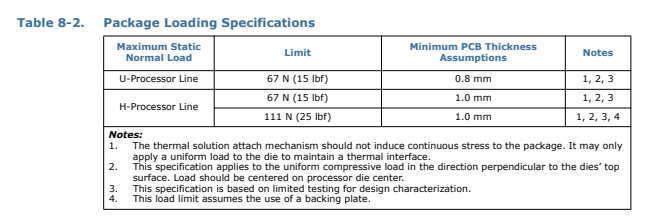

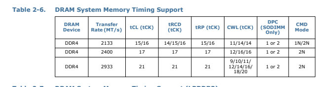

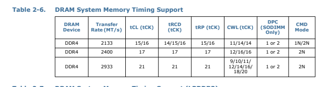

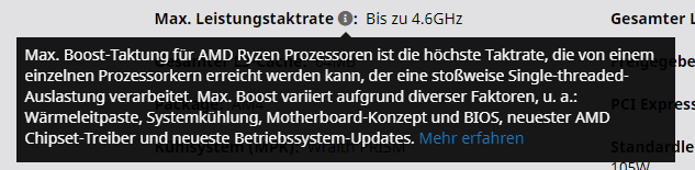

xexex schrieb:Das ist vollkommen richtig! Dann zeig mir mal bitte auf der AMD Seite ein Dokument das diese Unterstützung genau spezifiziert, das würde einige Diskussionen und Spekulationen hier im Forum vermeiden.
Oder zeig mir ein Dokument, was den Anpressdruck genau angibt!
https://www.intel.com/content/www/us/en/products/docs/processors/core/core-technical-resources.html
Das würde die Diskussion hier in diesem Thread für jeden klar nachvollziehbar machen. Vermutlich kannst du es nicht, genauso wenig wie ich und wenn AMD den OEMs so "tolle" Informationen zuschiebt, wie Asus behauptet, dann die Kritik absolut berechtigt.
Produkte leben von guten und klaren Dokumentationen, gerade in Deutschland wo selbst die Krümmung der Gurke bis vor kurzem gesetzlich fest geregelt war, sollte man wissen wie wichtig klare und nicht nur wage Angaben sind. Wie viele Seiten lang wurde darüber diskutiert, welche Boostraten die Ryzen CPUs denn nun erreichen müssten? Mit sowas kann sich AMD die Angabe auch gleich ganz sparen.

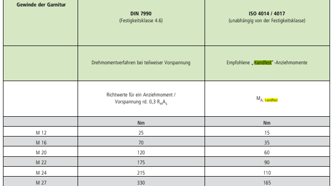

Das ist keine Definition, sondern ein wage Vorgabe die "Handfest" beim Anpressdruck gleicht. Wobei selbst das wäre gelogen, da "Handfest" durchaus genau definiert ist.
Informier dich doch einfach beim DRAM-Hersteller über die Spezifikationen seines Produkts. Verstehe nicht, worauf du genau hinaus willst. Es steht doch auf der Produktseite der Prozessoren, welchen Takt sie unterstützen. Bis DDR4-3200 ist es von der JEDEC spezifiziert, alles darüber ist OC.
Was bringt es dem Endkunden bitte die Anzugsmomente zu kennen? Mir ist kein Hersteller von AMD GPUs bekannt der einen Kuhlerwechsel erlaubt. Steht etwa in der Betriebsanleitung deines Autos, sämtliche Anzugsmomente? Wenn du Glück hast vielleicht für die Räder, und selbst das habe ich noch nie gesehen.

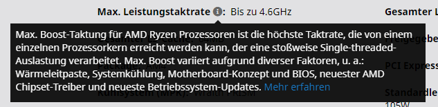

Ich denke die Kommunikation zwischen Geschäftspartnern wird schon funktionieren. Wenn man in die Vergangenheit schaut, hat ASUS scheinbar schon bei Vega nicht richtig zugehört. Oder es ist ihnen einfach egal? Da die Empfehlung seitens AMD gleich geblieben ist, scheint wohl auch die Kühllösungen von ASUS schlecht geblieben zu sein. Andere OEMs waren ja in der Lage, entsprechende Lösungen zu entwickeln. Wie dem auch sei, ASUS rudert ja schon brav zurück, wie wirkt das auf den Kunden, unprofessionell?
Laut deinem Bild, geht es lediglich darum, welcher Boost-Takt erreicht werden kann. Wenn du dich da schon so drüber aufregst, dann würde ich gerne deine Meinung über die immer noch nicht gefixten Sicherheitslücken in Intel CPUs wissen. Vielleicht hast du da auch einen Link von Intel zu?

Wadenbeisser schrieb:Schrauben gibt es in unterschiedlichen Ausführungen die unterschiedlich belastbar sind (andere Materialien/Größen)
Ja und ab und zu verwenden Hersteller auch mal M4 Schrauben...
Wadenbeisser schrieb:Würde sich das PCB dadurch verziehen dann hat man ganz einfach gepfuscht
Wadenbeisser schrieb:Man zieht die Schrauben in der falschen Reihenfolge an, wodurch sich das PCB schnell mal verspannt und am Ende verzieht.
Merkst du was?
PS: nennt man in der Regel über Kreuz schrauben, nur ist sowas bei 7-10 Schrauben schwierig wenn man keinen definierten Drehmoment benutzt.
Natürlich haben alle Nutzer genormte Drehmomentschlüssel Daheim rum liegen, der mit 0,3 - 1NM arbeitet.
