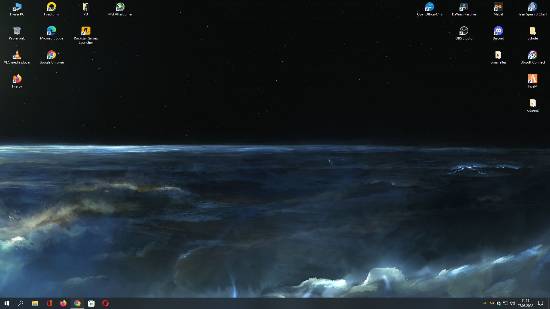

... Schon länger habe ich das Problem das ich beim starten von gewissen Anwendungen z.B. Valorent einen Rot Stich auf beiden monitoren habe, was die Farben auf den Monitoren natürlich deutlich "hässlicher" macht. Ich hatte mich aber daran gewöhnt da es beim schließen von Valorent immer verschwand. Nun ist der Rot Stich aber auf beiden Monitoren geblieben und ich bin planlos wie ich ihn wieder wegkriege.

Nicht das ich wüsste. Habe bis seit dem Bau meines PCs (vor ca. 1 1/2 Jahren) nie etwas an den Grafik Einstellungen etc. geändert. Das Problem das beide Monitore durchgehend diesen Rot Stich haben besteht erst seit gestern.
Kannst du davon ein Bild machen oder zumindest genauer erklären? Ist alles Rot so als hätte man einfach nur den Schieberegler für rot in den monitorsettings hochgedreht oder sind einzelne pixel/Linien/Bereiche rosa?

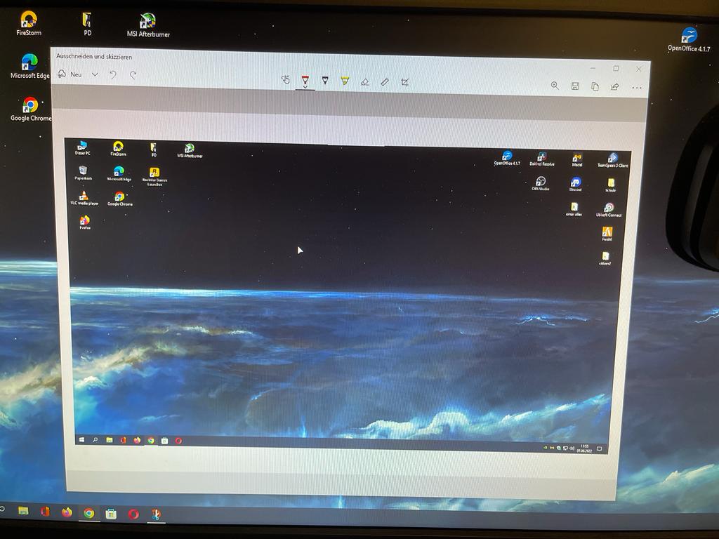

Leider erkennt man es auf den Bilder nicht wirklich.
Es ist eher so als hätte man den Schieberegler für Rot hochgedreht. In der Nvidia Systemsteuerung habe ich bereits die Standartwerte für den Desktop hergestellt, hat nichts gebracht.
Edit: Auch das weiß auf den Monitoren ist deutlich knalliger geworden

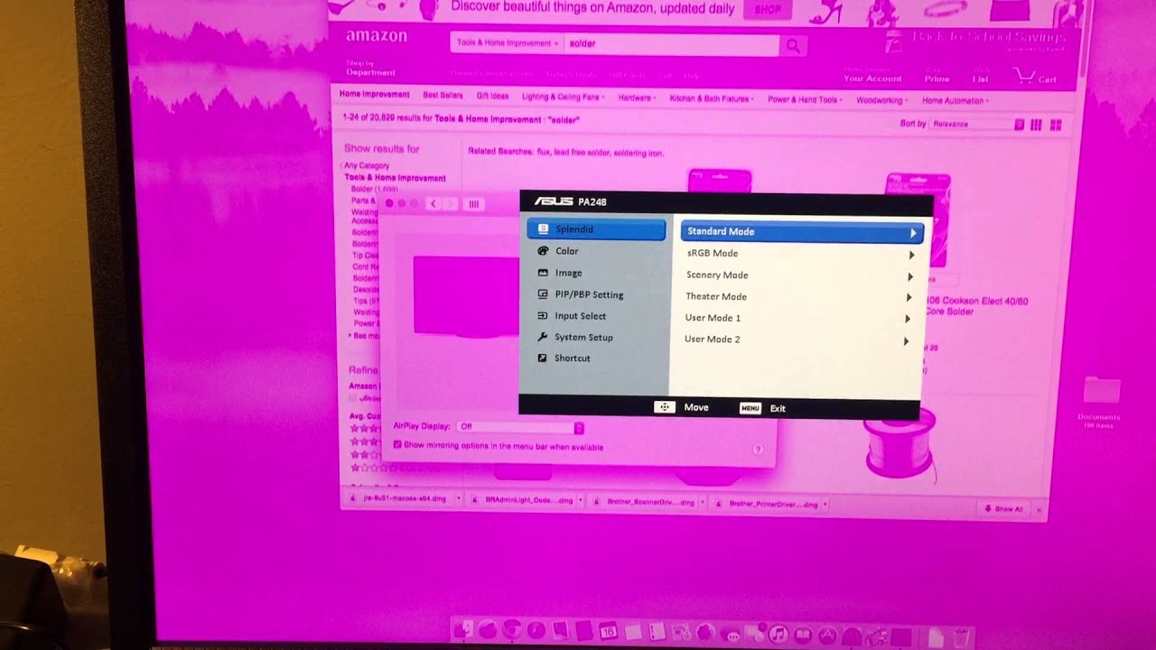

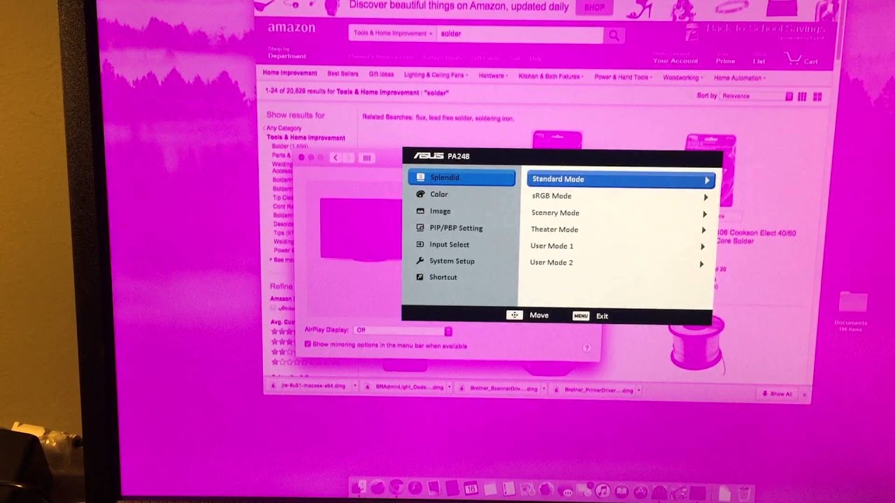

Einen "Pinkstich" über das ganze Bild, hat man bei AMD Karten zum Beispiel,
wenn über HDMI das Pixelformat des Treibers nicht mit den HDMI Bildparameter
des Monitors übereinstimmt. Z.B im Treiber ist "YCbCr 4:4:4 ",
der Monitor ist aber auf "Full RGB 4:4:4:". Weiß jetzt nicht wie es sich bei NV verhält.
Das muss eben immer übereinstimmen.
Sieht aber dann so aus:
