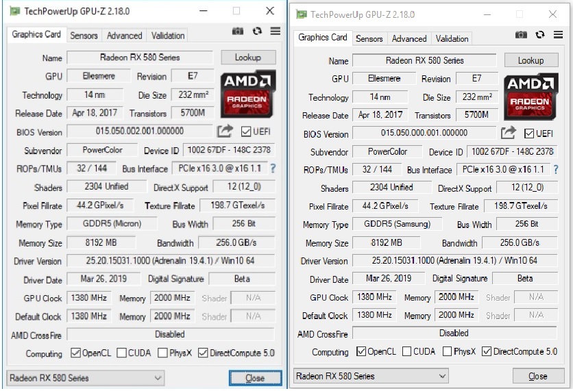

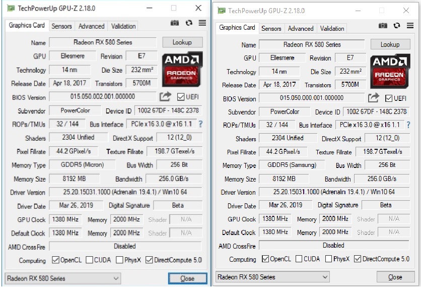

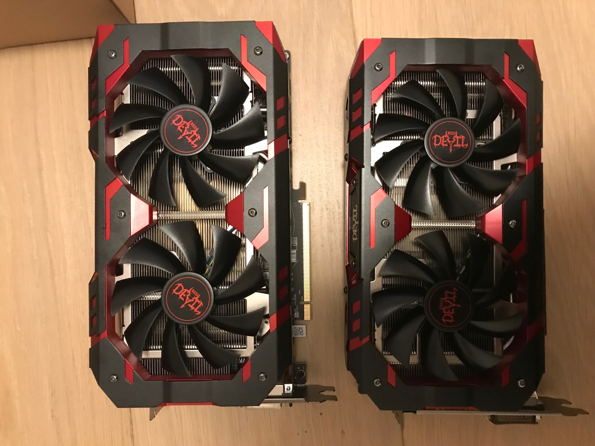

So mal vorab!
Wer erkennt hier den Unterschied?
Würd mich interessieren ob ihn wer findet,...
Und was soll das jetzt?
Bring besser den versprochenen Bericht.
Links auf dem Screenshot (Karte) hat anderen Speicher (Micron)
und die VBios Version ist eine andere.

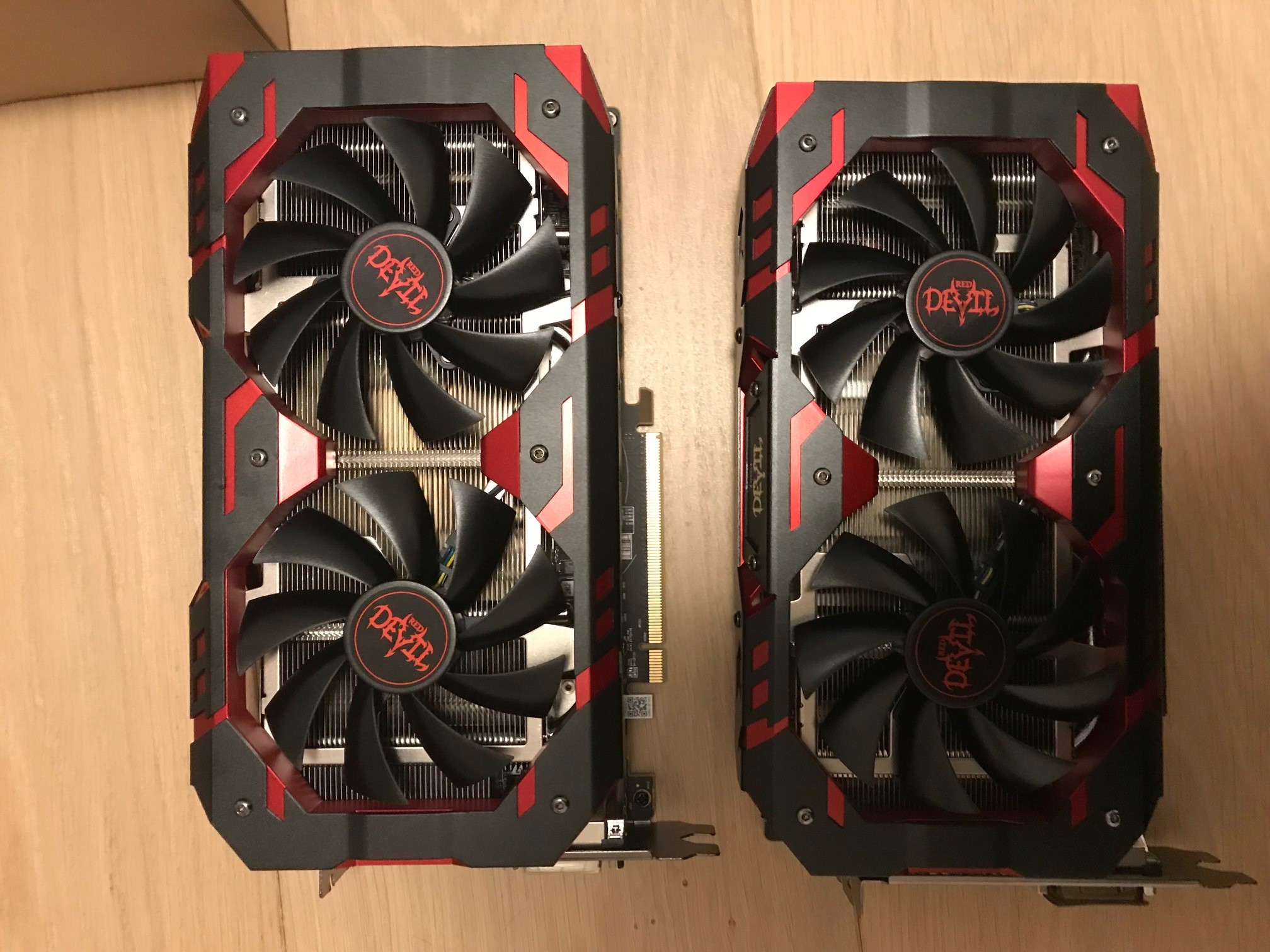

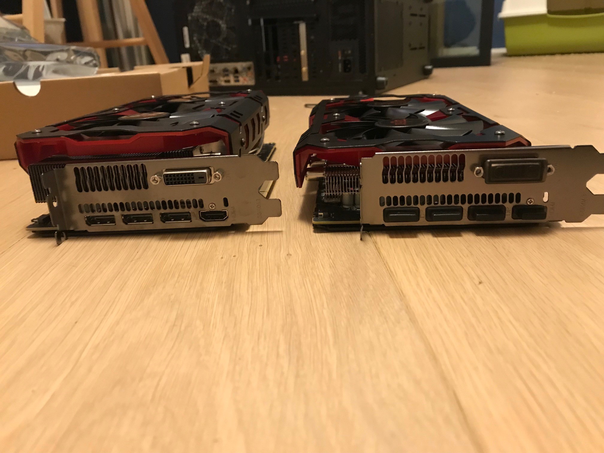

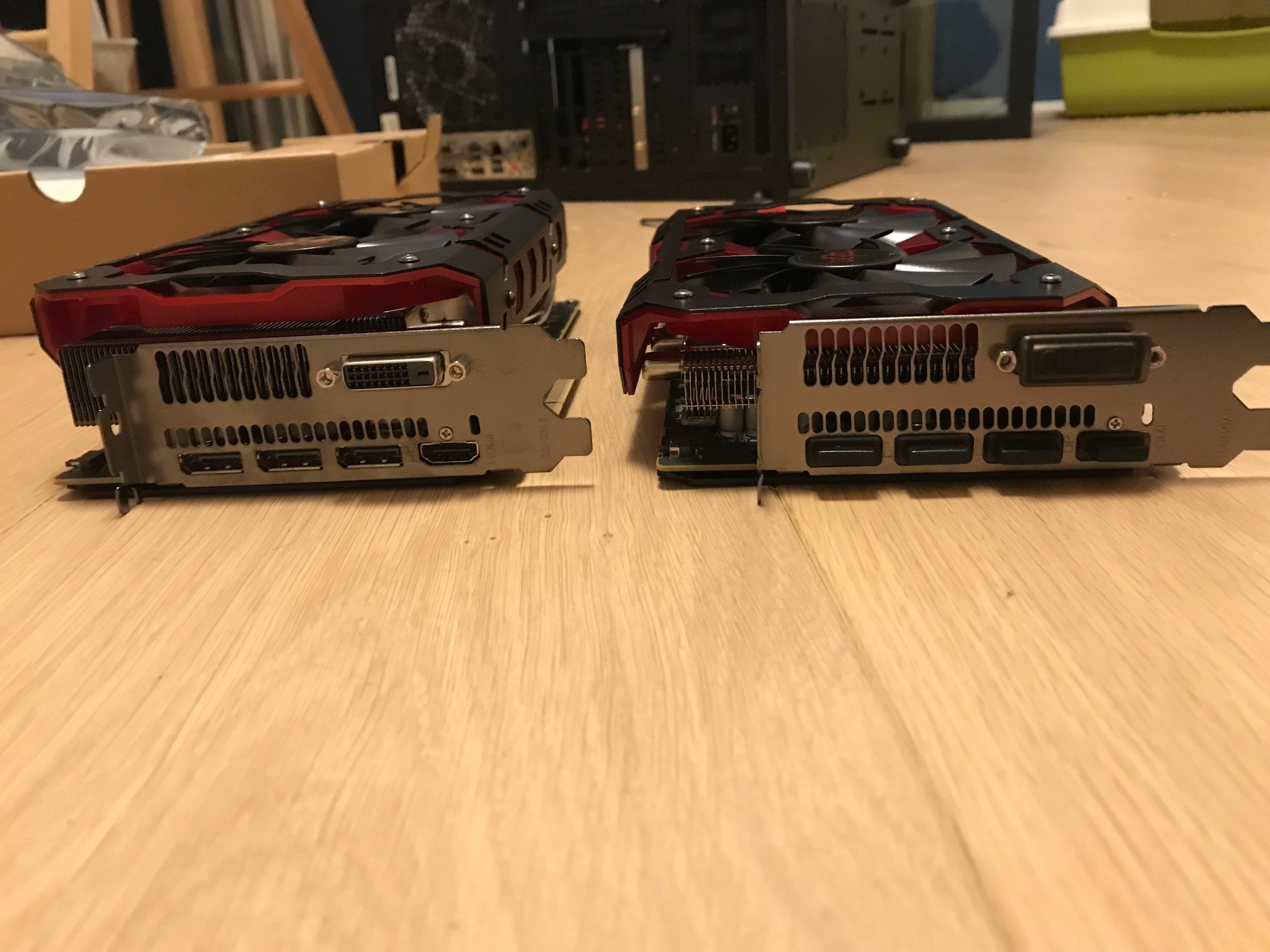

Ja da ist schon das Problem!
Links war die Karte die vom Hersteller verbaut wurde (ein Golden Sample) und recht eine normale 580er (die hab ich jetzt als Ersatz bekommen).
Es gibt hier keinen Unterschied! Mircon, wie auch Samung wurden in beiden Karten verbaut. Beim Bios hab ich das Update gemacht. Und ihr wisst zwischen Golden Sample und normal muss eigentlich ein Unterschied sein!
Und jetzt das ganze von vorne

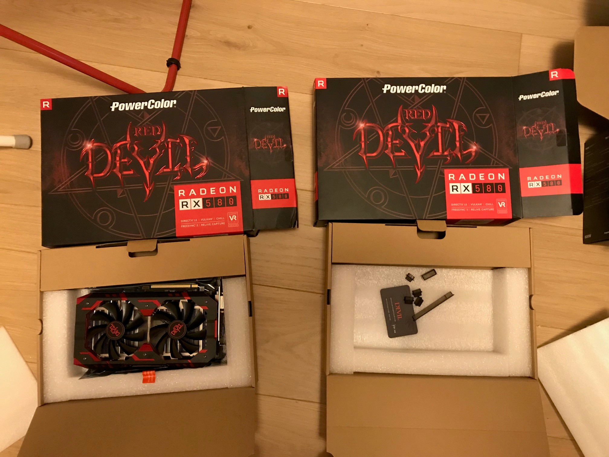

Jackg, hat nau das selbe Problem wie ich. Hatte eine Golden Sample drinnen und eine Ersatzkarte bekommen, eine normale 580.
Wieso sollte ein Hersteller eine teurer Hardware einbauen als eigentlich bestellt wurde (Preisunterschied 50€)

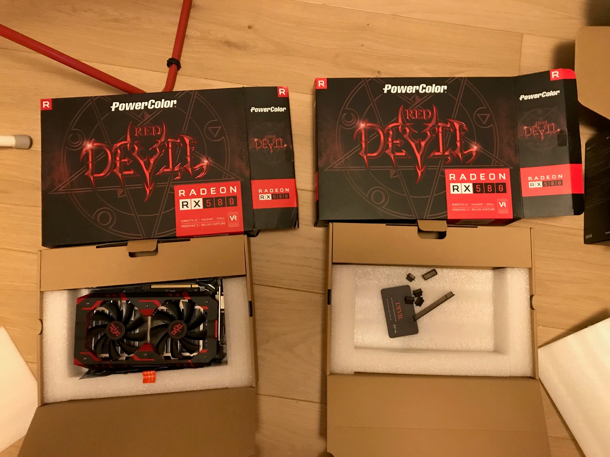

Die einzige logische Antwort: Es sind gebrauchtkarten die hier unverschämt eingebaut wurden! Ich glaube/vermute die Grakas wurden für Mining benutz und dann günstig gekauft und in die Rechner einfach eingebaut. Fällt ja keinem auf anhieb auf. Die Karten sehen fast ident aus. Siehe Fotos!
Ein weiters Indiz für meine Vermutung ist, dass für die schon verbaute Graka der selbe Karton einer normalen 580er mitgeschickt wurde. Dieser ist aber kein Golden Sample Karton! Also die verbaute Graka passt nicht zum Karton!
Wer macht sowas? Logische Antwort: Gewinnoptimierung durch verkauf von gebraucht Ware in einem NEUEN PC.
Der nächste Punkt: Mein Mainborad ist auch nicht das was ich bestellt habe! Ich habe statt einem MSI B450M PRO-VDH ein MSI B450 A Pro drinnen. Dieses kosten ca. 10€ mehr!
Wer macht sowas? Logische Antwort: Ich habe gerade 150€ (oder was eine Graka nach Mining halt kostet) bei der Graka gespart, da kann ich auf die 10€ verzichten!
