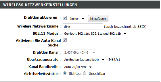

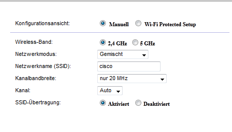

Das WLAN des Cisco 2000 ist viel zu langsam. Ich habe eine 50 MBit Leitung, bin aber meilenweit davon entfernt! Bei der effektiven Downloadgeschwindigkeit komme ich auf höchstens 2.5 MB/s, beim Desktop PC via LAN komme ich hingegen auf 6 MB/s. Frage mich woran das liegen kann?
Kann es sein, dass das Problem daher kommt dass ich 2 WLAN Router habe, wobei das WLAN die gleiche SSID trägt? Spielt es eine Rolle in welchem Kanal und in welchem Frequenzband die beiden Router senden?
1 WLAN Router, 1 AP, gleiche SSID. Unter deinem Link steht was davon, dass die Bandbreite halbiert wird, sofern der gleiche Kanal eingestellt ist.
Muss ich denn die Kanäle von Hand einstellen um das Halbieren der Bandbreite zu verhindern, oder schafft das der Router selber wenn auf automatisch gestellt wird?

Ich bin da kein Experte, aber verstehe es so, dass nur "Two routers (1 Client Mode, 1 AP Mode)" die volle WLAN Bandbreite beibehält, so lang die beiden auf verschiedenen Kanälen laufen. Der Modus hat aber den Nachteil, dass die beiden Router eigene, separate Subnetze aufbauen und verbundene Geräte sich nicht gegenseitig finden, wenn sie nicht im gleichen Netz sind. Internet würde aber gehen.
Bzgl. der zwei Kanäle. Scheint als würde nur der zweite der beiden Router im Automatikmodus den gewählten Kanal anzeigen (Ch 6). Dann stell doch den ersten Router fest auf Ch 6 und lass den zweiten nochmal automatisch suchen. Wenn er dann nen anderen wählt, alles cool. Wenn nicht, wählst du manuell einen festen aus und schaust ob die Bandbreite in Ordnung geht.
Wenn du eine WLAN Bridge machst oder ein repeater benutzt wird die Bandbreite halbiert. Grund: die eine Hälfte braucht es für pc zu Bridge/repeater, die andere für Bridge/repeater zu Modem. Wenn du volle WLAN Bandbreite haben willst, Steck den zweiten Router mit einem LAN-Kabel an, damit du zwei WLAN netze hast
nein, zwei wlan netzwerke im selben netz, aber auf dem gleichen modem/router per kabel gesteckt.... wobei wenn ich das selber lese, ist das irgendwie unsinnig, da der fragesteller wohl wlan-extender benutzt, weil er kein kabel verlegen will.:D
Mir fällt grad auf, dass ich die Vergleichstabelle falsch verstanden habe. Es geht darin nur um Erweiterung per WLAN, nicht per Kabel. Je nachdem wie hier der Plan ist kann das natürlich trotzdem hilfreich sein.
Ich benutze keinen WLAN Repeater, sondern einen normalen Router als Access Point, der via Ethernet Kabel angeschlossen ist (dieses Kabel wurde noch in Zeiten verlegt, als es noch kein WLAN gab)...
