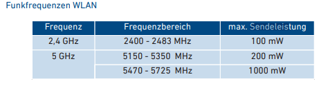

bender_ schrieb:
Auch bei Mikrotik ist nur Transmit Power in dBm angegeben nicht die Kombination mit dem Antennengewinn.
Selbst wenn man beim MikroTik hAP ac2 den Antennengewinn stupide addieren würde (was auch nicht ganz der Realität entspricht), würde man bei Weitem nicht die Werte des Audience erreichen.
bender_ schrieb:
Wie ichs mir dachte. Nur eine Stichprobe bei Aruba, zeigt bereits, wie aufmerksam man mit diesen Angaben umgehen muss
Weshalb ich paarweise Beispiele (selber Hersteller, gleiche Technologie) gebracht habe.
For total (EIRP) transmit power, add antenna gain.
Dann mach das mal für alle verlinkten Beispiele und du wirst feststellen, dass sich an der Richtigkeit meiner Aussage nichts ändert.

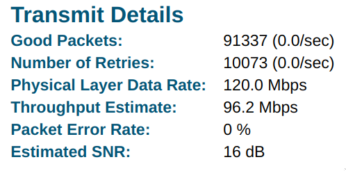

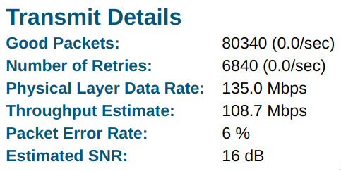

bender_ schrieb:
Überraschung, es sind zwischen ungefähr 29 und 31 dBm Herstellerangabe.
Dann schau dir mal an, wie sehr die Transmit Power beim hAP ac2 bei höheren Datenraten im Vergleich zum Audience abfällt ...

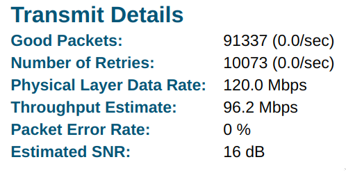

Zum Thema Sendeleistung hier ein Beispiel (einmal gut 12 Meter quer durchs Haus):
Ruckus ZoneFlex 7372DownlinkUplinkStation Details
Kanal 52 (EIRP: max 23 dBm)~ 88 Mbit/s~ 36 Mbit/sc_52.png
Kanal 116 (EIRP: max 30 dBm)~ 86 Mbit/s~ 31 Mbit/sc_116.png
