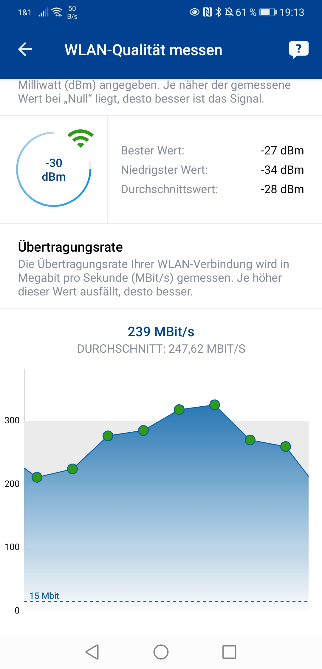

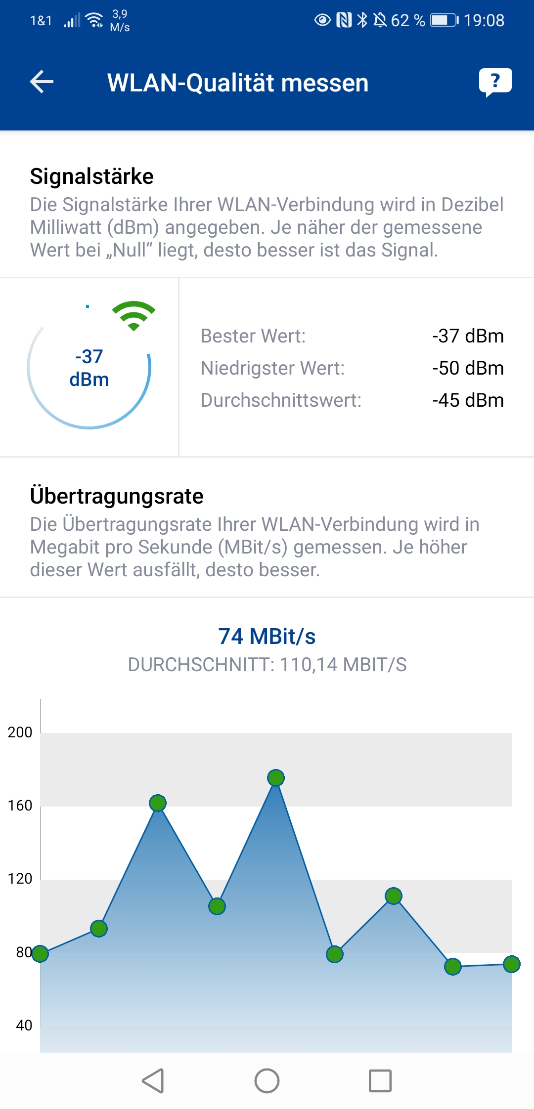

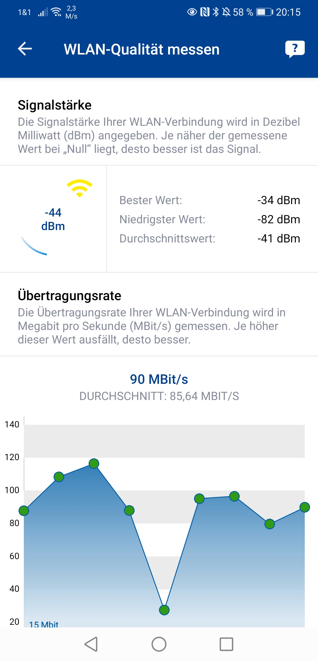

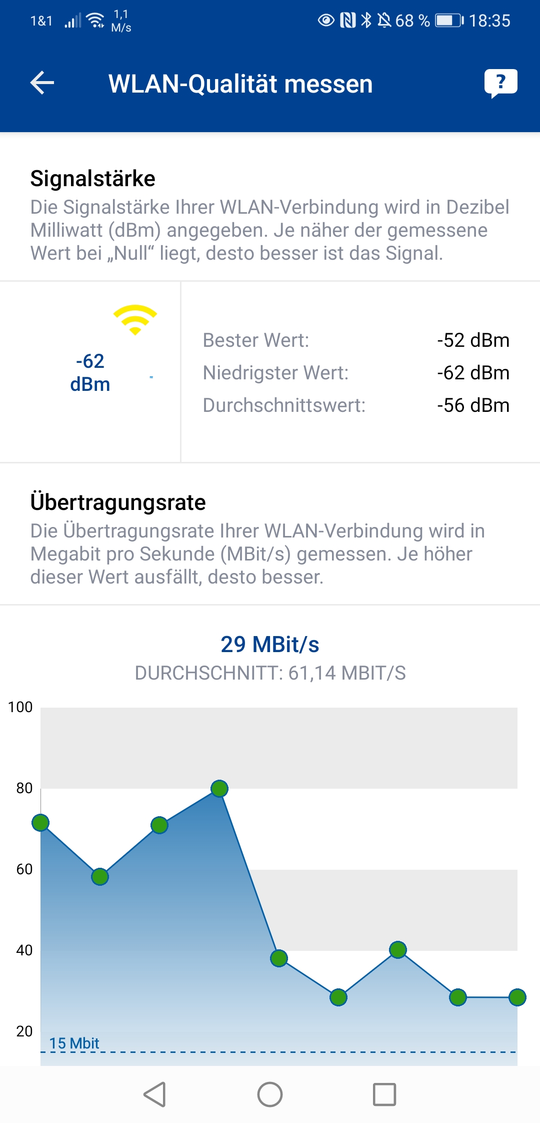

Smartphons sind gerade im Tausch, ja Hier mal paar Screenshots. MP 4 ist 15 m vom Router MP 1 hinter Wand am Router
