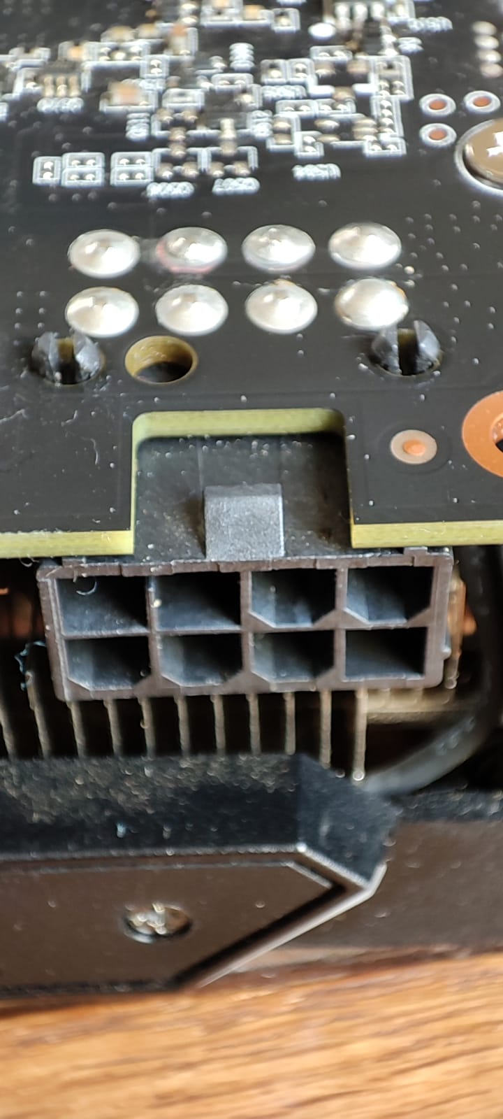

Hay zusammen. Kollege hat einen gebrauchten PC gekauft . Ist so ein Captiva Fertig PC welcher aber nicht aus OEM Teilen besteht.
Bei Last schmiert die Karte immer ab. Sie bleibt an aber die Lüfter drehen wild hoch ....
Es wird dann kein Bild angezeigt.
Sie erreicht auch mit 7000punkten im Firestrike zu ca 9000 die andere 2070 machen recht wenig. Temps sind bei max 55C.
Also sehr kühl eig..

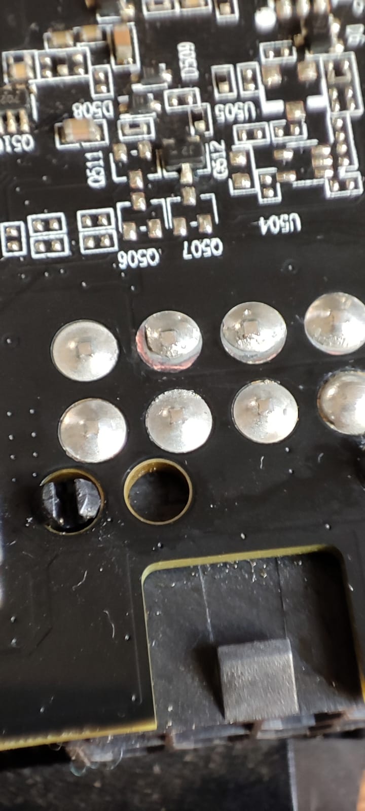

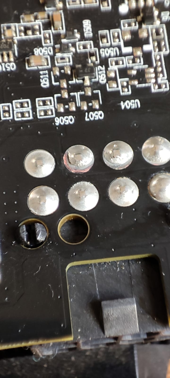

Nun haben wir gesehen dass eine Lötstelle siehe Bild komisch ausschaut.
Zweite oben von Links.
Denkt Ihr das kann daran liegen?
Im anderen PC getestet. Das Selbe.
Liegt also rein an der Karte
Anderes DP / HDMI Kabel und alle Buchsen an der Karte.

Kann es an dieser Lötstelle liegen oder schaut die normal aus?
Das Bild ist zum einen sehr schlecht. Gleichwohl könnte das schon so sein. Aufgrund der schlechten Bildqualität aber nur unschwer beurteilbar.
Wenn es so ist, dann vielleicht mal den Lötkolben nutzen und nachlöten. Denn so wie es ist, kann ja sowieso nicht viel mehr Schaden.

Für mich mit meiner Amateurlöterfahrung sieht es auf dem Bild nach einer kalten Lötstelle oder einer gebrochenen Lötstelle aus. Würde da auf jeden Fall mal nachlöten (lassen).
