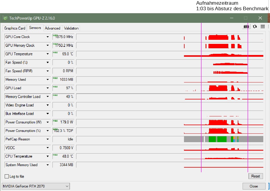

- zusätzlich macht die RTX nun Geräusche und die Lüfter scheinen nur schubweise zu laufen. Sobald der Benchmark gestartet wird (oder ein Game) fängt die Karte an zu "surren" und kurz darauf folgt das Lüfter Geräusch. Ich habe das mal aufgenommen, leider kann man mp3 Formate hier nur nicht hochladen/teilen. Die Aufnahme habe ich beim Benchmark Test gemacht und nebenbei auch GPU-Z laufen lassen. Da kann man das Lüfter An/Aus Debakel auch gut sehen.
Ich befürchte nun fast, dass die GraKa einen weg hat. Zumal das Problem plötzlich auftaucht. Am Set-Up hat sich sonst überhaupt nicht verändert.

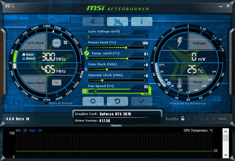

Welche Gigabyte 2070 hast du? Deine GPU Core Clock Angaben sind recht hoch. Kann da ein Tool von z.B. Gigabyte mit im Spiel sein? Ich würde dir den MSI-Afterburner empfehlen und gucken ob die Spezifikationen des Herstellers eingehalten werden. Ich selbst habe die GeForce RTX 2070 WindForce
mit Boost von max 1.620MHz. Wenn es keine OC Version ist dann Oct da was im Hintergrund. Aber keine Panik, im Notfall einfach Umtauschen.
Läuft der Lüfter auf der Karte?

Moin moin,
und danke für das schnelle Feedback
@cm87 Wenn NT = Netzteil dann beQuiet Straight Power 700W (Aber wie gesagt an der Hardware Aufstellung oder Softwaremäßig habe ich nichts geändert.)
@Der Wagen
Dann haben wir die gleiche Karte (Gigabyte GeForce RTX 2070 WindForce 8G, 8192 MB GDDR6)
Wenn ich nix mache sind meine Werte wie Deine, nur sobald etwas mehr Last aufkommt dreht die Karte durch

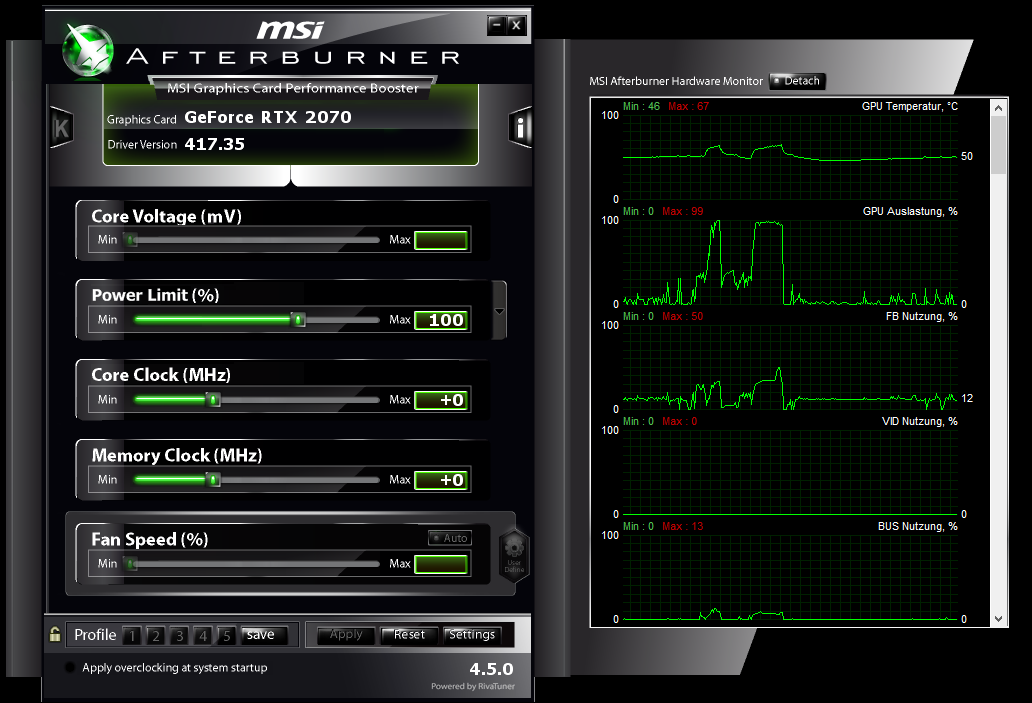

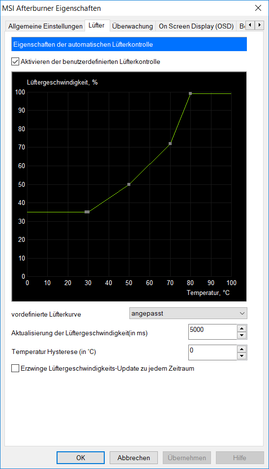

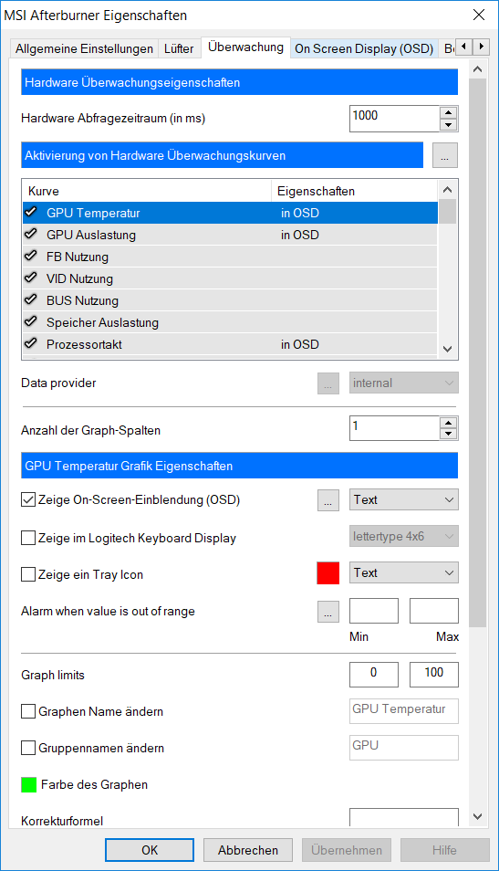

Dein Takt im Spiel scheint normal zu sein, meine Karte taktet im Game bis auf 1845MHz ohne Probleme oder hohe Temperaturen. Um das genau zu sehen kanns du im MSI Afterburner den Prozessortakt anzeigen lassen - Prozessortakt in OSD, anklicken und Haken bei Zeige On-Screen Einblendung OSD siehe Bild. Das Problem liegt evtl. nicht an der Grafikkarte.
Bei Fanspeed ist bei dir nichts zu sehen, läuft der Lüfter, ich habe mit dem Afterburner die Lüftersteuerung geregelt. Bei wenig Takt und mit dem Gigabyte Tool läuft der Lüfter glaube ich nicht. Hast du Temperatur Probleme? Kannst Temps auch mit MSI auslesen.
Lüftersteuerung - auto
Der GPU takt im Menü vom BF5 dreht sich so um die 1800-1835MHz
Temp 66°C
Auslastung 99%
Die Einstellungen bzgl Fan habe ich bei mir gar nicht. den Reiter gibt es bei mir nicht
