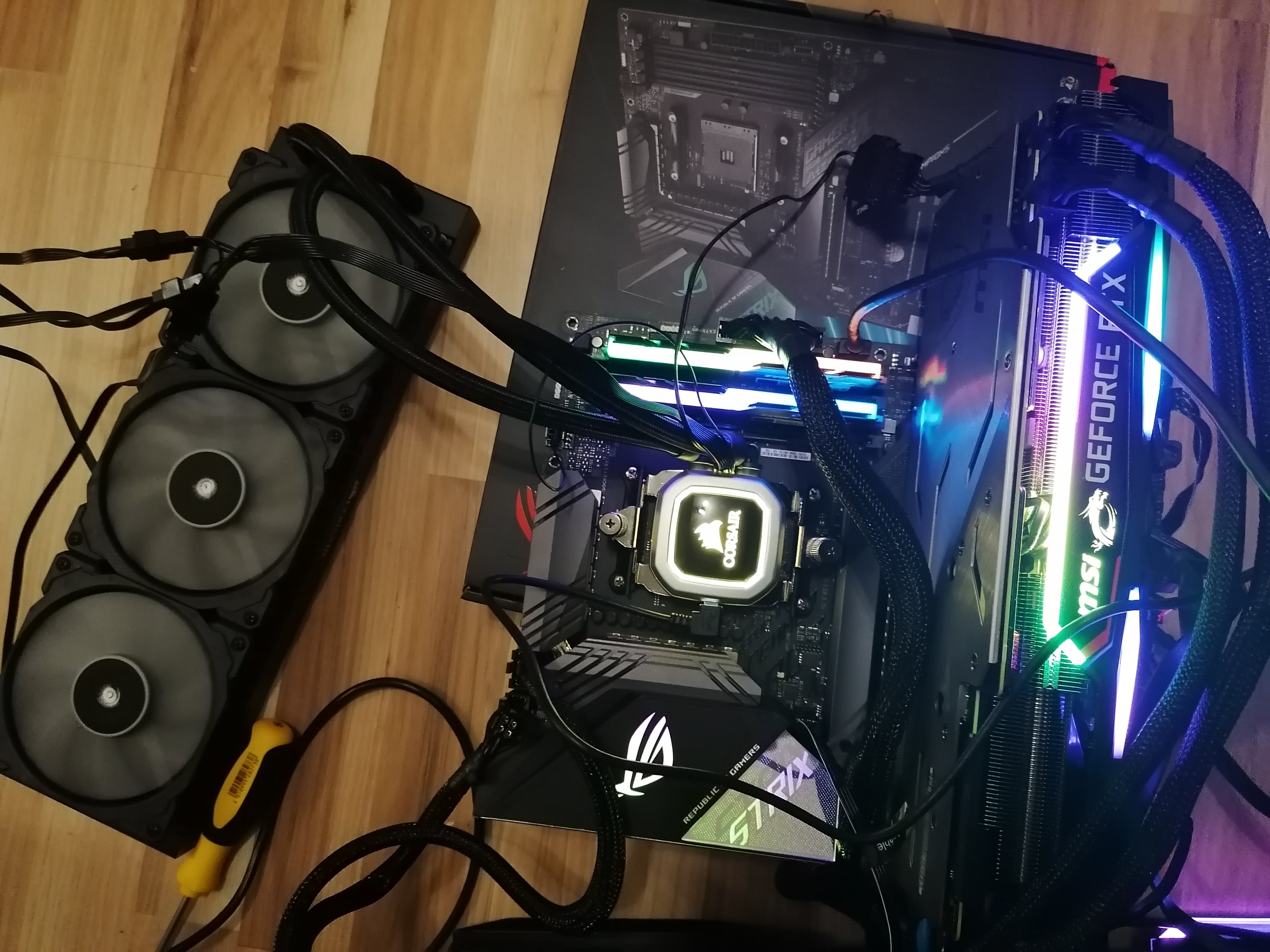

Hier Mal ein Bild von allem außerhalb des Gehäuses, Abstandhalter haben alle gepasst.
