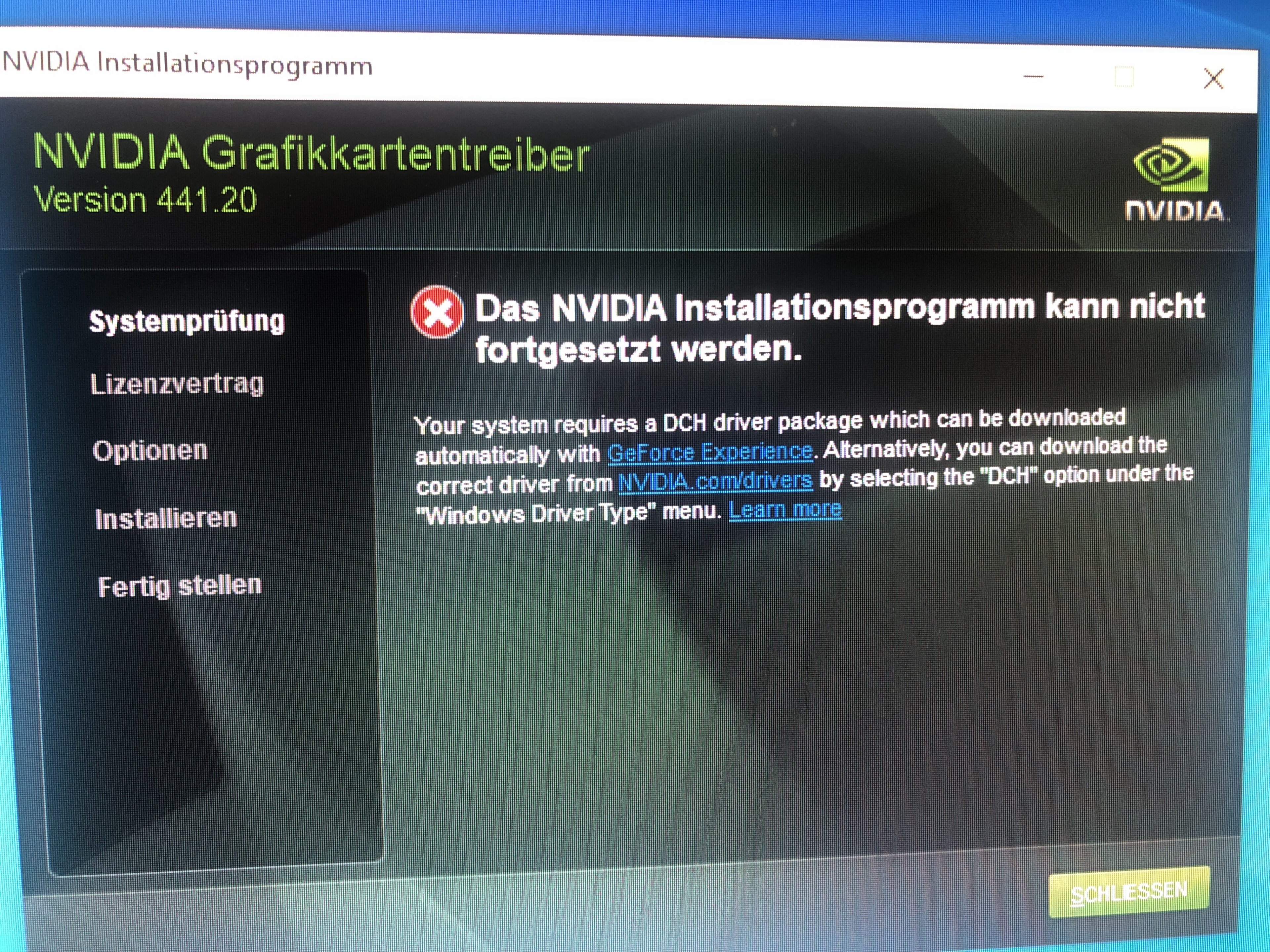

Ich hab eine Frage hab die RTX 2070 und hab mein pc komplett neu installiert und wollte den Treiber auf der Seite installieren aber leider geht es nicht Geforce experience hab ich schon installiert

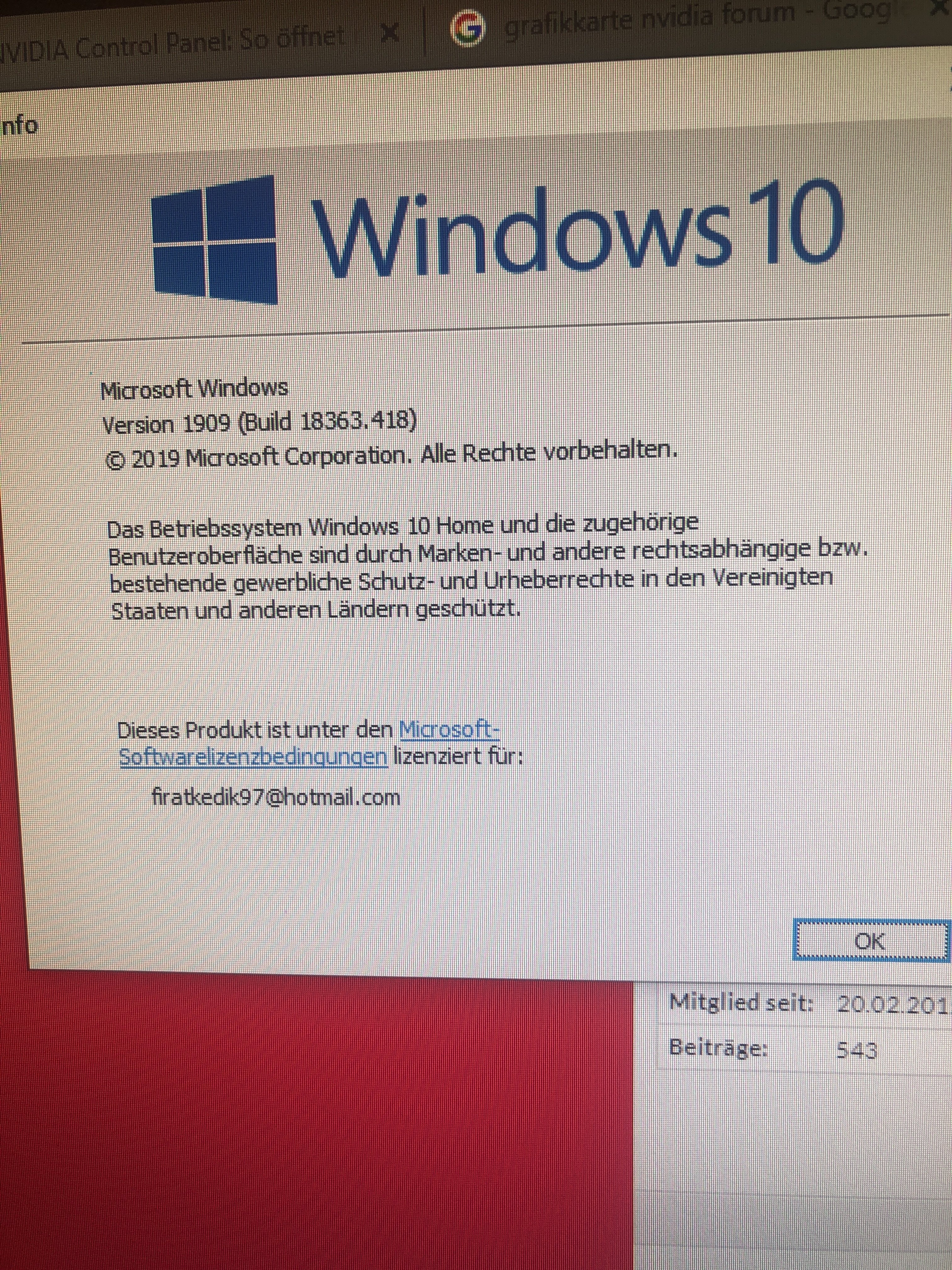

Welches Win hast du? Genaue Build Bezeichnung

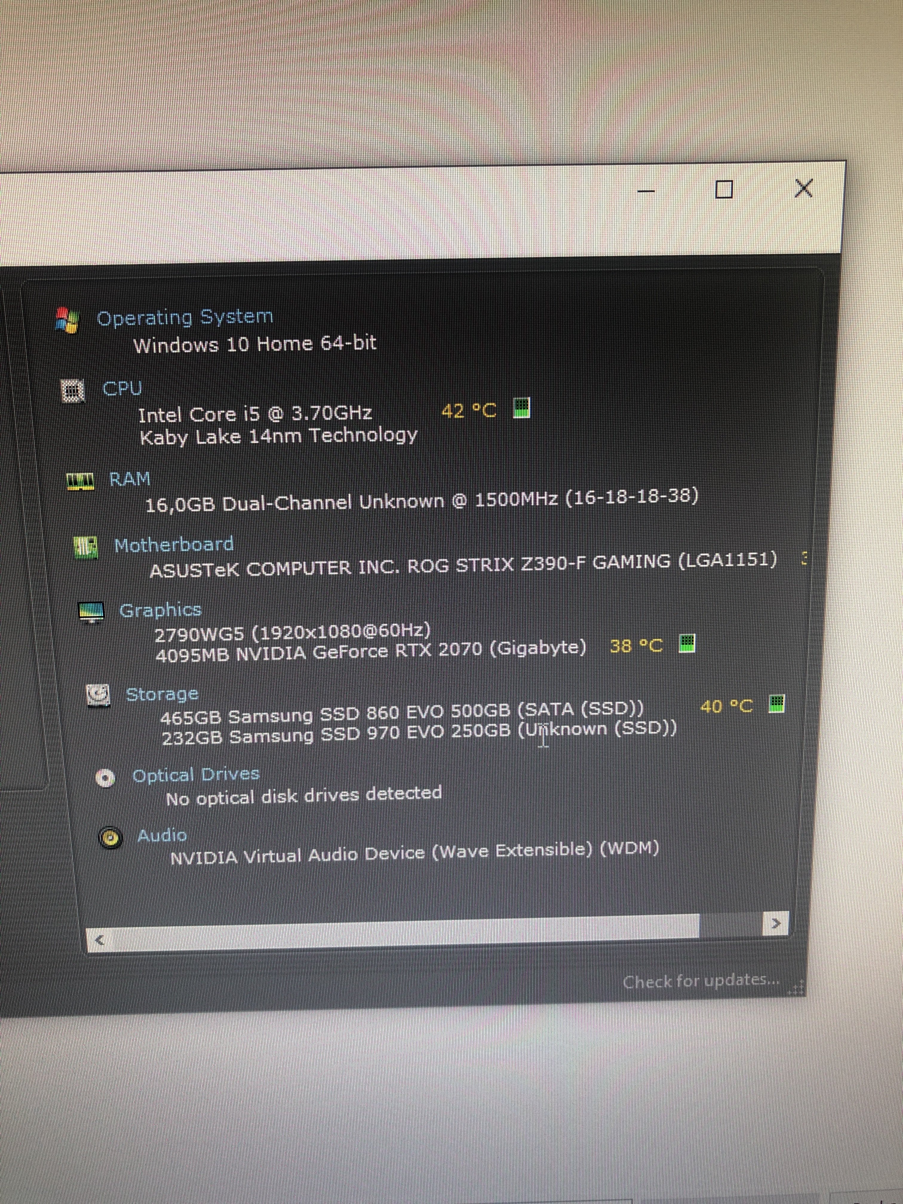

Die habe ich
Vileicht hilft dir das was

tippe mal "type to search" neben dem windows icon gans links unten winver und poste here welche "windows" version du hast win 10 pro 1903 usw.
Es gibt zwei Treiber bei Nvidia, den Standardtreiber und den sogenannten DCH-Treiber. Ich habe auf meinem System Windows 10 in der Version 1903 erstinstalliert, und Windows hat dann automatisch den DCH-Treiber installiert. Und der DCH-Treiber lässt sich auch nur mit einem DCH-Treiber updaten.
https://www.nvidia.de/Download/index.aspx?lang=de
Reaktionen: perfid und xexex
Wie ich schon erwähnte, auf der Nvidia-Seite (siehe meinen Link oben) den DCH-Treiber runterladen.

Perfekt jetzt geht es irgendwie , davor ist der Download mittendrin abgebrochen
Was hier auf CB ein bisschen blöd ist, ist dass nur der Standardtreiber, nicht jedoch der DCH-Treiber zum Download angeboten wird. Vielleicht wird das Angebot dahingehend ja noch ergänzt.
Nunja, das Problem dabei ist, lässt man Windows alleine alle Treiber installieren, wird der DCH Treiber forciert und installiert, da dadurch die NV-Systemsteuerung dann (nur) im Store zu beziehen ist.
Lädt man das Standard-Treiberpaket vorher herunter und trennt das Netz, lässt es sich hingegen ohne Probleme installieren, inklusive der NV-Steuerung.
So jedenfalls war es bei mir der Fall.

Bei mir installiert nur Geforce Experience den Treiber. Selber zu installieren endet mit der Fehlermeldung, die du bereits gepostet hast.
Wenn du Geforce Experience aufrufst, sind oben links zwei (oder mehr) Reiter. Startseite und dann Treiber selber. Wenn du auf "Treiber" klickst, sagt dir die SW ob es einen neuen Treiber gibt oder du aktuellen installiert hast.
Auf anderen Wege funktioniert es nicht mehr so einfach.
