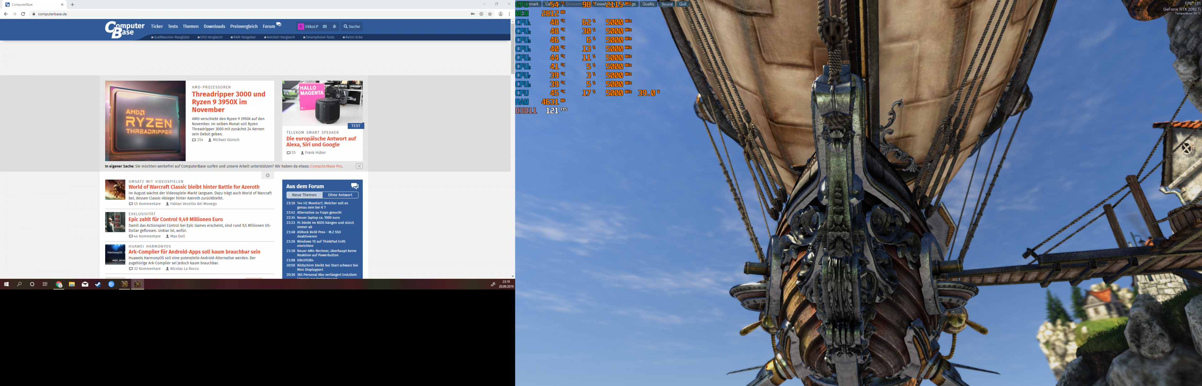

Also habe jetzt mal paar benchmarks rüberlaufen lassen wie z.B. Heaven Benchmark und da sieht alles tadellos aus auf 1440p ultra einstellungen , ist halt nur ingame so....

Hier nochmal paar Bilder von einem anderen Benchmark der mehr die cpu beansprucht
Solange die Graka 98% Anzeigt (falls das wirklich die Auslastung ist und nicht Power) beanschprucht der Bench die CPU nicht^^
Läuft .. was kommt denn beim Benchmark raus?
In 720P haste nen CPU-Test und in 8K haste nen GPU-Test. Dann sieht man realtiv genau wie schnell die Komponenten sind.
ja ist die Auslastung, hab jetzt extra nochmal geschaut ^^
