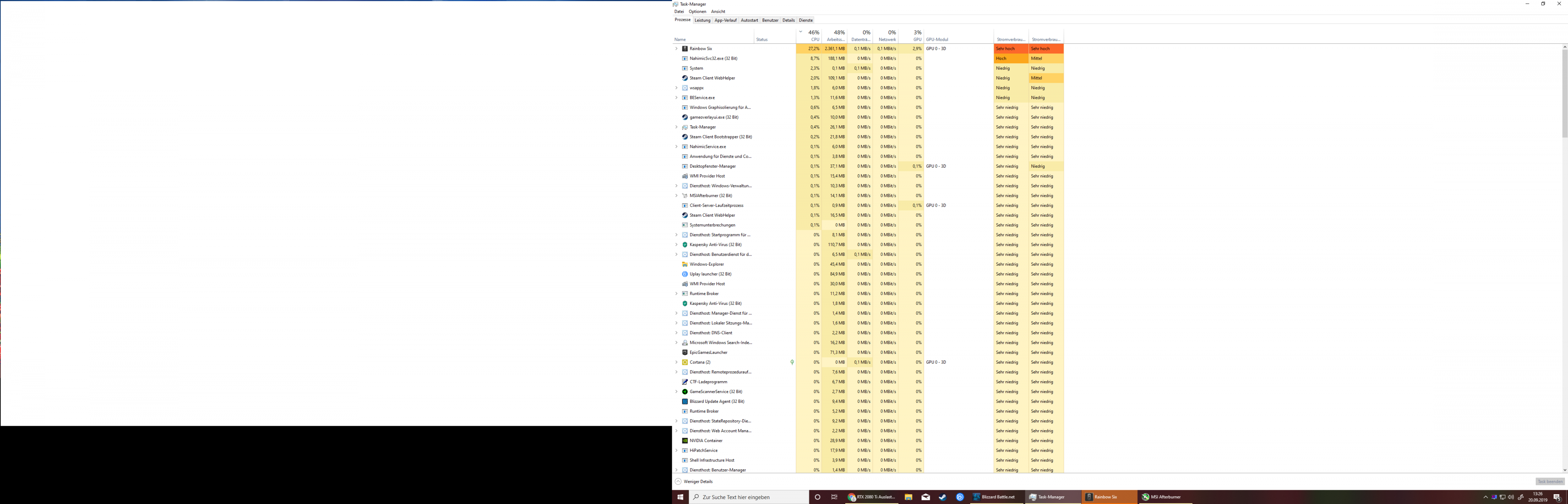

X Cellence schrieb:
Klasschisches CPU Limit.
Schau mal im Taskmanager was da so viel CPU Last erzeugt. R6 sollte normalerweise mit angetackerten 144fps laufen.
Also im Taskmanager sieht alles im grünen bereich aus....
Da sind deine Spiele wohl alle CPU limitiert.

Auf deinem Taskmanager Screenshot kann man sehen, dass kein Spiel läuft. Was also genau soll damit ausgesagt werden????

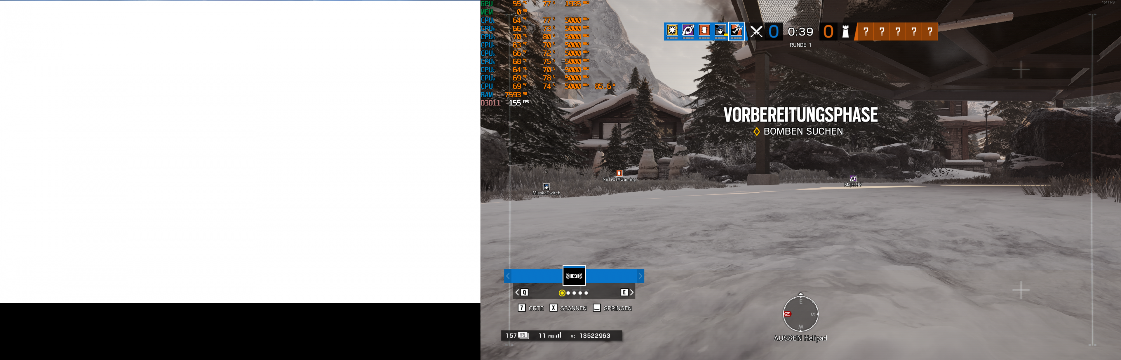

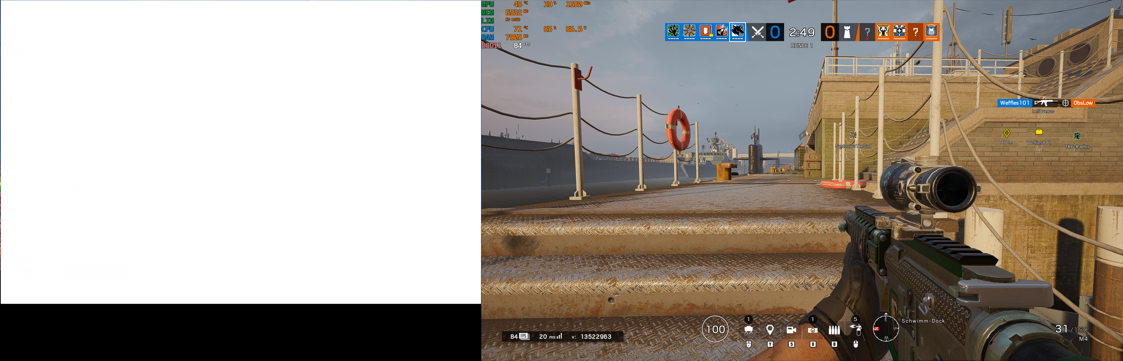

da sind noch paar bilder ich hoffe die können euch weiterhelfen um mein problem zu lösen
Keine Ahnung wo der Stress für dich her kommt. Ich sehe 155fps und CPU und Graka sind halt nicht max. ausgelastet weil es nicht benötigt wird.
Aber vlt. bin ich da auch einfach zu unempfindlich.
Ggf. Kannst du mal auf DX12 umstellen ;)
das bild war jetzt wenn ich die drone use, sobald ich die waffe in der hand habe clockt der auf 1650 mhz runter wie du oben bei dem bild erkennen kannst das bild habe ich nur schnell gemacht um die cpu clock anzuzeigen
falsch, die cpu ist zu langsam.
die Graka gibt immer Vollgas wenn sie gelassen wird.
