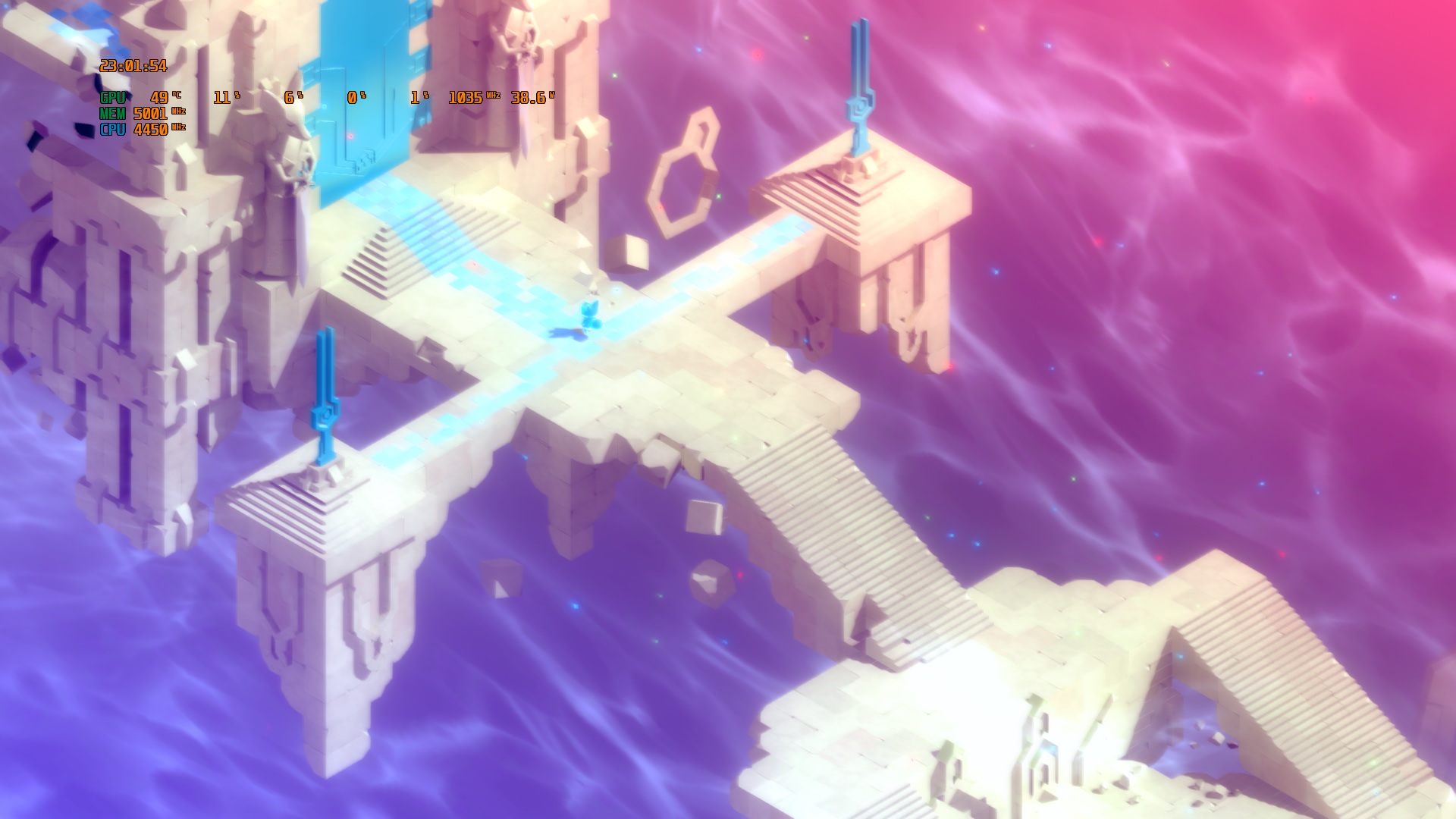

Die Ruckler können daher kommen, dass lt. dem Video und Afterburner die Karte nicht hochtaktet.
In dem Video erreicht die Karte gerade mal ca. 820Mhz, dass ist deutlich zu wenig.
Die Karte sollte ca. auf 1800-2000 Mhz schon hochgehen.
CPU scheint vernünftig zu takten und sonst sehe ich keinen anderen Grund, warum das Problem auftritt. Da hast du die Ursache.

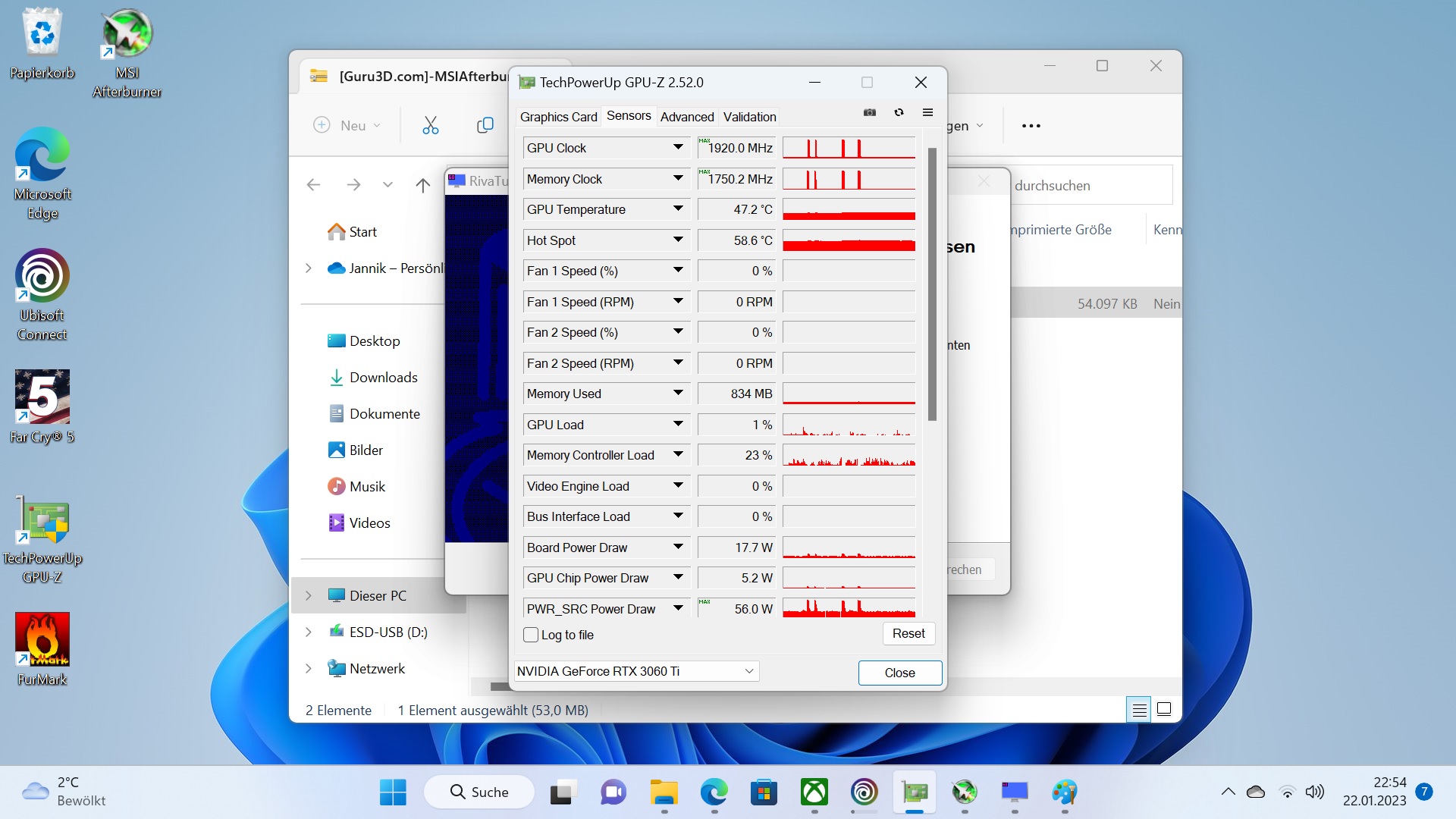

Hier die Ergebnisse nach einem Furmark bei GPUZ:
Aber Furmark ist ja nicht Spiel?Richtig?
Der Pin 1 Power Draw liegt bei 146W.
Bekomme PCIe x16 .3.0 ist auch in einem 3.0 Slot

Also die GPU-Z Ergebnisse sehen schon gut aus und auch vom Takt eigentlich , so wie es auch im Spiel aussehen sollte.
Hast du irgendwelche Vsync oder anderen Limiter an? Hast du bei Geforce experience dieses automatische optimieren an? falls ja, bitte ausschalten.
Mich wundert es in Tunic habe ich auch nur einen Takt von 700Mhz aber Afterburner zeigt 1665Mhz an nach dem beenden. Habe ganz kurz 1000Mhz erreicht.
Und auch jetzt nach dem kurz Spielen wieder kleine Ruckler gehabt...
Also es gibt Spiele, da kann das durchaus sein mit dem Takt. Die Karte hat nichts zu tun und taktet runter. Aber bei FarCry finde ich da ungewöhnlich, dass die Karte auf 800Mhz arbeitet.
