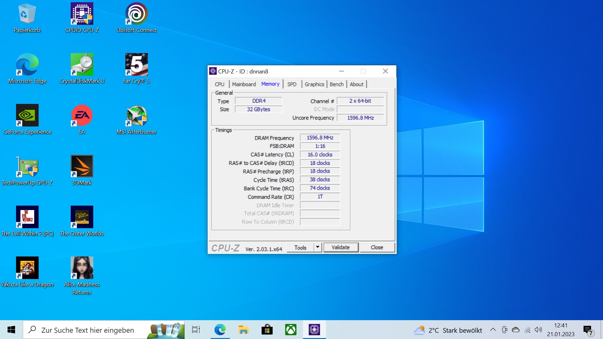

wie siehts mit dem Reiter Memory vom Tool cpu-z aus ?
Im Desktopbetrieb wie folgt:
Bin jetzt wieder zuhause. Habe das BIOS auf Default Settings gestellt , RAM auf Standarteinstellung und das Problem war das selbe. Ich traue mich leider nicht den PC zu montieren würde gerne wissen ob die CPU ein Pin verbogen bekommen hat beim Transport oder ähnliches.
Mit eingestellten XMP 2.0 sieht es bei Memory wie oben aus.
Reaktionen: DJMadMax
Hi,
alles klar , dann läuft der Ram ja richtig.

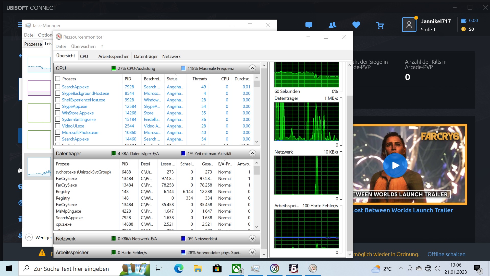

Hier ist noch ein Foto vom Taskmanager während des Spielens.
Oben ist die CPU im Graphen mit 36%
Wenn ich eine Browserseite lade habe ich auch immer kurz einen weißen Balken bis die neue Seite geladen ist in der Mitte.
Zudem höre ich wenn die Ruckler auftreten definitiv CPU und oder GPU arbeiten dieses "klickern"

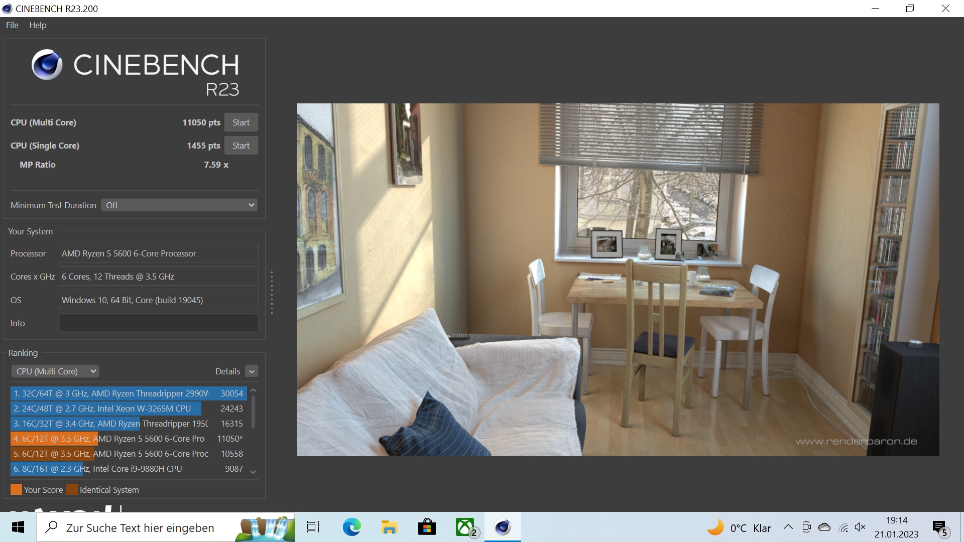

Führe bitte mal Cinebench R23 aus, Single- sowie Multicore und dann nenne uns bitte die erzielten Werte. Dann vergleichen wir das Ergebnis erst einmal.
Aber keine Bange: spontan fallen mir mindestens fünf oder sechs Baustellen ein, wo man mal drehen könnte und die gehen wir auch gern Schritt für Schritt alle ab.
Also: Cinebench R23 erst einmal... und die Frage: wer hat den PC zusammengebaut?

Hier ein erstes Cinebench ergebnis wobei der Multicore Test echt nur 2 Runden gedreht hat nach dem langen Single Core Test.
