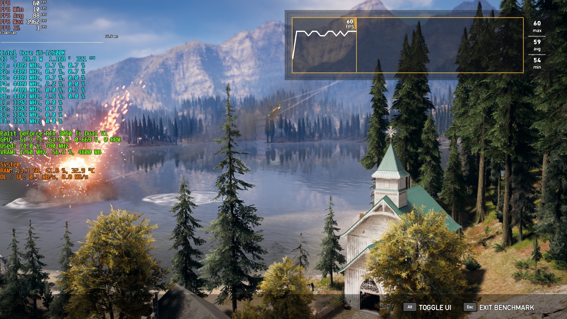

Schau mal in dem Video wird mit ähnlicher Hardware gespielt und da siehst du auch die Taktraten :
Klick mich
Du vergleichst hier Vsync off vs Vsync on. Es ist vollkommen in Ordnung, dass die Karte in Far Cry 5 nicht höher als 800 Mhz taktet - die hat da auf 60 FPS Vsync auch nicht allzu viel zu tun und zieht bei mir ca. 60-70 Watt bei Ultra Settings. Ich schau nachher gerne mal, auf welchem Takt meine GPU da steht.
Das GPU-Z-Bild empfinde ich als etwas verwirrend, weil da leider nicht ersichtlich ist, wie lange der FurMark schon aus ist. Im Idealfall hättest du den FurMark einfach laufen lassen und dann den Screenshot von GPU-Z gemacht.
Führ doch bitte mal nen Benchmark in Far Cry 5 durch, da gibts ja ein integriertes Tool - und poste dann mal den End-Screen. Mach das ruhig zweimal, einmal vom ersten und dann vom zweiten Durchlauf.

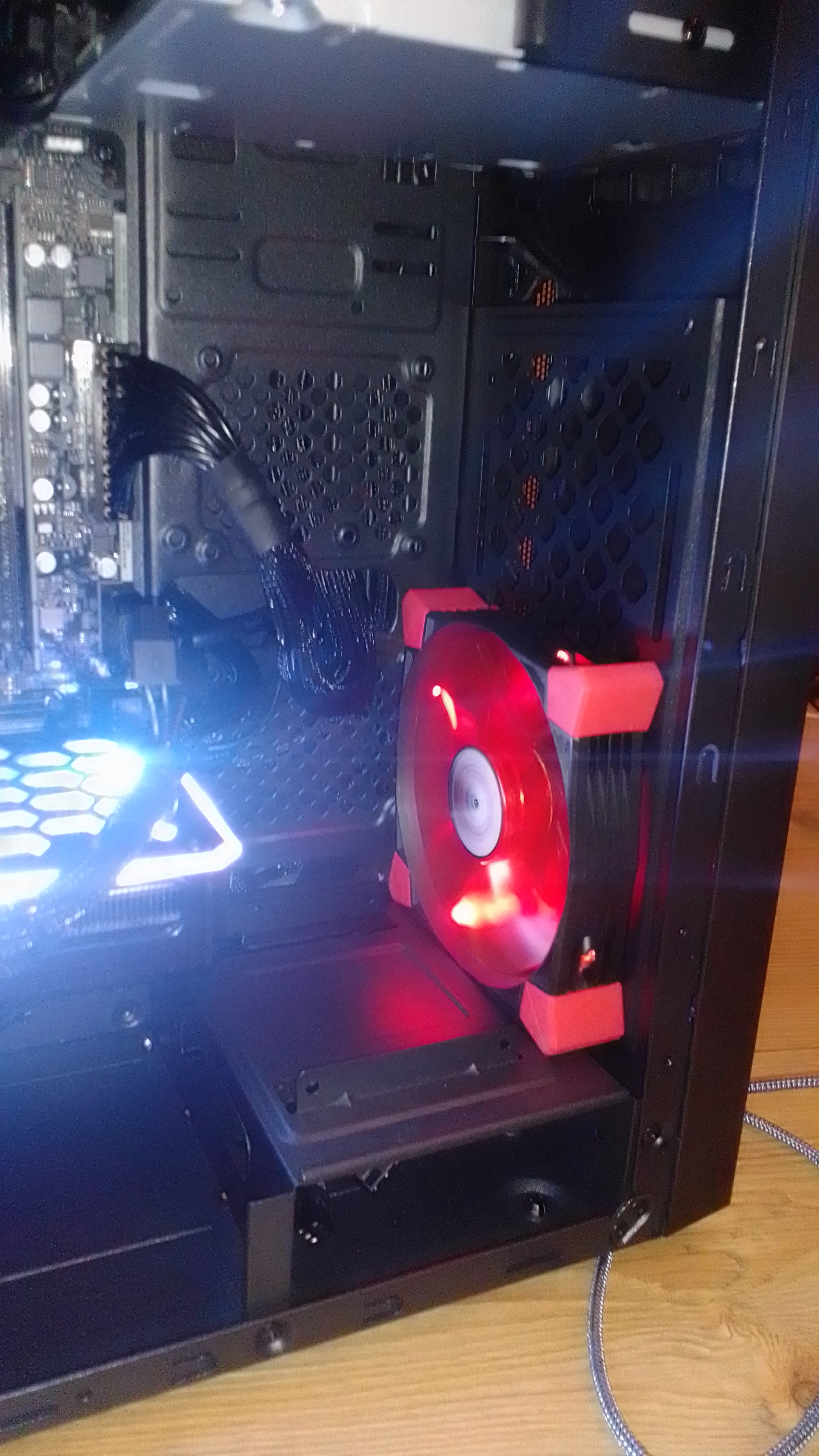

Aber ja, ein paar Fotos vom Innenraum des PCs sind auch nicht verkehrt.

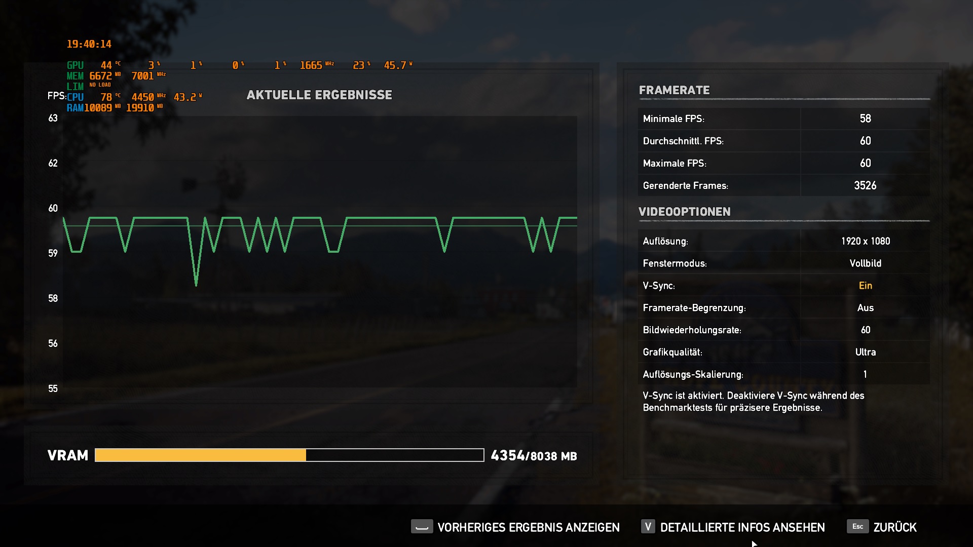

So das hat leider länger gedauert mit dem Download.

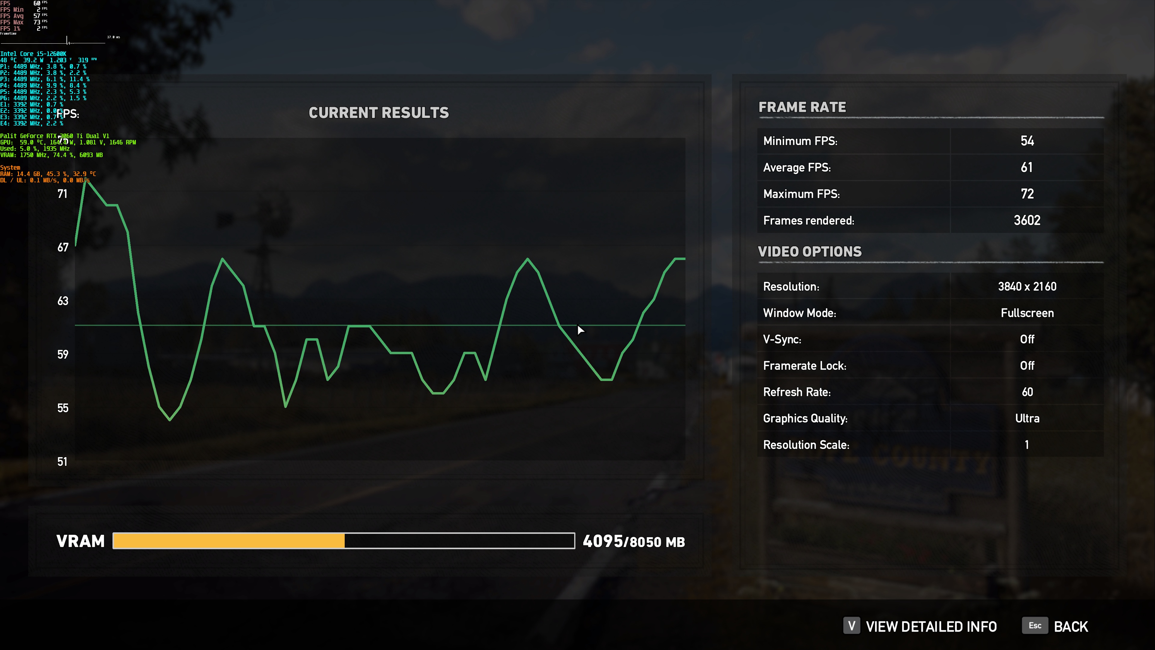

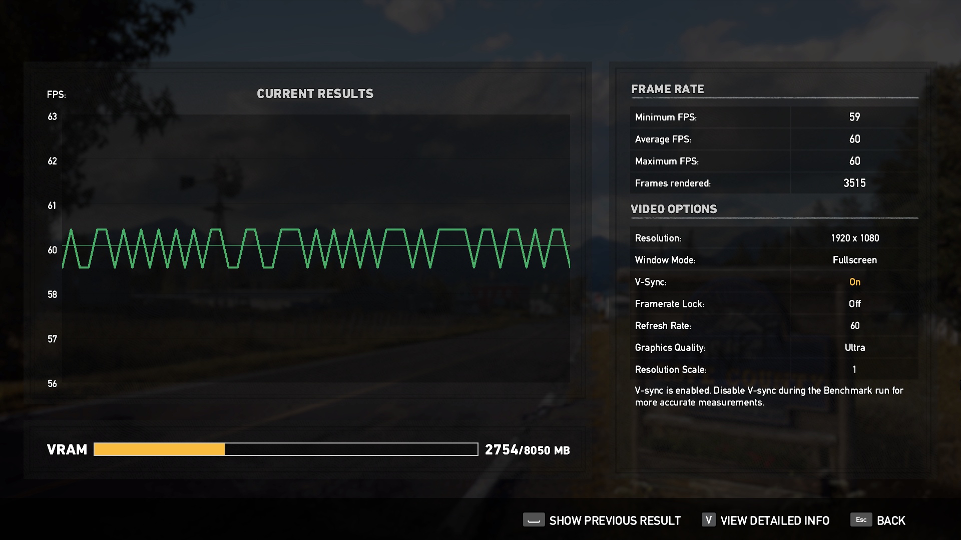

Ich habe einmal den Benchmark getestet ohne V-Sync und bin in folgendem FPS Bereich:
Während Far Cry im Hintergrund läuft habe ich diese Werte in GPU-Z.

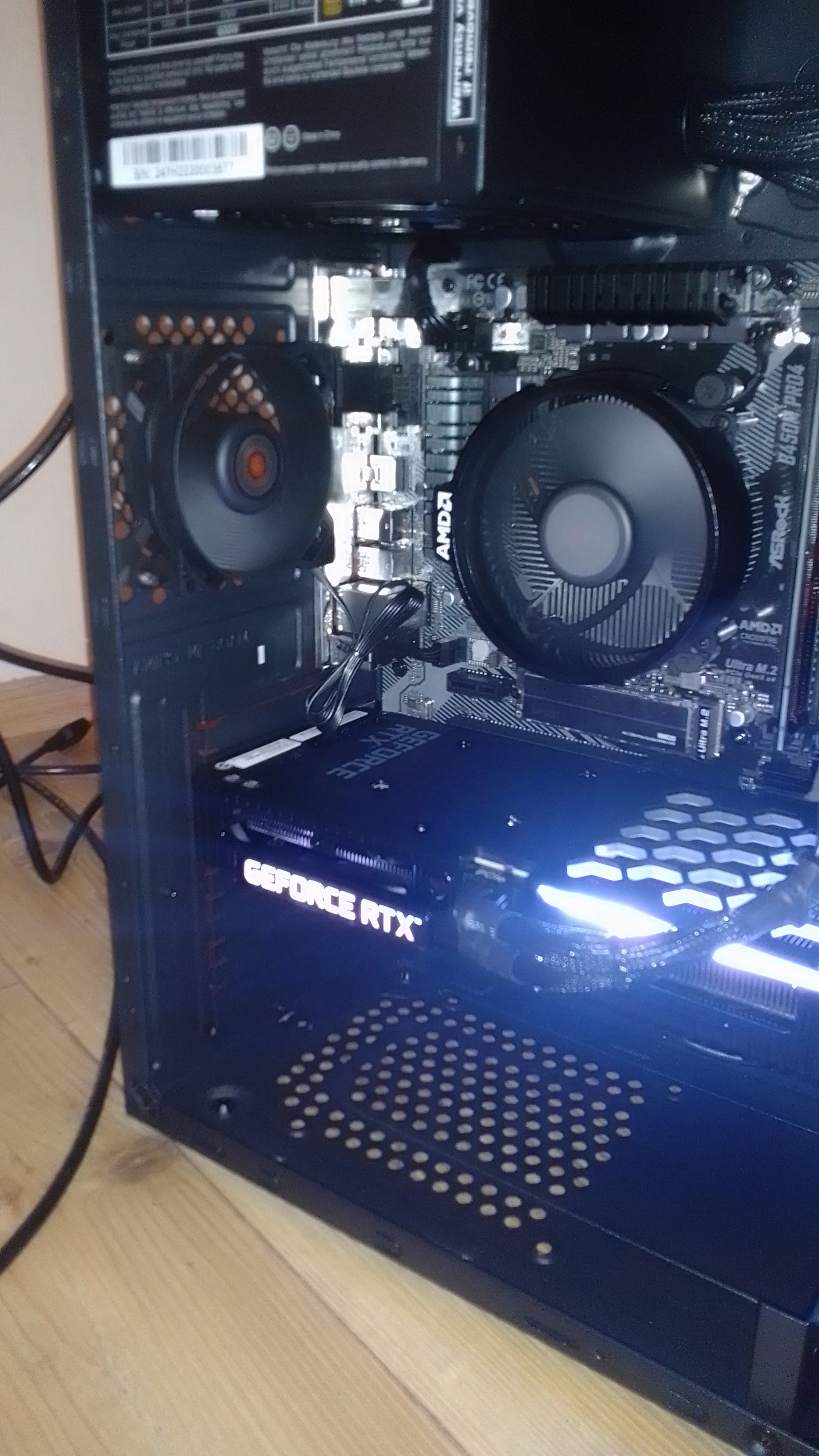

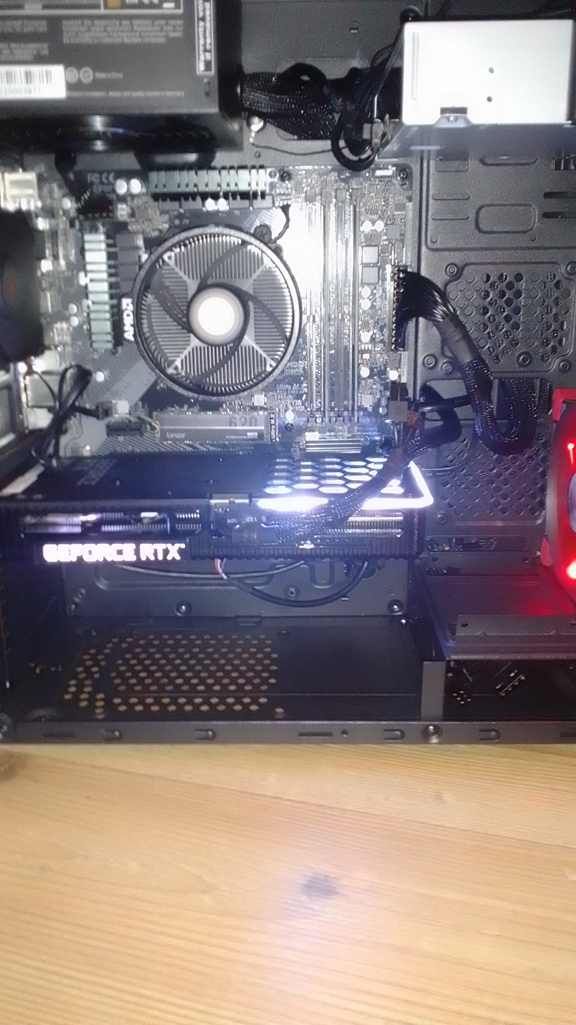

Nachtrag: Fotos vom Innenraum:
Könnten das Vielleicht so in der Art Grafikkfehler sein?

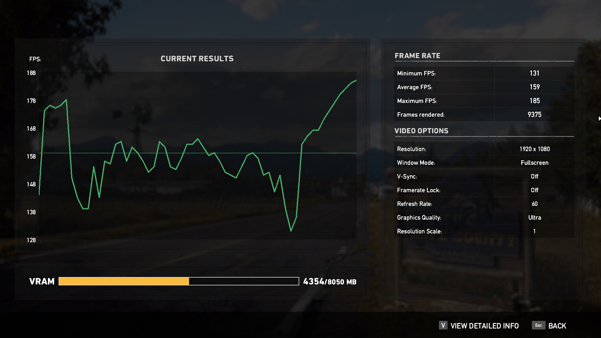

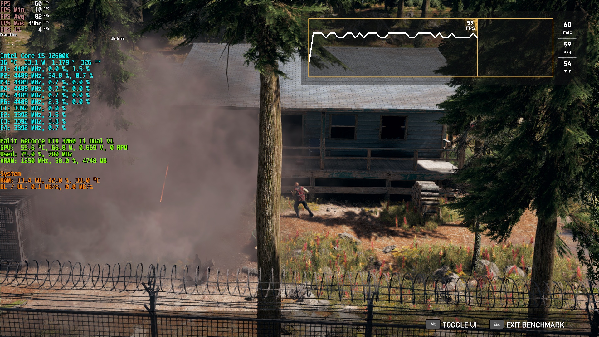

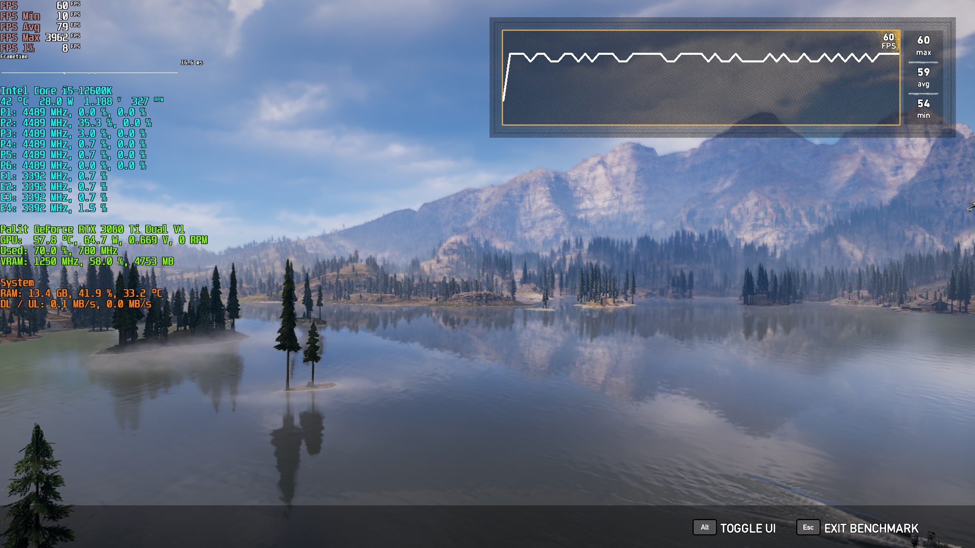

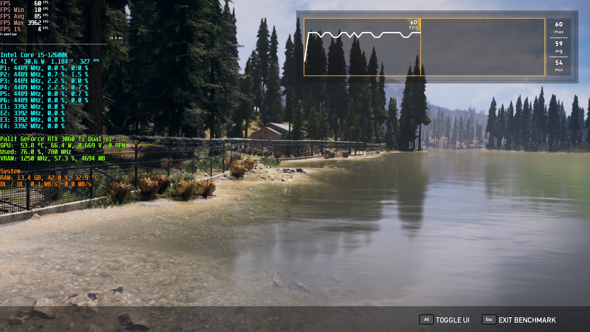

Ich war mal so frei und hab's selbst getestet.

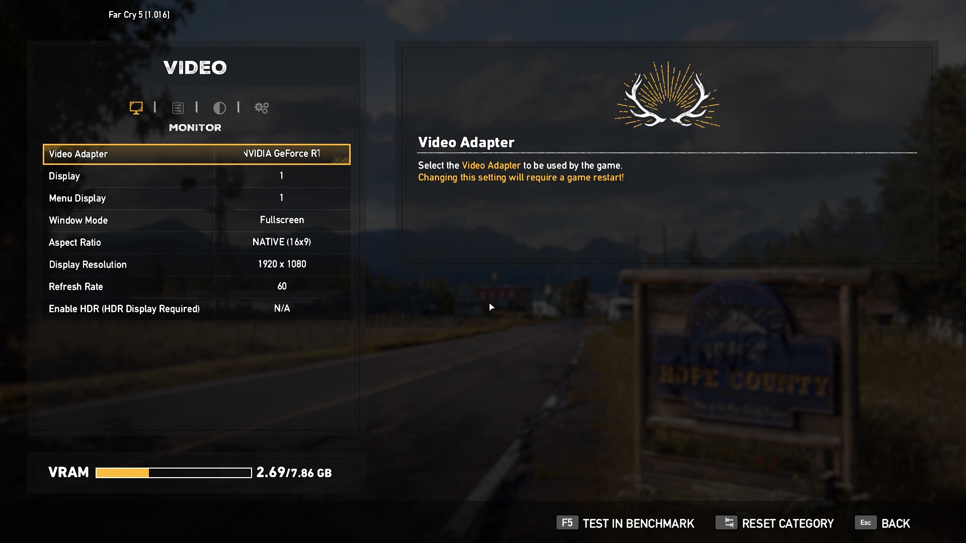

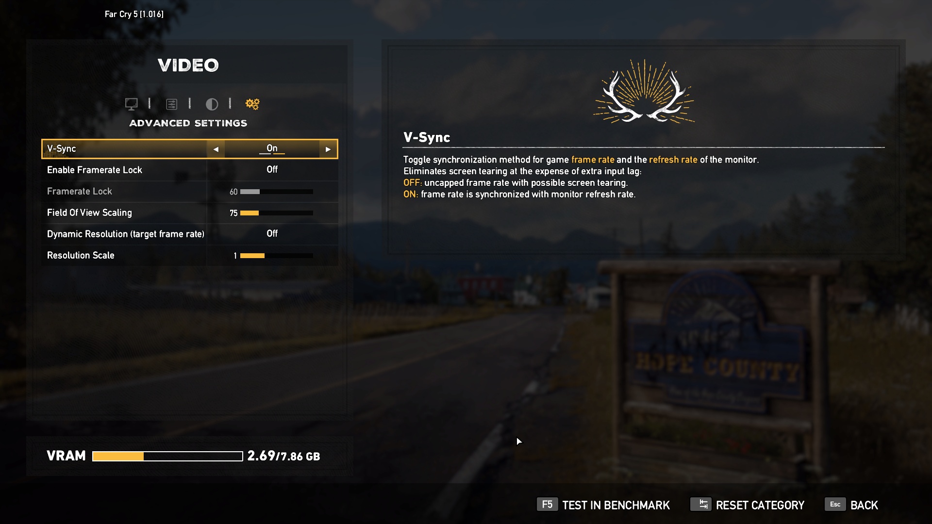

Hier die Einstellungen in den drei Grafik/Video-Reitern:

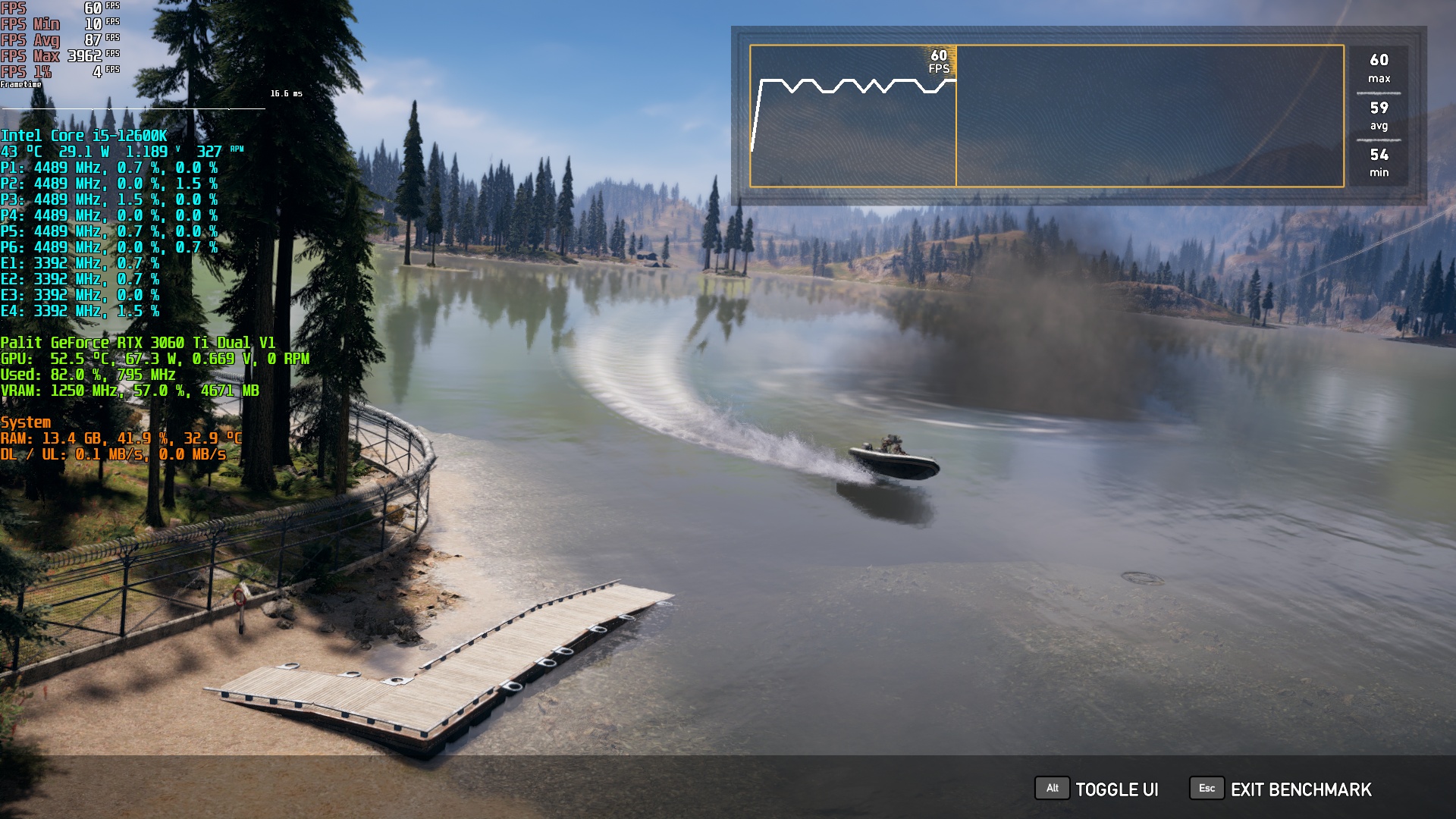

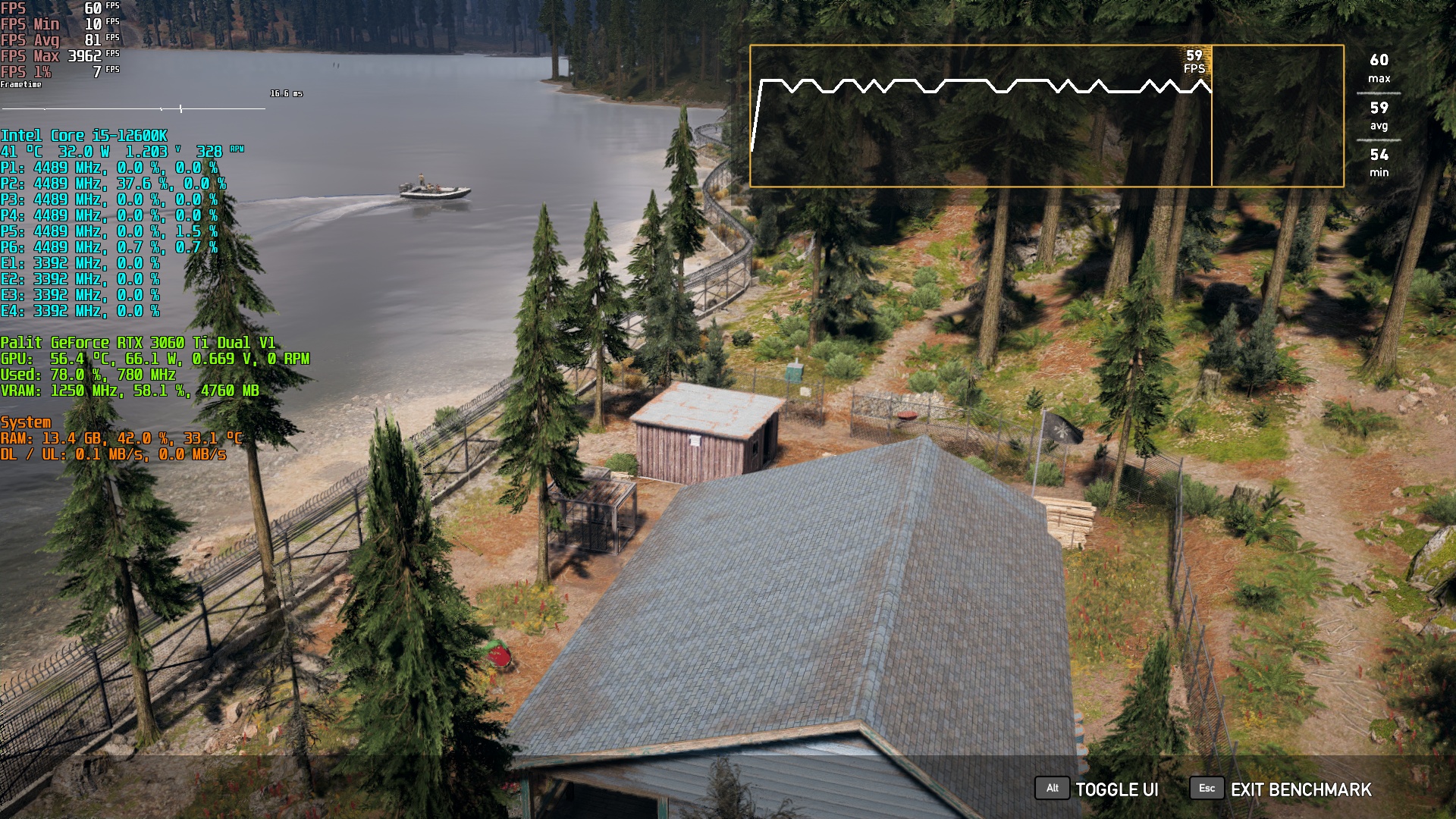

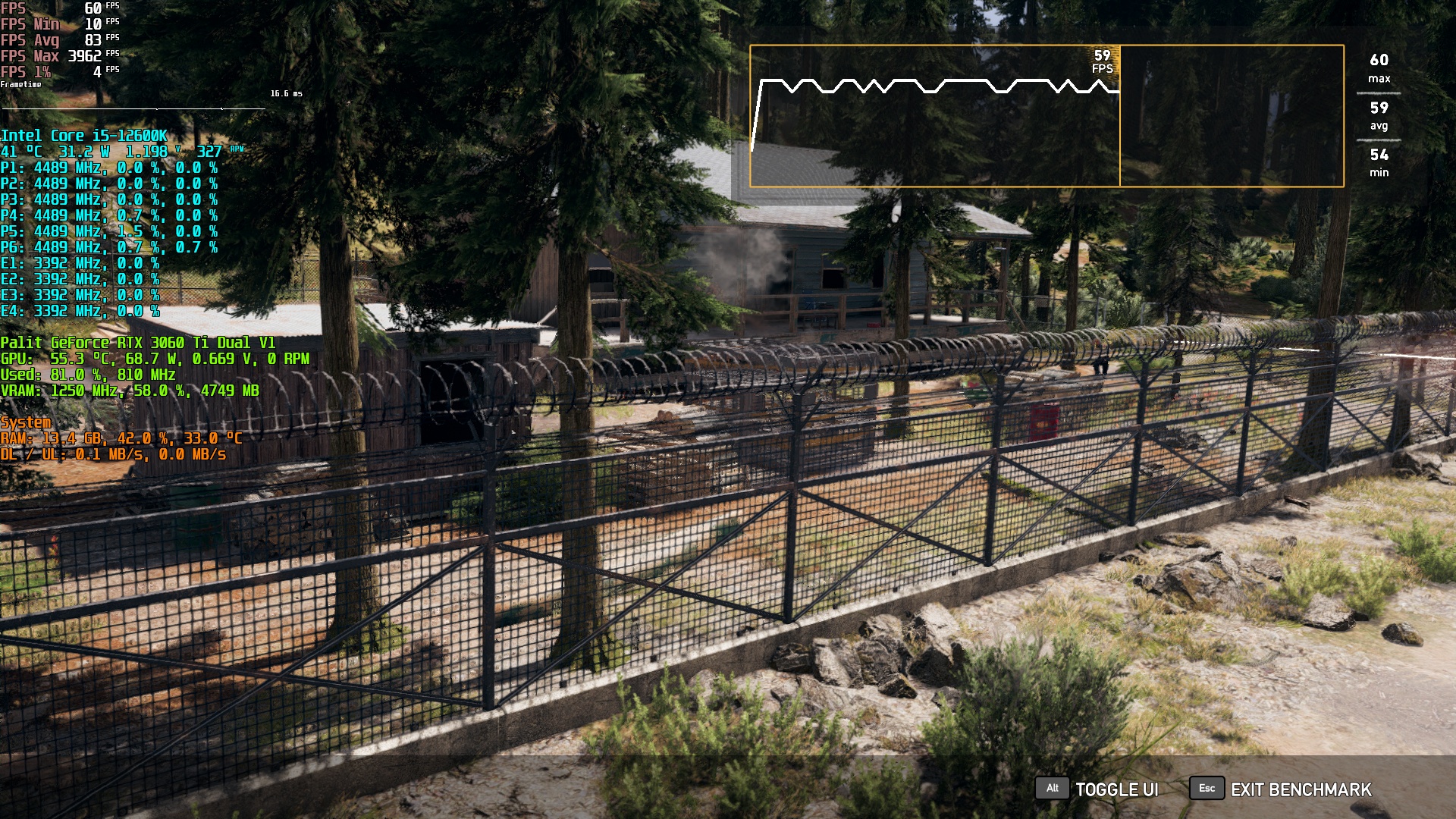

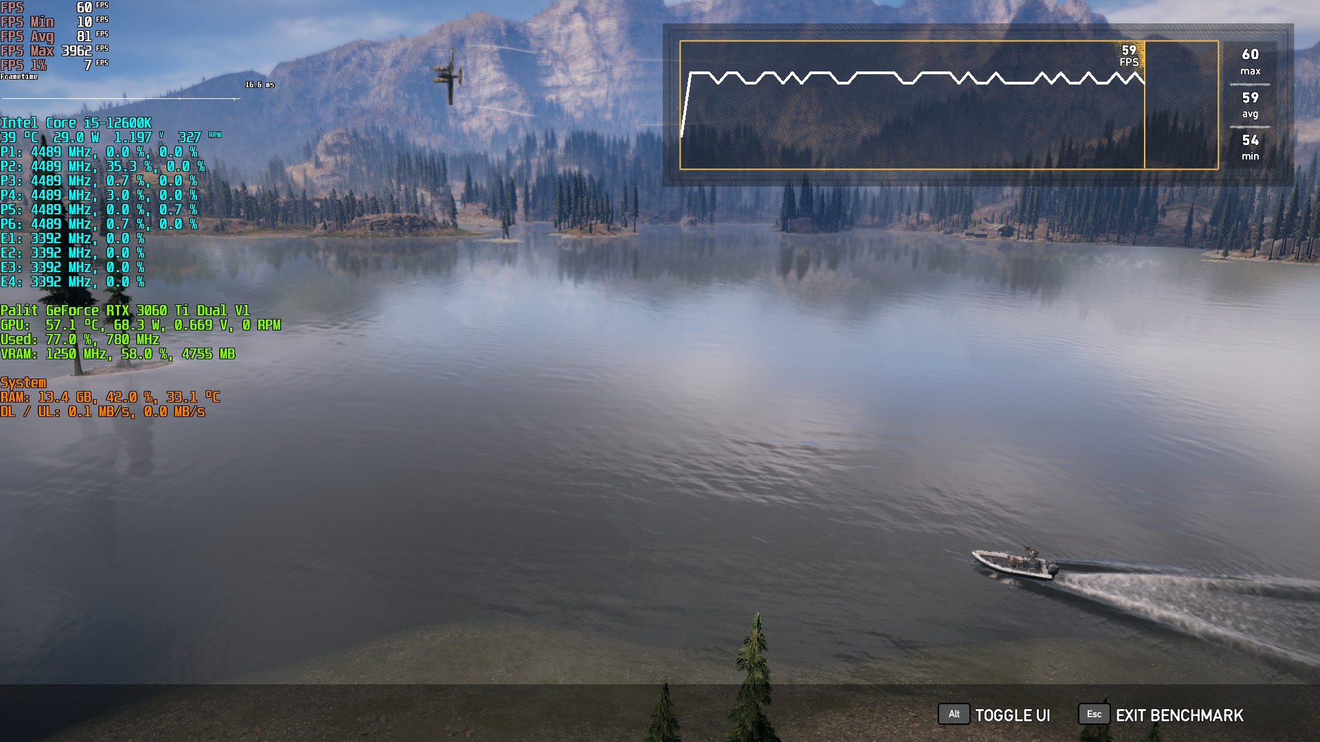

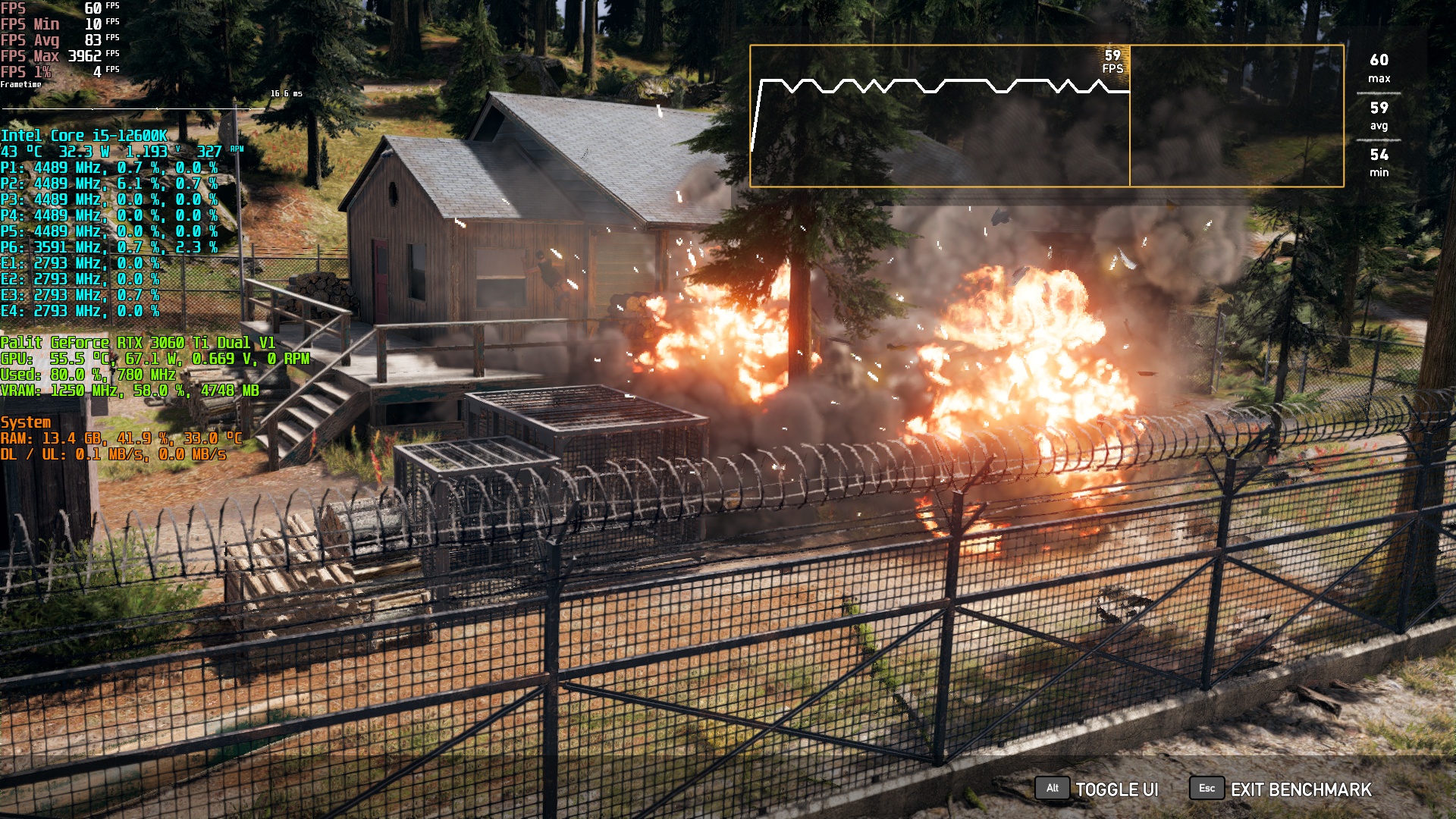

Und hier mal die Bilder aus dem Benchmark-Run:
Screenshot (295).jpg Screenshot (296).jpg Screenshot (297).jpg Screenshot (298).jpg Screenshot (299).jpg Screenshot (300).jpg Screenshot (301).jpg Screenshot (302).jpg Screenshot (303).jpg
Sensei07 schrieb:
In dem Video erreicht die Karte gerade mal ca. 820Mhz, dass ist deutlich zu wenig.
Wie man sieht: die Frametimes sind "rock-steady", wie sich das gehört. Die GPU hat zudem nie einen Takt von über 780 MHz - wieso sollte sie auch, da liegt ja trotz Ultra-Setting in Full HD kaum Last an, also bleibt die Spannung niedrig und der Takt ebenso. Es ist also keinesfalls "deutlich zu wenig". Genau so und nicht anders soll es sein!
Und bitte, alle hier: hört doch auf mit diesen wilden Empfehlungen, in der Registry irgend welche Schlüssel umzustellen oder wilde Einstellungen in den Grafiktreibern zu verfriemeln! Wenn @Tryptalin Windows komplett neu aufgesetzt hat und ausser dem Grafikkartentreiber nichts installiert und alles unangerührt gelassen hat, dann sollte sein System genau so laufen wie meins - lagfrei in Far Cry 5.
@Tryptalin
Wie viele gesamt gerenderten Frames hast du am Ende des Benchmarks? Lass bitte bewusst das Vsync an (exakt alles so, wie ich es eingestellt habe). Du solltest - wenn du keine Framedrops hast - auf ca. 3520 gerenderte Frames kommen - in meinem Fall waren's jetzt im zweiten Lauf exakt 3515 Frames.
Das ist wichtig, lass den Benchmark ZWEI MAL durchlaufen, damit wir Nachladeruckler ausschließen können und poste den Screenshot vom ZWEITEN LAUF. Wenn du selbst im zweiten Benchmarklauf immer noch Ruckler hast, dann würde ich jegliche Softwareprobleme ausschließen und ausschließlich auf die Hardware umschwenken (Strom, Temperatur).

EDIT/ADDON:
Also im 2. Screenshot mit dem "geringeren" Powerdraw von deutlich unter 200 Watt (EDIT: vom geringen Takt weit unter 19xx MHz, das wollte ich eigentlich schreiben /EDIT) und von deutlich geringeren Werten als ich sie in Far Cry 5 ohne Vsync erreiche, würde ich mal glatt behaupten, deine CPU limitiert stark. Ich reiche gleich nen Screenshot vom Benchmark ohne Vsync nach (mit 12600K und 3600er CL14-RAM in meinem Fall).

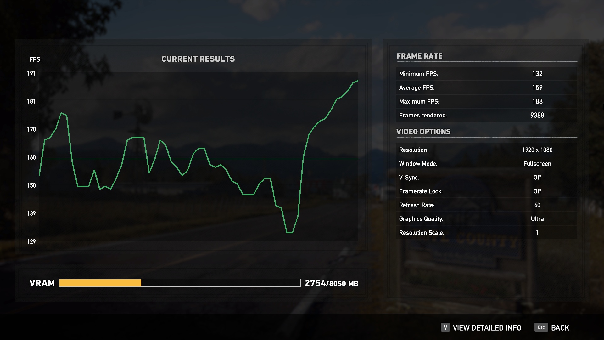

Zweiter Durchlauf und fast 15% mehr gerenderte Frames als bei dir (knapp 9400). Also ja, bei dir limitiert eindeutig etwas, vermutlich die CPU.
Um das CPU-Limit zu testen, kannst du ganz einfach mal versuchen, den RAM mit 3400 MHz statt mit 3200 MHz zu betreiben, das sollte mit etwas Glück out of the Box funktionieren. Schnellerer RAM kann der CPU im Limit durchaus helfen. Es wird nicht kriegsentscheidend sein, aber so kannst du tatsächlich schauen, ob dort das Problem zu suchen ist. Dann wäre eventuell ein Upgrade auf den 5800X3D ratsam.

Hier mal die Werte, die ich in 4K UHD erreiche, bzw. achte bitte auf die maximale Auslastung der GPU:
1935 MHz am Ende des Durchlaufs, 199,x Watt Powerdraw - so muss das bei einer RTX 3060 Ti im Maximum sein, die sich an die Vorgaben von nVidia hält.
Wenn sie das bei dir nicht erreicht, wird sie durch irgend ein Bauteil (vermutlich CPU) eingebremst.
Wieso ist dein VRam viel weniger belegt als meiner?

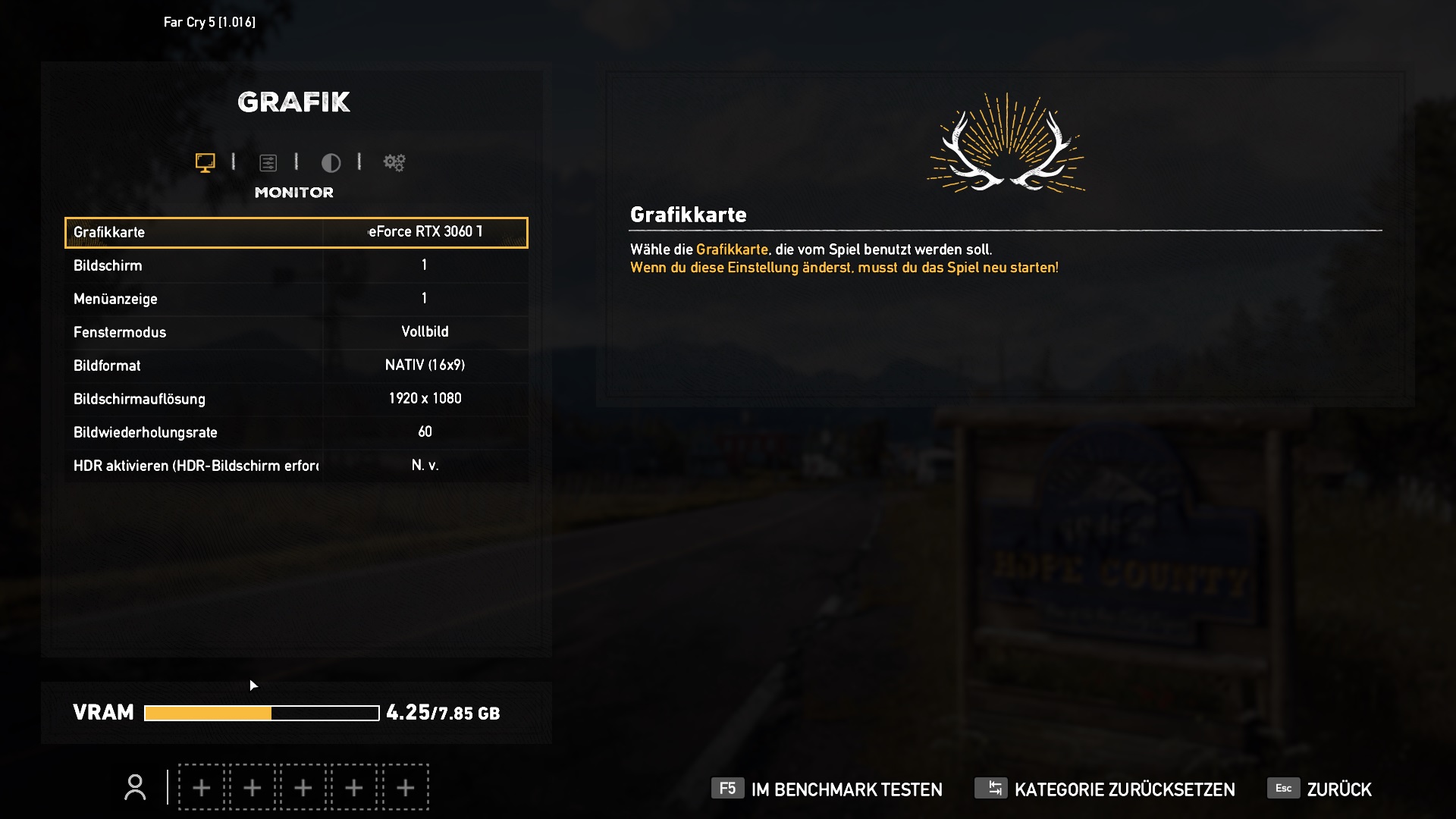

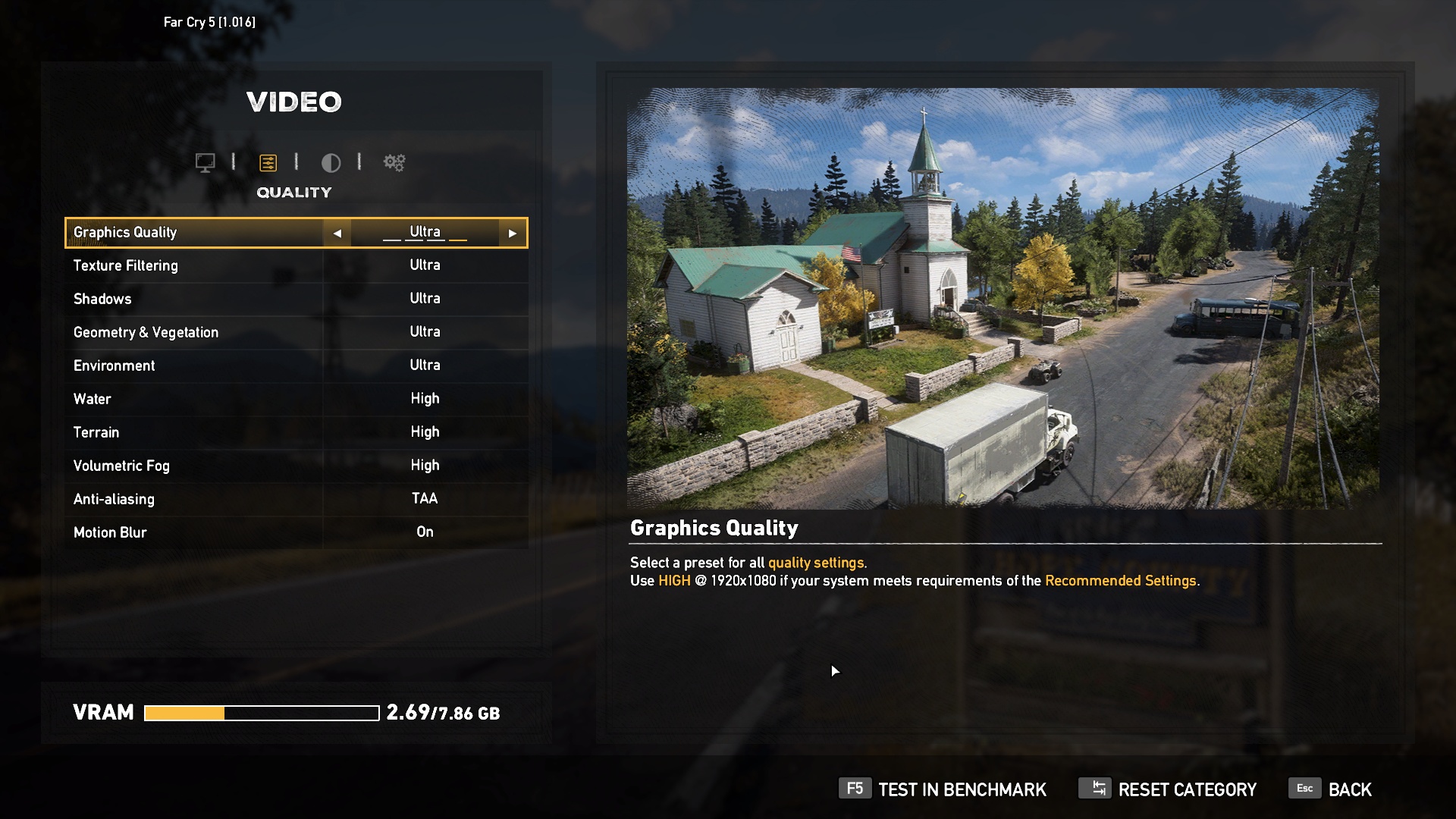

Der ist bei mir exakt so belegt, wie er belegt sein sollte in Far Cry 5 bei den Einstellungen. Dass du fast 2 GB mehr VRAM belegt hast, kann eigentlich nur sein, weil du irgend etwas anderes im Hintergrund laufen hast, was ebenfalls VRAM deiner Grafikkarte verbraucht.

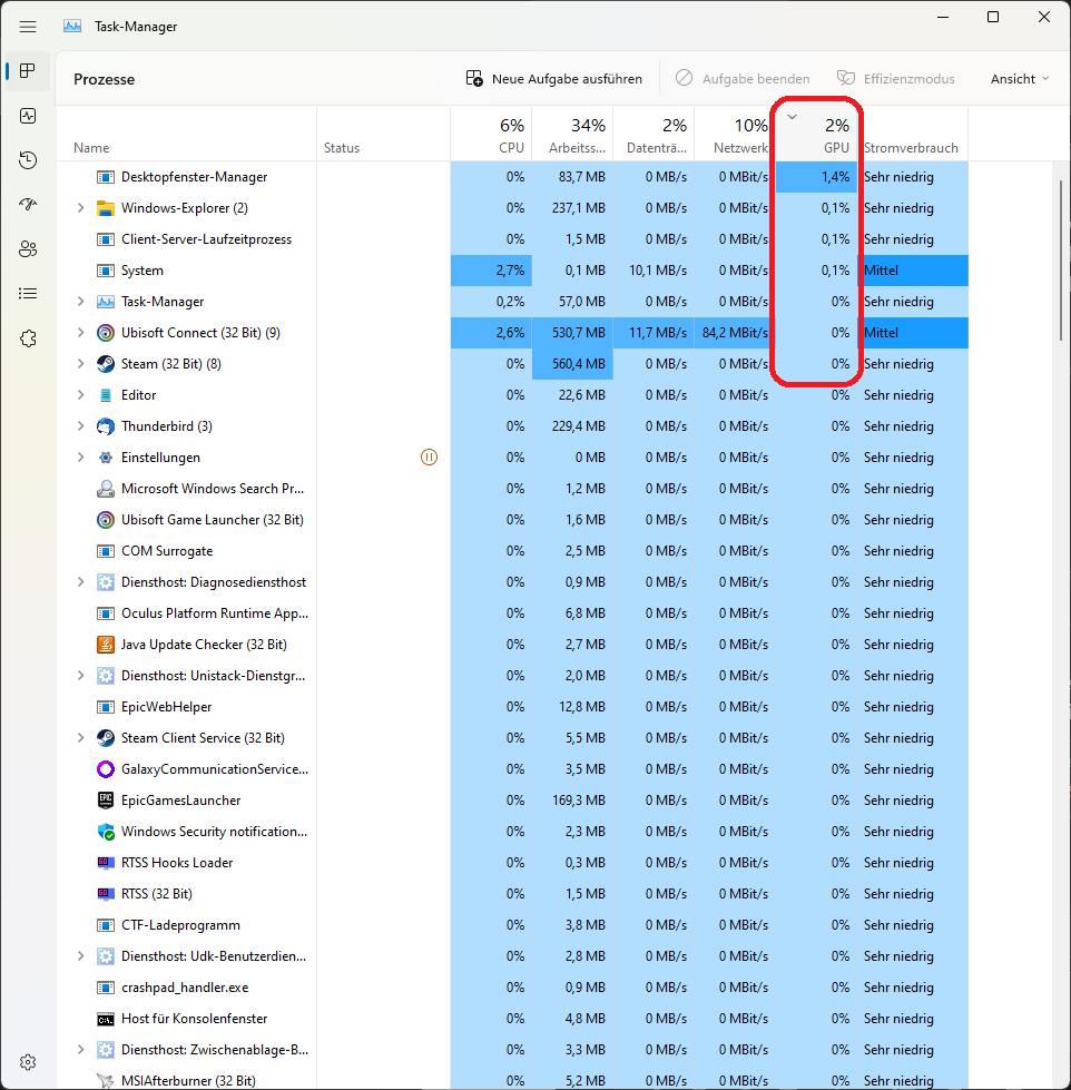

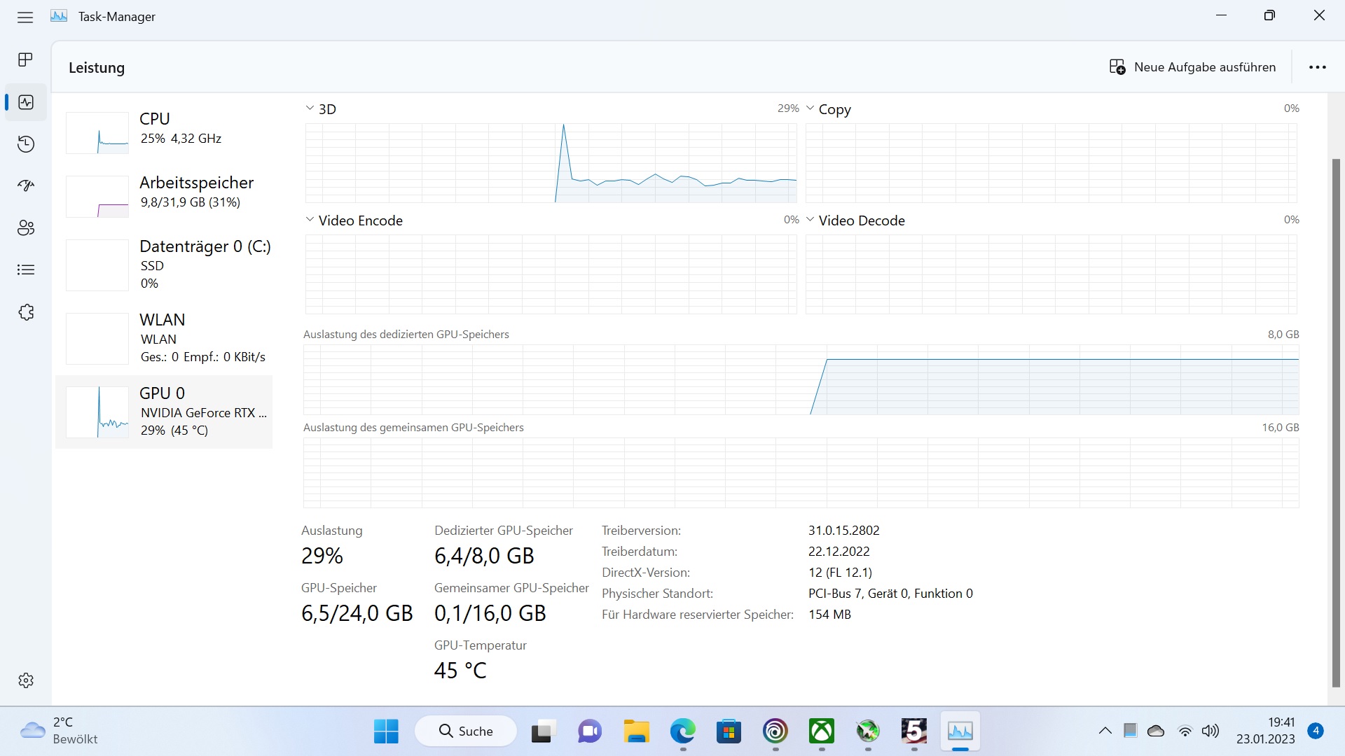

Magst du mal nen Screenshot von deinem Taskmanager machen? Dort kannst du ebenfalls den Reiter "GPU" mit aktivieren und eventuell danach mal anordnen lassen.
@Tryptalin
Bitte mach mal - so wie ich - einen Screenshot von allen drei Grafik/Video-Settnigs in Far Cry 5.

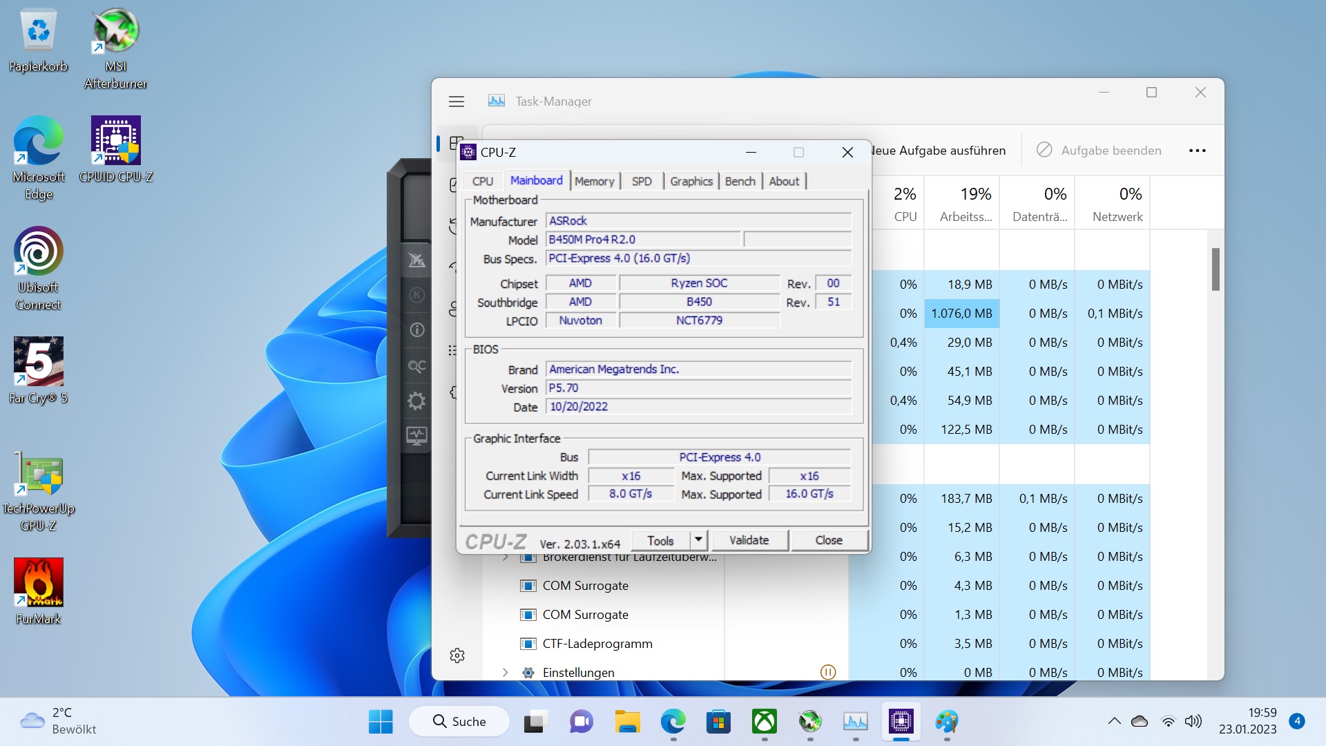

Welches BIOS ist denn installiert? Ist es das Aktuellste? Auslesen kannst du das z.B. mit CPU-Z im Mainboard-Reiter.
Ich hoffe bei dem Taskmanager Bild habe ich das was du brauchst.
Also während des Spielens wird die CPU nicht zu heiß.

Mit Vsync an habe ich tatsächlich ständig Drops auf 59FPS.

Hast du eventuell das HD Texture Pack für Far Cry 5 installiert? Ich glaube, das habe ich gar nicht installiert (das muss man ja scheinbar über Ubisoft Connect freischalten). Das mach ich jetzt erstmal, um zu schauen, ob ich dann auch auf deinen VRAM-Verbrauch komme - und, ob es mein Benchmark-Ergebnis wie bei dir ohne Vsync etwas herabsetzt.

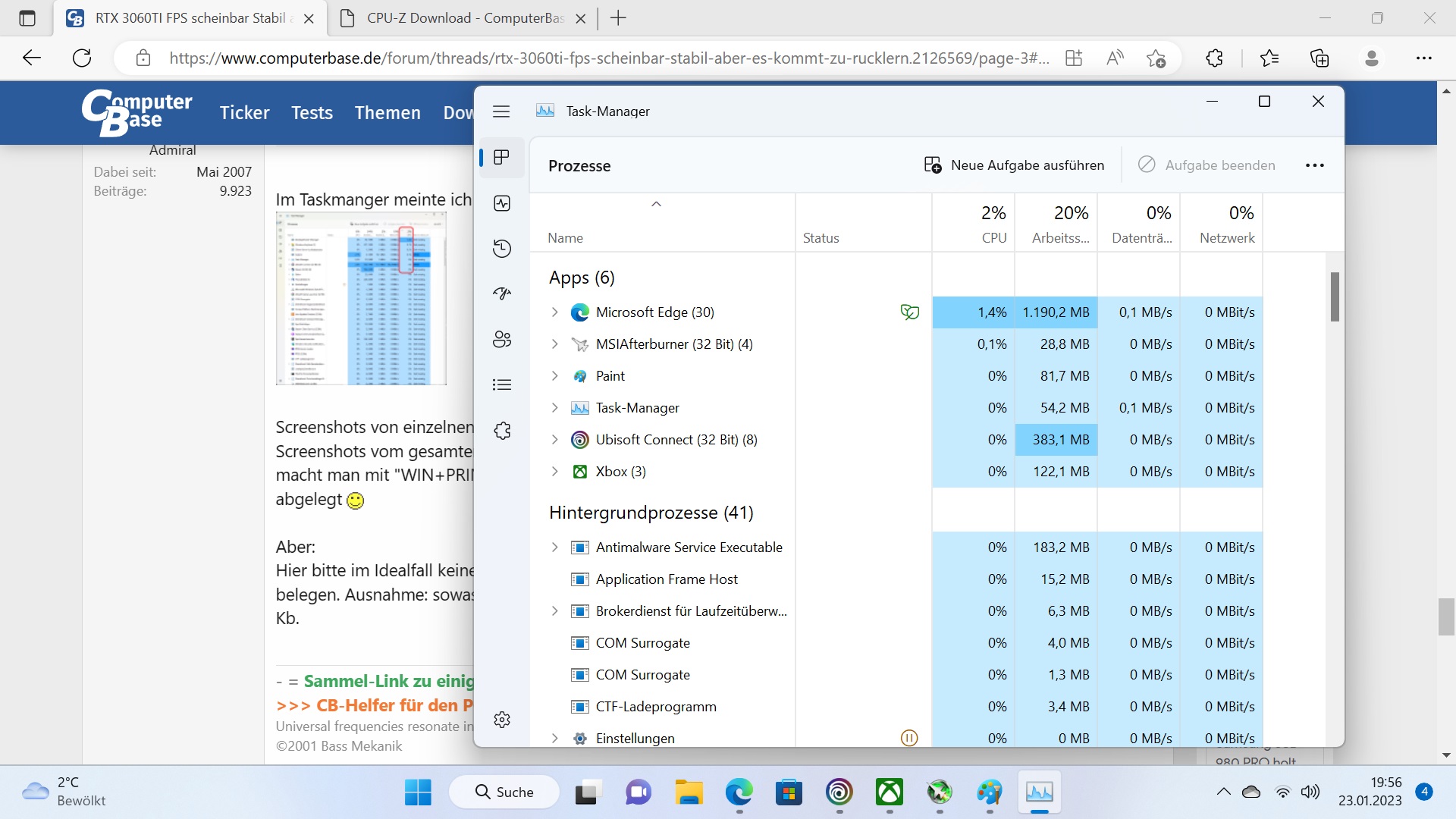

Im Taskmanger meinte ich das übrigens eher so:
Screenshots von einzelnen, aktiven Fenstern/Anwendungen macht man übrigens mit ALT+PRINT, fortlaufende Screenshots vom gesamten Bildschirm (bis auf ganz, ganz wenige Spiele wie z.B. Rage 2, die da voll rumzucken) macht man mit "WIN+PRINT" - die werden dann als verlustfrei komprimierte PNG-Dateien im Benutzer\Bilder-Ordner abgelegt :)

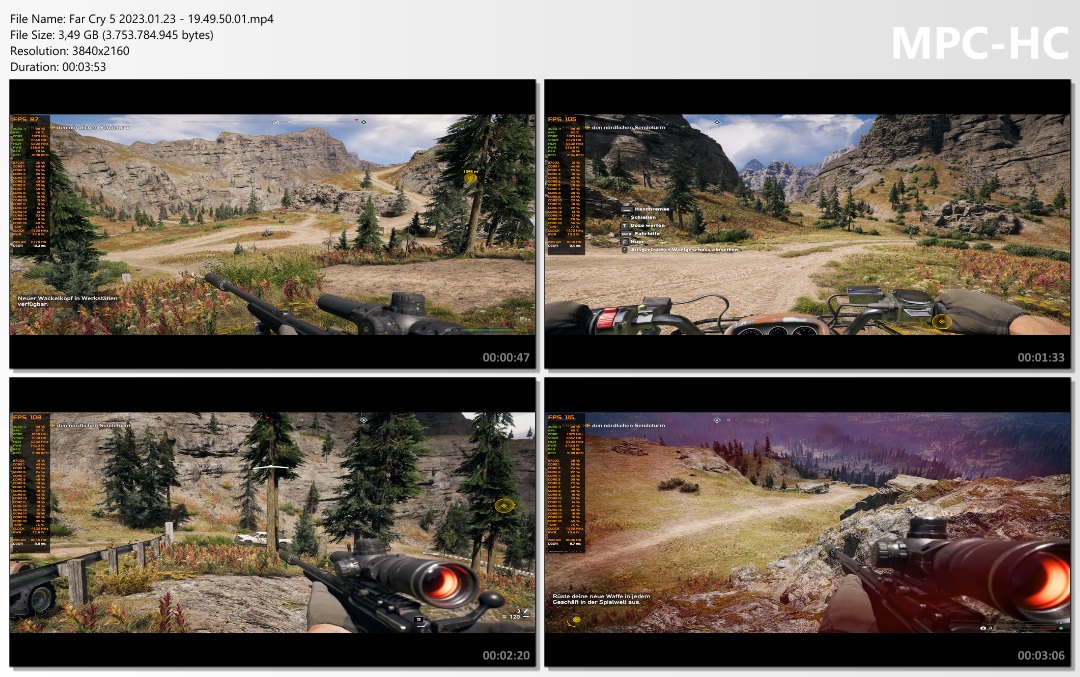

Also ich habe mir nochmal FC5 extra heruntergeladen. Und mir es mal angeguckt. Spikt auch hier immer mal wieder zur Genüge, vor allem beim Streaming ~ Fahren mit einem Auto etc.
Hier das Video mit Afterburner Frametime Graphen.
FC5 in 4K. Max Settings
https://gofile.io/d/xtD4xa
Meine HW:
Entschuldigt das miese Gameplay, ist eine Ewigkeit her, dass ich das Spiel angerührt habe.
Spikt an folgender Stelle:
00:32 ~ mittlerer Spike.
00:34 ~ " "
00:42 ~ ""
00:48 ~ ""
00:55 ~ ""
etc. Allerdings sind die kleine "Mini Spikes" nicht spürbar, die ich habe aufgelistet habe, sehr wohl. Liegt einfach am Spiel. Dunia Engine ist veraltet und seit FC3 (2012) im Einsatz.
Andere Spiele laufen viel sauberer. Doom Eternal, Forza Horizon 5, Miles Morales. etc.

Du hast leider den GPU-Reiter nicht aktiviert im Taskmanager - aber soweit sieht es nicht so aus, als läuft da viel "Schrott" im Hintergrund. Siehst's ja bei mir, ich bin da echt nicht zimperlich, da laufen unzählige Launcher und sonstwas nebenher.

Was du eben tun solltest: RAM sollte auf XMP/DOCP laufen (das hast du ja schon getan soweit ich das am Anfang des Threads gesehen hatte) und dann solltest du unbedingt Resizable BAR im BIOS aktivieren.
Und das mit dem fTPM, das finde ich, ist weiterhin eine sehr spannende Kiste. Du könntest ja, wie es in dem Link, den ich zuvor gepostet hatte, beschrieben ist, mal das TPM im BIOS abschalten und schauen, ob das Problem dann behoben ist.
Dein BIOS ist übrigens das Aktuellste.

Okay, das HD-Texturepack hatte ich tatsächlich noch nicht installiert, keine Ahnung, wieso das gefehlt hat ^^
Der Unterschied zu vorher ist aber so gut wie nicht existent, daran kann es also auch nicht liegen.
