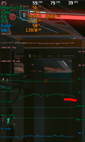

Servus zusammen,
ich bin neu hier im Forum also bitte entschuldigt, falls es im falschen Thread gelandet ist. Habe es nun mal unter TW gelistet, da das ja CDPR ist und dass wenigstens ein wenig hinkommt.
Problem ist das, was im Titel steht, nämlich, dass ich absolut miserable FPS/Bildqualität bekomme.
Neuster Treiber ist installiert (Win und Nvidia)
Egal welche einstellungen, ob full hd oder 720p DLSS aus oder maximale performance, da geht nichts über 55 FPS. (V-Sync off ;) )
Auf RT ULTRA mit DLSS auf Ausgeglichen ist es teils spielbar außer in der Stadt - klar. Dafür dass die 3070 Empfohlen ist für RT High und 1440p ist das wirklich traurig.
Der VRAM ist zu ca 7,5 GB ausgelastet auf höchsten Grafikeinstellungen, die GPU ist laut MSI Afterburner OSD bei knapp 70% mit DLSS und ohne auf 100% CPU ist anscheinend bei 60% RAM bei 10GB
Das selbe Problem habe ich in GTA V und RDR2 sonst nirgendwo.
Rest der Hardware:
Ryzen 5 2600x
16GB Vengeance RGB Pro 3600 (bei mir nur auf 3200 dafür 16-18-18-56 Timings)
Gigabyte Aorus B450 Pro mit dem neuen F60c Bios
Das Spiel ist auf einer Samsung 860 Evo installiert daran sollte es also eigentlich nicht liegen.

nehme an du hast das gleiche Problem wie ich, deine CPU reicht nicht. Habe die gleiche CPU wie du, allerdings eine 2080 RTX. Sehr unkonstante Ergebnisse, FPS DROPS bis runter auf 12.
Cyberpunk ist mit Raytracing On anscheinend nen richtiger CPU Fresser .

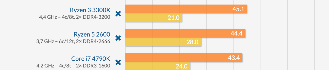

Schau dir die CPU Benches bei PCgameshardware an. Da haben die auch den 2600 getestet. Der liefert bei ihrer Szene mit RTX an knappe 16 Frames oder so.
Entschuldige, der 3300 ist mit Raytracing bei knappen 34FPS, den 2600 gab es nur ohne Rytracing.
Schau dir einfach bei PCGH die CPU Tabelle an, dann weißt du Bescheid... Du fragst, bekommst Hilfe. Wieso so patzig? Wenn du dich auf die Herstelleangaben, in denen keine zu erwartenden FPS stehen, verlässt, weshalb fragst du dann hier?
Das war bei einer recht anspruchsvollen Szene.
https://www.pcgameshardware.de/Cybe...k-2077-Benchmarks-GPU-CPU-Raytracing-1363331/

Weil deine GPU nicht das Problem ist. Es wurde doch bereits mehrfach gesagt, dass die CPU das Problem ist.
Reaktionen: Celinna und Kryss
genau das ist das CPU Limit. Du stellst alles Grafiklastige aus und kommst dennoch nicht auf mehr FPS. Also hakt deine/meine CPU. Die packt das nicht.
Ich weiß, frustrierend. Wie gesagt geht mir auch so, was du mal probieren kannst ist die Bevölkerungsdichte runterzustellen. Da müssten CPU Leistung in der Theorie frei werden.
Reaktionen: Blackland und Baal Netbeck
So schauts aus. Auch mein 4.2 GHz allcore 3600er bremst meine 3080 aus. Habe auch Drops auf 55 FPS, die GPU langweilt sich bis auf 75% Auslastung runter und schnellt dann wieder auf 100% hoch.
Ist wie es ist. Da kannst noch so viel an den GPU Settings ändern ;-)
Es ist und bleibt deine CPU die das nicht befeuern kann für konstante 60 FPS.

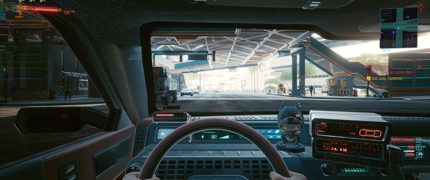

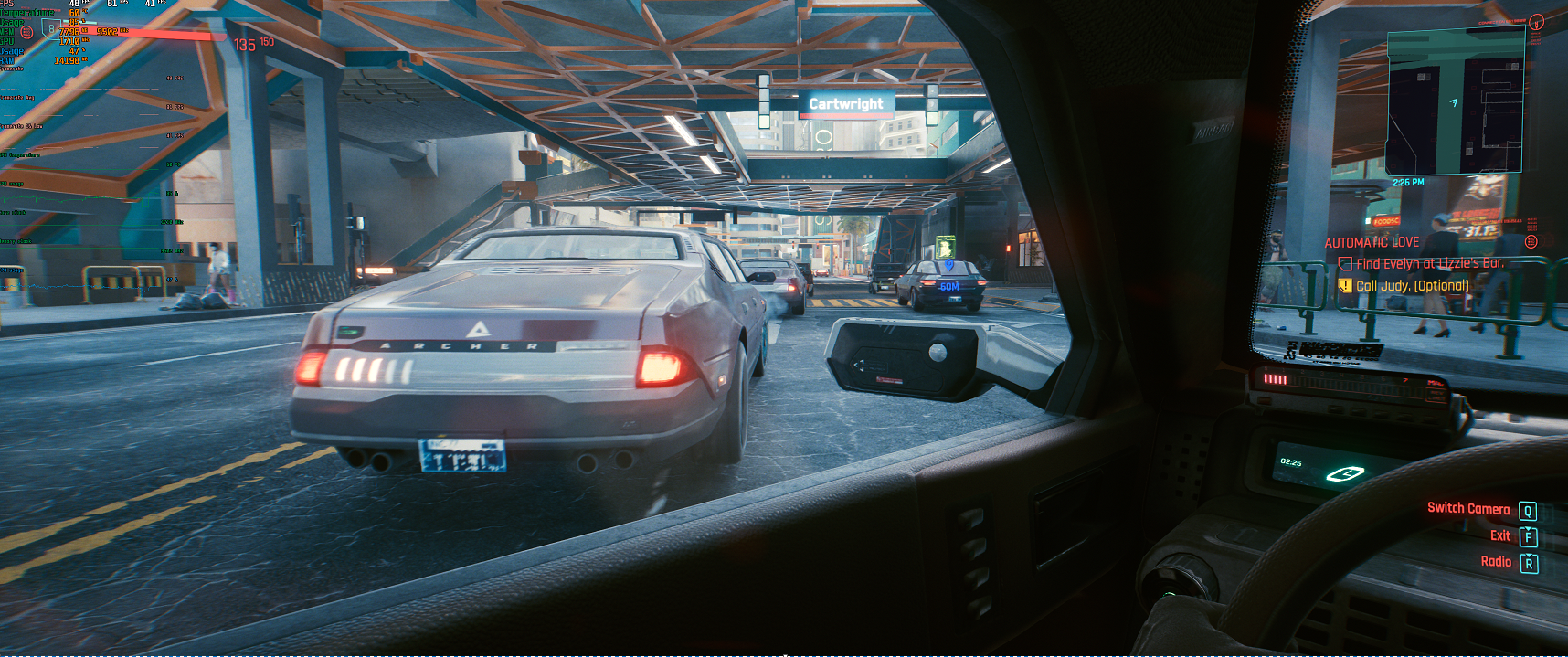

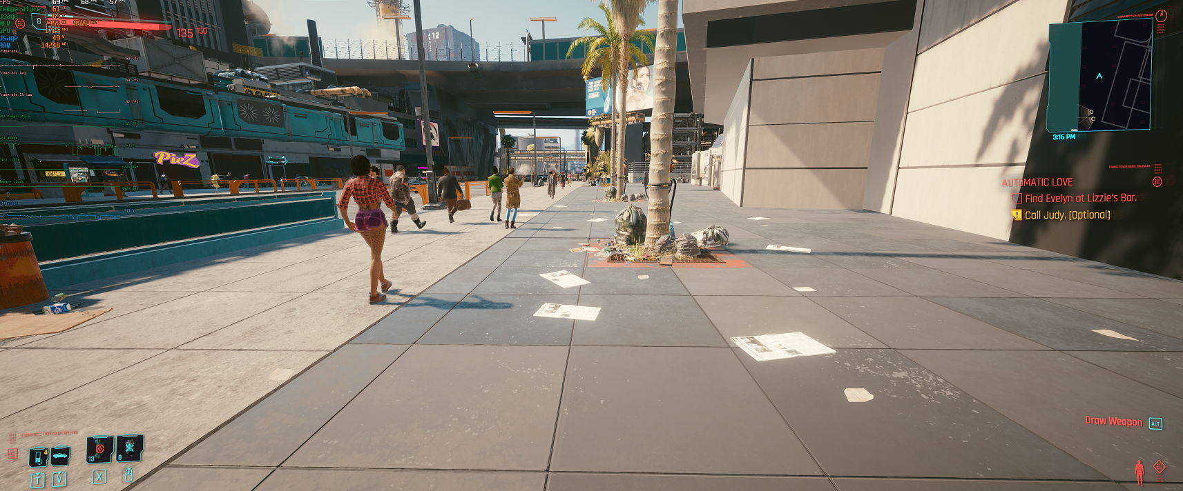

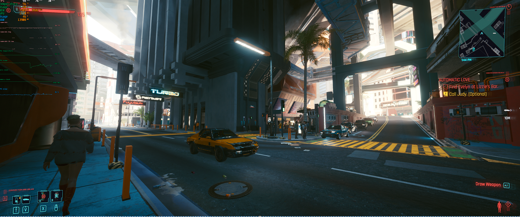

Bei Cyberpunk hat man durch das nachladen der Welt sowohl ein CPU-Limit, als auch ein GPU-Limit.
69 FPS, DLSS Ultra Performance mit Low Settings nach dem einstellen (leider eine andere Szene weil beim Upload was schiefgegangen ist, aber das Verhalten ist das gleiche).
94 FPS, DLSS Ultra Performance mit Low Settings nach 10-20 Sekunden stillstehen
59 FPS, DLSS Ultra Perf. Low Sett.. Danach gleich mit dem Auto gefahren damit die Welt nachlädt. Die FPS wurden gehalten, bis an einen bestimmten Punkt, dann sind sie schlagartig gedropped.
Ist die Welt geladen, hat die CPU Reserven, die GPU begrenzt die FPS = hohe FPS möglich in LOW. Während der Fahrt hatte ich immer noch 90-100 FPS, dann bin ich aber zu weit gefahren, es musste zu viel nachgeladen werden. Und ich lande in meinem Fall bei maximal 60-70 FPS, völlig egal welche Settings anliegen. Die CPU muss zu viel nachladen, die GPU Last sinkt.
48 FPS, Raytracing Ultra+DLSS Balanced, direkt beim einstellen, wenn alles vorgeladen wird, kaum geringere Performance.
Handlungsempfehlung: Settings auf Low stellen, FPS direkt am Anfang beobachten, das sind die FPS durch das CPU-Limit. Je nachdem wo man in der offenen Welt steht und hinschaut weicht der Wert natürlich ab, also einfach ein wenig bewegen und umgucken. Praktisch werden die FPS wenn man sich zu weit bewegt mindestens auf diesen Wert droppen für eine längere Zeit, das alles geladen ist stellt die Ausnahme dar.

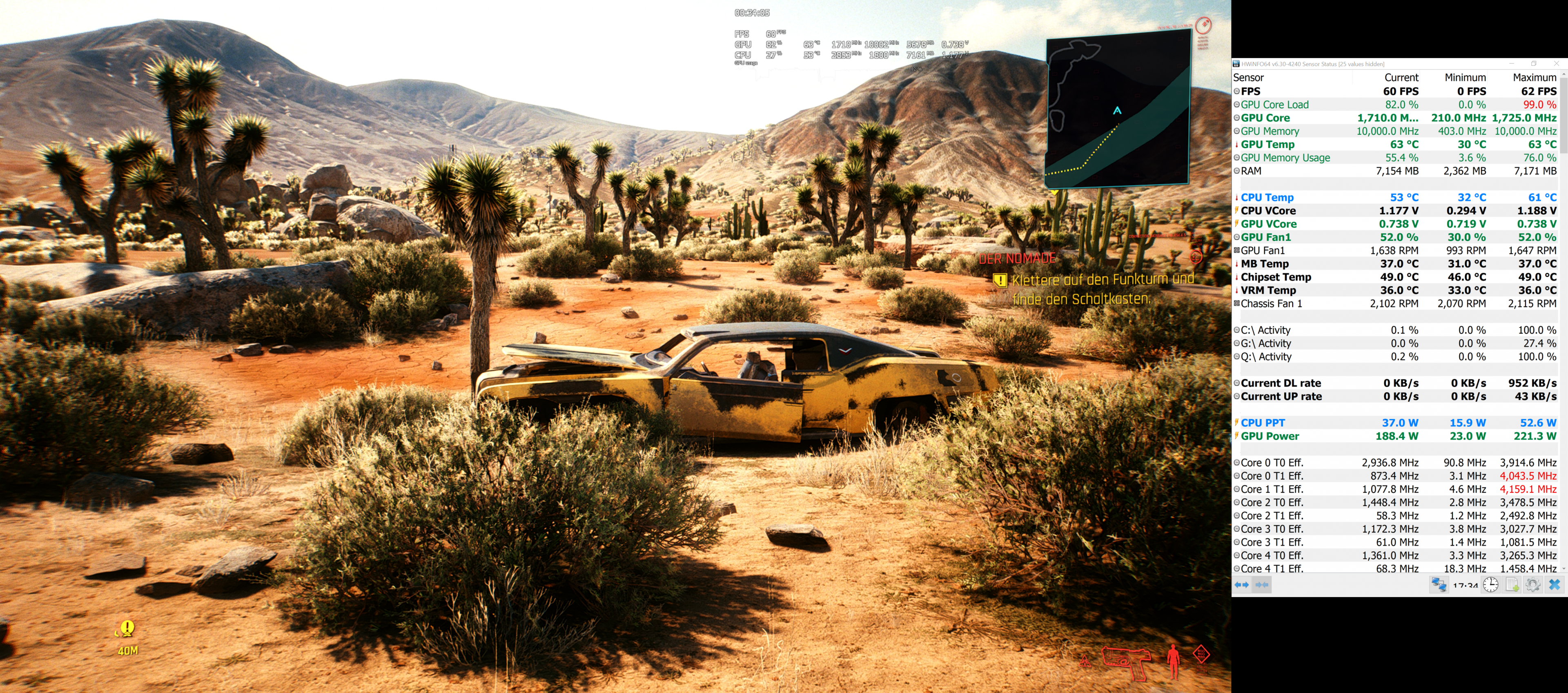

Ich hab es mittlerweile so eingestellt: 2K Auflösung mit fast allem auf "hoch" ausser volumetrischer Nebel und RT auf Medium. DLSS Quality. Sieht gut aus und läuft wesentlich "geschmeidiger" als in 4K mit aggresiverem DLSS oder runterschrauben von GPU Settings. Und rechts im HWInfo sieht man schön, dass die GPU bei 75 bis 80% liegt... Der 3600er ist von CDProject als Empfehlung für 4K Settings imo klar Fehlerhaft. Das Spiel will viele Kerne. Sieht man ja auch an den Benchmarks, da liegt ein 1800x noch über einem 3600, und das will was heissen...
Und ganz ehrlich, schaut euch den Ingame Screenshot an von mir eben gemacht mit 60 FPS, da liegt noch ein Reshade von mir drüber, das Spiel sieht zum niederknien gut aus! Das grenzt mit Raytracing eigentlich schon an Fotorealismus imo. Nachts wirds noch besser oder in den Clubs, grandios.

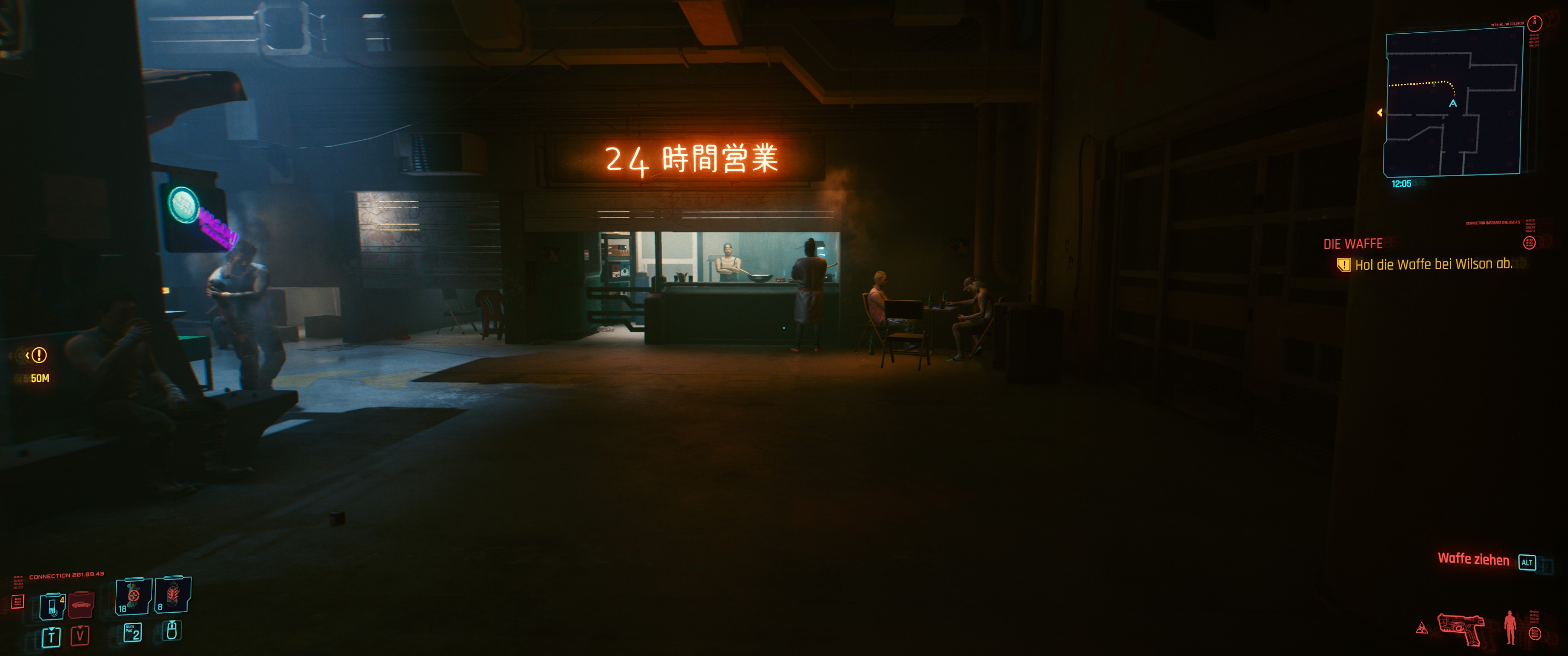

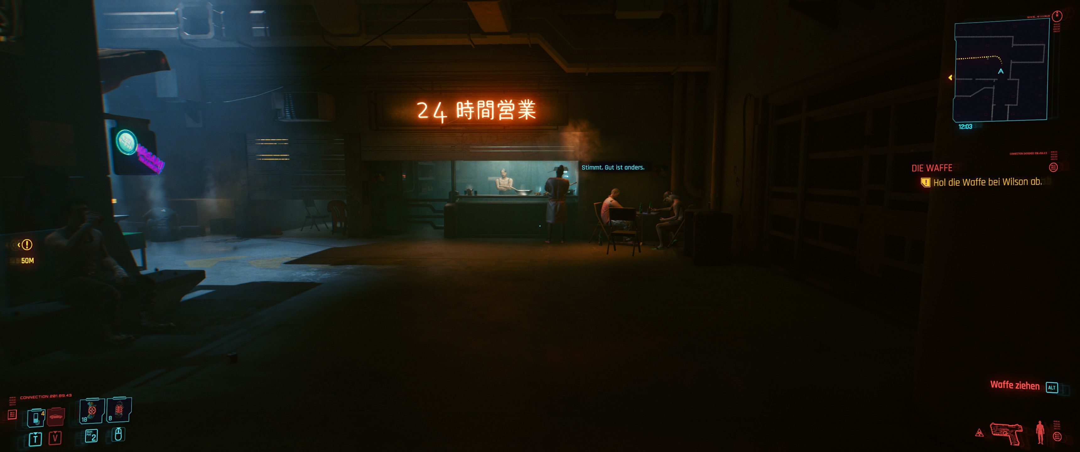

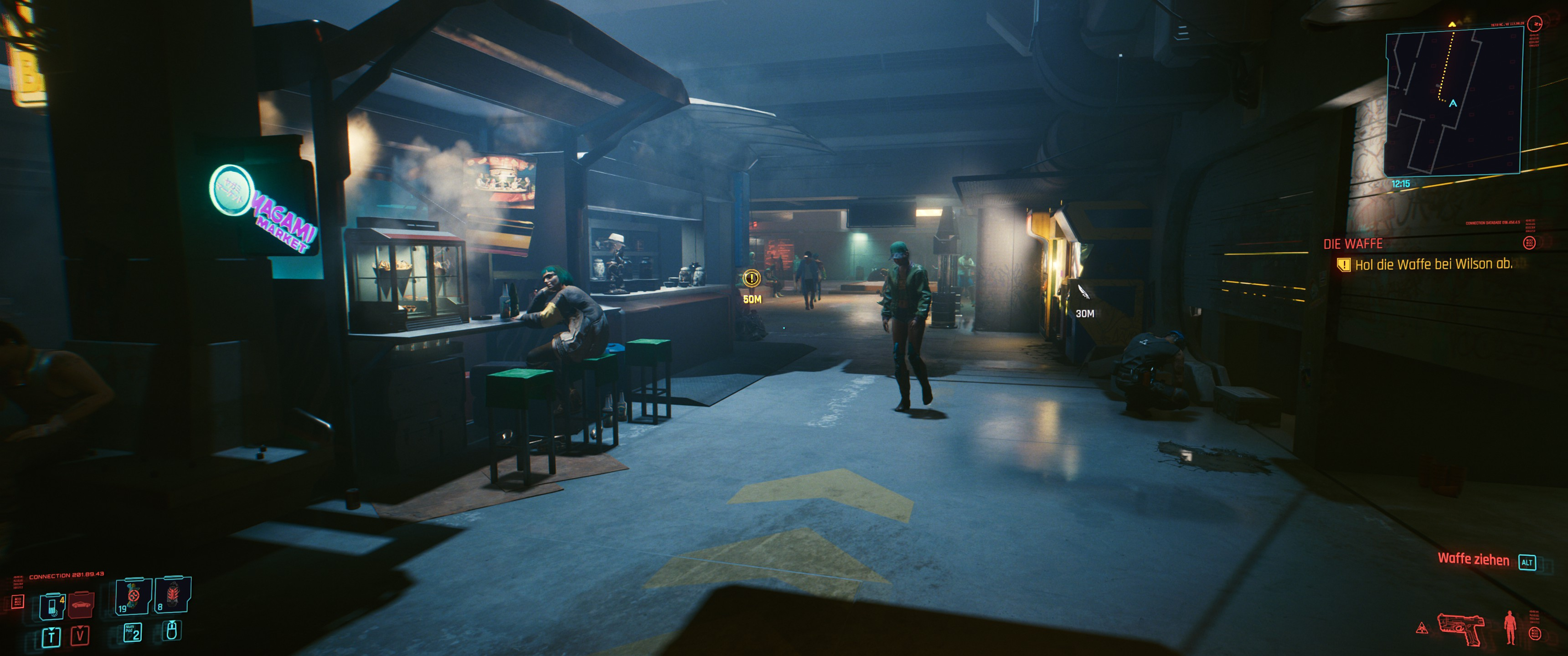

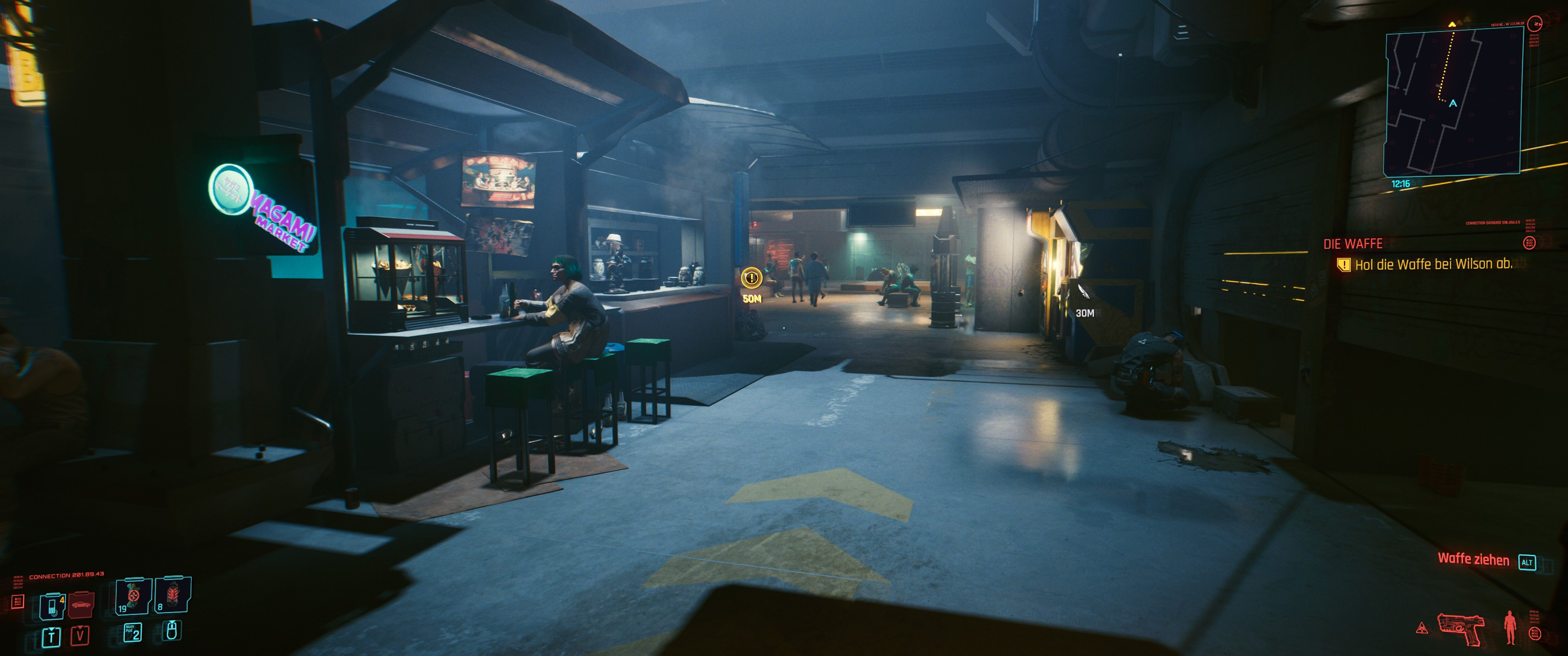

ich konnte zwischen, DLSS Quali. und Performance keinen riesigen Unterscheid in der Optik ausmachen, jedoch in den fps.
Auch die Raytracing-Einstellung für die Beleuchtung scheint optisch eher gering zu sein, dafür ca. 10-15 fps mehr.
Für mich scheint die beste Einstellung RT Beleuchtung AUS / Performance zu sein. Raytracing Reflexionen und Schatten sind überall an.
RT Beleuchtung ANRT Beleuchtung AUS
RT Beleuchtung AUS/ DLSS PerformanceRT Beleuchtung AN/ DLSS Qualität
