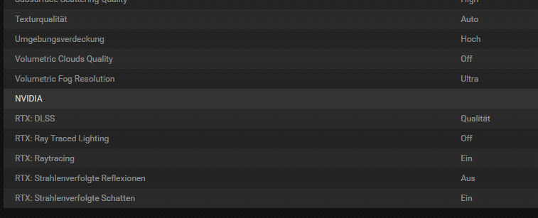

@handy.dealer So sehr hab ich auf das Game gar nicht gewartet, wollte eigentlich noch auf Patches warten, aber hab halt grade viel Zeit:)
Eigentlich war auch eher Control mein "will haben Spiel" und dies lief mit Raytracing+DLSS mit mind. 60 schönen Frames pro sek.
Musste aber trotzdem, gestern noch feststellen, dass ich die Raytracing Leistung in CP, miserabel finde und werd diese wohl ausstellen (müssen).
Aber ja, du hast auch recht und ich weiß was du meinst:daumen:

Kassenwart schrieb:
Also ich kann mich nicht beschweren. Ich haben einen uralt Xeon E3-1230 3,3 Ghz und eine RTX 2060. Ich nutze die Einstellungen die mir Geforce Experience vorschlägt:
In FullHD habe ich zwischen 40 und 70 FPS. Hätte ich nicht gedacht, zumal es immer hieß eine 2060 wäre für RTX unbrauchbar.
Nvidia empfiehlt mir eben die höchsten die so gehen. Hoffen wir einfach mal auf einen Patch der das fixt weil bis auf sie raytracing Effekte find ich das spiel optisch nicht mal soooo "2020"

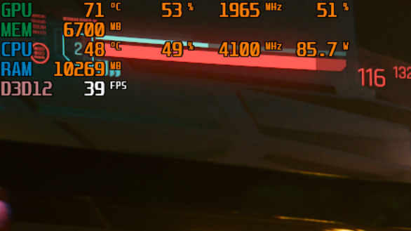

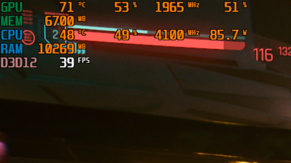

Edit: hier nochmal ein Sceenshot was die Auslastung sagt:
Glaub auch, dass der 3600er auf hohen Einstellungen zu schwach ist. Hab meinen jetzt auf 4,2 Ghz übertaktet und DLSS auf Performance gestellt (Sonst RT Ultra). Jetzt bekomm ich 60 - 80 FPS und keine Drops mehr auf ca. 30...

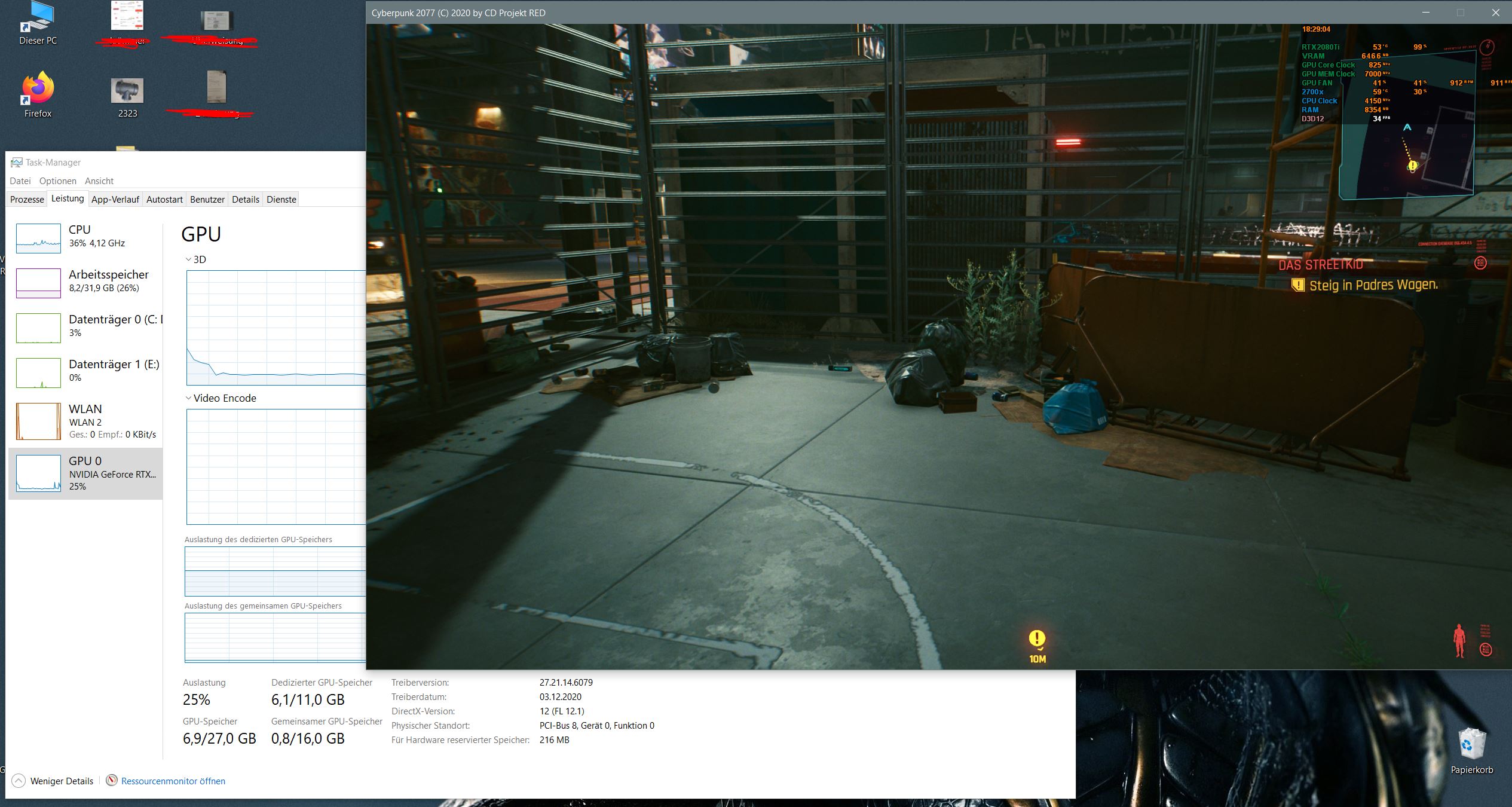

Moin,
spricht man denn auch von einem CPU Limit, wenn die CPU Usage nur bei 50% ist?
Ich habe ein ähnliches Setup:
Ryzen 2600, allerdings auf 4,1 GHz
32 GB RAM 3200
3070
Ich habe nur in den Außenarealen erhebliche Performance Probleme. Wobei CPU und GPU sich langweilen, egal welche Einstellungen. Auch in 1080p, alles auf low kaum 40 FPS. Hier ein Screenshot unter 1080p, RT auf Mittel, DLSS auf Balanced.
Nachtrag: In der Origin Street Kid Story (nur Innenareale und Fahrten als Beifahrer im Auto) läuft das Game bei stabilen 60- 70 FPS (1440p, RT Medium, DLSS Balanced) ohne jegliche Framedrops.

encure_ schrieb:
Moin,
32 GB RAM 3200
3070

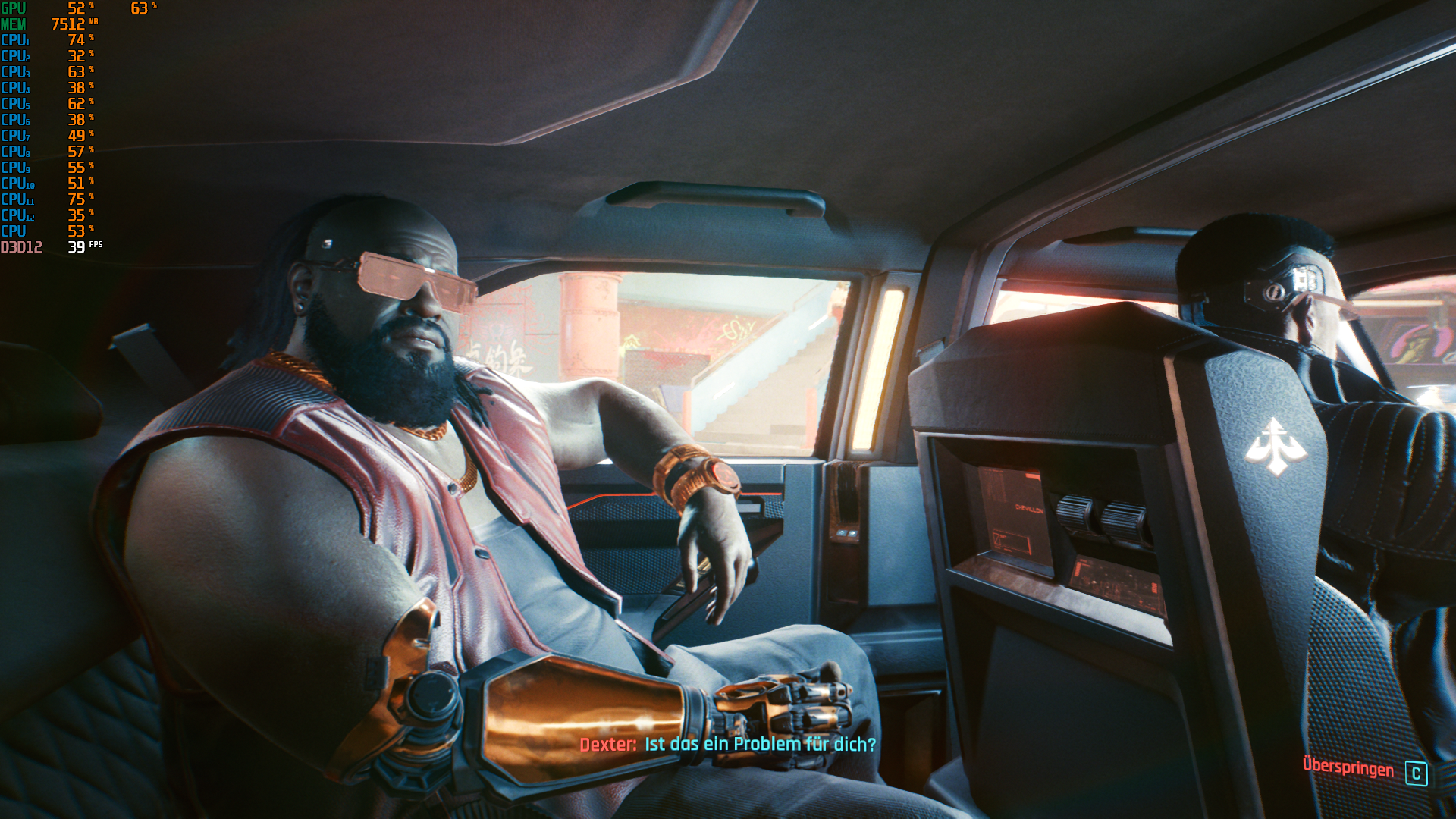

Schön, dass ich nicht alleine bin. Das Frage ich mich auch, meine Kerne sind auch absolut ungleichmäßig Ausgelastet und egal welche Einstellungen, die Frames gehen nicht höher. Hab meinen jetzt auf eigentlich 4.2 GHz aber die liegen nur seltenst an. in den Außenarealen läuft alles mit RT auf Psycho und DLSS auf Qualität meist zwischen 50-60 fps . Da zwischen den DLSS Einstellungen bei mir recht wenig Unterschied ist weil das nur 2-3 Fps ausmacht, die mir dann ehrlicherweise egal sind ob jetzt 42 oder 45 habe ich es auf Qualität gestellt, sieht man teils auch, bei Spiegelungen.
Was ich interessant finde ist, dass die GPU nur auf 100% läuft wenn DLSS Aus ist...
Ja, das nennt man trotzdem CPU Limit.
Manche nenne es auch Software Limit, aber gemeint ist das gleiche.
Deine Grafikkarte wird nicht voll ausgelastet, weil sie darauf warten muss, die nötigen Daten von der CPU zu bekommen(Drawcalls).
Das ist auch nichts neues, sondern seit den ersten dual core CPUs vor 15 Jahren ganz normal.
Mehr Kerne/Threads müssen von der Software unterstützt und ausgelastet werden....das ist relativ einfach, wenn es um Videos Rendern oder unabhängige Berrechnungen geht.
Aber in Spielen muss die Kausalität und chronoligische Reihenfolge stimmen.
In der Regel dominiert ein Thread und die anderen machen "Zuarbeiten"....dass kann man nicht unendlich Multithreaden, vor allem weil es viel Kommunikation zwischen den Threads erfordert und nicht gleichzeitig in geteilte Variablen geschrieben werden darf.
CP 2077 macht aus meiner Sicht sogar einen vorbildlichen Job wenn es um die CPU Auslastung geht....
Klingt für mich logisch....DLSS findet rein auf Seiten der GPU statt und erleichtert ihre Arbeit durch eine niedrigere Auflösung.
Deaktivierst du es, dann bekommt sie wieder mehr zu tun und du landest wieder im GPU Limit.
GPU auf 98-100%= GPU Limit
GPU unter 98%= CPU Limit oder Framelimiter(z.B. V-sync) aktiv
Was die CPU macht, ist dabei nicht so wichtig...die Gesamtauslastung sagt dir, wie viel von deiner CPU genutzt wird, wobei(für HT/SMT CPUs) die ersten 50% die echten Kerne sind, und die 50-100% schon in die Nutzung der virtuellen Threads geht, was weniger Mehrleistung bringt als die echten Kerne.
Die Auslastung der einzelnen Threads kann dir etwas sagen, aber das ist extrem unzuverläsig.....Es ist kompliziert und Laien sollten das einfach ignorieren....es werden zu oft falsche Schlüsse gezogen!

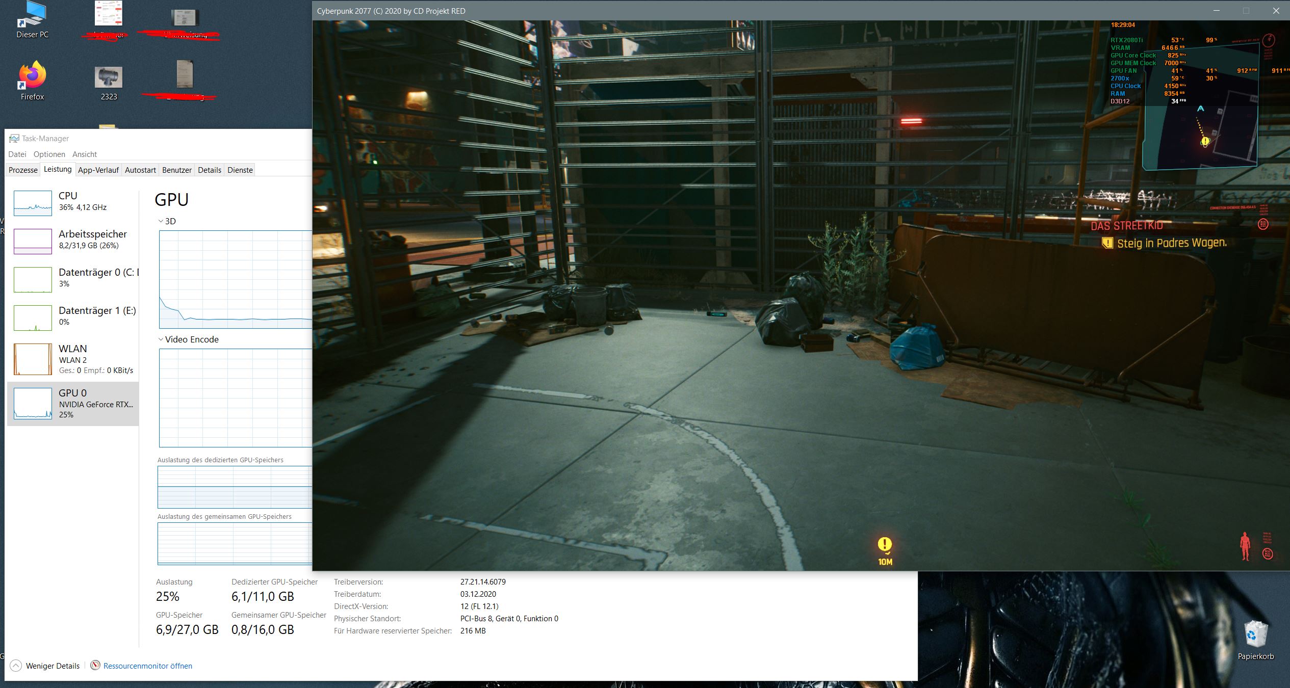

Hab jetzt mal nebenbei den Taskmanager aufgemacht. Die Auslastung wird bei dir ja ähnlich aussehen, da beides Sechskerner sind. Ein Thread ist bei mir konstant bei 100%, der ist voll ausgelastet. Sechs weitere Thread schwanken zwischen 80% und 100%, wenn ich das richtig sehen. Zwei liegen irgendwo bei 40%, drei haben nichts zu tun. Demnach profitiert es also von schnellen Kernen und CPUs mit bis zu acht Kernen, würde ich sagen. Also ein typisches Spiel, dass auch auf den Konsolen laufen muss: nach dem was ich gelesen habe reservieren die einen Kern fürs OS. Bei mir werden sieben Kerne gut genutzt. Passt.
Da auch bei meinem 5600X mindestens ein Kern absolut am Limit genutzt wird würde ich weiterhin sagen: du liegst im CPU-Limit.
Dafür braucht man sich die Einzelauslastung der Threads aber gar nicht anschauen...GPU Auslastung betrachten und gut.
Denn immer wieder passiert es, dass der Scheduler eine sequenzielle Berechnung(also dass was einen Thread auslastet), auf mehrere Kerne/Threads verteilt.....das wird dann nicht parallel berechnet, sondern für einen kurzen Moment auf dem einen Thread...dann kurz auf dem anderen.
Dann kann es so scheinen, als wären zwei Threads zu 50% ausgelastet...oder im Extremfall alle Threads ein kleines bisschen....aber in Wahrheit ist es der gleiche Effekt wie ein voll ausgelasteter Thread.
Also bitte nicht solche Hinweise verbreiten, die dann wieder zu falschen Interpretationen führen!
Kurzübersicht zum Vorgehen:
Sicher stellen, dass kein Framelimiter(V-sync) läuft und sich die GPU Auslastung mit dem Afterburner anzeigen lassen.
Am besten als Diagramm, damit man im Screenshot keine reine Momentaufnahme hat, sondern einen Eindruck über den Verlauf bekommt.
Gucken ob Ram und VRam zu voll werden...wobei beides ebenfalls tückisch zu interpretieren ist, da der Ram schon ab 80% Probleme machen kann(oder auch nicht) und der VRam manchmal voll reserviert wird, aber gar nicht gebaucht wird.
Temperaturen und Taktraten angucken, um sicherzustellen, dass hier nichts drosselt.
Synthetische Benchmarks machen, um sicherzustellen, dass CPU und GPU ihre normale Leistung liefern.
Dann kann man noch auf die Gesamtauslastung der CPU gucken.
Ist man CPU Limitiert(GPU unter 98%), und die CPU ist nahe 100%, oder über 50%(bei einer CPU mit HT/SMT), dann helfen mehr CPU Kerne/Threads....und oder schnellere Kerne...und oder schnellerer Ram.
Ist man darunter, kann man sich mehr Kerne/Treads sparen und muss auf schnellere Kerne und oder schnelleren Ram gehen.....aber Wunder sollte man da nicht erwarten und lieber CPU-intensive Settings senken.

Sie muss ja nur 34FPS stemmen....und die Szene sieht nicht CPU intensiv aus.
20-30% sind das was ich auch gesehen habe....erst bei wirklich belebten Bereichen komme ich auf 50%...und dann auch nur wenn die FPS um die 60 liegen.
Offenbar taktet deine Grafikkarte nicht ordentlich hoch....Hast du den Nvidia Treiber für CP2077 installiert?
Ich habe übrigens die Pins von meinem 1800X wieder gerade biegen können...auf 4GHz übertaktet....
und dann noch2x4GB schrottigen 3000 CL16 18 18er Ram installiert und nur das XMP Profil geladen.
Also ich kann mich nicht beschweren....ich habe die gleiche Szene genutzt, die Gamers Nexus als die mit den geringsten FPS ausgibt:
Da sind wirklich viele NPCs unterwegs....ich laufe eine große Runde von ca. 70s.
Ist noch nicht perfekt gewählt, weil ich ab und zu von Autos angefahren werde, aber die Reproduzierbarkeit ist durchaus brauchbar.
Ich komme mit meinen Settings auf 64.2 FPS...die 0.1% low sind bei ziemlich guten 31,1.
Dann habe ich auf 6 Kerne 12 Threads begrenzt...also im Grunde ein 1600X mit OC.
Und da waren es immer noch 59,4 FPS und 30,9 0.1%low.
Das ist so definitiv gut spielbar.
Ich kann ja mal meine Settings posten....Moment...
