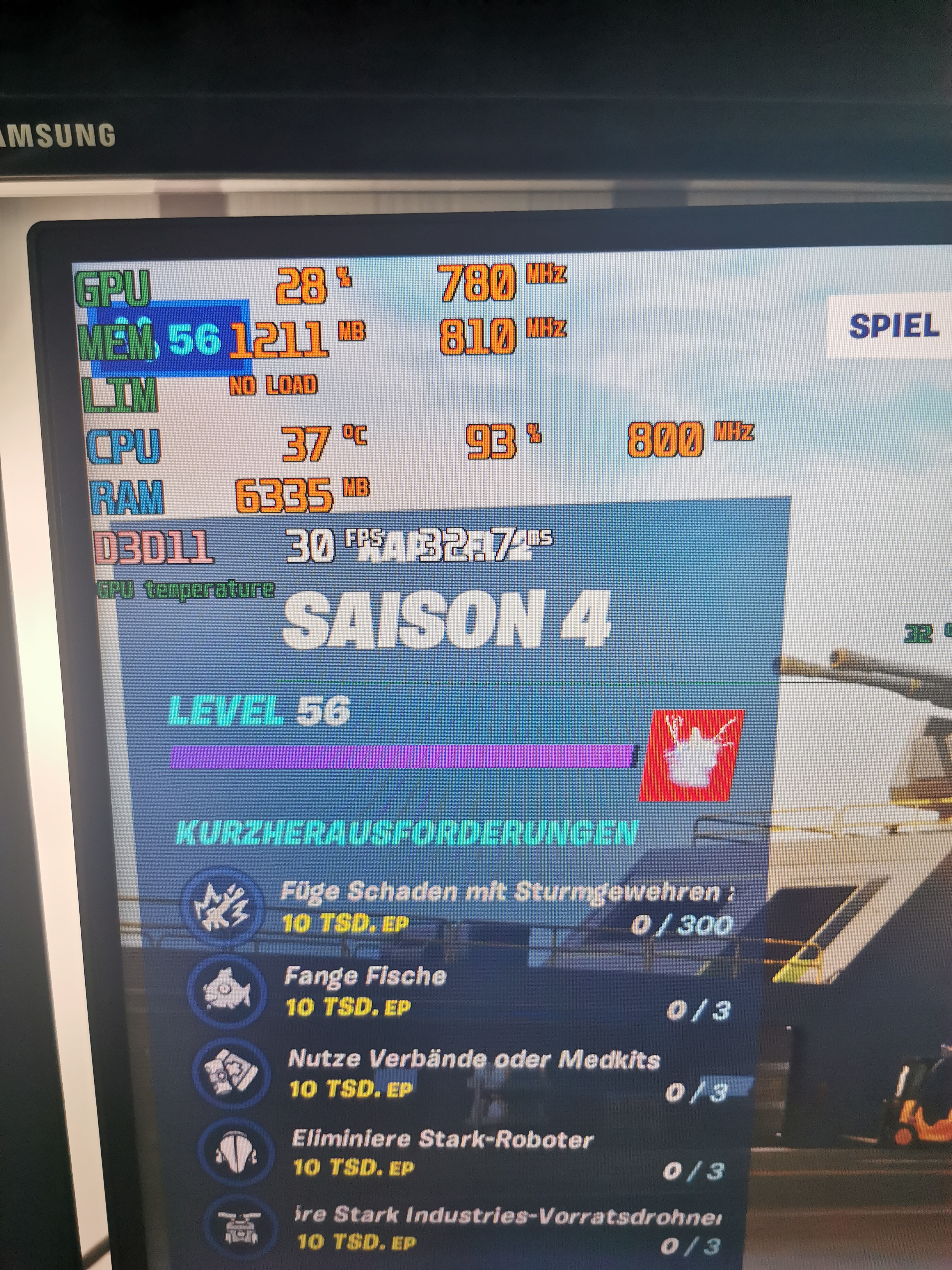

Bei der CPU die 800 Mhz sind nicht normal oder ?

Nein, die 800MHZ sind nicht normal, die CPU befindet sich im Idle, das wird derGrund für die LowFPS sein.
Was kann ich da den tuen ?
Wenn ich FurMark Nutze habe ich da die 4200mhz.
Das Problem habe ich bei Valorant, Fortnite
Bei genshin impact z.b. liegt die cpu auch bei 4200mhz
Langsam verzweifle ich xD
