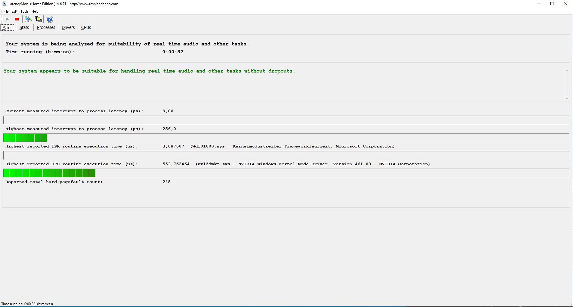

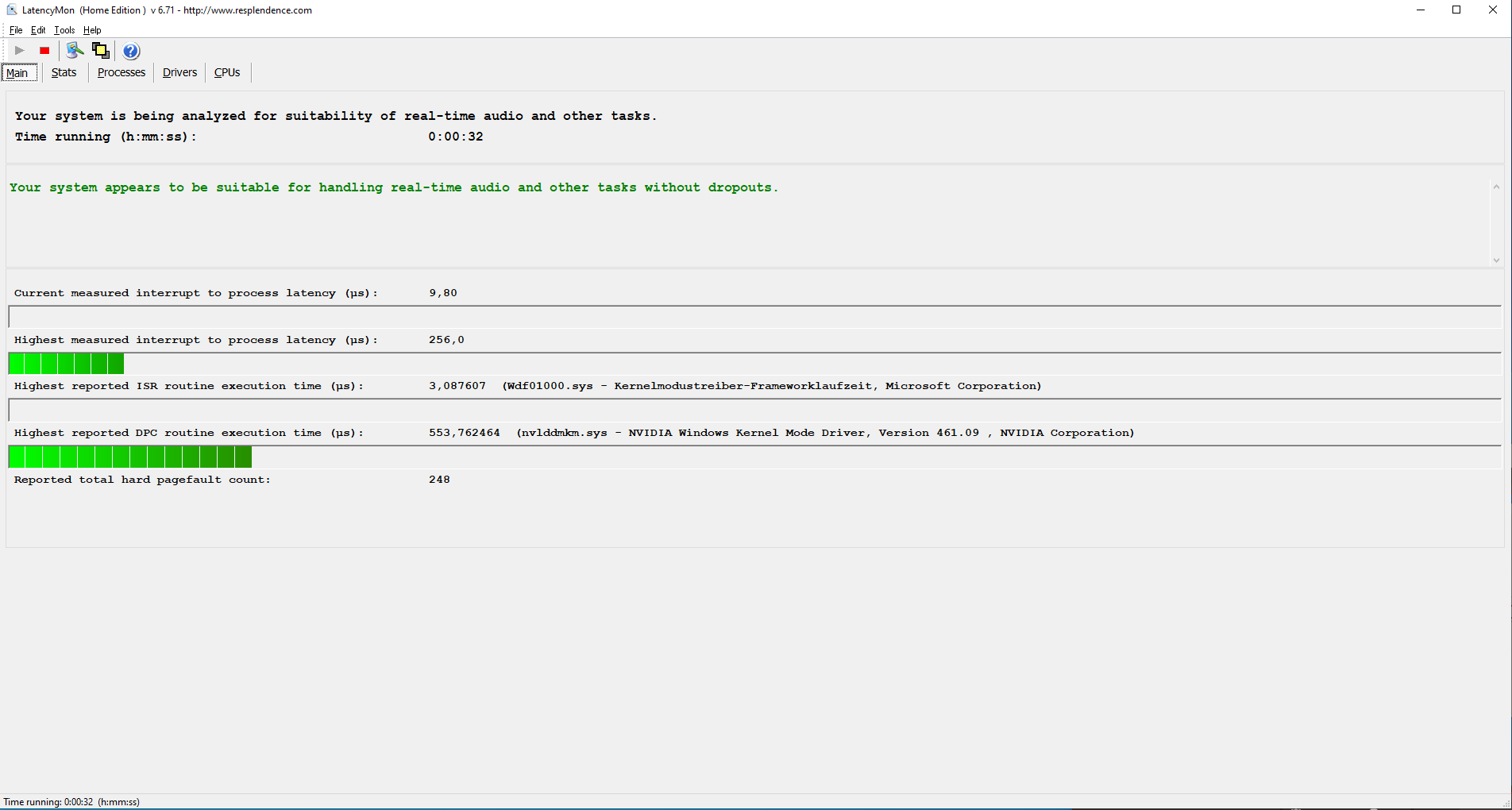

Video. Hier ist außerdem noch das LatencyMon Bild während ich nichts mache. Ich habe gestern Abend übrigens noch eine Neuinstallation des Betriebssystems über einen USB Stick gemacht auch mit DDU sogar davor und danach und es hat nicht geholfen.
Selbst manche Internetseiten laggen so

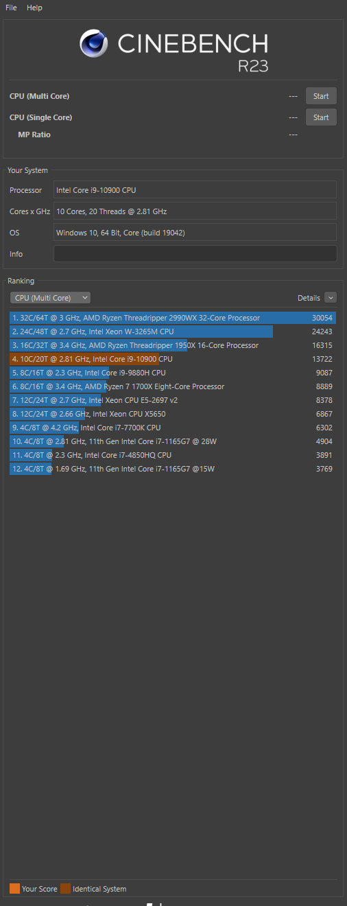

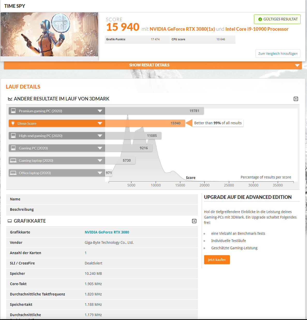

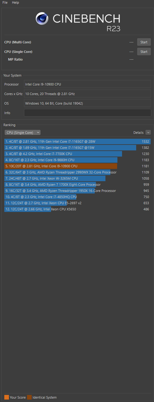

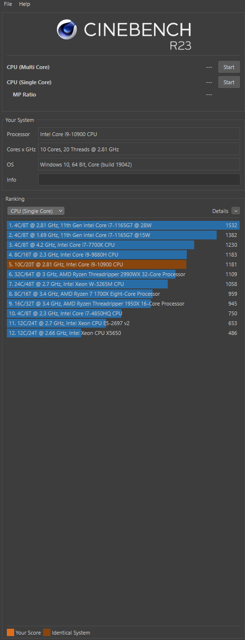

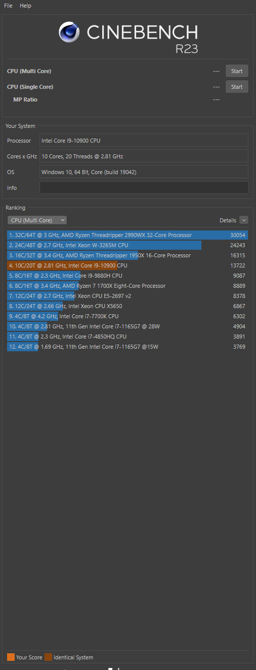

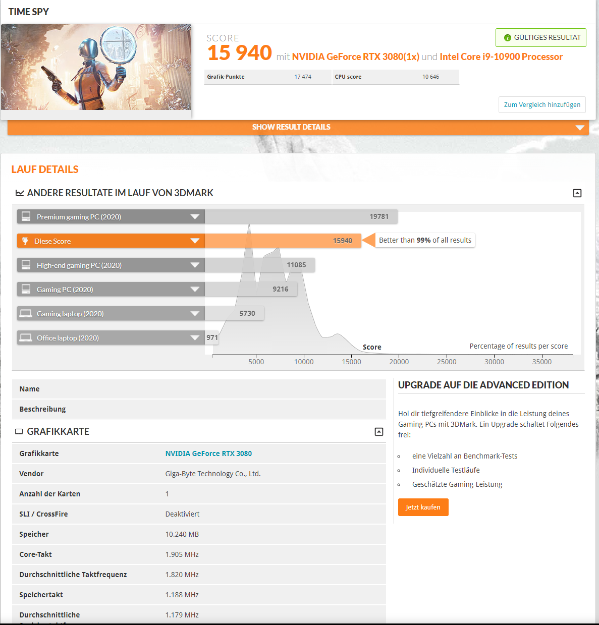

Das sind die Ergebnisse von Cinebench und 3D Mark kann mir einer sagen ob die normal sind und das Video zeigt, dass selbst die 3D Mark App etwas lagt.
  • 2021-01-16 16-10-42_Trim.mp4
    4,7 MB
also bei LatencyMon kommen recht gute Werte raus. Geht zwar einen Tick besser, ist aber völlig ok so.
Die Werte von 3DMark und Cinebench sind auch so, wie man sie erwarten würde. Passt also soweit.

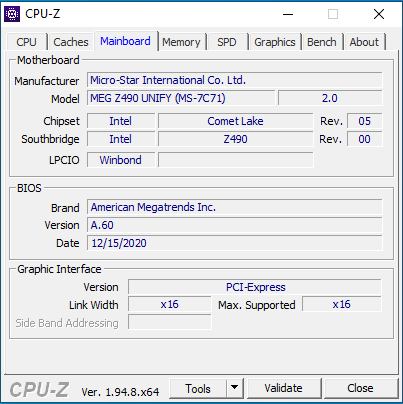

Es fehlen viele Informationen. Ist das Mainboard Bios aktuell ? Stecken die Rams in den richtigen Slots ?
Wie taktet der Ram ? Wie sind CPU Takt und Temperatur unter Last ? GeForce Experience deinstalliert ?
Hilft ein Frame Limiter ? Entweder im Spiel oder im Treiber bei 3D Einstellungen unter Max.Bildfrequenz.
0ssi schrieb:
Nein es leuchtet die BIOS leuchte, allerdings meinte ein Freund zu mir dass man dieses nur bei Problemen updaten sollte. Ich habe 4 Ram Sticks also denke ich schon dass sie richtig stecken. CPU ist unter last (Warzone oder Valorant) auf 4,61 Ghz und Temperatur weiß ich nicht genau. Geforce Experience habe ich auf dem PC. Frame Limiter hilft allerdings entstehen dann an manchen Stellen bildfehler. Außerdem habe ich das BIOS erst letztens zurückgesetzt. Bei Bedarf kann ich auch noch alle Informationen von CPU Z und GPU Z schicken. Ram taktet derzeit auf 2933 MHz

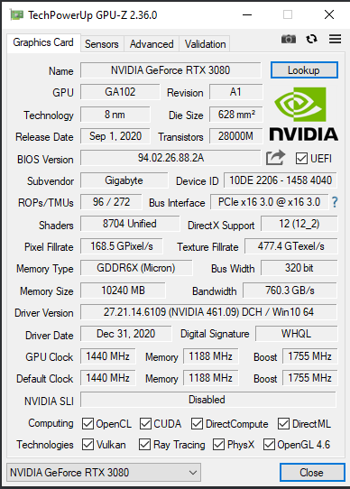

Bei der Installation des Grafikkartentreibers auf Benutzerdefiniert und testweise ohne GeForce Experience.

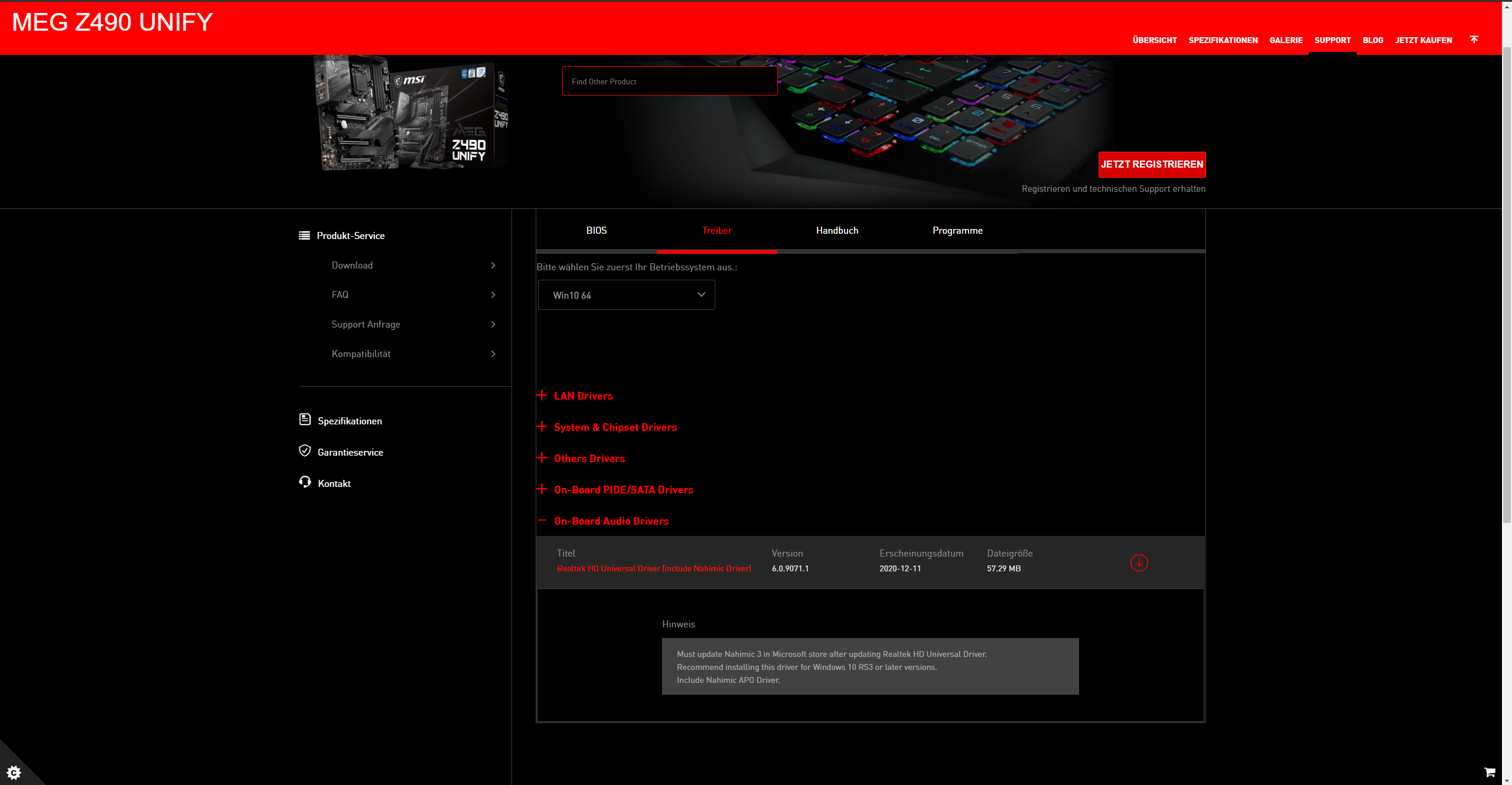

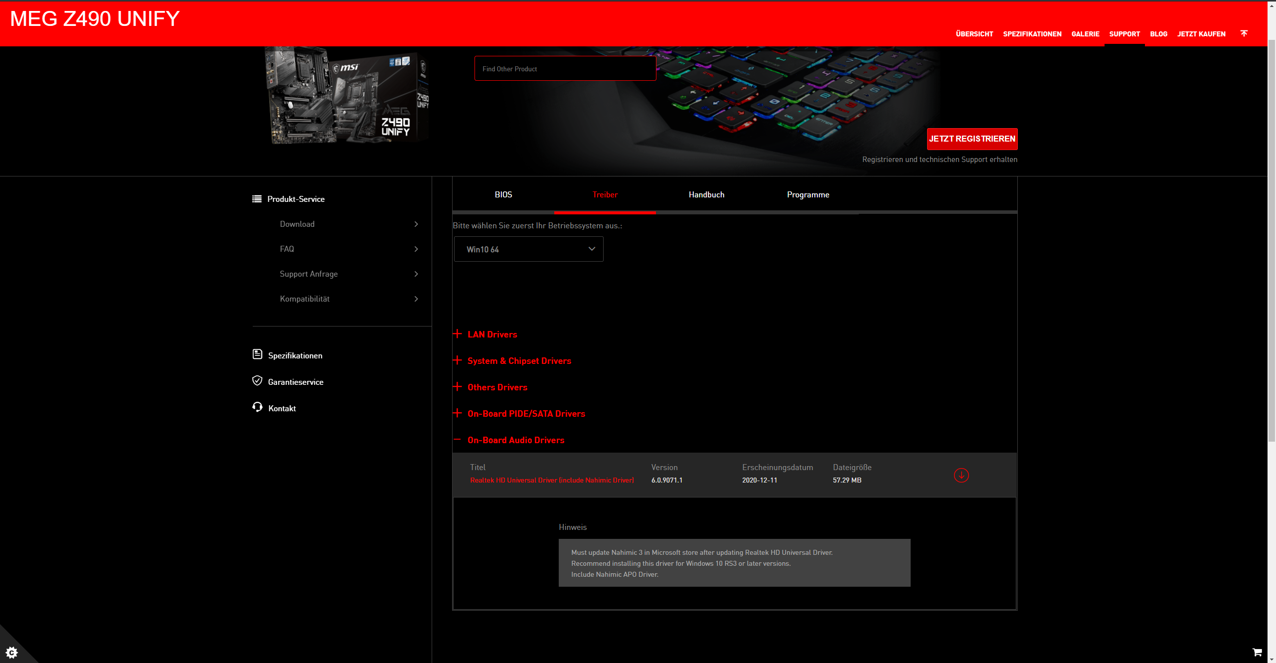

Das Problem ist, dass es eben kleine Bildfehler erzeugt. Ich habe ein anderes Video gesehen zu Warzone wo gemeint wurde, dass man NVidia Reflex Latenz ausmachen sollte. Soll ich also den Grafiktreiber neu installieren. Ich muss aber sagen, dass es auch ohne Geforce Experience so war. Auf jeden Fall freue ich mich dass du dir Zeit nimmst um mir zu helfen. Können die Knackgeräusche die ich überall höre selbst bei YT Videos vom fehlenden Realtek Treiber kommen ?
Es gibt keine klassischen Realtek Audio Treiber mehr, siehe deren Website, Alter 3 Jahre oder so
also die werden von Windows bereit gestellt. Machst du nach der Installation eigentlich Updates ?
Statt 5x irgendwas wieder herzustellen oder neu zu installieren lieber mal 1 aktuelles Windows 10.
Wenn du WIndows neu installierst, bügelst du da einfach drüber oder löscht die die Daten vorher (Partition löschen oder formatieren)? Kannst du mit HWInfo mal die Temperaturen aufzeichnen während du das System belastest?
Ja ich habe danach ganz viele Updates gemacht
Außerdem kann ich so einen Realtek Treiber von der Mainboard Seite installieren

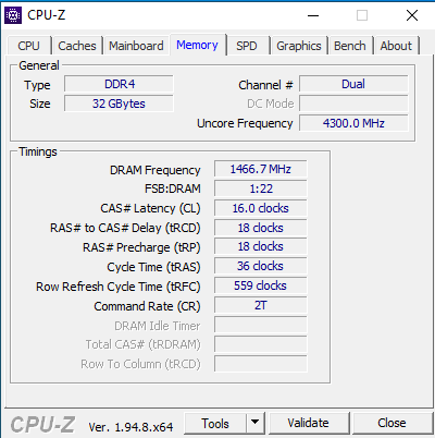

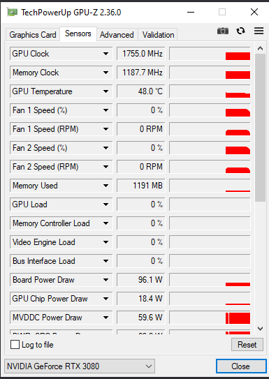

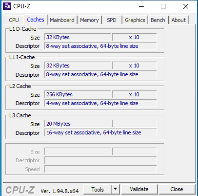

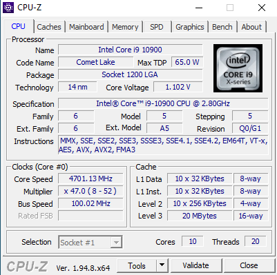

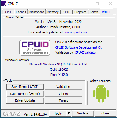

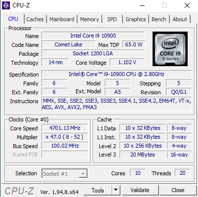

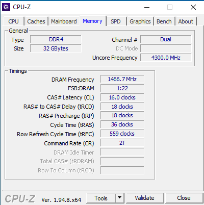

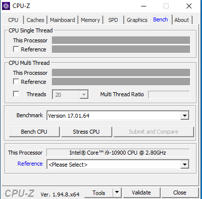

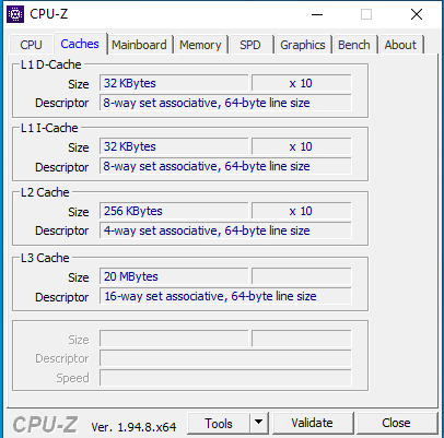

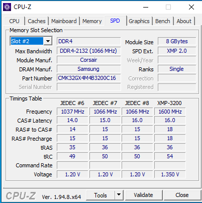

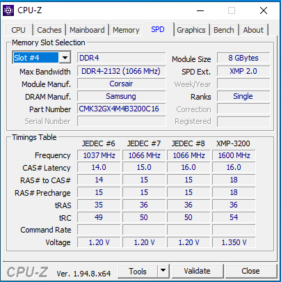

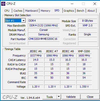

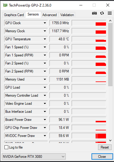

Hier sind alle Informationen aus CPU Z und GPU . Den Benchmark kann ich erst später laufen lassen

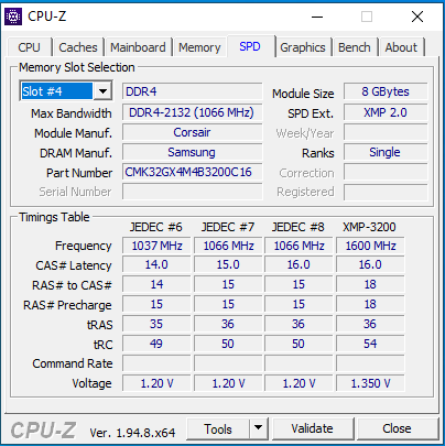

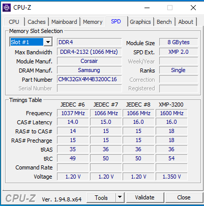

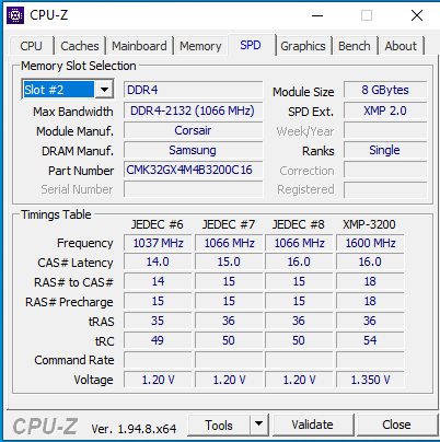

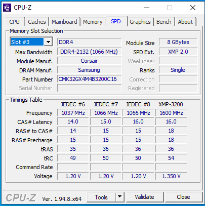

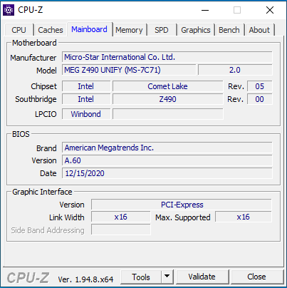

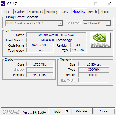

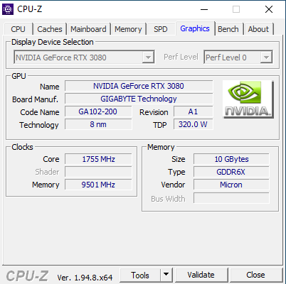

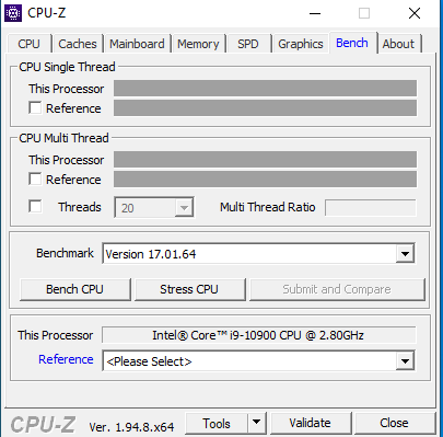

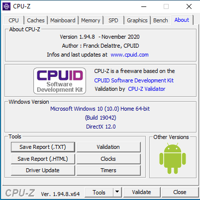

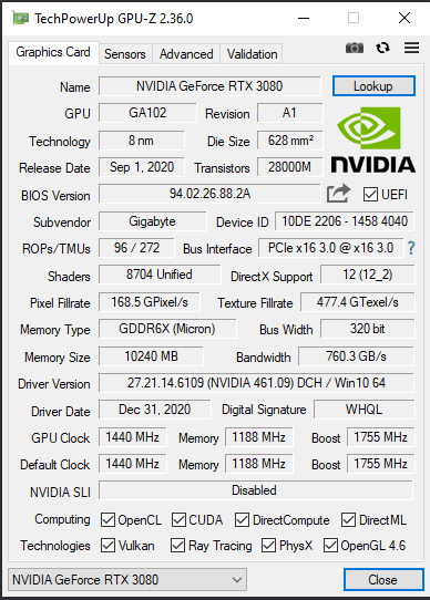

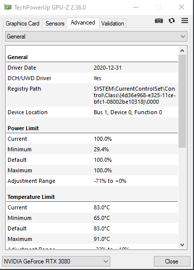

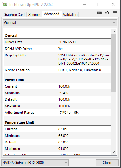

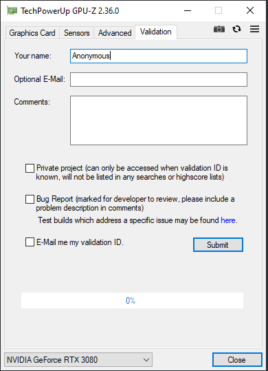

cruse schrieb:

Soll ich mir den Treiber herunterladen, könnte dass das knacken entfernen

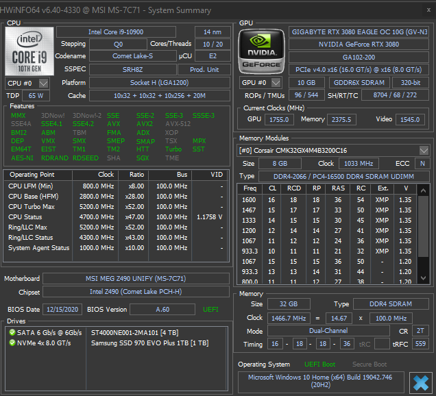

Wie zeichnet man das auf

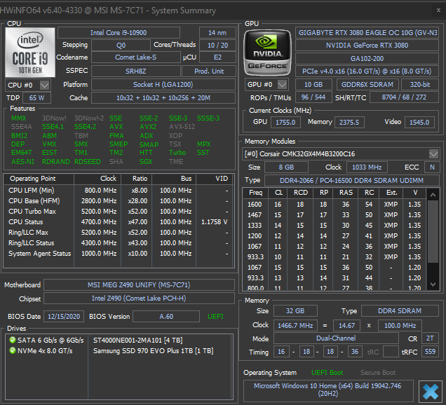

Bei SSPEC habe ich das einmal angeklickt ich hoffe ich habe nichts geändert
