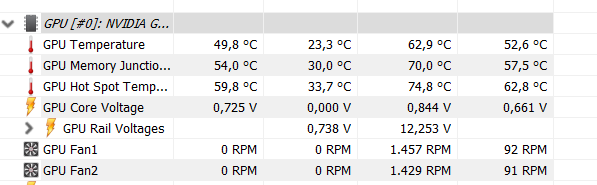

Könntest dafür mal den PC ausschalten für ne Stunde oder so und warten bis der Kühler wieder richtig kalt ist. Dann ohne den 165er starten. Wenn der Kühler einmal aufgeheizt ist wird der mit ZFM nicht innerhalb weniger Minuten direkt wieder kühl. Ob das am Ende nen Unterschied machen wird bezweifle ich aber durchaus.CrustiCroc schrieb:den 165er abgezogen habe ohne Veränderung

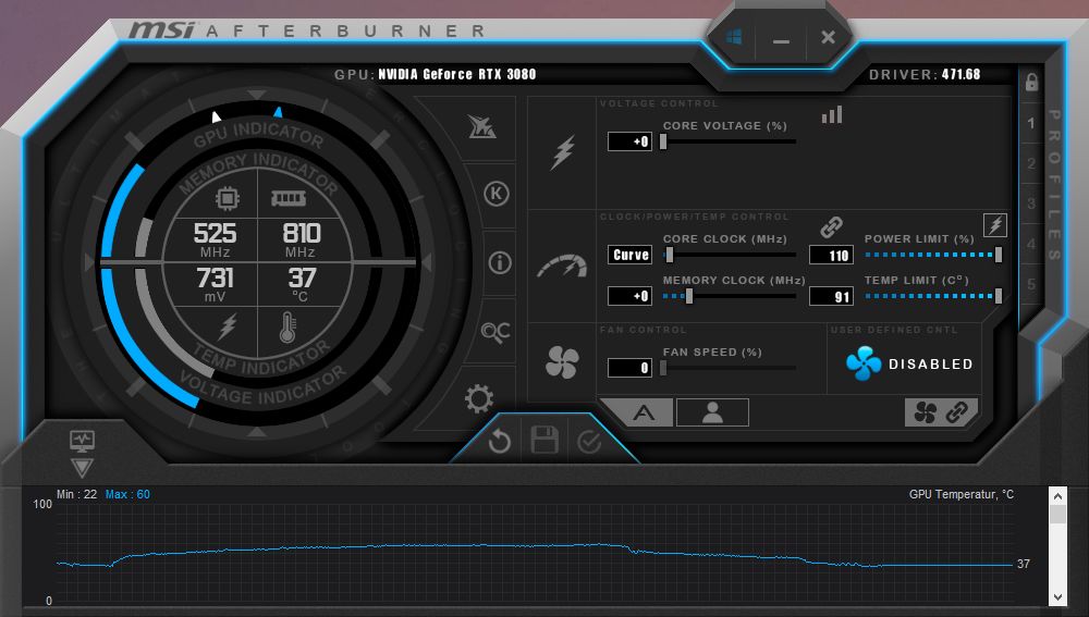

Also ich hab zwar "nur" ne 3080 Aorus Master ohne ti, aber die ist im idle (also ganzer Rechner im idle) auch unter 40° und die Lüfter stehen. Die gehen auch erst bei 45-50° an. Solange die Gehäuselüfter vor sich hindümpeln und die Luft nicht steht ist in der Kiste alles unter 40°. Ich würde mir bei den genannten Temps auch Gedanken machen.
Mich wundert, dass dieser Umstand hier vom vielen einfach ignoriert wird.CrustiCroc schrieb:....35-40 Grad. So war es ja auch zuvor bei meiner 3080, in exakt gleichem Gehäuse und Monitor Setup, sowie Zero-Fan Modus. Daher wundern mich bei dieser Karte die Idle Temps
6kbyte schrieb:Ich glaube jeder hier im Forum mit ner 3000er RTX Series wird dir bestätigen, das deine Idle Temps absolut im normalen Bereich sind, besonders bei deiner restlichen Hardware.

So sieht es bei mir aus:
Ich habe diese Seite hier offen und im Hintergrund läuft der Football Manager.
Das ist aber doch nicht vergleichbar mit Idle, oder wie taktet die Karte mit dem Spiel im Hintergrund?hamju63 schrieb:Ich habe diese Seite hier offen und im Hintergrund läuft der Football Manager.

Dann stimmt aber was mit deiner TUF nicht. Meine hat 37°C im Idle ohne Lüfter.6kbyte schrieb:Meine 3080 ASUS TUF hat hähnliche Idle-Temps wie du (um die 50 Grad).

Die Temps sind alles andere als problematisch allerdings geht es schon kühler. In eins meiner Systeme werkelt eine 3090 Fe im idle im zero fan modus um die 40 Grad je nach Raumtemperatur im Stockmodus.Solang man nichts zockt bleiben die auch aus. Im UV modus und Lüfter im permanenten Minimumlauf zwischen 32 und 35 Grad.Eine Tuf 3090 und Gigabyte 3090 Master verhielten sich ähnlich +- 2 Grad im gleichen System.

Du beziehst dich auf Tests, die im Single-Monitor-Setup laufen. Das GPUs in Dual-Monitor-Setups höher takten und entsprechend wärmer werden, ist keine Neuigkeit.

Ich denke weil es bisher keine Erklärung oder Lösung für die Temperaturunterschiede gibt.kachiri schrieb:Wieso lässt du dich von den absolut unkritischen Temperaturen so triggern?
