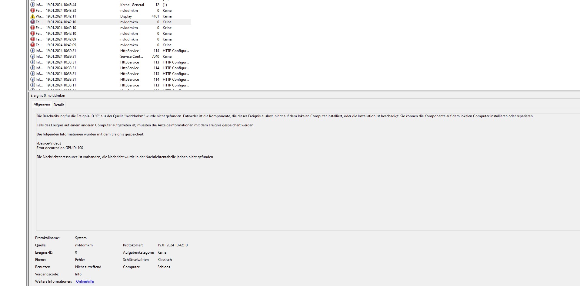

Das Problem stellt sich wie folgt dar: Unabhängig davon ob auf dem Desktop oder in 3D-Anwendungen kommt es zu Blackscreens. Lässt sich somit unter Last nicht reproduzieren. Ich konnte das Problem bisher bewusst nur auf dem Asus Monitor beobachten. Außer es kommt zu einen dauerhaften Blackscreen. Dieser betrifft dann beide Monitore und ein Neustart über den Powerbutton ist notwendig. In der Ereignisanzeige ist dann folgendes zu sehen:
Sporadische Blackscreens werden übrigens nicht in der Ereignisanzeige dokumentiert. Das exakte Problem wurde ebenfalls hier https://administrator.de/forum/die-...nvlddmkm-wurde-nicht-gefunden-7029713550.html diskutiert. Hier war die Lösung RMA. Bin mir aber noch unsicher, ob eine RMA tatsächlich erfolgt bringt.

Ohne Adapter direkt mit dem beiliegenden 12VHPWR vom Netzteil.
Also sporadische Blackscreens können auch auftreten, wenn es ein Problem mit der Signalübertragung zum Monitor auftritt (meist ist das Kabel das Problem). Da du das Kabel aber schon getauscht hast und auch komplette Abstürze auftreten, würde ich mal noch die Spannungsversorgung prüfen. Evt. ist der 12VHP-Stecker nicht richtig drin (auch am Netzteil prüfen, wenn das ein modulares ist). Wenn das aber auch geklärt ist, ist das für mich ein RMA-Fall.
Ich schließe das einfach mal aus folgendem Grund aus: Die Grafikkarte hat am Stromanschluss eine LED. Die leuchtet wenn der Stecker nicht eingesteckt ist.
Die LED leuchtet tlw. wenn man am Kabel etwas wackelt. Roman zeigt das in diesem Video ganz gut.
Die LED meiner Grafikkarte habe ich noch nicht aufleuchten sehen. Und auch im Benchmark oder in Spielen taktet sie im Rahmen der Spezifikationen.
Reaktionen: SaschaHa und qiller
Genau auf Romans Video wollt ich hinaus^^. Ja also für mich ist dasn RMA-Fall.
