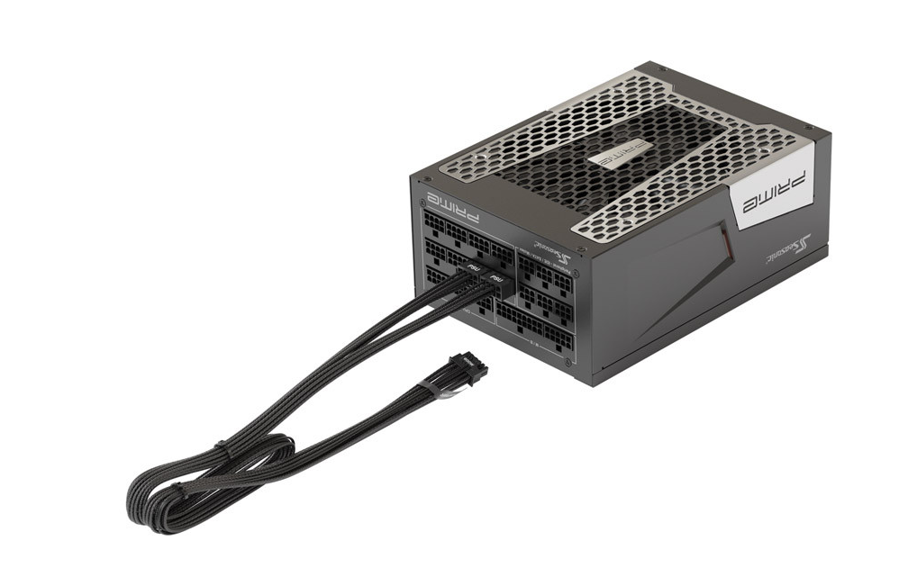

@Lipovitan ...vielleicht könntest Du das mit dem 2VHPWR (PCie 5.0)" Anschluss aufklären

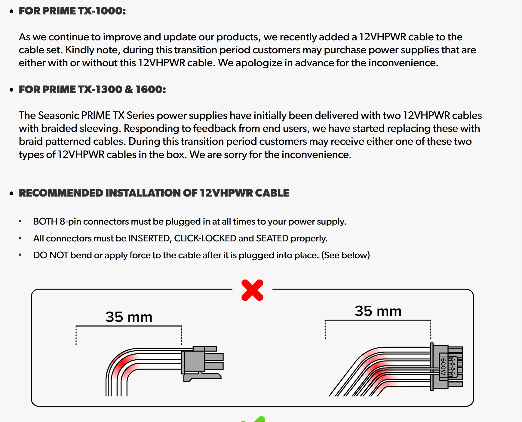

  • FOR PRIME TX-1000:
As we continue to improve and update our products, we recently added a 12VHPWR cable to the cable set. Kindly note, during this transition period customers may purchase power supplies that are either with or without this 12VHPWR cable. We apologize in advance for the inconvenience.

Ja habs übersehen, und auch grad auf der Webseite von Seasonic gesehen, das ist natürlich Mist , so läuft das nicht.

Aus der Beschreibung seines "Adapters" von Seasonic:
Dieses Kabel bietet eine Leistung von bis zu 600 W und wurde mit langlebigen und beständigen Materialien wie Hochstromanschlüssen und 16AWG-Leitungen gefertigt. Das neue 12VHPWR-Kabel ist mit den modularen ATX 2.X PRIME- und FOCUS-Netzteilen von Seasonic mit mehr als 650 W Leistung kompatibel
Genügend Leistung bringt auch sein 1000Watt Seasonic SingleRail Netzteil.
