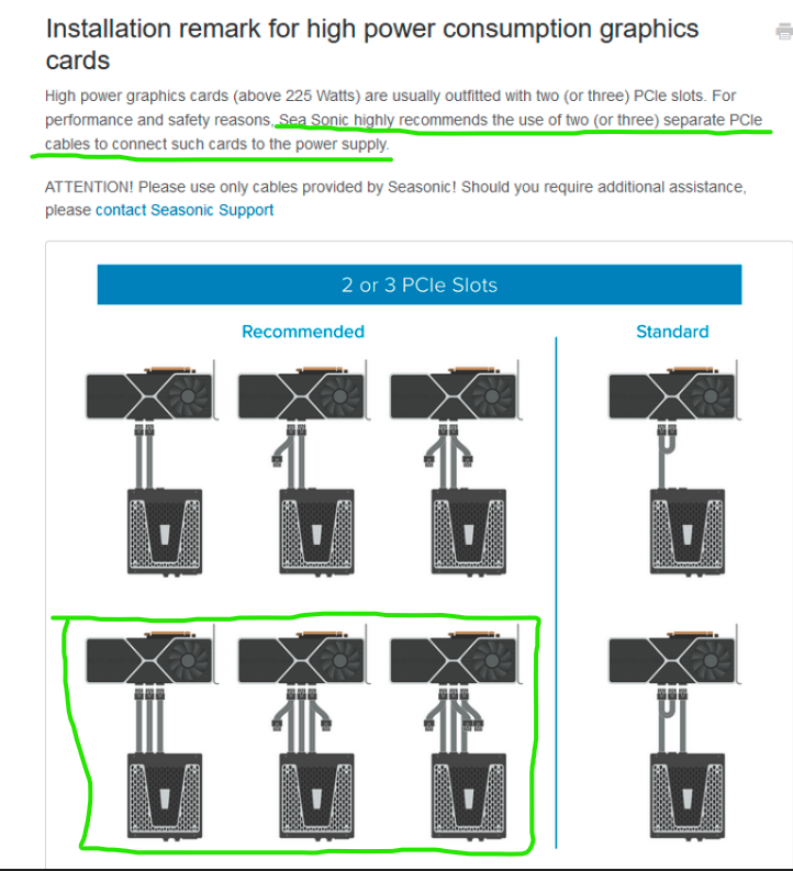

Die Specs zu diesem Adapter findest du auch bei Seasonic: "Up to 600Watt".
Wobei es mich schon ein wenig wundert, dass sie keine drei Anschlüsse nehmen.
Denn ansonsten, empfiehlt Seasonic ausdrücklich, 3 separate Kabel zu nehmen,
bei einer Karte mit 3x8PIN.

Du weißt es wohl besser als die Ingenieure von Seasonic,
von denen dieses Kabel (Adapter) und dessen Sinn und Zweck für ihre Netzteile entwickelt wurde
und dem Zubehör des Netzteils beigelegt wird.

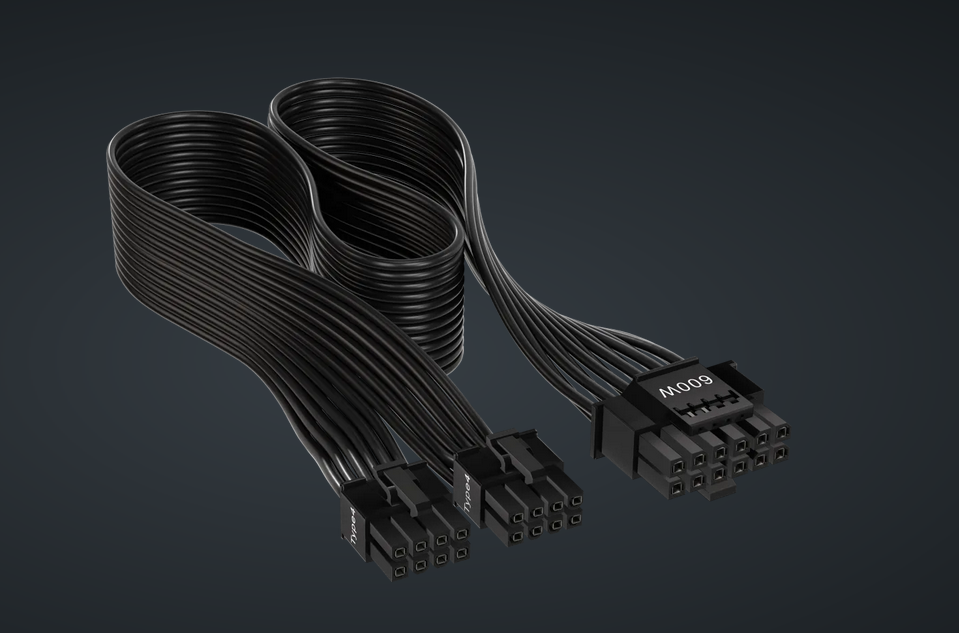

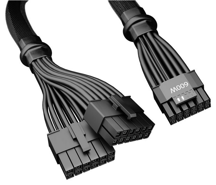

BeQuiet & Corsairs 12VHPWR:

Naja also das bequiet Kabel hat zwar netzteilseitig nur 2 Stecker, aber mit je 12 Kontakten. Denke mal der Stecker von bequiet kann netzteilseitig locker 300W durchschleusen. Bei dem Corsair-Kabel sieht das schon anders aus.
Und wieso naja?
Sollte ja nur aufzeigen, dass bei BQ und Corsair auch es nur 2 PCIe Anschlüsse sind.
Und auch das von Corsair funktioniert, was es bei viel ja auch tut.
