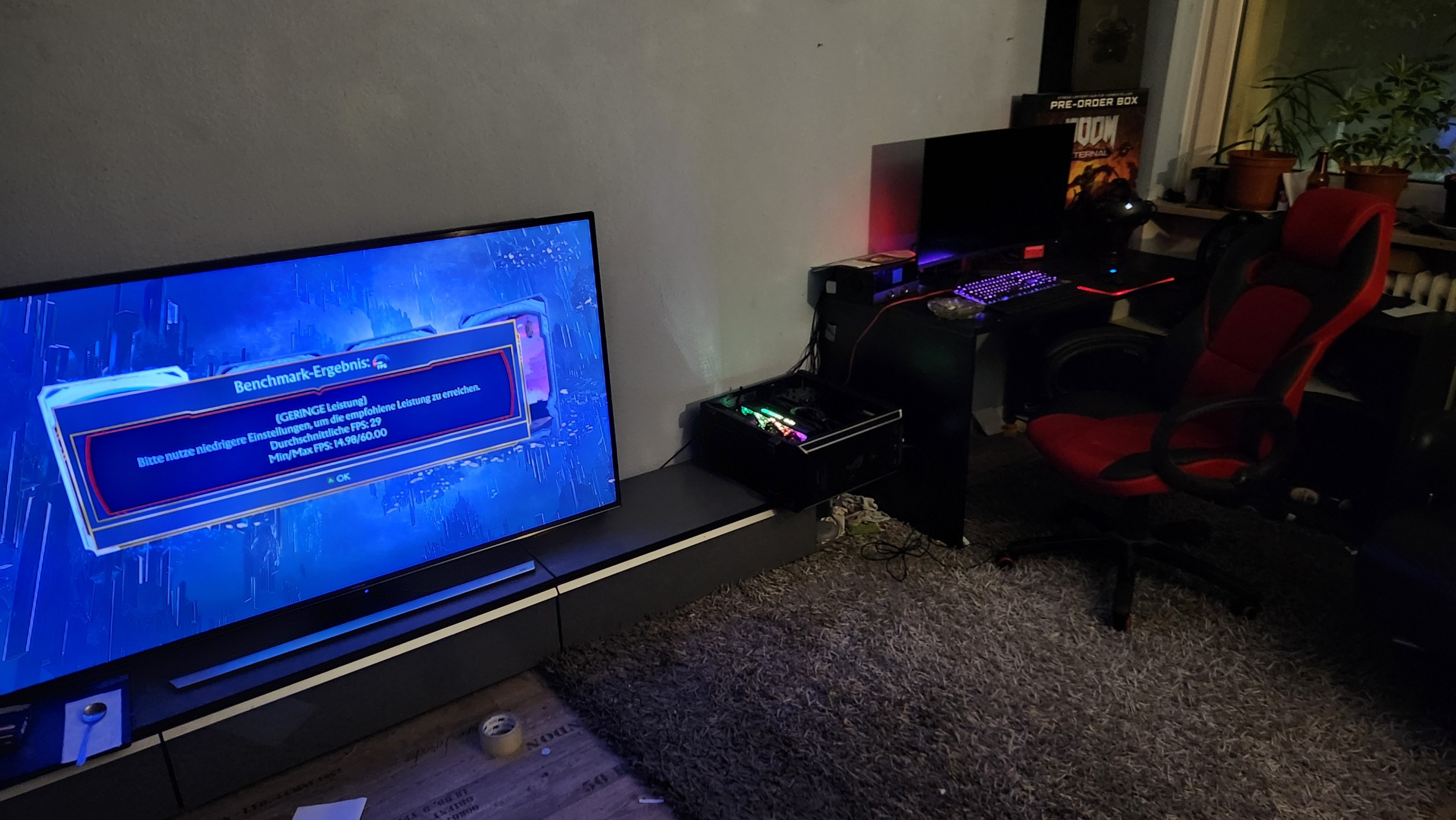

Hallo Gemeinde,
Ich hab mir die RTX 4090 gegönnt und nun hab ich hab nurnoch Probleme. Mein erstes Problem besteht darin, ich hab mein Rechner zwischen mein TV und mein Monitor Verbaut, nun ist das so auf den Monitor läuft alles Super, möchte ich aber 4k Games auf den TV zocken wird alles in slow motion angezeigt.... als Beispiel hab ich MK 11 und des hätte in 4k nur in 29FPS bei einer RTX 4090... (siehe Screenshot) ich sterbe gleich vor lachen... die RTX 4090 ist ja die 4k Hur* überhaupt.... Ich verstehe nicht warum! Der Monitor also der TV wir nicht Dupliziert hab nur den TV an... meine CPU ist nicht mehr der Aktuellste aber ein intel 10700K sollte doch 4k Schaffen 🤐🤐🤐. Wenn ich überlege mein uralter AMD FX hat auch AC Origens in 4k geschafft. Wo ist mein Fehler 🤔 dann seit dem ich die Graka eingebaut habe funktioniert Half Live Alyx nicht mehr mit meiner HP Reverb G2 ist ne Dia Show! Flight Sinulator verliert nun die Internet Verbindung wenn ich spielen möchte egal ob VR oder 2D Display. Mit meiner RTX 2080Super lief noch alles, klar sah mies aus aber es lief... wo ist mein fehler? Hab 32GB RAM und nur SSDs drin, also NV ssd oder wie sich die nennen also keine Platte mehr... Windows11 hab ich zum 3ten mal installiert... Ich weiß nimmer weiter 😪😪😪 hab alle Treiber vom Mainboard bis zur graka bis zur CPU installiert... helft mir bitte. Kenn mich schon etwas aus aber nun verzweifel ich

4K und 29 FPS? Das klingt mir nach Vsync bei 4K 30 Hz (bzw. 29,97).
Läuft der TV vielleicht im HDMI 1.4 Modus und der HDMI Eingang muss noch auf 4K Deep Color, 4K Enhanced oder wie es so oft heißt, umgeschaltet werden
till69 schrieb:
Sofern es das HDMI Kabel mitmacht
Das müsste dann aber schon sehr alt sein, wenn nicht mal 4K60 geht. Und selbst wenn das Kabel alt wäre, 4K60 würde trotzdem auswählbar sein aber dann Bildfehler verursachen.
Anzeigeeinstellungen > Den Monitor TV auswählen > Erweiterte Anzeige > Die Hz Zahl hochstellen. Das wird bei neuer GPU gerne mal zurückgesetzt von Windows.
Wenn da nichts verändern kannst bzw. bie 30Hz fertig ist, anderes HDMI Kabel probieren.
viele TVs haben einen Gamig-Modus da werden dann viele komische Sachen aus dem TV-Bereich (zwischenbilder und anderes komisches Zeug) abgeschaltet.
Ja sorry ich bin so blöd hab das HDMI Kabel net in den Port 1 gesteckt😖 auf die idee hätte ich doch selbst kommen können. Mein TV hat nur im 1er Port 4k... Könnt grad mei Kopf gegen die Wand knallen... so einfach... jetzt läuft 😁 und beim Flight Simulator warum bricht er das Internet ab wenn ich den Starte und warum ruckelt Half life Alyx mit der Reverb g2 mit meiner alten rtx 2080Super lief es und mit der rtx 4090 nur Dia Show 😪
