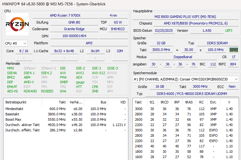

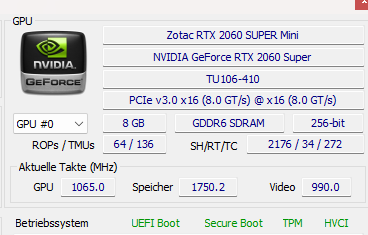

Bitte Screenshots der Konfiguration mithilfe des "Systemüberblicks" von HWiNFO und GPU-Z posten, damit man einen schnellen Überblick über Systemkonfiguration (u.a. die BIOS-Version des Mainboards) bekommt.

Habe die Karte schon ausgebaut..

Chipsatz Version: 7.01.08.129
