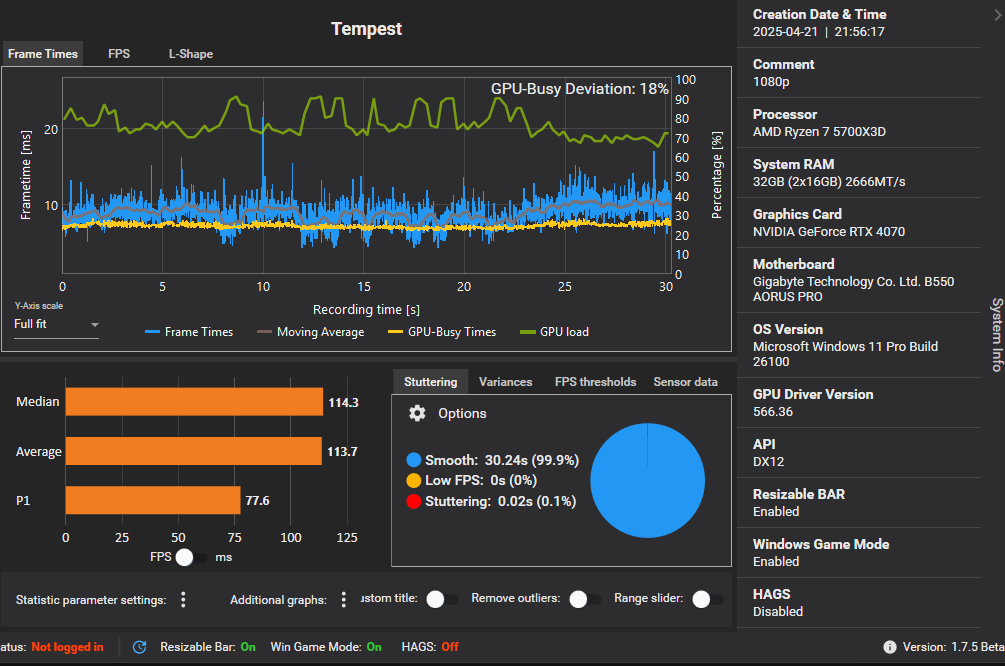

uwuhd ist heftig das sind 16,9 Millionen pixel da geben sich rtx4090 und rtx5090 nix da die rop identisch sind daher eher die rtx4090.
2,7*176 =475gpixel = Millionen pixel durch 16,9 =28fps
Daher wird upscaling essentiell werden was dann wieder das cpu limit auf den plan treten lässt.
und ja auch mit den 9800x3d rennt man in diese es ist eben blöd das die gpu so schnell sind aber nicht genug cpu ipc diese nicht auslasten können das löst die rtx5090 in kleineren Auflösungen schon besser ist aber stark vom Treiber abhängig.
Die Lösung ist zen6 x3d der 2026 kommt dieser wird grob 30% mehr perf. haben auch dank veränderten I/o Die und einen cowos ccd Zusammenbau externen cache. Das ist die vorbaustufe für apu only chips mit am6
Daher wenn dann die rtx4090 und mit beiliegenden adapter wichtig paar mal ein ausstecken damit sitzt und dann nie wieder entfernen und möglichst leichtes Modell oder direkt wakü (softube)
Die Aufgelisteten Spiele können hor+ aber sind massiv cpu limitierend so wie fasst alles auf dem markt außer man nutzt pathtraycing in nativ. Dann aber reichen die fps nicht aus. Selbst auf ner rtx4090 nicht
ich würde erstmal prüfen ob die rtx4090 mit den aktuellen monitor gut läuft was ich mir denken kann faktisch ist das 4k
Der plan mit dual 4k kann amn akutell vergessen da reichen die rop nicht für aus. und ich würde zuerst prüfen ob in 5120-1440 nicht schon die cpu limitiert mit ner rtx4090 diese ist faktisch 4 mal so schnell wie die rtx2080ti (16tf vs 60,8tf)
wie stelle ich das fest
capframex herunterladen installieren und dann benches machen zeitlich begrenzt oder unbegrenzt dann bei Ergebnissen frametimes lassen und unten add graph gpu busy gpu load
Statistik parameter settings
avg
median
p1
Das sieht so aus
maxed settings
Dann Auflösung reduzieren auf die kleinste stufe (720p) und nochmal steigt die deviation liegt ein cpu limit vor
dann stufe hoch auf 900p und so weiter bis die deviation auf 5% liegt das ist der Faktor den man rechnen kann wieviel mehr gpu perf. mit der cpu erreichen kann also dann bsp 1440p auf 720p Faktor 2 * gpu load
diese Ergebnis dann mal den echten tf der gpu was bei dir 16,5 ist das ist die gpu in der Auflösung die aktuell ist maximal die cpu schaffen kann.
Das wird mit der rtx2080ti schwierig werden da der 9800x3d schon ordentlich ist vs meiner cpu sind das gut 50% mehr perf. also faktisch mehr gpu load möglich da habe ich aber auch bsp wo das zutrifft
avg
median
p1
Das sieht so aus
maxed settings
