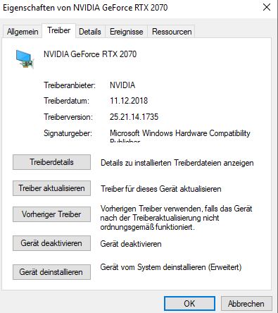

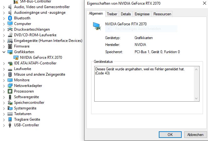

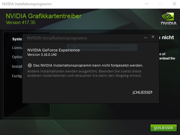

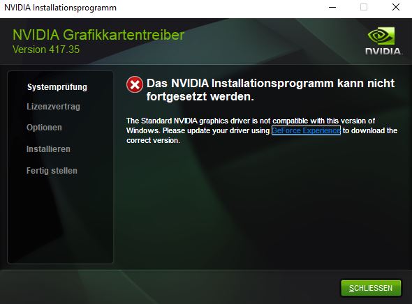

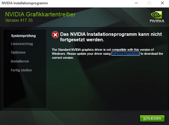

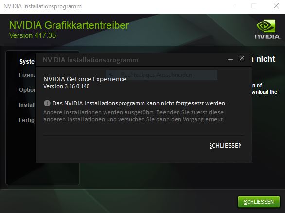

Windows installiert und den neusten Treiber von NVIDIA runtergeladen-->Hier kommt der Fehler, dass der Treiber nicht mit dem System übereinstimmt... (Siehe Bilder) Auch Geforce Expierence lässt sich nicht installieren.
Alles runtergefahren und Grafik Karte in einen anderen PCI Platz gesteckt, gleiches Problem.

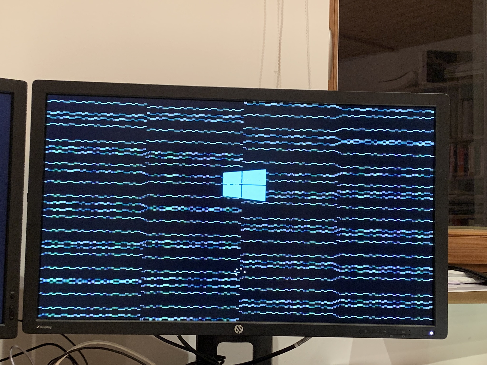

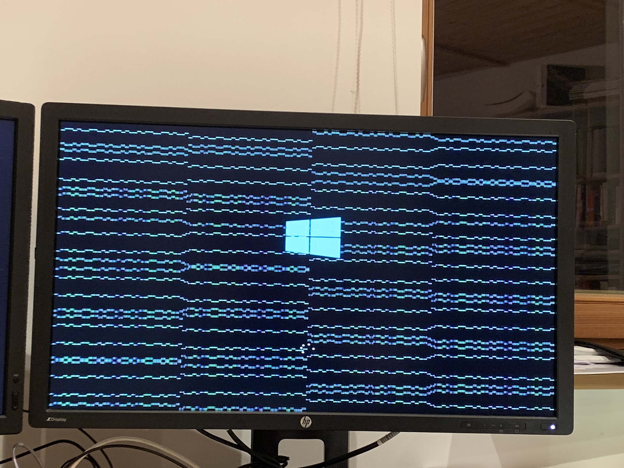

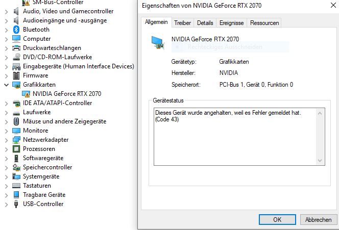

Ich weis grad echt nimmer weiter, kann es sein, dass die Karte Defekt ist? Manchmal hochfahren und vor dem Login gibt es Bildfehler. (siehe Bild)

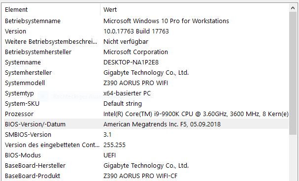

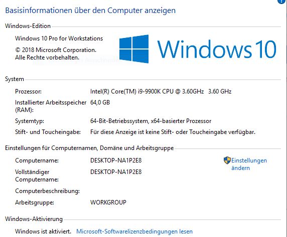

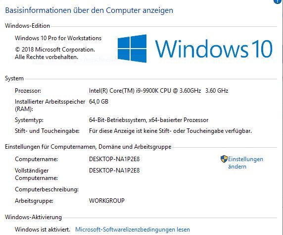

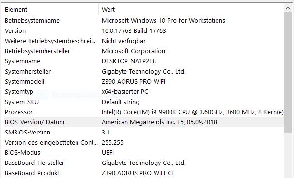

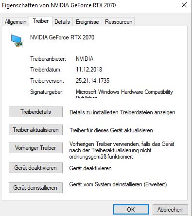

Ich habe auch mal ein paar Screenshots angehängt. Ich werde jetzt nochmal versuchen die Grafikkarte auszubauen und über die interne zu starten und schaun was dann passiert....

Graka nach Möglichkeit mal in einem anderen PC testen, sieht aber ganz danach aus als wäre sie hinüber.
Hast halt Grafik Fehler of doom von daher reklamieren
Grafikkarte ist kaputt, das sieht man auf dem Monitor recht klar. Wenn eine Grafikkarte hinüber ist, sieht das meistens so aus, kenne ich noch von meiner GTX 280 und HD7970, die sahen beide irgendwann so aus.

Dieser Defekt hat aber nichts mit denn anfänglichen Defekts zu tun, sondern dieser hier ist ein "normaler" Defekt der bei jeder Grafikkarte vorkommen kann.
Sieht für mich auch eindeutig nach defekter Grafikkarte aus. Habe glücklicherweise so einen Grafikkartentod erst einmal selbst erlebt bei unserem Familien-PC damals noch, aber da gab es auch solche "Erscheinungen" wie man sie auf deinem Foto vom Monitor sieht.
das mit treiber installieren habe ich selber das problem gibt auch einen thread von mir dazu. da bist du nicht alleine. geht halt nur mit gf exp...

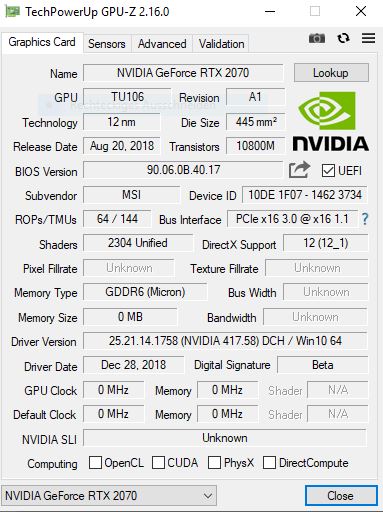

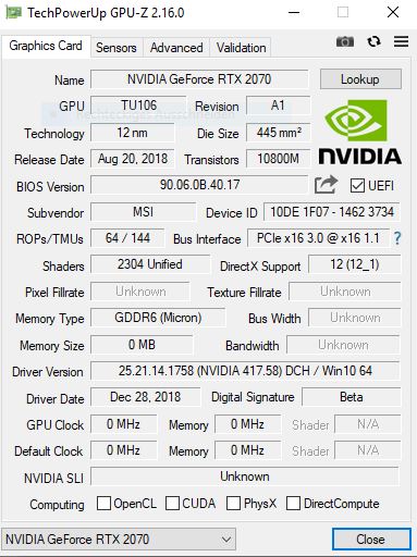

SO, hatte jetzt nochmal den Treiber installiert. Komischerweise lässt sich nur der Windows 10 64-bit DCH Driver installieren. (Der Standard meldet den gleichen Fehler)
Der PC wirkt jedoch nach wie vor wie ohne Treibe. Auflösung ca. 640x480... Es ist auch ganz komisch, was mir GPUz anzeigt. (Siehe Bild)
Ich habe schon Kontakt mit dem Händler aufgenommen und werde die Karte am Montag einschicken.
Liegt daran das Windows Automatisch denn Treiber deaktiviert weil die GPU zu viele Fehler gemeldet hat.
