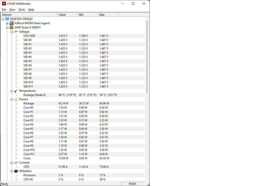

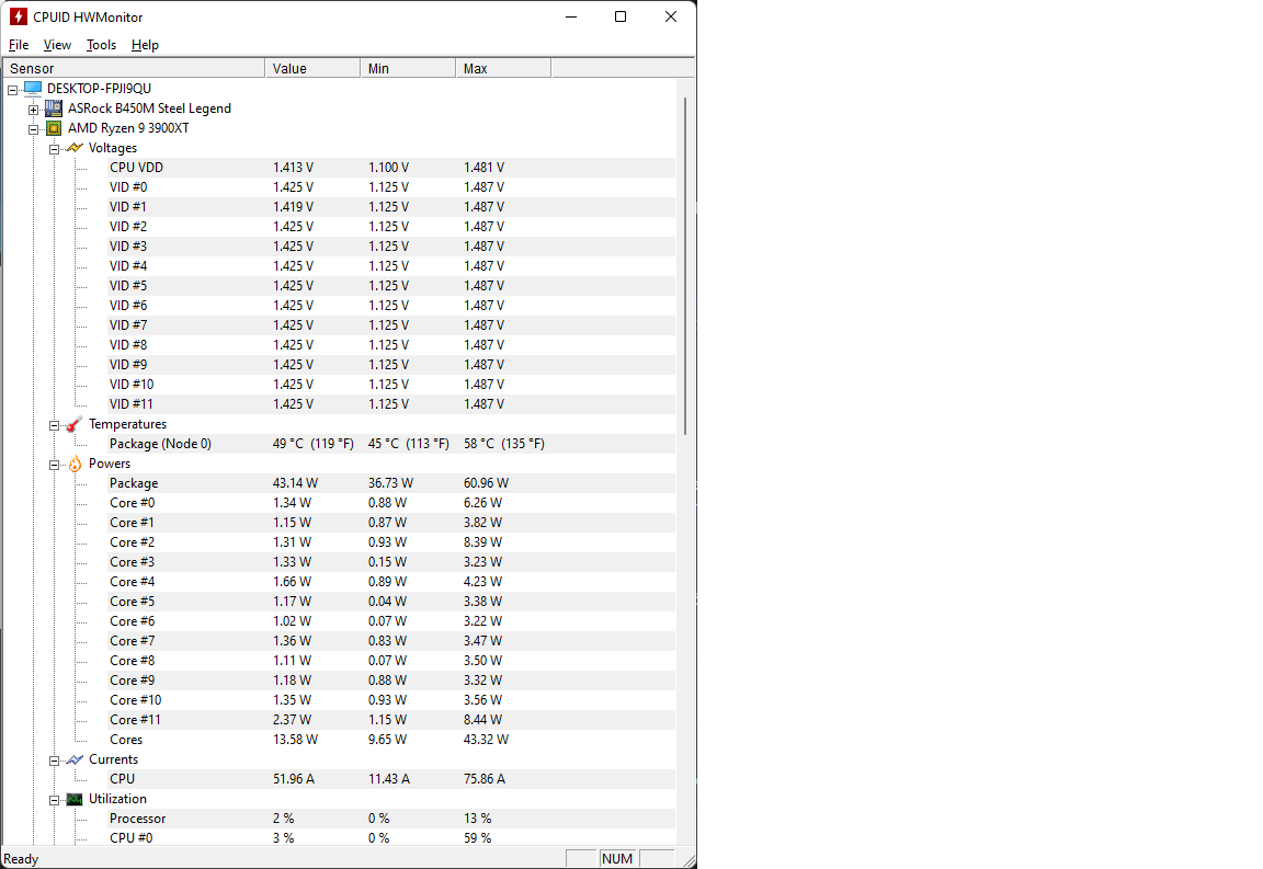

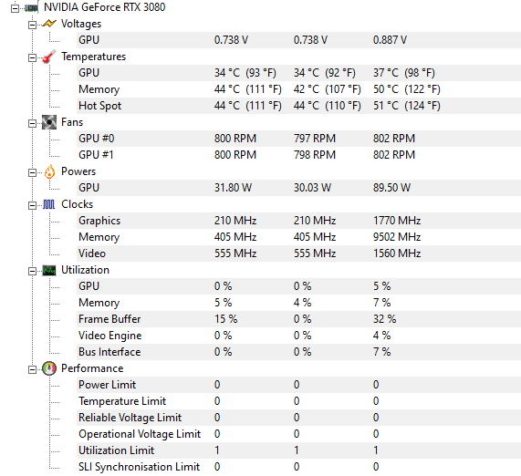

... Habe seit Kurzem das Problem, das mir der Rechner zu ruckeln beginnt! Soll heißen:
Wenn ich ein Game spiele, funkt das Game 1 A mache ich jedoch z.B HWMonitor nebenbei an, ruckelt das Fenster richtig schlimm, bzw. das game dann auch! Sprich alles ist stark verzögert inkl. Maus. Das abartige daran ist, es ist nicht ständig da!

... Windows neu Installiert! Alle Updates auf den neuesten stand gebracht, Temperaturen sind Max 70c CPU und 65c GPU
Der Taskmanager zeigt mir während des Ruckeln auch nicht wirklich etwas, was auf den Fehler hindeuten würde!

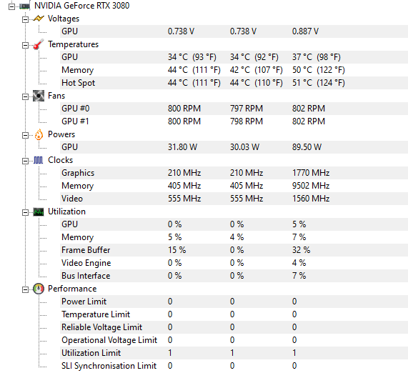

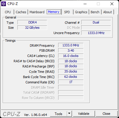

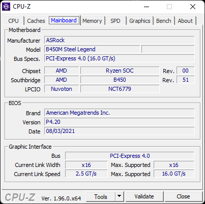

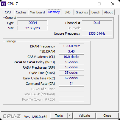

Noch eine Sache: Du schreibst Dein Speicher läuft mit 2666 MHz. Ist nicht der Default Wert für Zen-2 2933? Sind die Speicher-Riegel bei Dir so spezifiziert oder ist das im BIOS nicht richtig eingestellt?
Noch ein Fund bei Youtube. Wenn Du Prime laufen läßt, sieht das Scheduling bei Dir auch so aus? Ein Spannungswandler-Temperatur Problem?

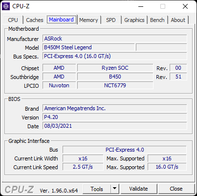

Der TE könnte uns mal die RAM Bausteine genauer beschreiben, dann würde man falls etwas nicht paßt es sehen können
Das Youtube Video zeigt ein VRM Problem auf dem ASRock (dort ATX statt Micro-ATX, aber vielleicht übertragbar). Asrock hat darauf hin das Wäremeleitpad auf den VRMs geändert....

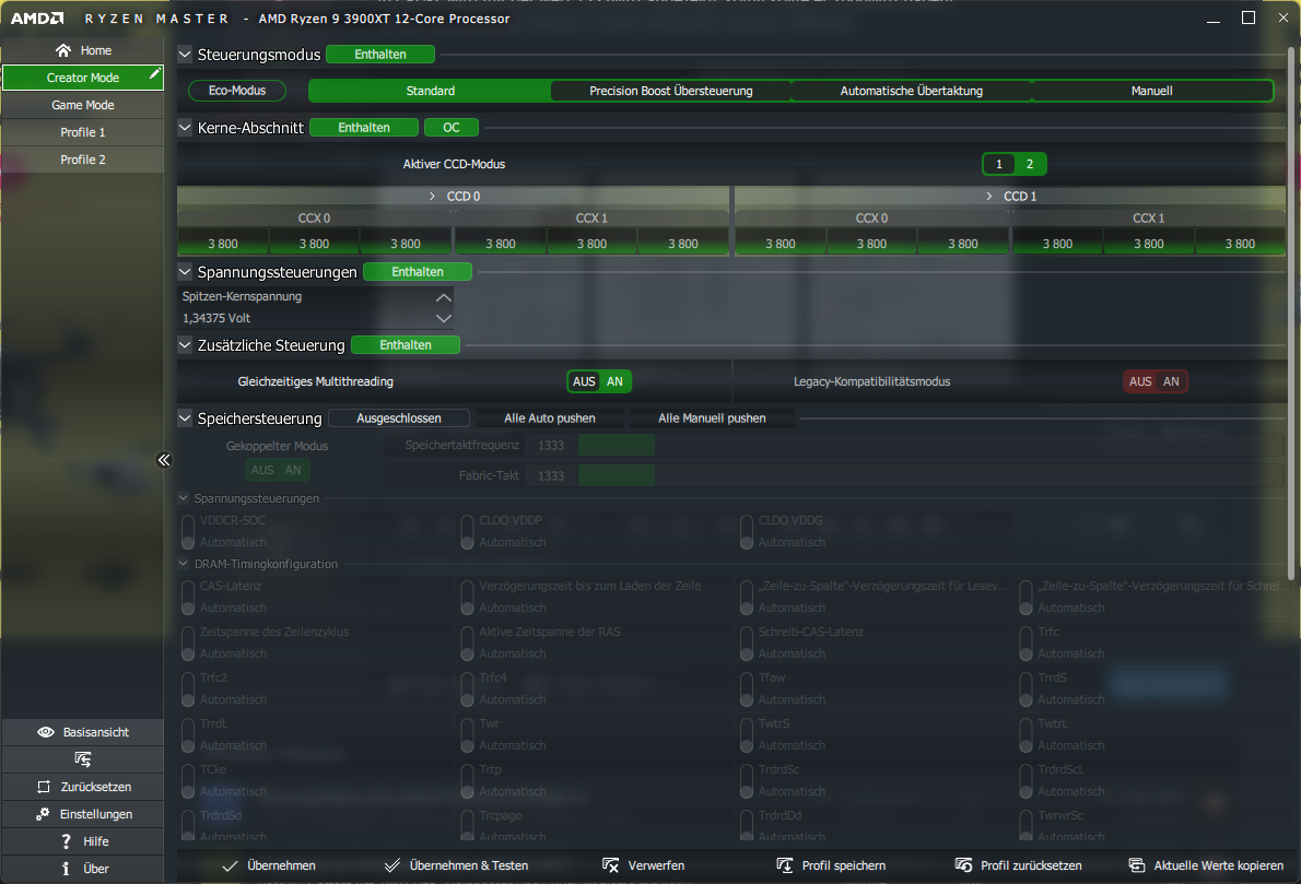

Was auch noch sein könnte, muß uns aber der TE verraten: Ich meine AMD hat auch für die Zen-2 den ECO-Mode freigegeben. Wenn dieser als "ECO 65W" in Kombination mit CPU Last zum Einsatz kommt, könnte das statt VRM der Grund sein.

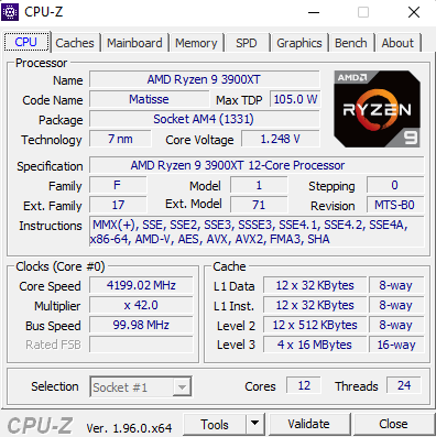

In CPU-Z wird mir der wert 1333Mhz angezeigt, somit sollte er 2666Mhz haben!
DDR4 sind folgende verbaut: Corsair Vengeance rgb pro 2666mhz

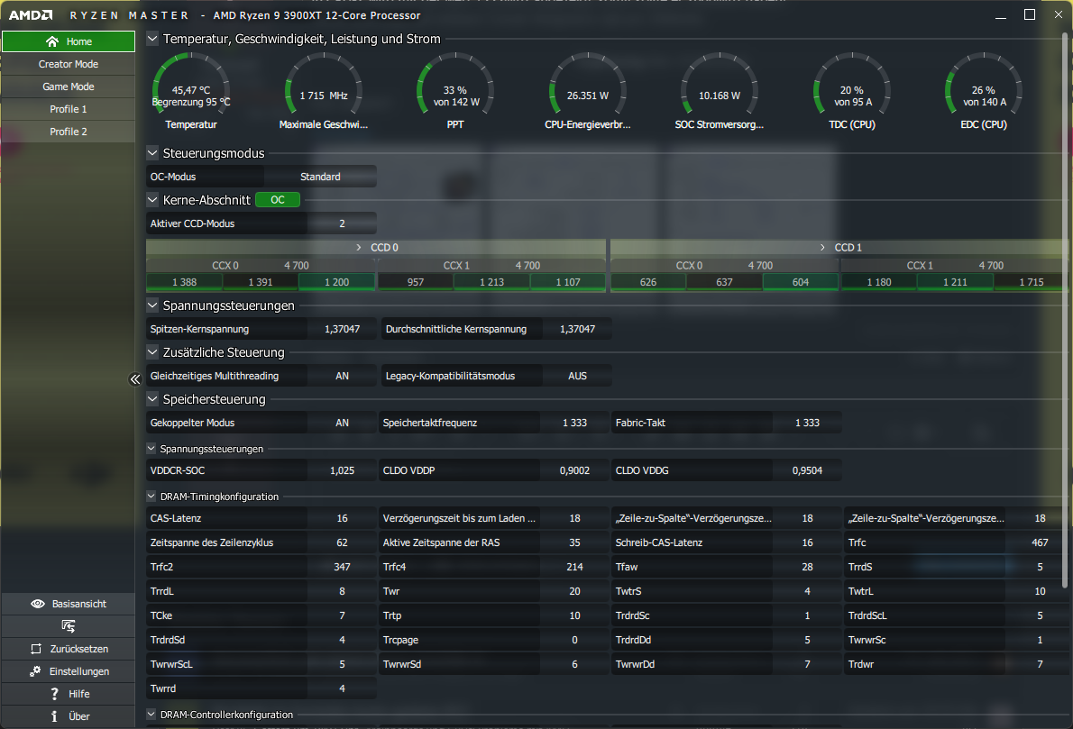

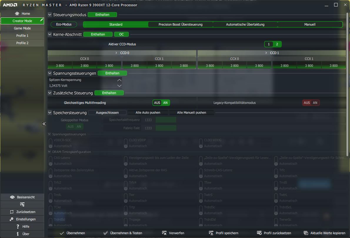

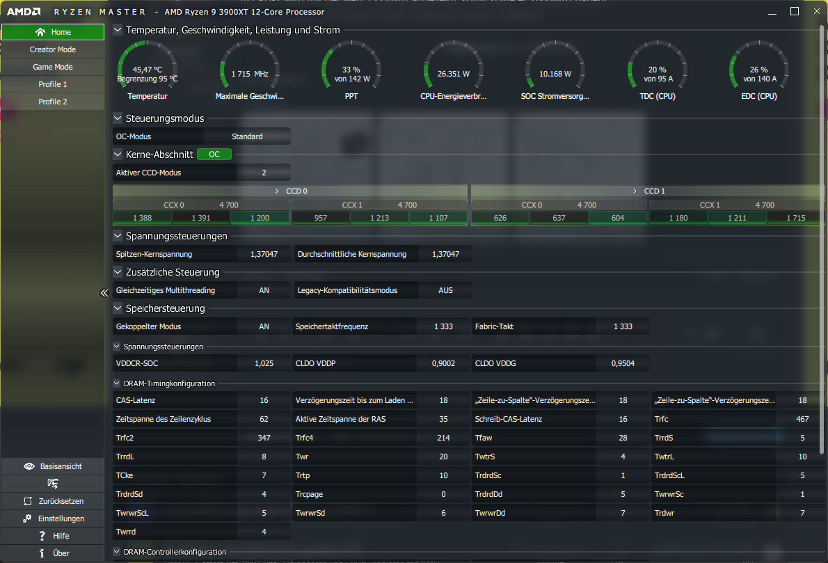

Evtl. nützlich?
ECO ist wie man sehen kann auf Aus. Hab in diesem Programm nie etwas herum gepfuscht da ich das wissen dafür nicht habe ;-) Zu Spiel im Fenstermodus laufen lassen: Sollte nicht der sinn und zweck sein. Hatte das spiel jetzt gut ein halbes Jahr im Vollbild gestreamt und gab nie ein Problem. Vorher war dieses hardcore ruckeln wieder. BF V am spielen und hab nebenbei einen Steam download angemacht, plötzlich komplett am ruckeln! Selbst das rausgehen aus dem Game hat gute 20 Sekunden gedauert! Internet: 150Mbit Up und 50 down....Denke nicht das, das iwas mit dem Download zu tun hat...
Vielleicht auch nicht das Problem, aber hast Du mal den "Windows Gaming Mode" gechecked? Ist der aktiv? Manche spiele mögen den nicht.
Von den Screenshots her fällt mir kein Problem auf.
