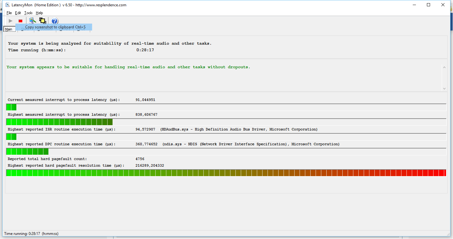

Interessanter Hinweis, Danke für den Tipp. Hab die Soundkarte ausgebaut und die Ruckler sind nicht mehr ganz so extrem, aber immer noch vorhanden. Latencymon meint das System wäre in der Lage Realtime-Audio wiederzugeben, dennoch ist der untere Wert (Hard Pagefault Count) am Anschlag. Das Ruckeln ist auch nicht nur bei der Soundwiedergabe, sondern z. B. auch in einem simplen Kartenspiel wie Solitaire, wenn eine Karte verschoben wird.

Den highest DPC-Wert liefert zwar Dein Netzwerkkartentreiber laut Deinem Screenshot oben, welcher aber unter dem 500er Wert liegt und damit noch im Rahmen ist. Man kann man sich oben in der Leiste irgendwo auch die zugehörigen Prozesse / Dienste dazu anzeigen lassen, um zu sehen, welcher Prozess den jenseits der 800er verursacht.
Allgemein sind zu hohe DPC-Latenzen oftmals einem Treiber / Einstellungen in diesem geschuldet. Das muss nicht immer an einer veralteten Version liegen, denn es gab z.B. mal beim Intel-RST-Treiber das Problem, dass dieser auch zu hohe DPC Latzenzen verursachte und deshalb zurückgezogen wurde.
