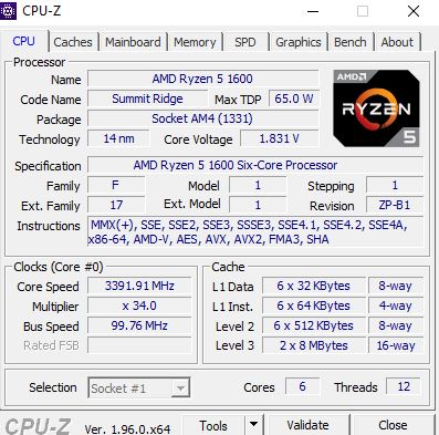

Tu dir doch bitte selber den gefallen und poste endlich einen Screenshot vom CPU-Z memory Tab.
Am Ende hat HP da nur einen einzelnen RAM Riegel verbaut. Dann wäre ein zweiter RAM Riegel bzw eine komplett neue Bestückung sinnvoller als extra Geld für eine NVME anstatt SATA SSD hinzulegen.

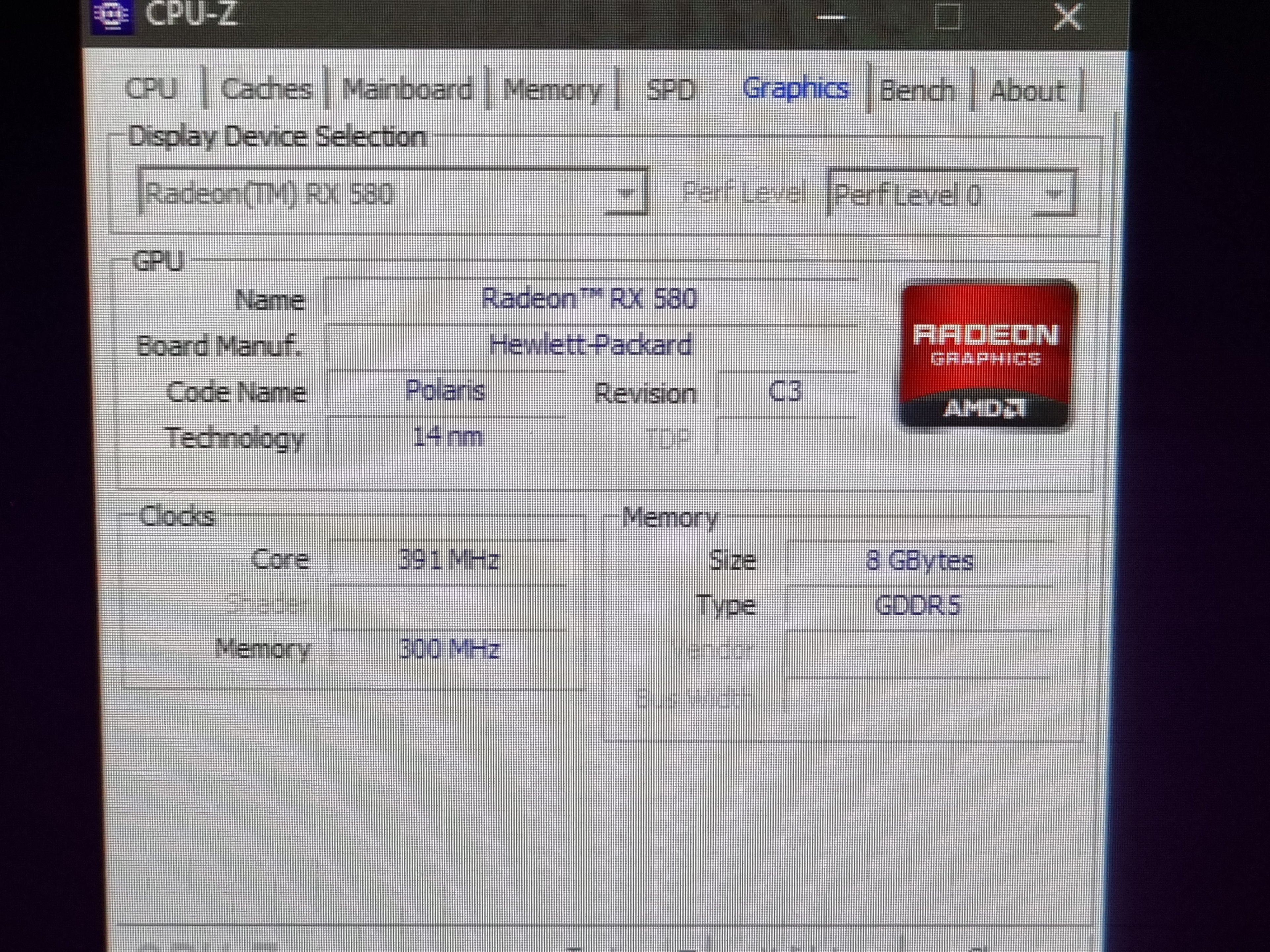

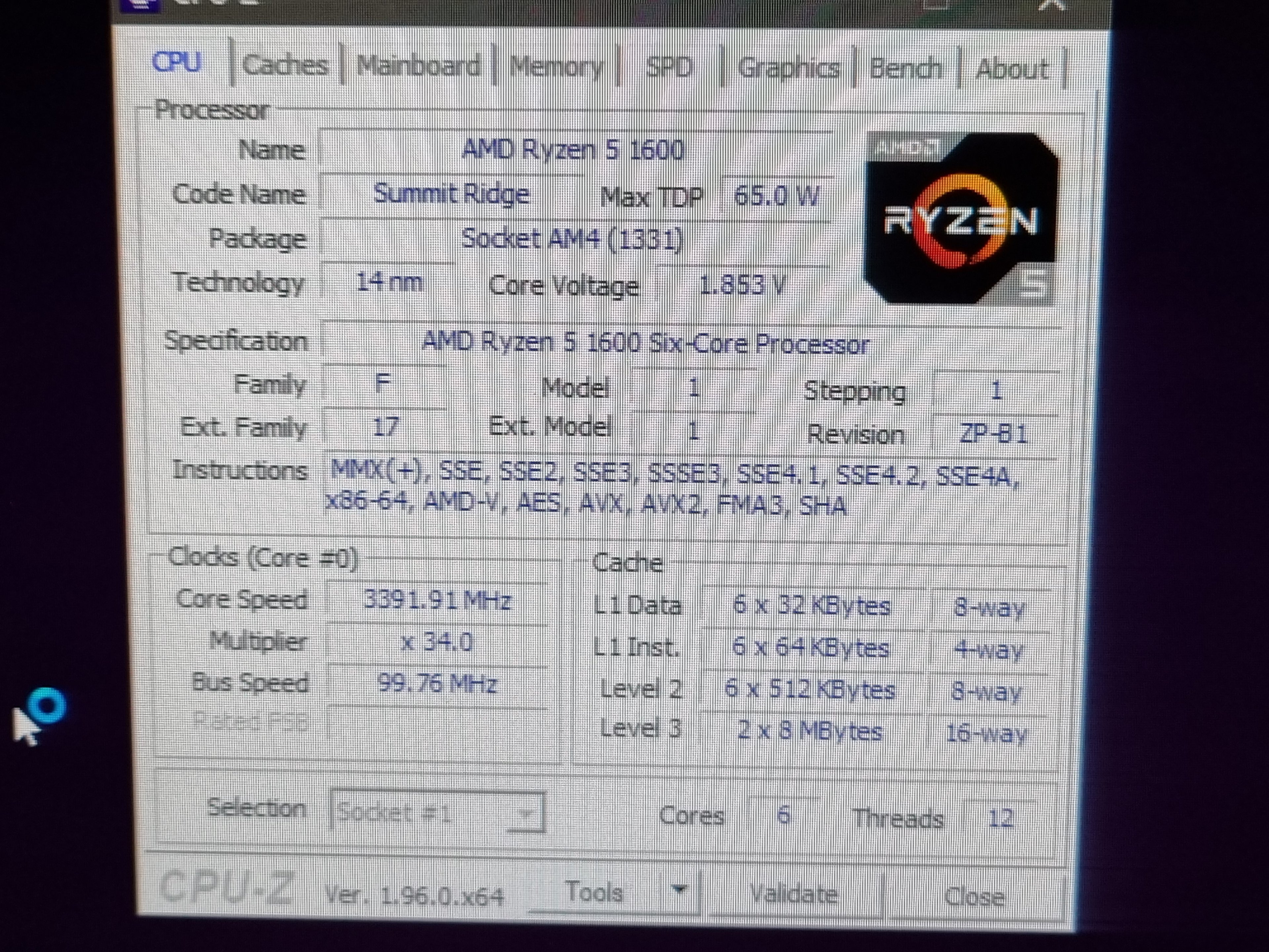

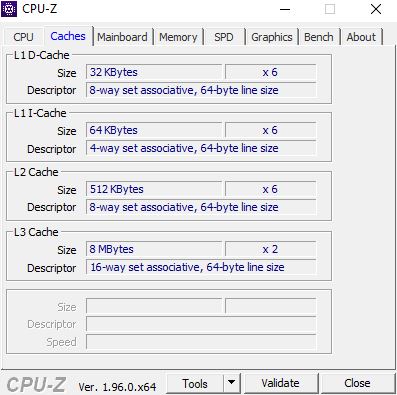

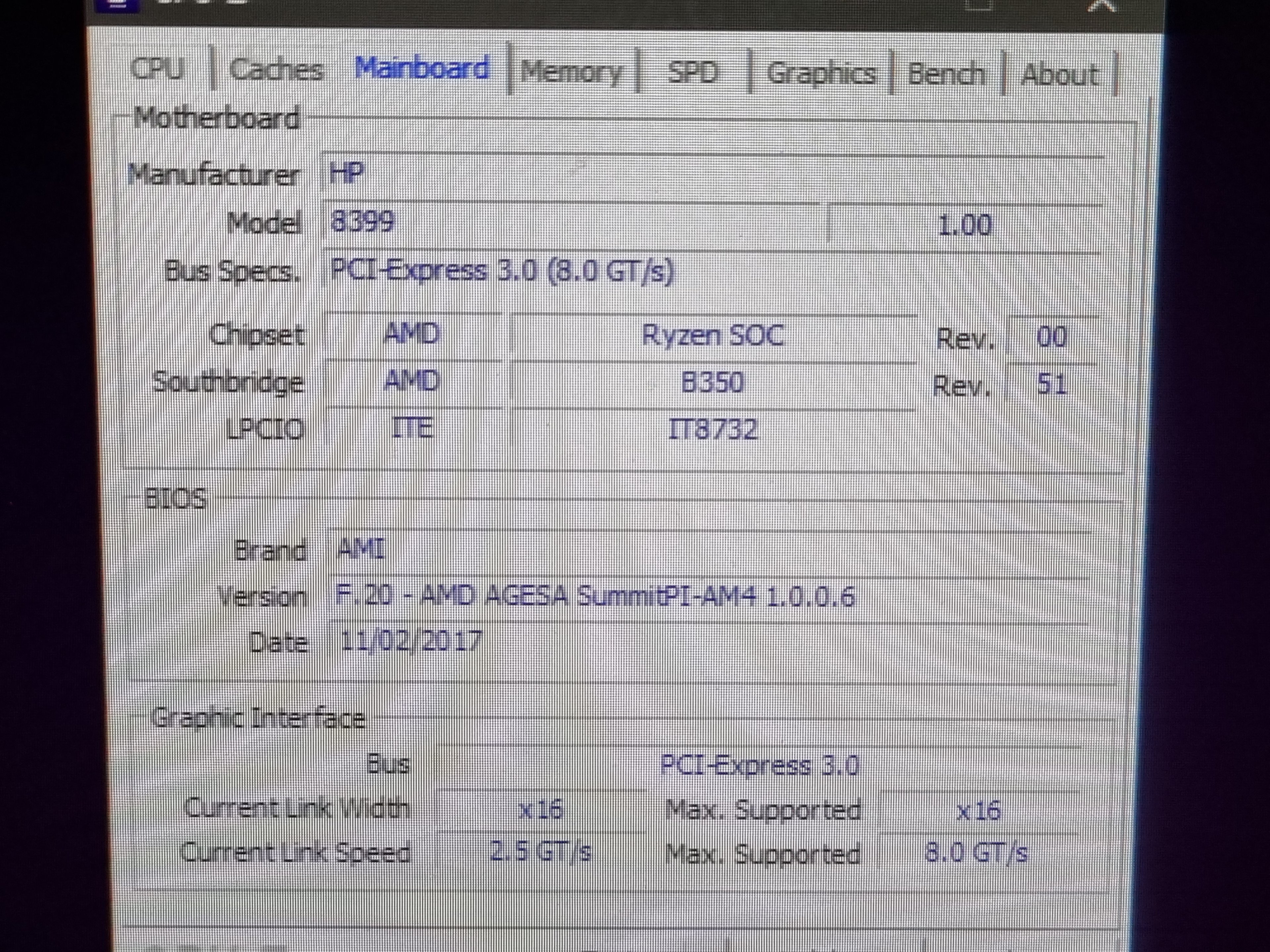

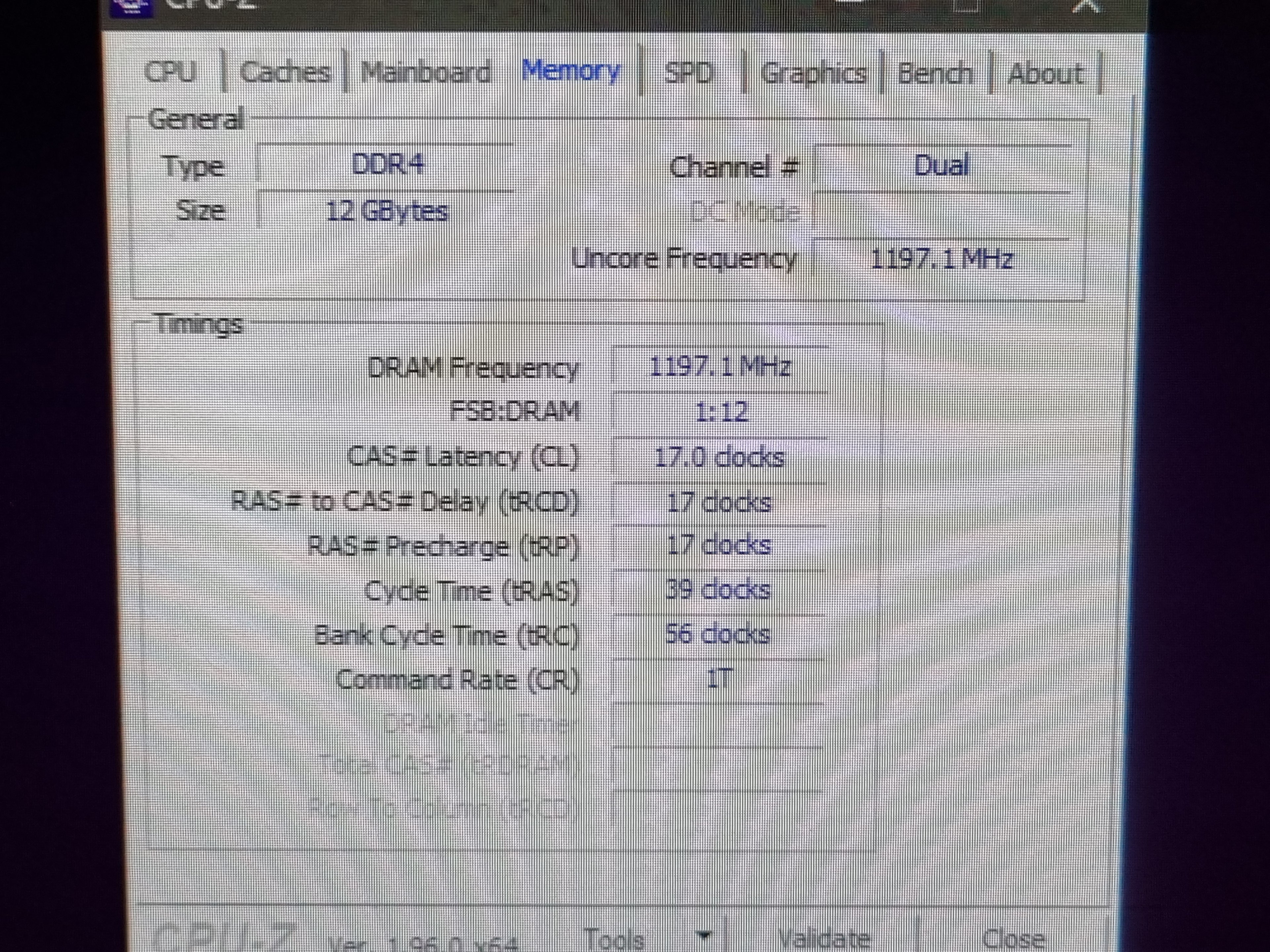

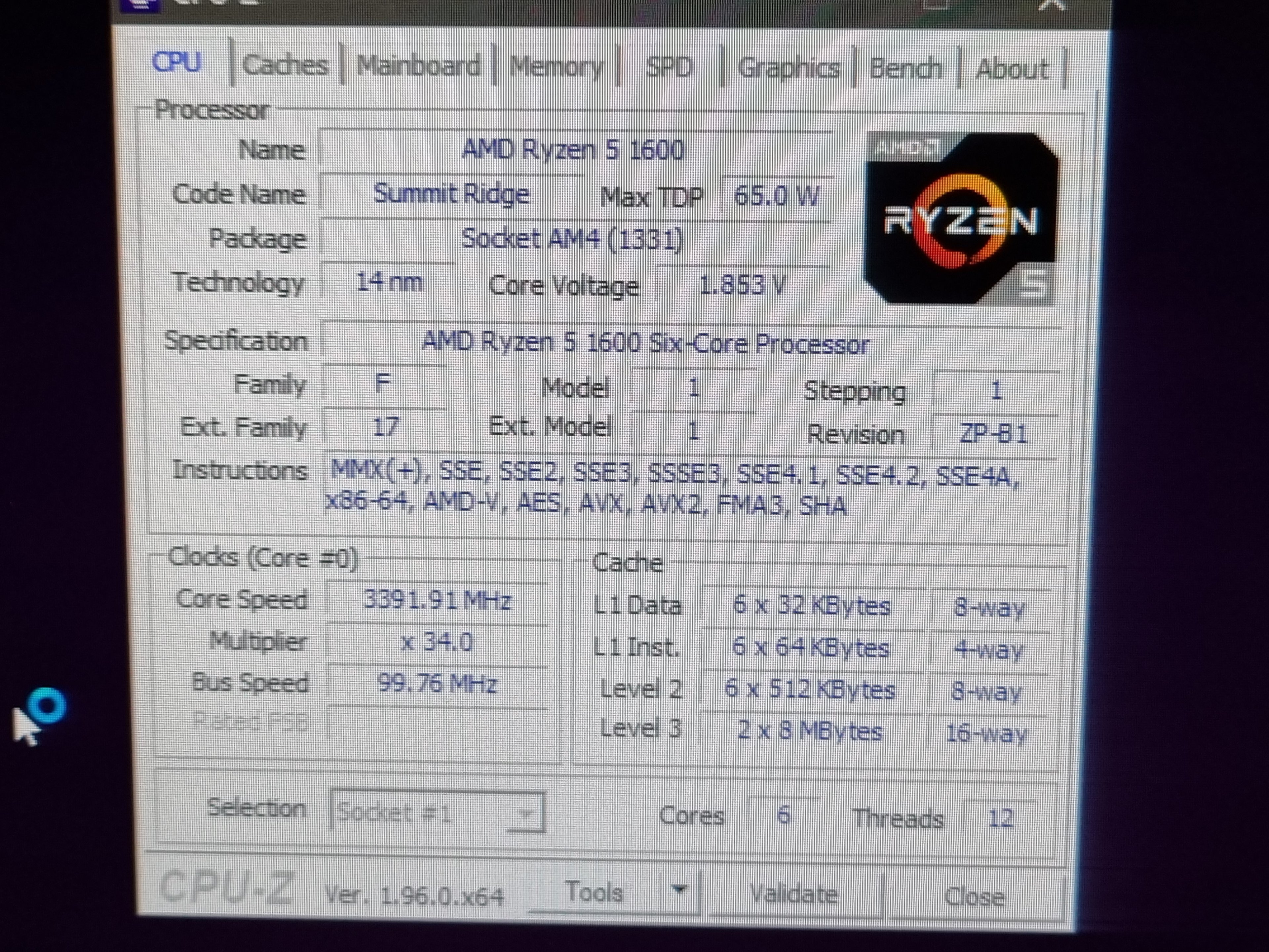

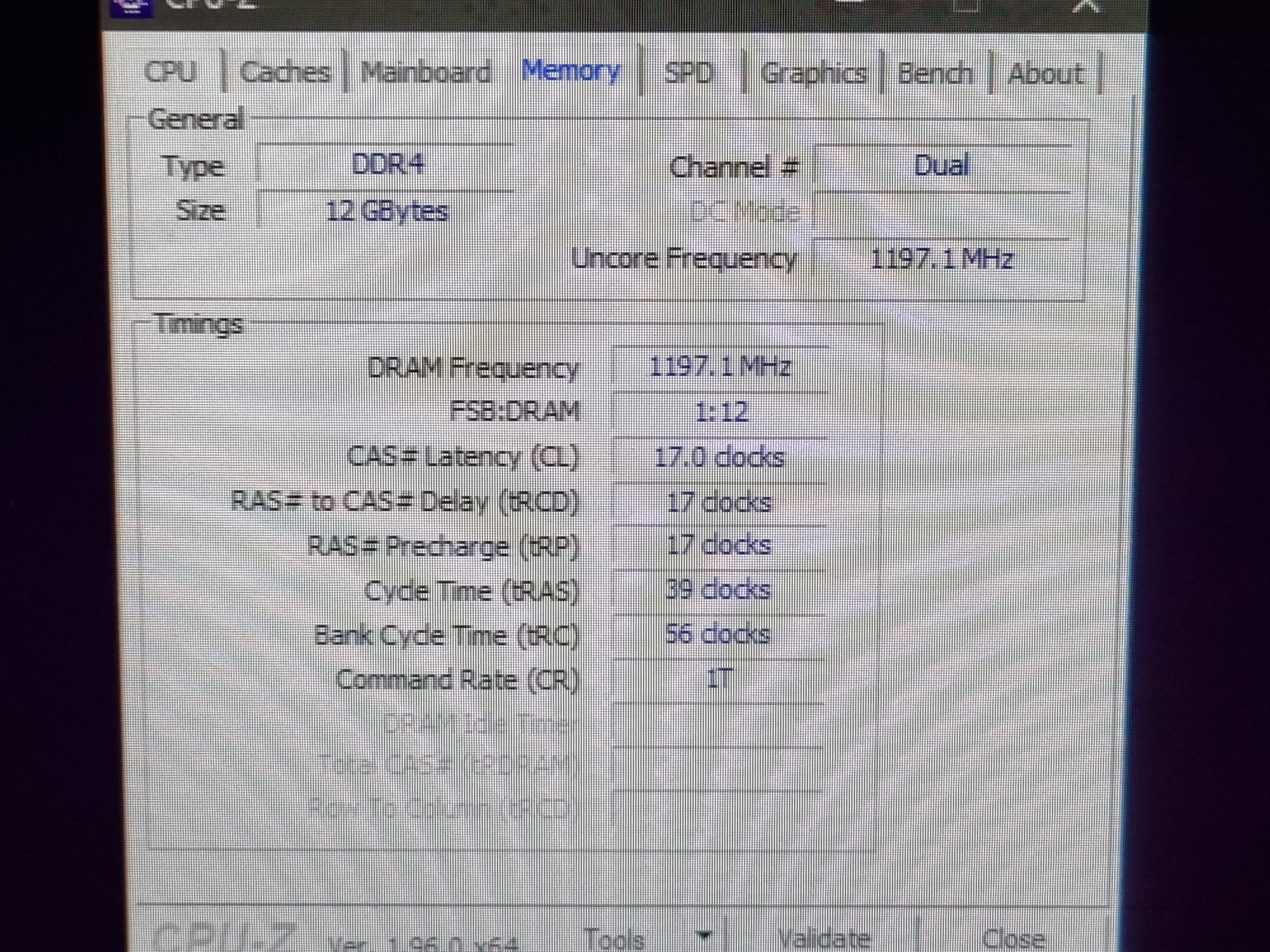

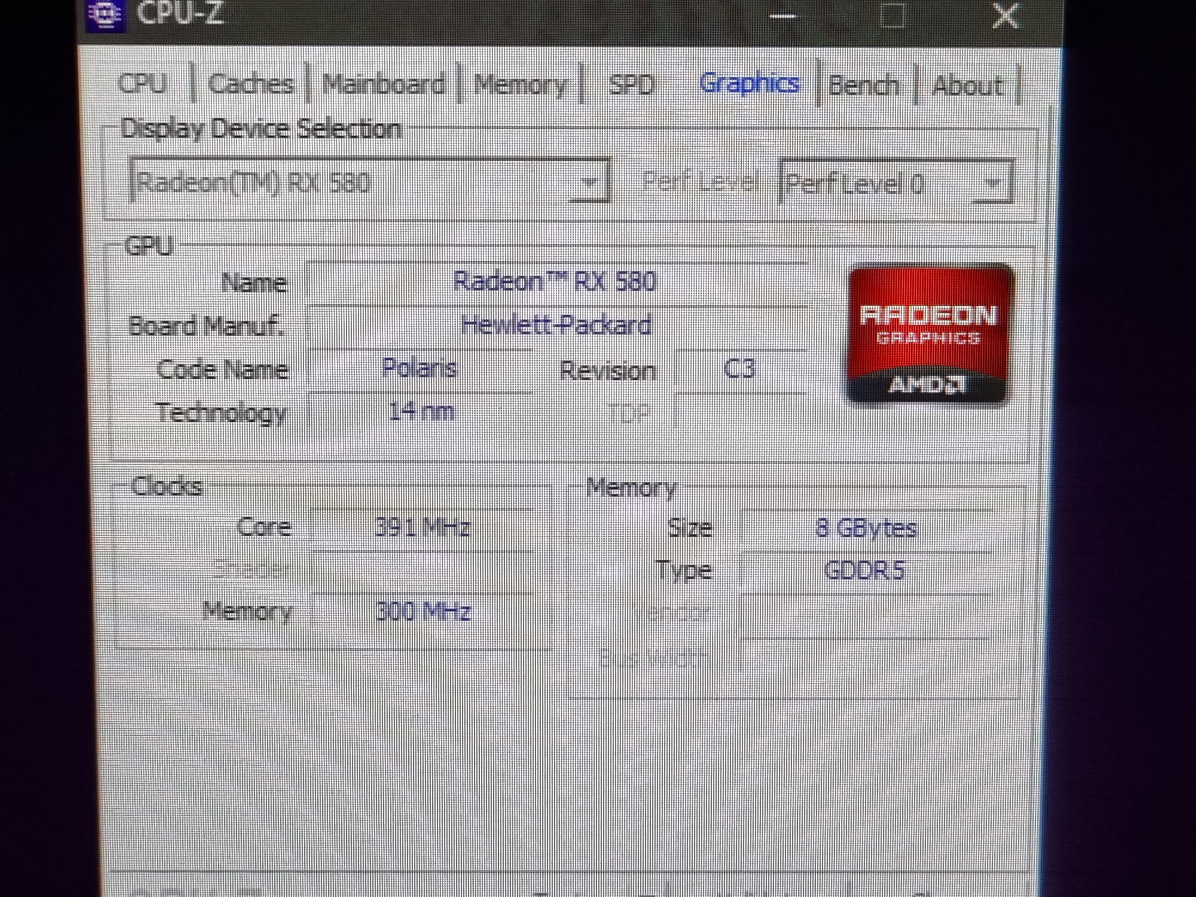

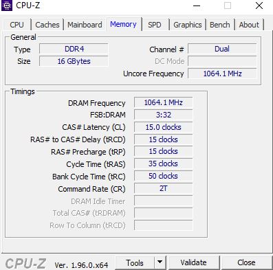

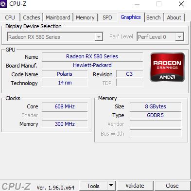

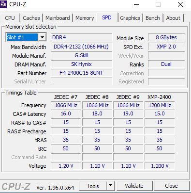

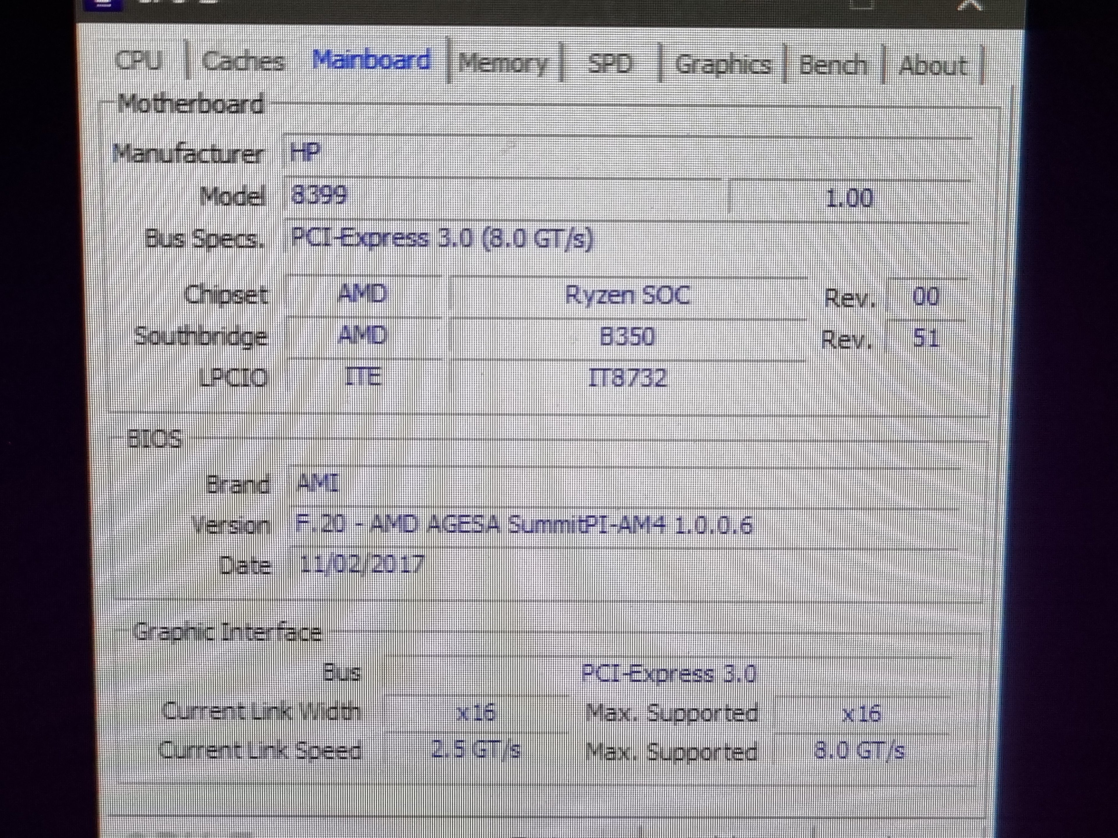

So da die Bilder.. allerdings ist die RAM jetzt auf 16 GB.
Da stehen 12GB, sicher dass es 16 sein sollen?
Was sagt der Taskmanager? Zwei Riegel sind es aber schonmal, wenn auch recht langsam.
Mit Windows+Shift+S lassen sich unter win10 recht komfortabel Screenshots anfertigen.
Reaktionen: bart0rn

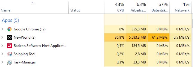

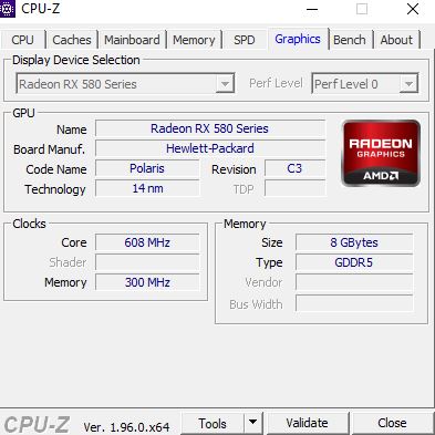

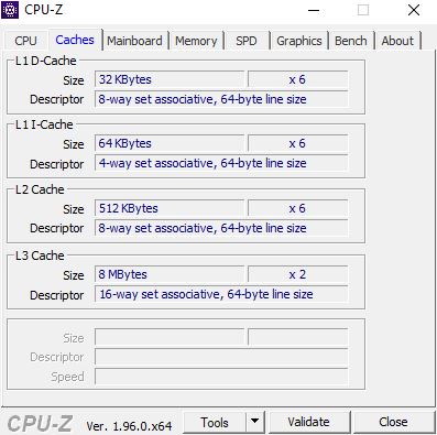

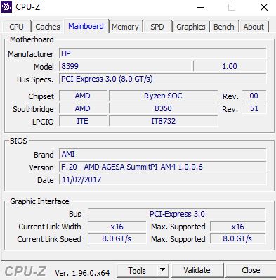

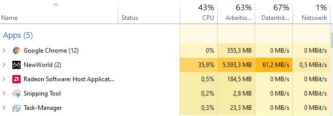

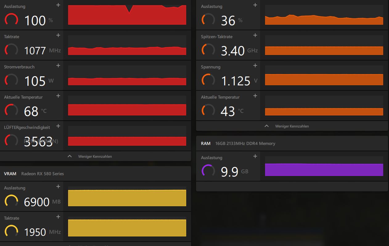

So^^
Ist das alles Normal so im Spiel? Lüfter sind laut am laufen, sofort wenn ich im Spiel loslaufe..

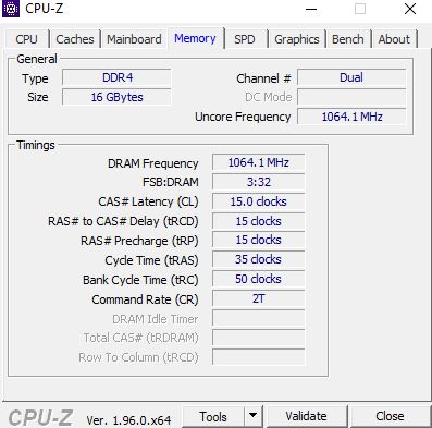

Waren die anderen Bilder alt oder was ist da passiert? Der Speicher läuft jetzt noch langsamer, das ist schon ein nicht unrelevantes Bottleneck bei Ryzen. Allerdings hast du da bei deinem Fertig-PC auch praktisch keine möglichkeiten zu übertakten. Einzige möglichkeit wären Riegel die einfach garkein langsames Profil eingespeichert haben, aber da kann es auch schnell passieren dass es einfach garnicht läuft.
New World ist echt ein schlechtes Beispiel, das heizt generell ziehmlich stark auch schon im Menü.
Wobei Temperatur und Takt jetzt nicht so ganz zu der Lüfter RPM zu passen scheinen, aber ich weiß auch nicht so wirklich wie so die 0815 OEM 580 da unterwegs ist.
Ist das bei anderen Spielen auch so?

Würde evtl. schon etwas helfen den Speicher im Xmp Modus laufen zu lassen, auch wenn 2400 cl15 immernoch echt mies ist für nen Ryzen.
Aber wohl besser als die eingestellten 2128 cl15, oder sind es 2400 cl17? was auch mies wäre..
Verstehe die verschiedenen Bilder nicht.
Ich kann das nicht umstellen, ich hab nicht son Mainboard Menü wo man sowas einstellt.. da ist nur n Blauer Bildschirm mit n paar Sachen aber nicht dieses xmp.. oder gibt es ne möglichleit anders da rein zu kommen?
