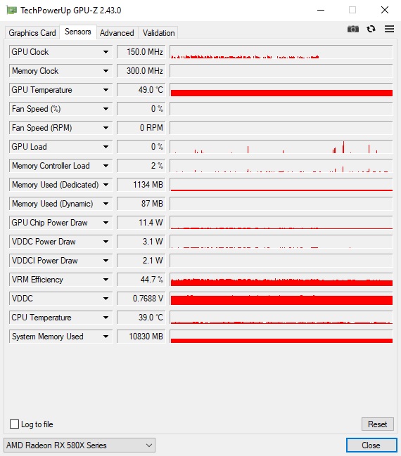

was meinst du mit 0,8v laufen lassen? Dauerhaft auch bei belastung ( in spielen etc)?
schau mal unter gpuz was bei vddc steht (ist nur ein grober richtwert)
hier mal meine rx480 (mod bios)
Ja genau das ist mein anliegen.
Und was was soll der Bios mod machen?
Ich hab mit 0,8V und 300 Mhz aber 8 Watt im "GPU Chip Power Draw".
Dann sei zufrieden mit deinen 8 Watt.
viel weniger wirst du nicht erreichen.
Und mit 0,8 volt dauerhaft mit hohem takt
kannst du vergessen, der Chip und RAM bracht eine gewisse Spannung um korrekte zu funktionieren, zu wenig und es gibt Fehler und abstürze des Treibers.
unter 0,8 volt wirst du ohne BIOS mod nicht kommen, was dir aber nicht mehr an Einsparungen bringen wird.
grüße
