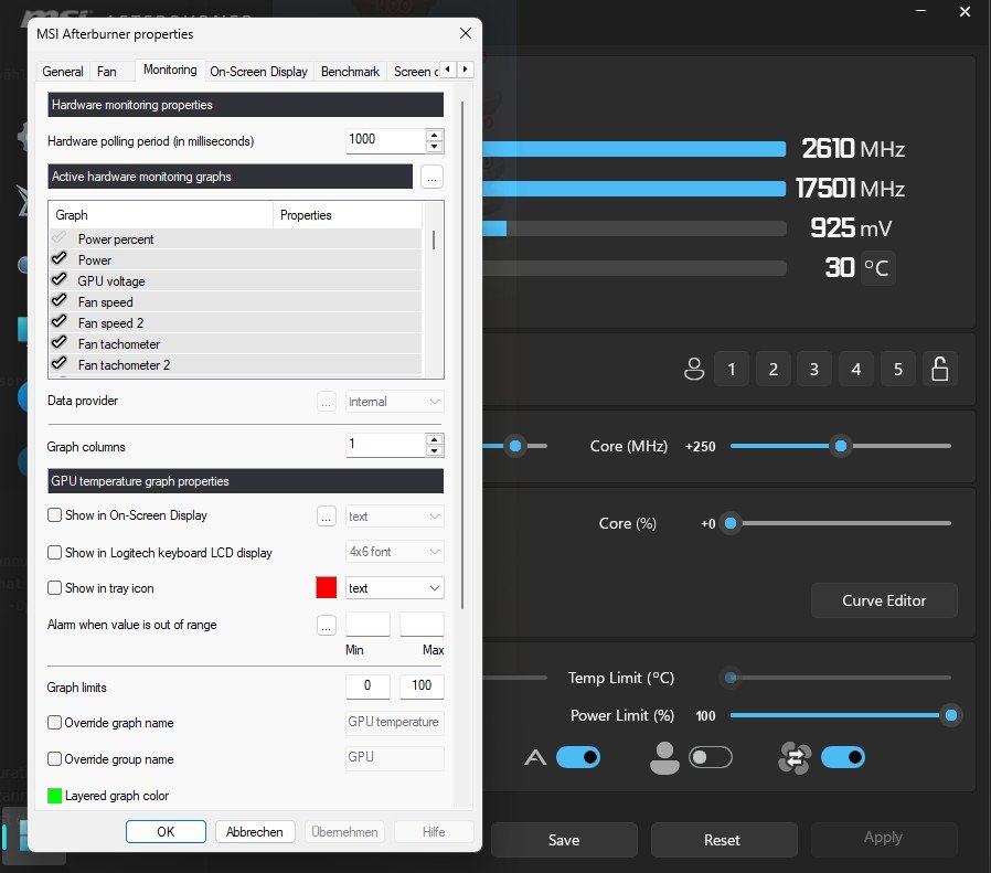

Hey du musst noch im Monitor Bereich die GPU Voltage 1 oder 2 aktvieren :)

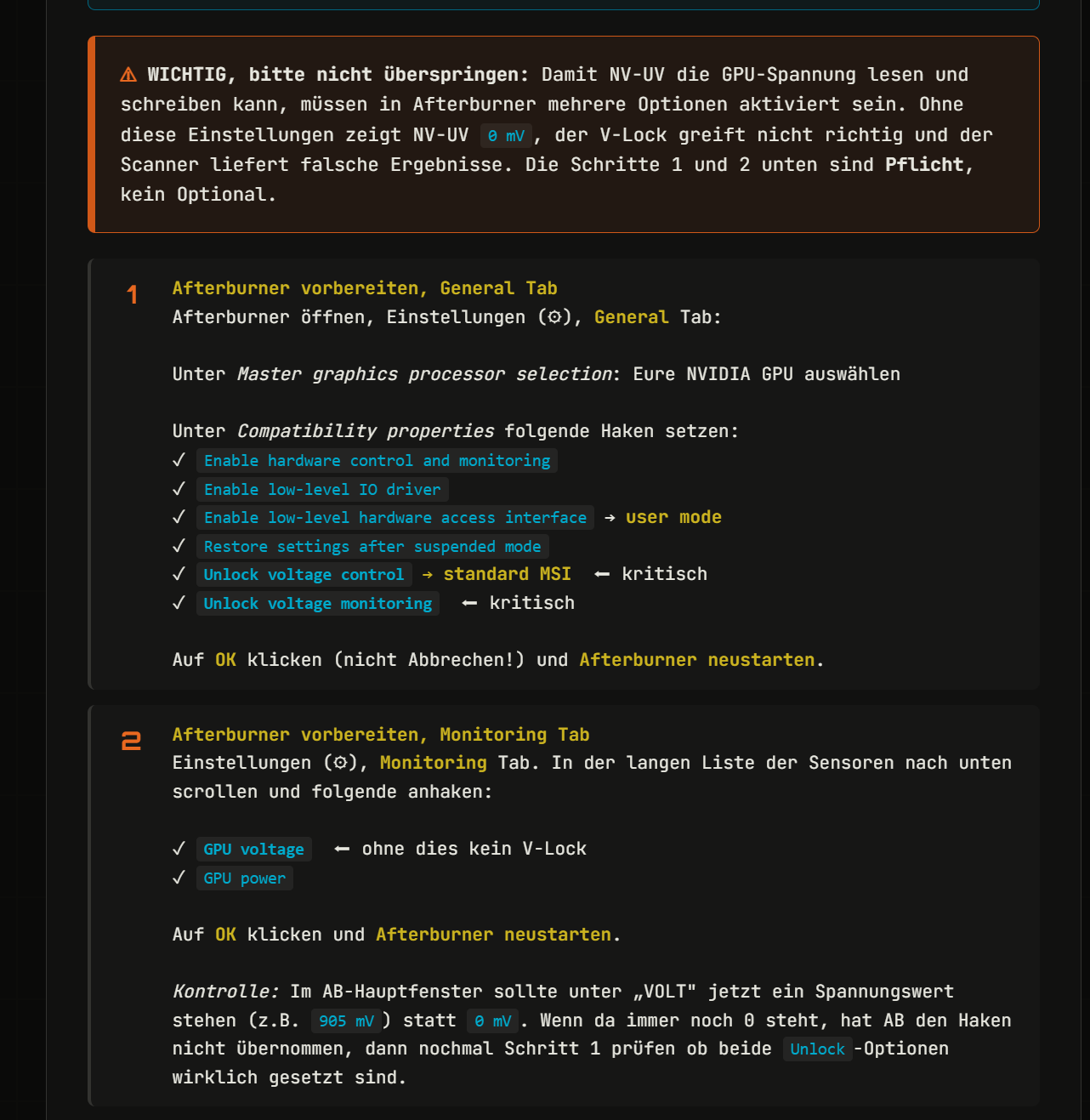

https://christianp403-spec.github.io/nv-uv-docs/NV-UV_Tester_Guide_DE.html
Du kannst auch mal das NV-UV Play ausprobieren, das läuft out of the box ohne Vorkonfiguration. Das Einzige, was dabei fehlt, sind der Scanner und NV-UV Try, aber du hast vordefinierte Presets (pro Spiel) kannst eigene Werte hinterlegen und sogar einen globalen Override einstellen. Den Curve Editor vom AB brauchst du dafür nicht..

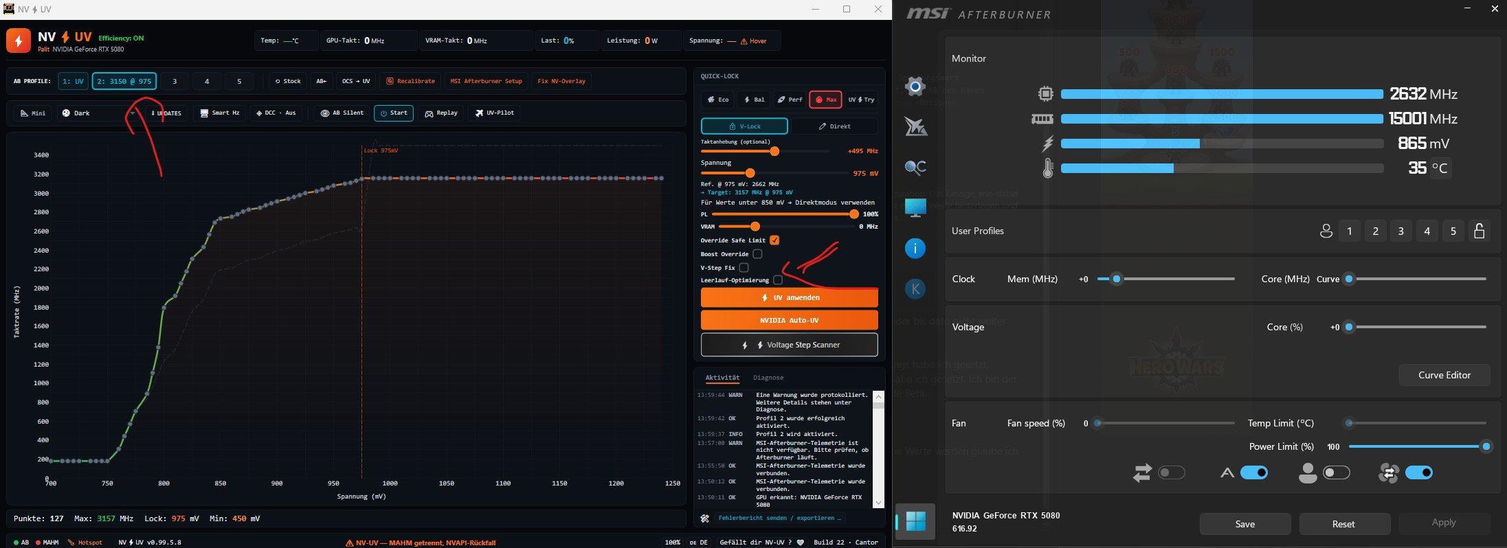

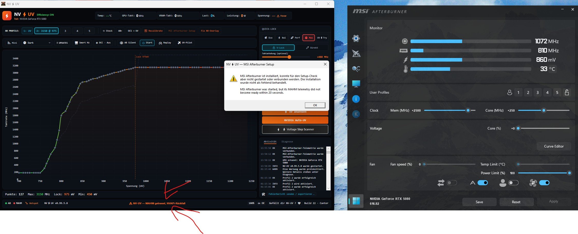

Hi,
ich grüße dich! Du hast mir hier ja vor einiger Zeit geholfen, dennoch kam ich leider bis dato nicht weiter dazu es zu testen.
Ich habe allerdings Probleme NV-UV mit dem Afterburner zu matchen. Die Settings habe ich gesetzt, allerdings finde ich nicht unter Monitoring "GPU Power". Alle anderen Settings habe ich gesetzt. Hoffentlich richtig... Anbei 3 Screenshots. Ich verwende übrigens die aktuelle Beta.
Ich habe im Tool auf "MSI Afterburner Setup" gedrückt.
Auch wenn ich "UV anwenden" klicke öffnet sich zwar der MSI Afterburner, aber die Werte werden glaube ich nicht übernommen.
Wo finde ich eigentlich die Presets?
Danke dir.
LG Thomas

Hi Thomas,
die Meldung bedeutet das der MHAM-Service vom AB keine Daten liefert, am besten NV-UV und AB komplett beenden oder neustarten.. Danach nur den Afterburner starten, danach NV-UV bei Bedarf das MSI-Afterburner Setup neu ausführen.

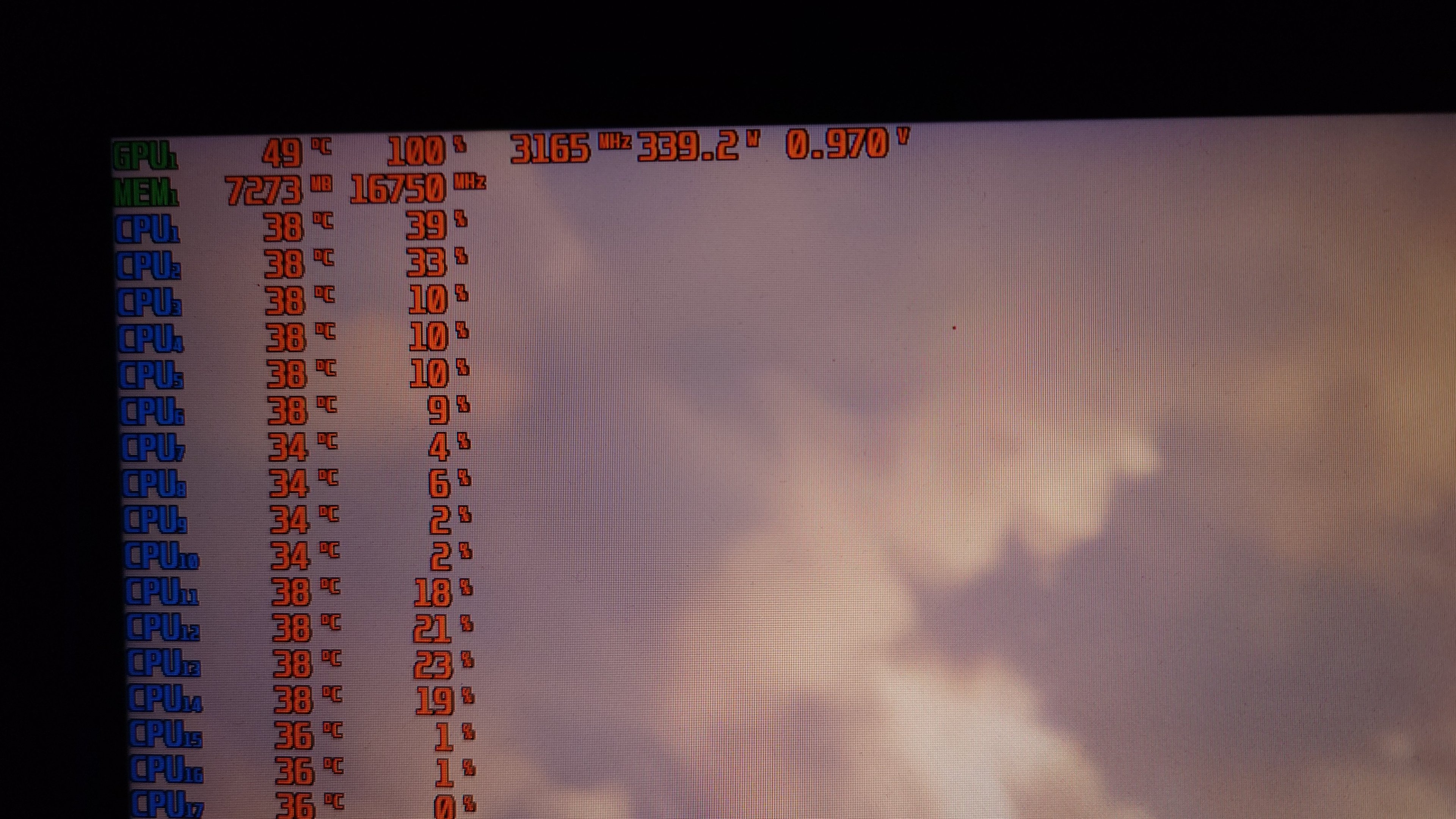

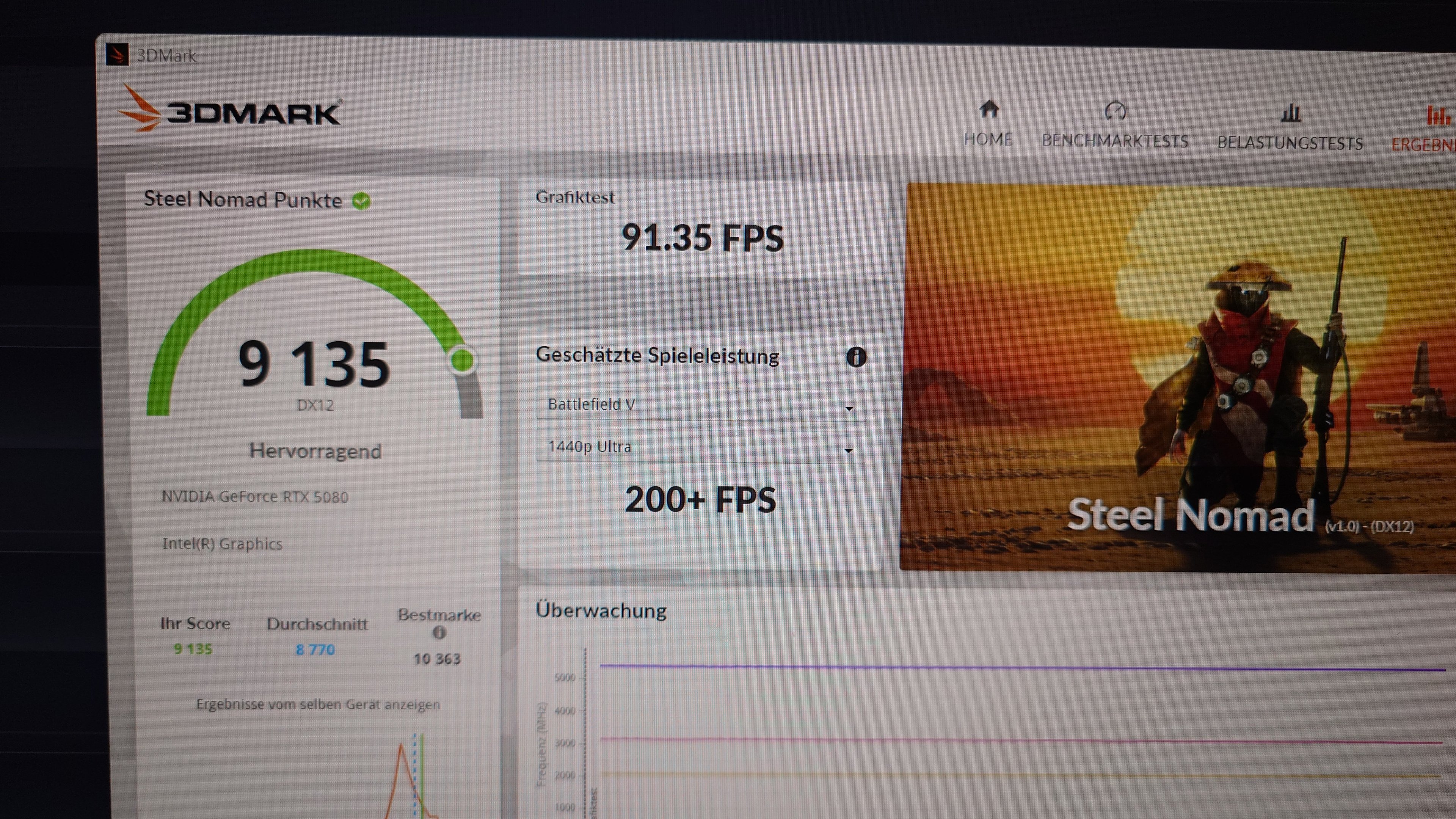

Hab nach den Umbau auf Wasser meine Asus TUF 5080 jetzt auch optimiert. Sie läuft nun auf 3165 MHz @0.970v sowie 16750 MHz beim Speicher
