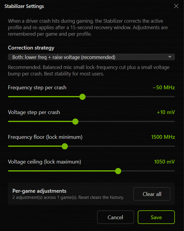

In der Zwischenzeit zwei Tipps: Wer es etwas sicherer mag, kann den Override Safe Limit deaktvieren, dann rechnet der Scanner mit 50 MHz Sicherheitspuffer. Und wenn im Spiel/Bench doch mal crasht, greift Game Replay, vorher aktvieren, das korrigiert den Takt nach unten.

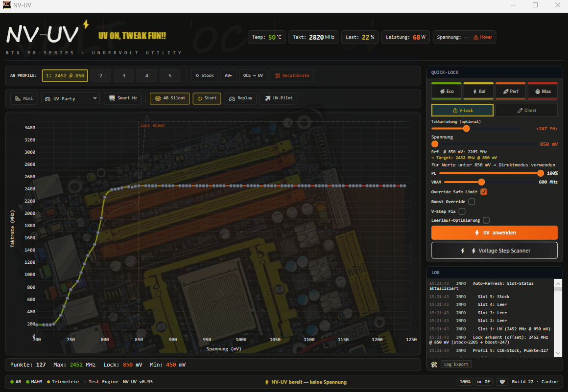

@ElectricStream ich habe nv-uv vor ein paar tagen heruntergeladen und heute das erste mal getestet. wenn ich den voltage step scanner verwende, schafft meine 5080 3097mhz @975mv. dabei habe ich das powerlimit auf 111% gestellt, den ram auf +2500 und den startversatz auf 400mhz. d.h. die karte schafft dann effektiv +369mhz
wenn ich die gleichen einstellungen mit 985mv und startversatz 500mhz probiere, schafft die karte nur 3060mhz, also 302mhz trotz höherer spannung.
was mache ich falsch?
@Veitograf Das ist eigentlich kein Fehler von dir,
sondern ziemlich typisches Blackwell-Verhalten.
Zum Phänomen selbst: mehr Voltage bedeutet nicht automatisch mehr MHz. Bei 985 mV kann die Karte in einem Bereich landen wo sie früher aussteigt als bei 975 mV
Die Boost-Kurve ist nicht linear. Dazu kommt: ein höheres Power Limit ist nicht zwangsläufig besser. Wenn du 111% gibst, ballert die Karte auch mehr rein. Gerade auf der 5080 ist ein moderates PL (100-105%) oft stabiler als 111%. Probier's mal mit weniger Saft.
Auch Temperatur spielt rein: NVIDIA's Boost-Algorithmus kappt den Takt in Stufen je wärmer die Karte wird , je nach Chip schon ab ca. 50-60 Grad verliert man die ersten Bins, ab 70+ wird's deutlicher. Wenn dein zweiter Lauf wärmer startete als der erste (weil direkt hintereinander getestet), erklärt das einen Teil der 37 MHz Differenz schon von selbst.
Mein Tipp: lad dir unbedingt die neue Version runter, Cantor v0.93 ist seit heute draußen. Da ist das Optimize-Feature neu drin, das genau für deinen Fall gemacht ist , bidirektionale Voltage-Suche fuer eine bekannte stabile Frequenz. Lass dein 3097 MHz @ 975 mV Ergebnis in der Historie stehen Rechtsklick und "Optimize". NV-UV sucht dann von selbst in beide Richtungen nach dem besten Voltage-Punkt. oft stellt sich raus dass die gleiche Freq auch bei 965 mV oder drunter noch läuft. Das ist meistens die spannendere Info als "was geht bei 985".
Dazu gibt's in Cantor auch noch den NVAPI Direct Mode (Scanner deutlich schneller) und den V-Step Fix, der genau diese Droop-Problematik auf Blackwell adressiert.

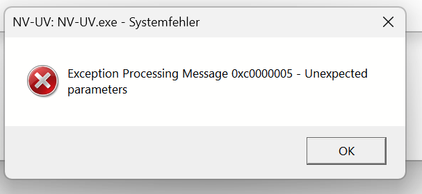

edit:

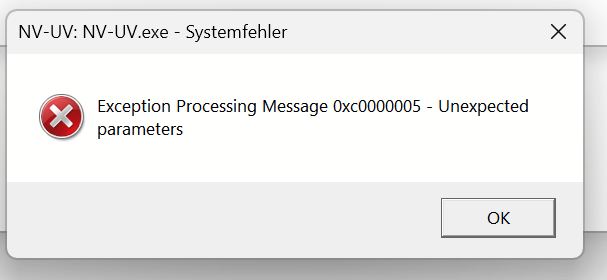

diese fehlermeldung bekomme ich nach ein paar minuten, wenn ich während dem voltage step scanner den "optimize" vorschlag annehme.
edit2:
die fehlermeldung kommt auch, wenn ich nur den voltage step scanner aktiviere, dann aber etwas später.
Veitograf schrieb:
vielen dank für die ganzen infos. temps sollten dank custom loop mit 2 moras kein problem sein ;)
ich werde mal optimieren und berichten :)
edit:
edit2:
Kannst du mir dein NV-UV Log zur Verfügung stellen?
Unten am Log gibts nen Export Button
@Veitograf Oha, der 0xc0000005 ist ein klassischer Access Violation Fehler aus dem Windows Runtime Layer. Ich hab mir deinen Log angesehen. Der Scanner selbst lief mehrfach sauber durch, sogar ein TDR bei 925 mV wurde noch korrekt abgefangen. Der Systemfehler Dialog taucht im Log danach aber nicht mehr auf, der Prozess ist also ziemlich abrupt abgeschmiert.
Auffällig ist, dass kurz davor eine MAHM Signaturkorruption aufgetreten ist, also die Afterburner Telemetrie kurz weg war. Dazu kamen noch ein paar AB Startfehler nach dem Profil 2 Treibercrash. Das könnte zusammenhängen, muss es aber nicht.
Falls das nochmal passiert und du Lust hast mitzuhelfen, gib mir einfach kurz Bescheid, was du in dem Moment genau gemacht hast, als der Dialog kam. Also zum Beispiel Scanner, Verify, Profilwechsel oder irgendwas anderes. Mehr brauche ich gar nicht, der Rest steht schon im Log.
ich helfe gerne mit, wenn ich kann :)
ich hab in dem moment der fehlermeldung nicht aktiv am rechner gemacht. der voltage step scanner lief und plötzlich ist der bildschirm schwarz geworden. ich dachte erst, dass er in den standby ist und habe die maus bewegt. als er dann wieder ein signal bekommen hat, stand die fehlermeldung da.

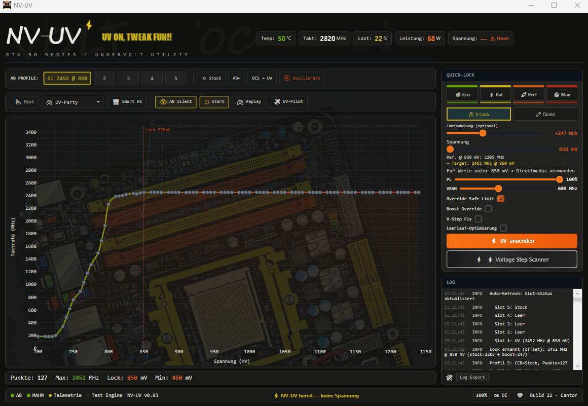

@ElectricStream ich hab ein Problem mit den Tool, ich stelle werte ein die funktionieren.
Nach einen neustart sind die werte raus und ich muss uvanwnenden klicken, mach ich was falsch ?
Hey @ Easy1991
du bist noch mit Version 0.93 unterwegs, da hat sich einiges getan. Genau dein Problem ist mit v0.95 gelöst.
Dann sollten die Werte auch nach einem Neustart sofort da sein.
Bzw. du hast auch das Anker Feature auf das nach jedem angewandten Wert wieder zurück gegangen wird.
Den Anker kannst du mit Rechtsklick auf das Profil setzen, bzw. der Anker hat die höchste Prio auch nach dem erneuten Starten.
Falls dann noch was komisch ist schick mir dein Log, dann schaue ich mir das gerne an :)

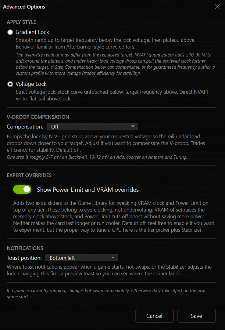

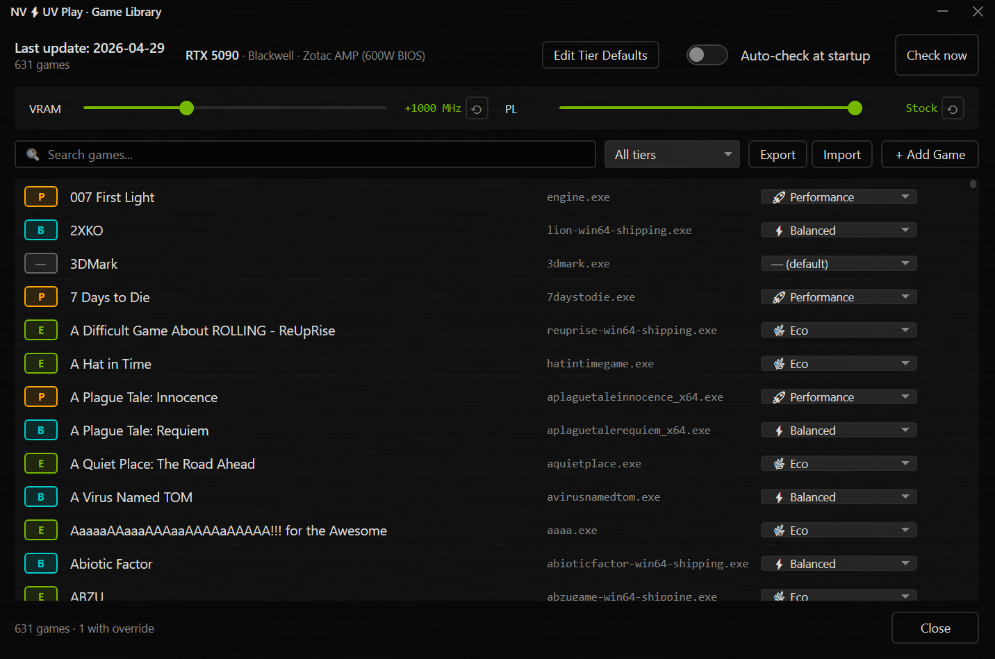

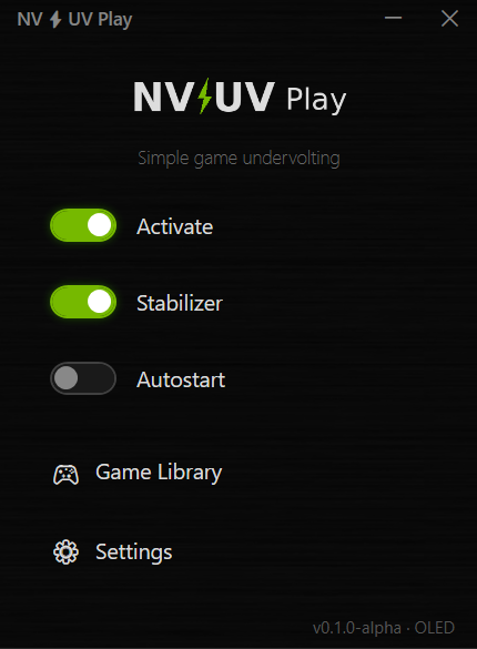

NV-UV Play ist ab heute verfügbar :)
Das ist ein neues, schlankes Schwesterprodukt zu NV-UV. Die Idee ist maximal einfach: Tier auswählen, spielen. Das Tool erkennt Spielstarts, wendet den Voltage/Frequency-Lock an, setzt beim Beenden auf Stock zurück. Kein Afterburner notwendig, kein.NET-Install, läuft direkt über NVAPI. Zielgruppe ist die Einfachheit-- Fire and Forget. Es ist die erste Alpha.. Fehler können und werden wohl passieren. 😅
Bin über jegliches Feedback dankbar..
https://github.com/christianp403-spec/NV-UV-Play

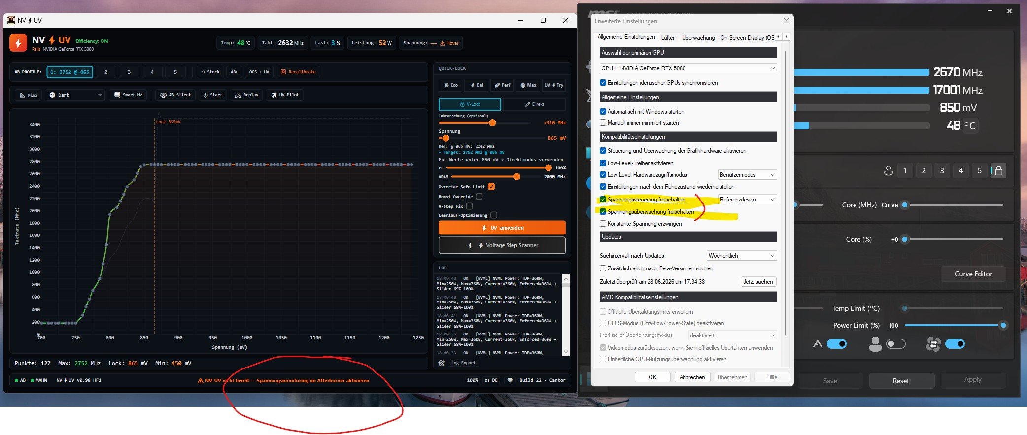

Hi zusammen,
ich habe eine Frage zu NV-UV in Bezug auf den Afterburner. NV-UV sagt immer, dass das Spannungsmonitoring nicht läuft. obwohl sie im Afterburner aktiviert ist?
Habe ich hier etwas übersehen? Ein Neustart wurde ebenfalls schon durchgeführt.
Danke euch.
VG Thomas
