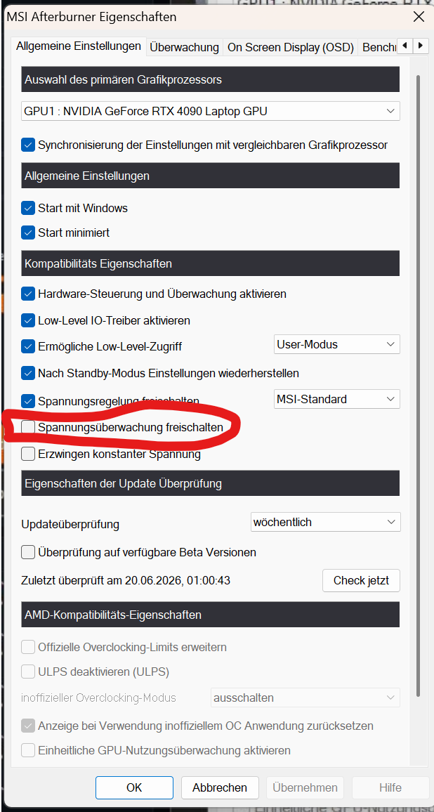

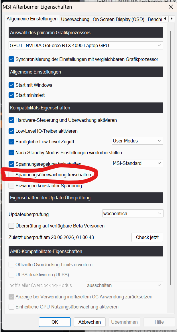

Hi,NiXoN schrieb:hast Du mal in den Einstellungen des Afterburners diesen Haken gesetzt?
schau bitte mal auf meinen Screenshot im dem ersten Post. Die Haken sind entsprechend gesetzt, daher verstehe ich die Meldung auch nicht.

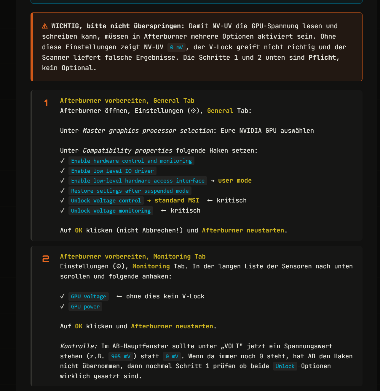

Hey du musst noch im Monitor Bereich die GPU Voltage 1 oder 2 aktvieren
https://christianp403-spec.github.io/nv-uv-docs/NV-UV_Tester_Guide_DE.html
Du kannst auch mal das NV-UV Play ausprobieren, das läuft out of the box ohne Vorkonfiguration. Das Einzige, was dabei fehlt, sind der Scanner und NV-UV Try, aber du hast vordefinierte Presets (pro Spiel) kannst eigene Werte hinterlegen und sogar einen globalen Override einstellen. Den Curve Editor vom AB brauchst du dafür nicht..
https://github.com/christianp403-spec/NV-UV-Play/releases/tag/v0.1.9.3

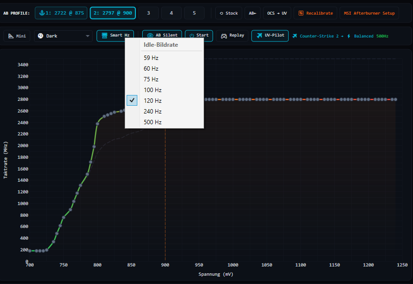

@ElectricStream ich hab ein bug mit den Hz einstellung, ich stelle es zbs von 500 hz auf 120 hz in 2d mit dein tool, dann geh ich in ein spiel rein und raus und es bleibt dann wieder auf 500 hz
Jetzt ging es doch, muss es mal beobachten

@ElectricStream jetzt hatte ich das problem in eine andere richtung, ich starte cs2 und es bleibt bei 120 hz

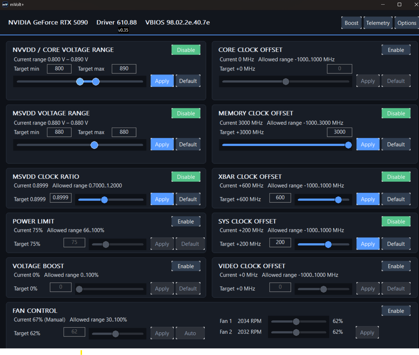

Dieses Tool ist der Wahnsinn für OC und Undervolting oder auch kombiniert

Ja das mVolt+ ist super zum Übertakten und gerade die Möglichkeit den XBar-Takt anzuheben macht es zum Benchen interessant. Mann kann aber auch die Spannung über ein gesundes Maß anheben je nach Bios lässt das Tool 1,150V - 1,200V zu, ich wollte meine Karte nicht mit 1,2V NVVDD
betreiben. Die Warnungen, die das Tool bei jedem Start ausgibt, sind nicht nur theoretischer Natur. Dieses Tool würde ich nur dem Empfehlen der weiß, was er tut.

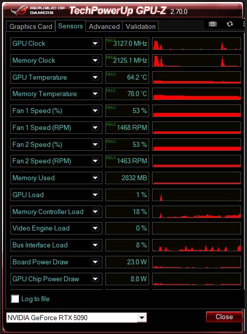

Laut dem Tool gibt es jetzt keine Begrenzung mehr beim Speicher, so dass die Karten auch auf 2.3TB/Sek kommen.

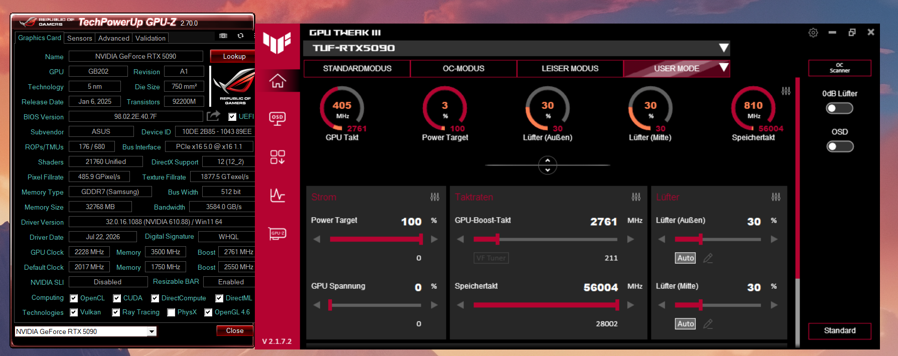

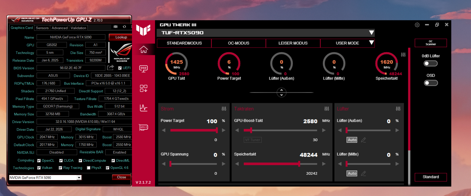

Mit Asus GPU Tweak III kann ich schon länger den Speichertakt anheben. Ich komme ohne Probleme und mit Stresstest für den Speicher auf 3TB/Sek an Bandbreite. Das mit dem Powerlimit könnte wirklich ein Thema sein, aber das Speicher OC ging doch auch vorher, oder habe ich da was nicht mitbekommen? oO
So, ich habe jetzt nochmal einen Memtest für knapp 3h durchlaufen lassen und jetzt 2h am Stück BF6 gezockt mit ca. 20GB VRAM Nutzung. Das alles mit diesen Settings. Der Durchsatz liegt jetzt bei 3.5TB, was auch dem Maximum in GPU Tweak III darstellt. Max Temperatur vom Speicher lag bei 78°C, Chip bei 64°C.

@MehlstaubtheCat
Beim Afterburner würde ich ehrlich gesagt in nächster Zeit eher nicht damit rechnen.
ASUS GPU Tweak III zeigt aber, dass höhere Speicher-Offsets grundsätzlich möglich sind. Und Hydra setzt inzwischen ebenfalls genau an dieser Stelle an. Es scheint also eher eine Limitierung des jeweiligen Tools bzw. der verwendeten Schnittstelle zu sein und keine grundsätzliche Grenze von Blackwell.
Ob das irgendwann auch in NV-UV landet? Mal schauen. 🙂 Wenn bekannt wird, über welche Schnittstelle bzw. undokumentierte Funktion die höheren Offsets sauber gesetzt werden können, würde ich mir das auf jeden Fall ansehen.
Einen eigenen Kernel-Treiber nur dafür zu entwickeln, würde ich allerdings eher nicht wollen. Wenn sich das über einen vorhandenen NVIDIA-/NVAPI-Pfad lösen lässt, wäre das für NV-UV deutlich interessanter.
