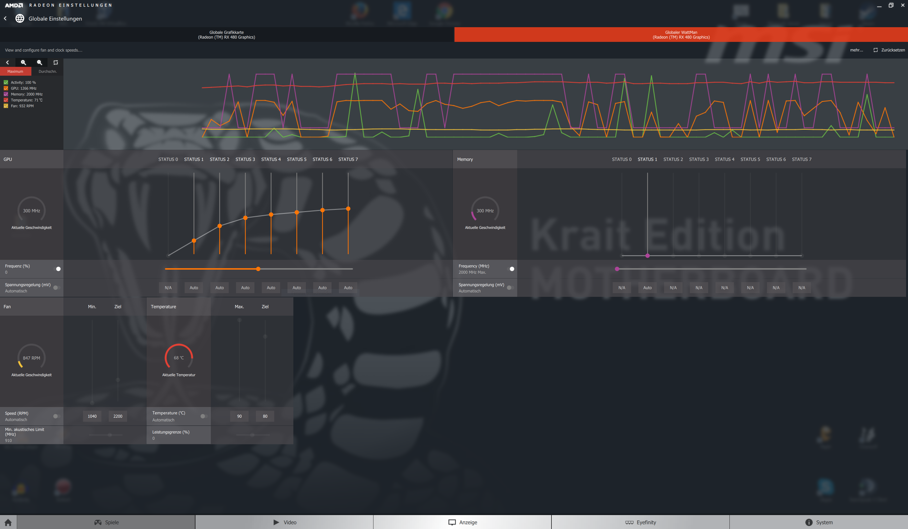

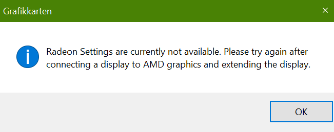

Hi,
Ich habe das Problem das mitten im Betrieb mein Hauptmonitor (Rx 480) grau wird der Rechner aber weiterläuft, der Zweitmonitor bleibt weiter nutzbar (gtx 650).
Kabel sind schon überprüft und sitzen fest.
Ich habe die Vermutung das es ein Thermisches Problem ist, kann es aber nicht überprüfen da ich sobald der Bildschirm grau wird Wattman nicht mehr öffnen kann.
Treiber sind auf dem aktuellsten Stand.
Nach einem Neustart des Systems geht alles wieder.
Wenn iht mehr Infos braucht einfach fragen.
System:
CPU: AMD FX 8350 @ stock
Ram: 32 GB HyperX 2133MHz
Motherboard: MSI 970A SLI Krait
GPU 1: PowerColor RX480 8Gb @ stock
GPU 2: Asus Gtx 650 1Gb @stock
PSU: Corsair RMi 750W 80+Gold
Monitor 1: Asus PB 287 Q 28" 4K Monitor
Monitor 2: LG Flatron L1919S
Achja der Fehler tritt zufällig und nicht repruzierbar auf Benchmarks und Stress test laufen ohne Probleme durch und teilweise schmiert der Monitor nach 10 min ab

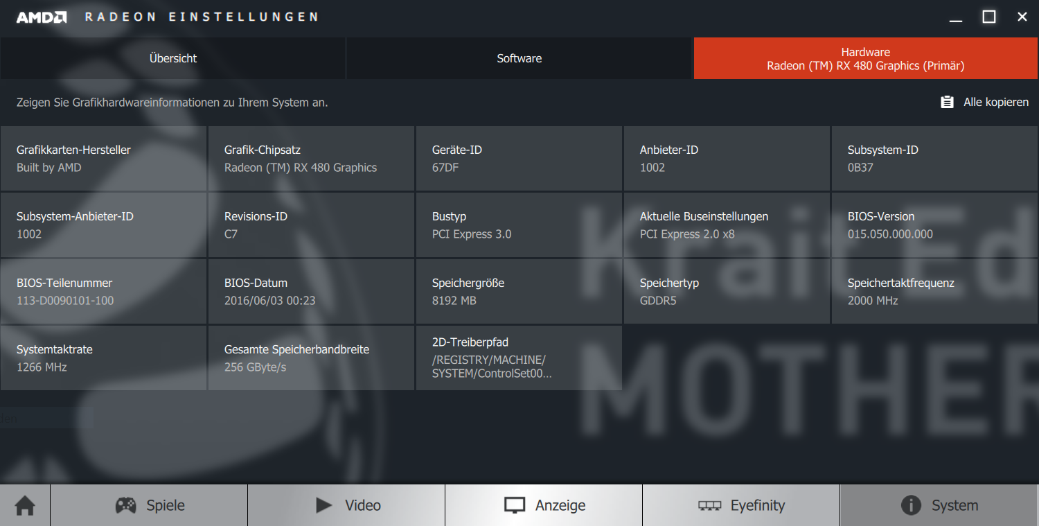

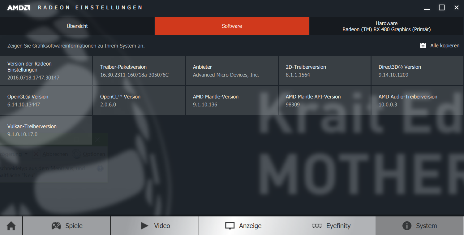

Ich starte mal den Rechner neu und hänge nen Wattman Screenshot an, soll ich sonst noch nen Scrennshot/ Bild von was bestimmten mitschicken?
So hier die Screenshots von Wattman

Soweit ich weis ja, geh noch mal alle im geräte manager und über wattman durch
alle treiber auf aktuellem stand

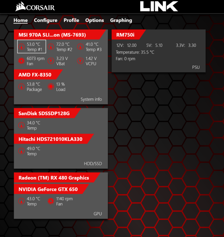

Du kannst mit MSI Afterburner den Temperaturverlauf einsehen (via Logfile).
Mach mal nen Screenshot, wenn der Monitor das nächste mal grau ist. Somit könnte man zumindest schonmal eingrenzen ob der Fehler durch die Karte oder vllt sogar durch den Monitor hervorgerufen wird.

screenshots zeigen der hauptmonitor wäre nicht angeschlossen, wird aber trotzdem in den anzeige einstellungen erkannt.
