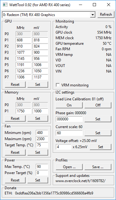

Habe das jetzt mal mit dem Watt Tool überprüft. Hier ist das Bild:
Ich schätze mal entweder ist dein Netzteil defekt oder die Grafikkarte bekommt aus anderem Grund nicht genug Strom.
das mit dem defekten NT würde ich nicht ausschließen. Aber es wäre trotzdem gut, wenn weitere antworten aufkommen, falls es doch an etwas anderem liegt.

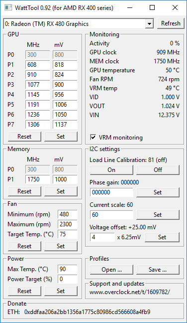

Also habe jetzt wow im Hintergrund im Fenstermodus laufen gehabt und dann den watt manager angemacht hier das Bild:
PS: Ich war dabei nur im Startscreen von wow und nicht in der welt, da der pc meistens erst abschmiert wenn ich die welt betrete also dem server joine.

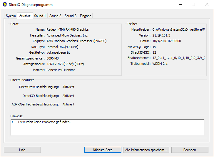

Start/Ausführen tippe da mal DXDIAG ein und schau mal ob die 3D Hardware Beschleunigung überhaupt aktiviert ist.
