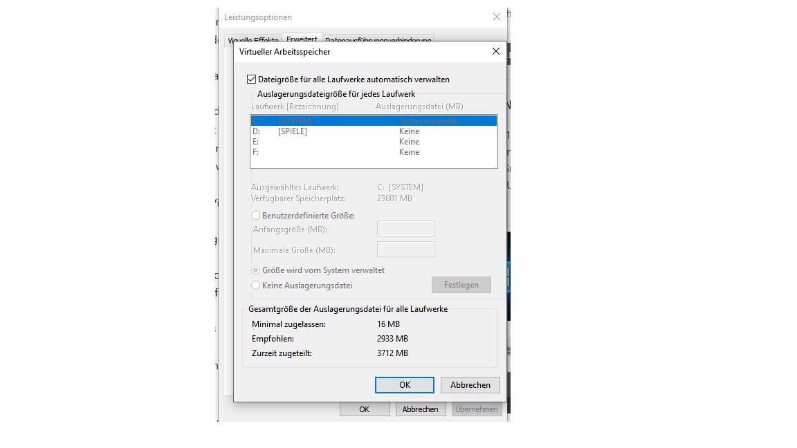

Nein ich habe nichts verändert, weil ich davon keine Ahnung habe.eYc schrieb:Hast du denn irgendwas daran verändert?

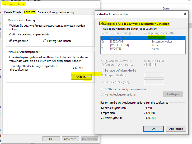

Bei mir ist sie auf "D", und auf "C = Keine". Standard wäre "C = Systemverwaltet", und die anderen LW "Keine".
So sieht das bei mir aus

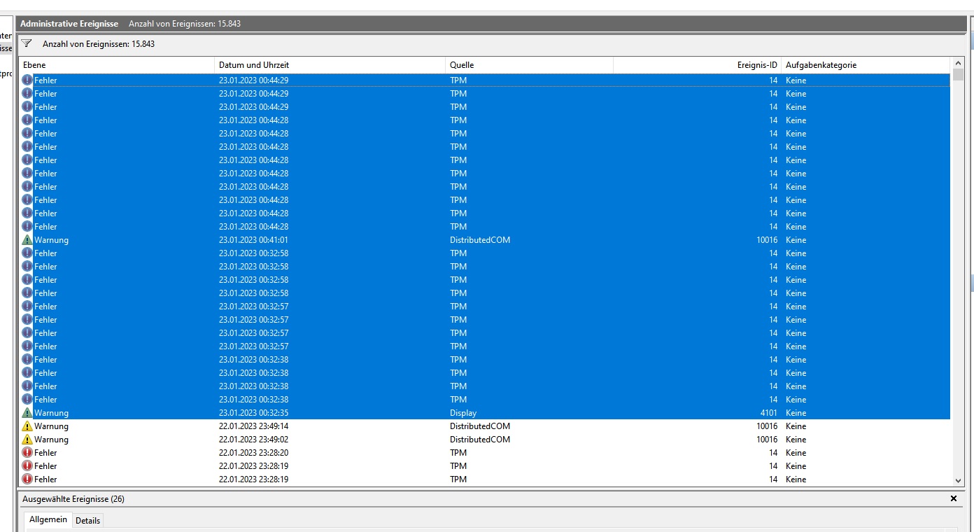

So und wieder ein Absturz mitten im Spiel. Der PC startet sich jedes mal neu oder wie eben Grafikkarte crasht.

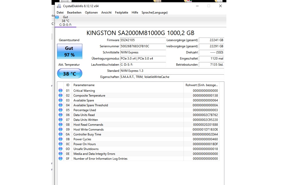

Hast du deine Datenträger schon überprüft, Dateisystem & SMART Werte, und evtl nicht benötigte (Hdd/SSD, USB-Stick, Kartenleser, ext HDD, virtuelle…) vom System getrennt, zum Test?

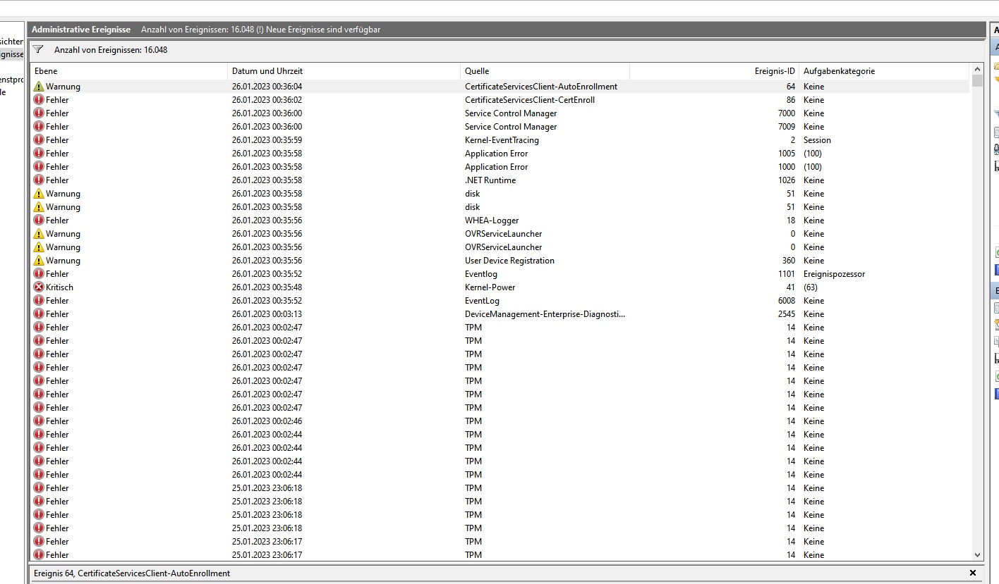

zu Ereignis-ID 51, Quelle = disk "Bei einem Auslagerungsvorgang wurde ein Fehler festgestellt. Betroffen ist Gerät \Device\Harddisk5\DR5." (und Gear 5) noch etwas:
https://www.computerbase.de/forum/t...organg-wurde-ein-fehler-festgestellt.1893822/
https://learn.microsoft.com/de-de/t...er/backup-and-storage/event-id-51-information
Ich würde auch nicht ganz ausschließen, dass das durch falsche Controller-Treiber kommt.
Was hast du denn für Chipsatz, SATA oder PCIe/NVMe installiert?

Ja den Datenträger habe ich schonmal überprüft und ich habe sonst keine anderen Platten, Sticks etc am PC stecken. Ich habe für den Chipsatz ganz normal den AMD Chipsatz installiert (wurde mir hier im Forum schonmal ein Link geschickt) BIOS etc. von der Herstellerseite.

Der PC stürzt immer noch beim Valorant ab? Immer noch WHEA 18?
Dann scheint wohl doch deine CPU defekt zu sein.
Wenn nach dem Bios Reset noch Probleme sind, du noch Garantie hast, dann zurückschicken.
Du kannst nichts gegen testen und man gibt dir hier 100 Tips und Ideen, die nicht geholfen haben.
Wenn ein System von einem Systembuilder nicht mal mit Stock Settings läuft, dann ist das was nicht in Ordnung.
Wenn dein Auto immer wieder auf der Landstraße ausgeht, lässt du dich ja auch nicht so einfach abspeisen.
Edit: Du hast so viele unterschiedliche Fehler, dass ist echt merkwürdig.
