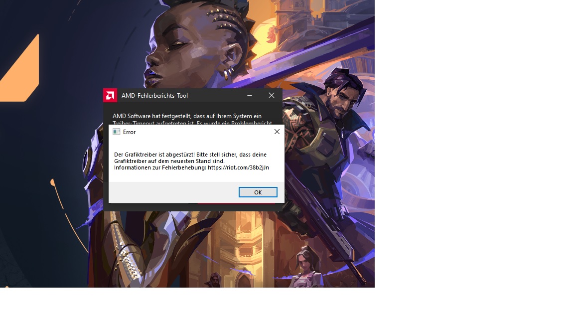

Wobei einige Abstürze durch die Grafikkarte verursacht wurden (Grakatreiber, Graka?!)

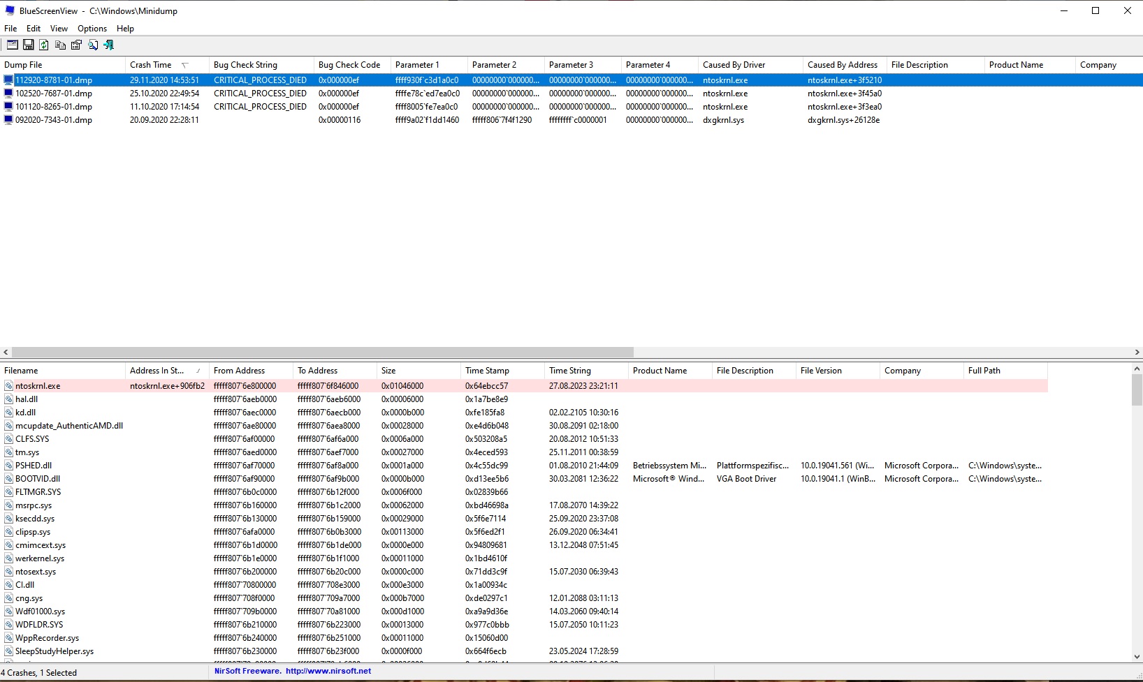

(BlueScreenView ist bisschen älter) Der Rest von heute/gestern.
egal was ich mache keine Fehler kein laggen, hängen etc. aber kaum starte ich Valorant dauert das keine 2-3 Spiele habe ich einen Absturz.

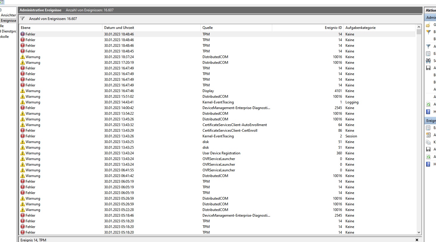

Die Ereignisanzweige ist doch wider voll mit TPM Fehler und auch die disk Fehler sind da.
