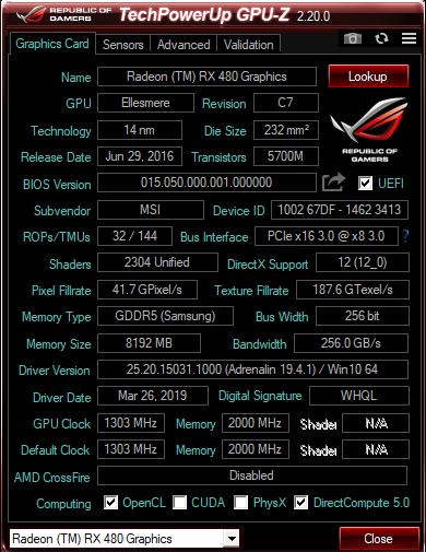

Mit GPU-Z kannst du auslesen, welche BIOS-Version auf der Karte ist. Dann kannst du auf techpowerup.com (VGA BIOS Collection) nachschlagen, ob das BIOS zur 480 passt. So kannst du zumindest ausschließen, dass ein falsches BIOS die Fehler verursacht. Evtl. auch mal nen Screenshot von GPU-Z posten.

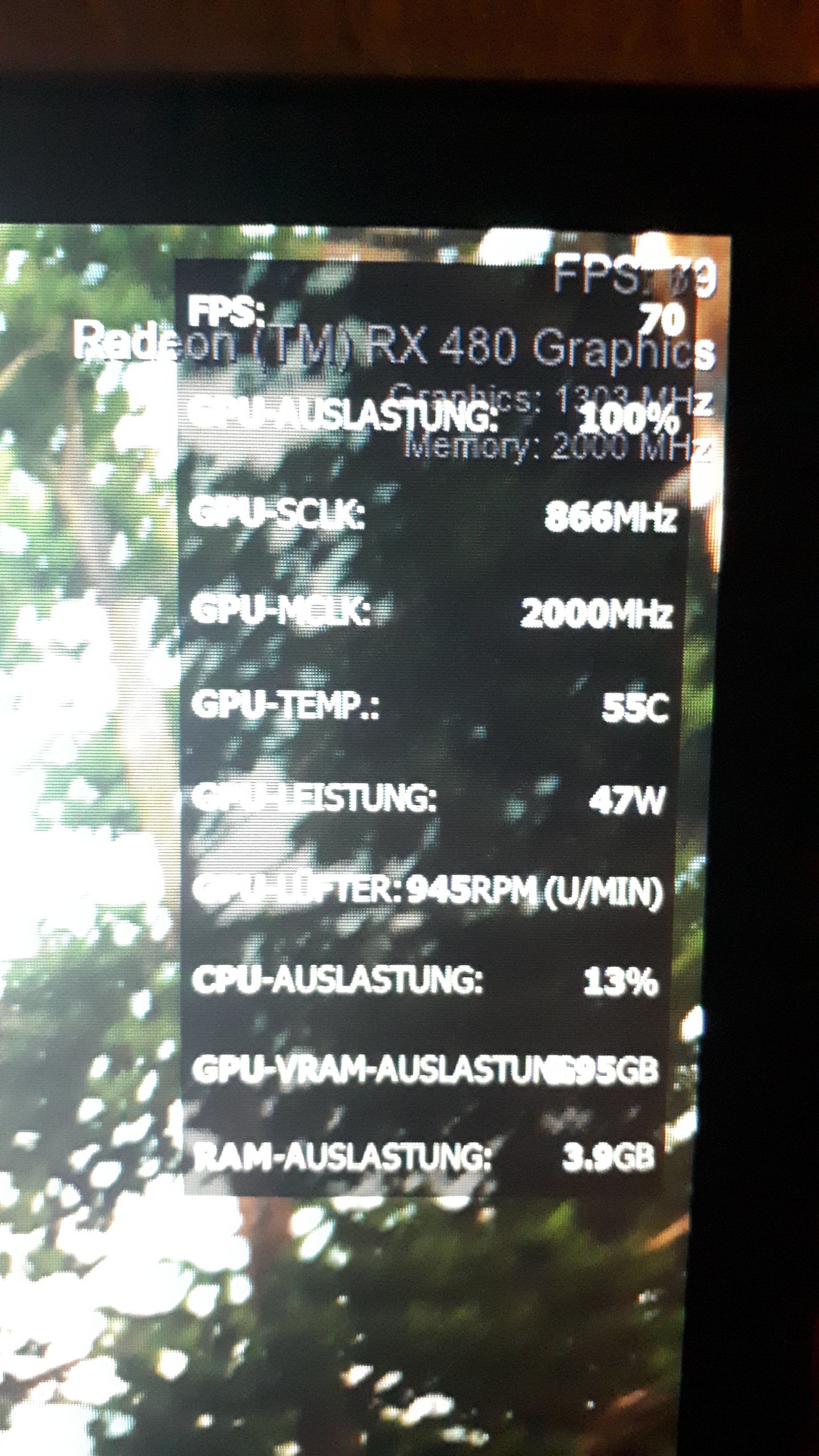

Hab jetzt mal valley Benchamrk laufen lassen der ruckler kommen nur im full hd modus wenn ich ne anderen auflösung mache zb 1280x 800 läuft es flüssig.

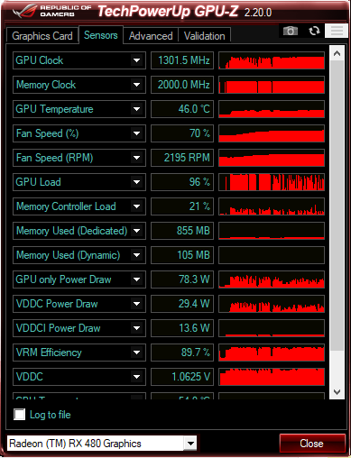

2 min valley Benchmark das kam dabei raus

Die Karte zieht bei valley nur 70-102 watt springt die ganze zeit zwichen 69watt 70watt 102 wieder zurück und sie stuttert

das sieht doch nach zu wenig Volt aus wenn sie andauernd hart rumtaktet oder nicht ?
was sagt denn das Bios beim höchsten Takt, also wieviel GPU Voltage liegt da an ?

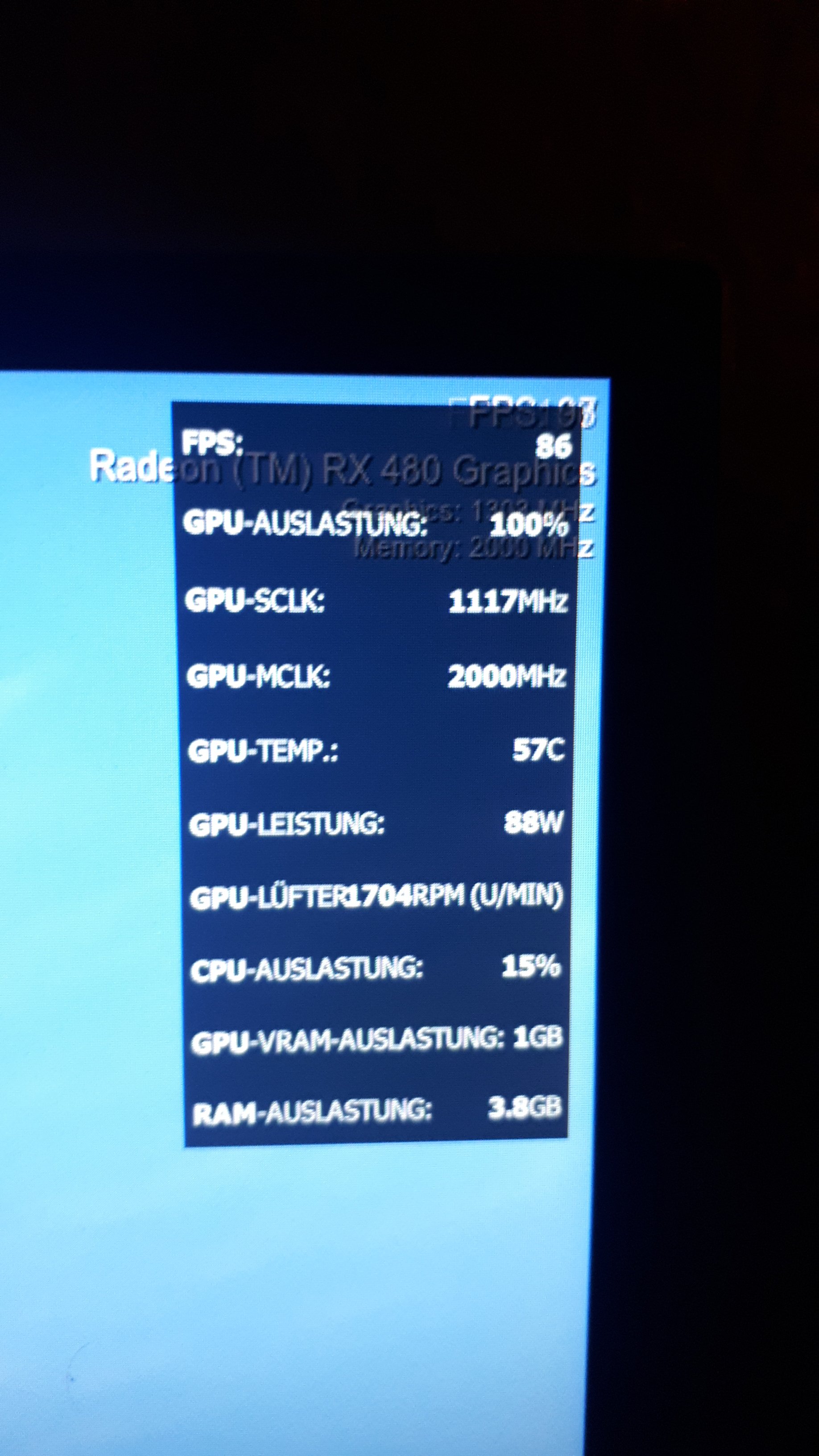

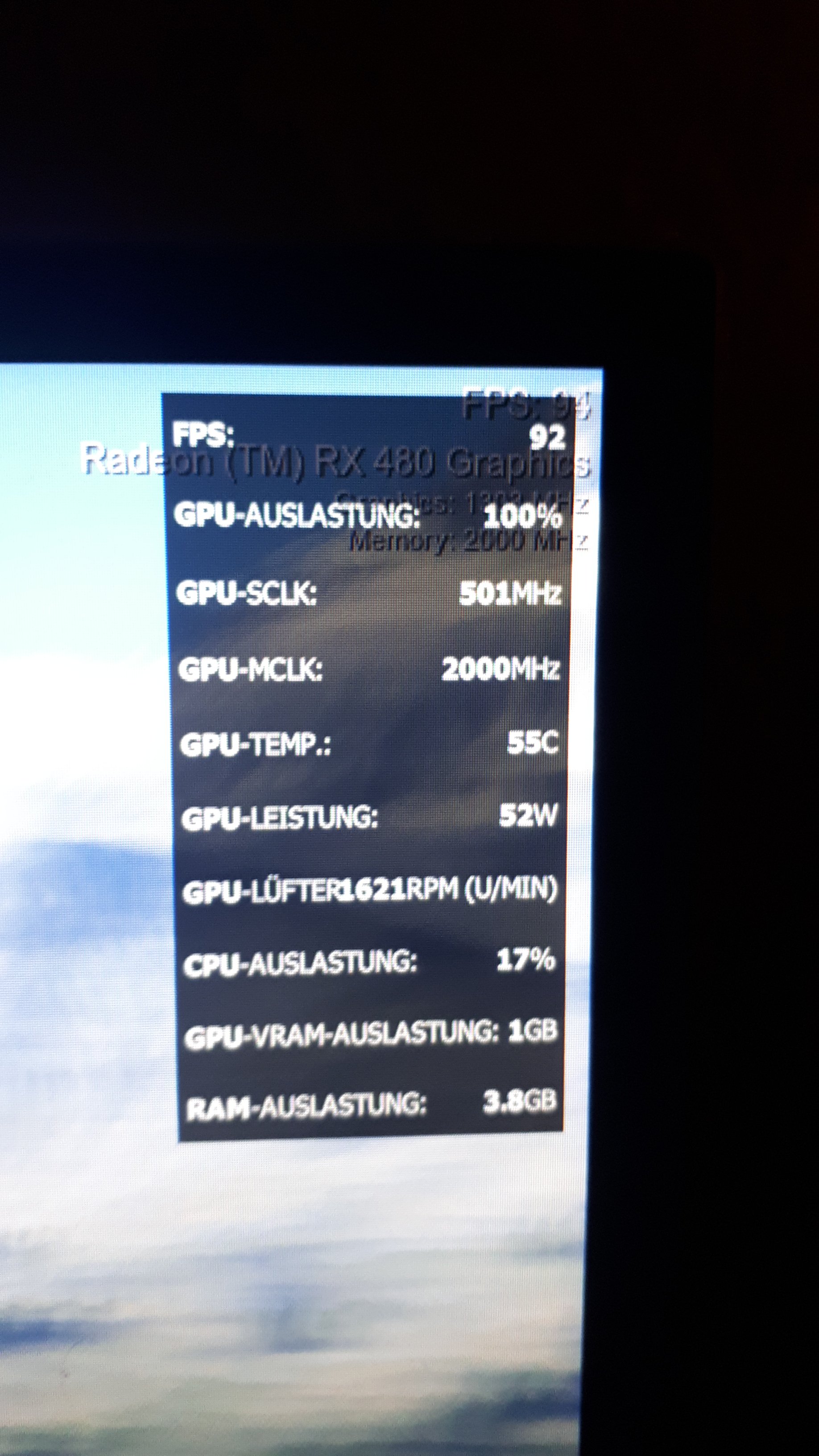

hab mal noch 3 Bilder hochgeladen zwichen denne werte springt sie halt die ganze zeit
wenn ich gleich die alte rx 480 4gb einbauen würde sehe das natürlich anderes aus..
