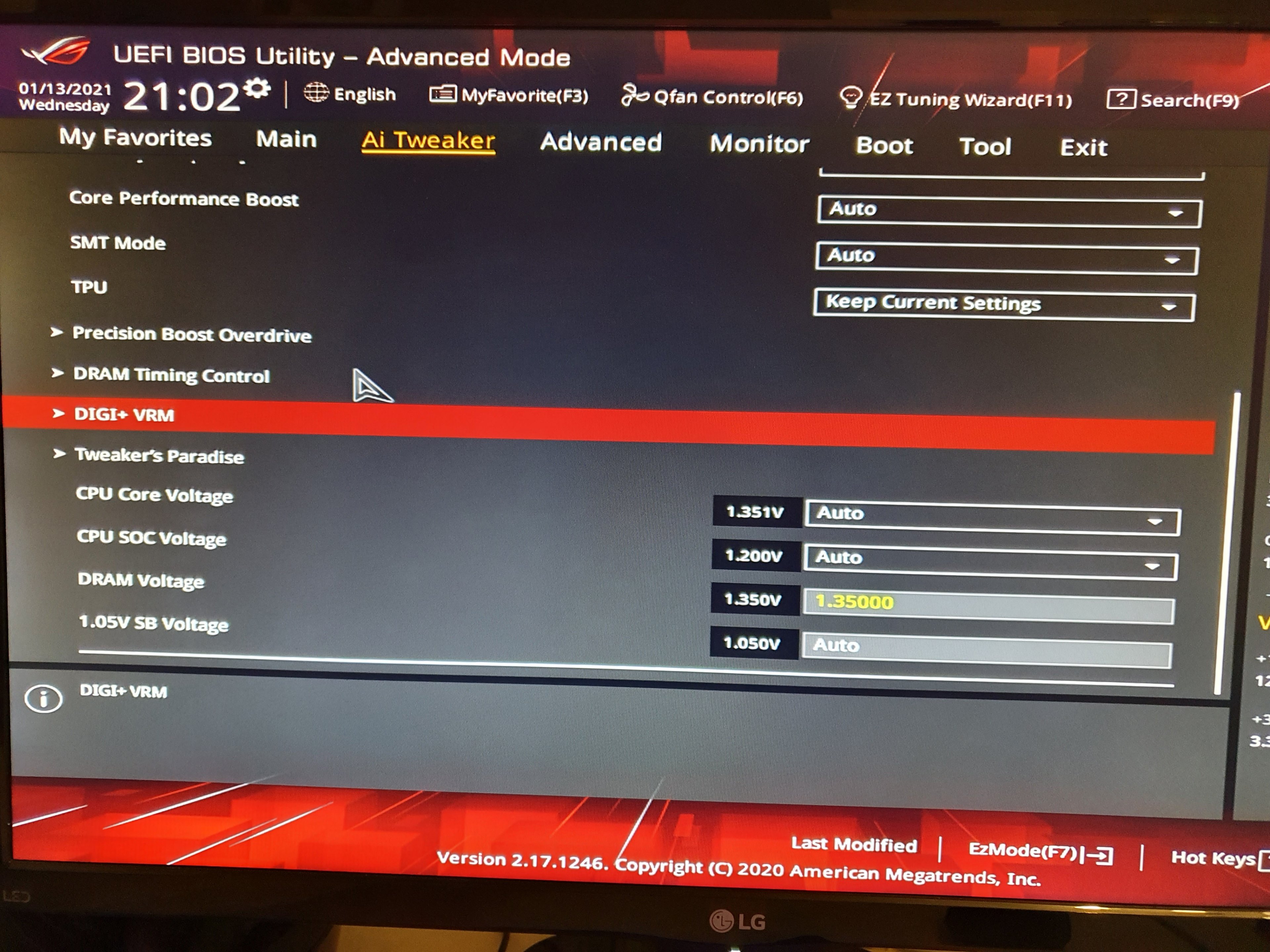

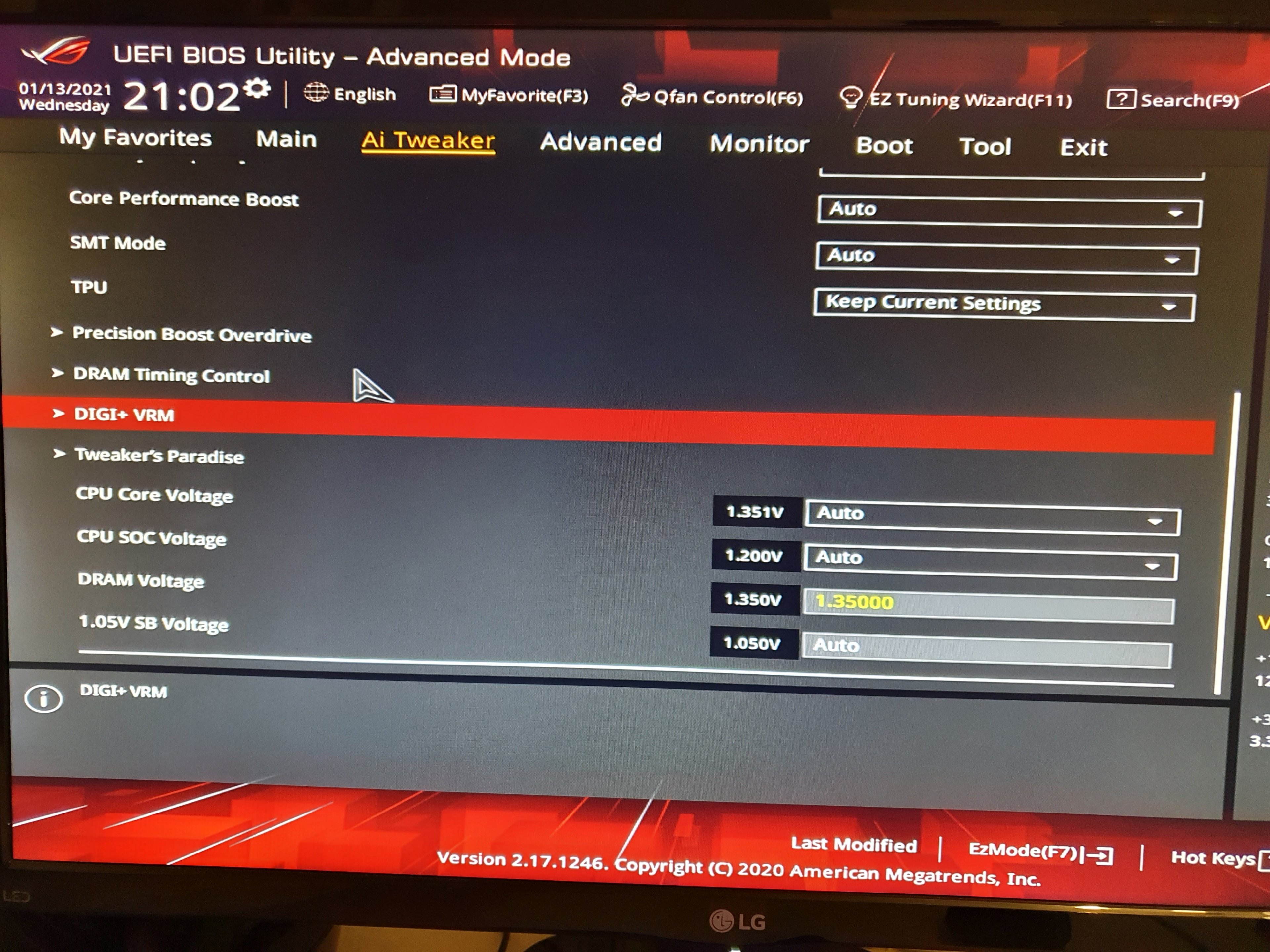

Diese Dram VBoot Funktion scheint bei mir nicht vorhanden zu sein. Soll ich ein BIOS Update durchführen?
Ich habe jetzt winflash nicht zum Laufen gekriegt weil der den Atk Treiber nicht erkennt
Schaue genauer nach unter Extreme Tweaker > External Digi+ Power Control > und dort ganz nach unten scrollen bis zum DRAM VBoot Voltage.
Im Video zwischen 1:13 - 1:20 Min. zu sehen ( es ist das gleiche Board mit dem selben BIOS wie deins ^^ ).
Das BIOS nicht unter Windows flashen sondern nur direkt aus dem BIOS heraus ( USB Stick oder via Internet ) und am besten erst dann wenn der PC stabil läuft ( sonst schaltet sich der PC mitten drin im BIOS Update ab und dann hast du den Salat ;) )
Also das ist jetzt bei mir im Ai Tweaker bis nach ganz unten gescrollt... Unter Digi+ VRM gibst die Option auch nicht...

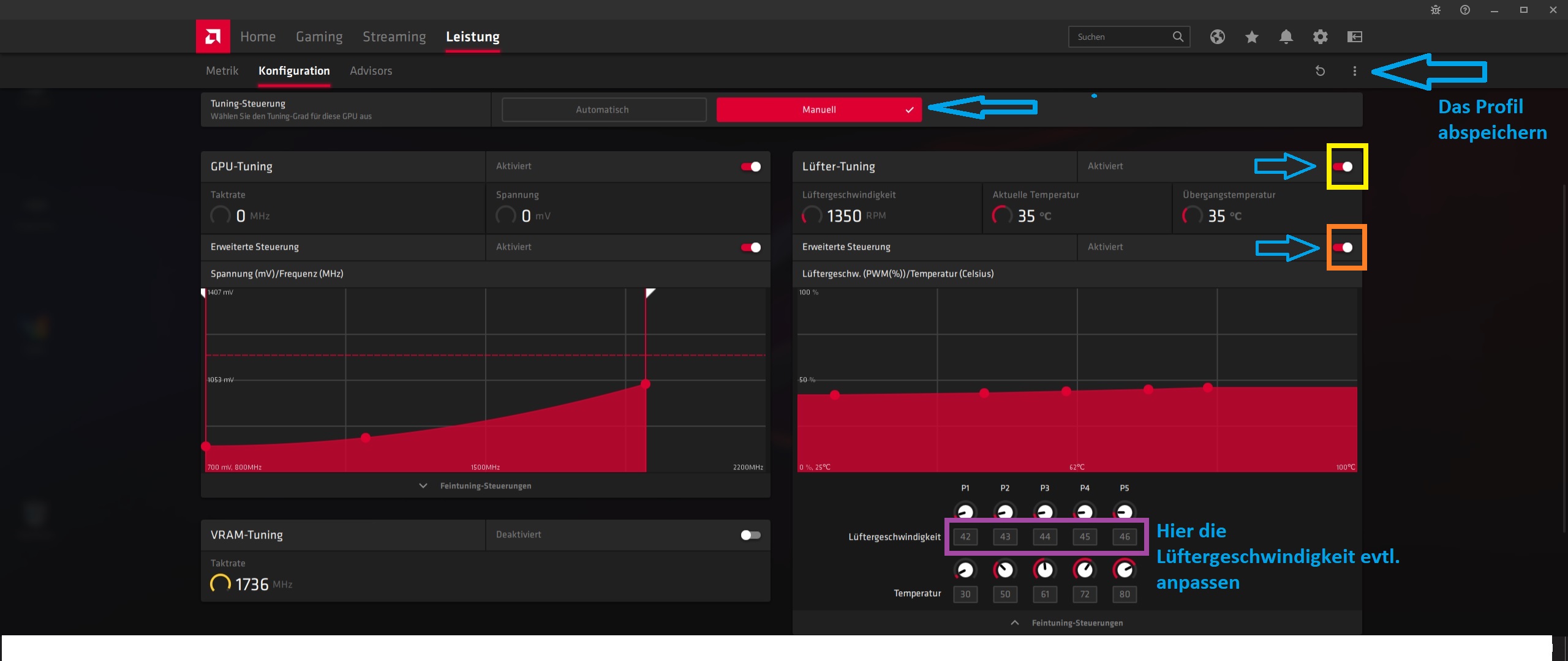

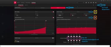

Teste wie die Grafikkarte läuft wenn sie nicht den "Zero"-Modus im Wattman nutzt.
Stelle die Lüftersteuerung so ein dass die Lüfter nicht abschalten sondern permanent laufen.
