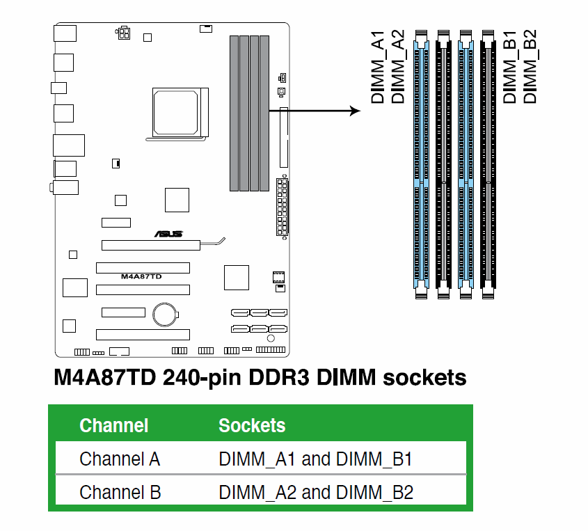

Wenn's dann musst du beide RAMs nacheinander im einem Slot ausprobieren.
So muss es dann bei zwei RAMs richtig sein. Nicht in benachbarten Slots verwenden!
1. Ich hab ein anderes Mainboard mit Ddr4 sockets, wo der A2slot vor geht
2. Hab ich die Riegel nacheinander getestet
Ich hätte vllt verständlicher schreiben sollen...
Also einzeln hab ich erst den einen Riegel benutzt und den gleichen Fehler festgestellt. Dann hab ich den anderen benutzt, bei dem der PC nicht booten wollte weil er kein RAM erkannt hat(gelbe LED)
Wenn ich jetzt aber die Riegel wieder in die ursprüngliche Position zurück stecke werden beide Riegel erkannt und im Dualchannel genutzt. Das Problem besteht weiterhin.
