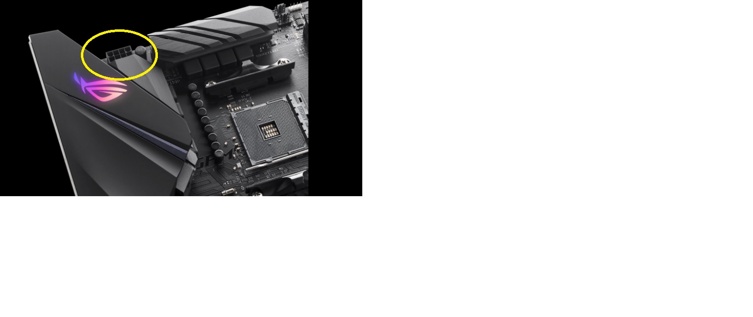

Und du hast auch an die 8-Pin CPU Stromversorgung gedacht ? s. Bild
Ja den Stecker hab ich drin.
