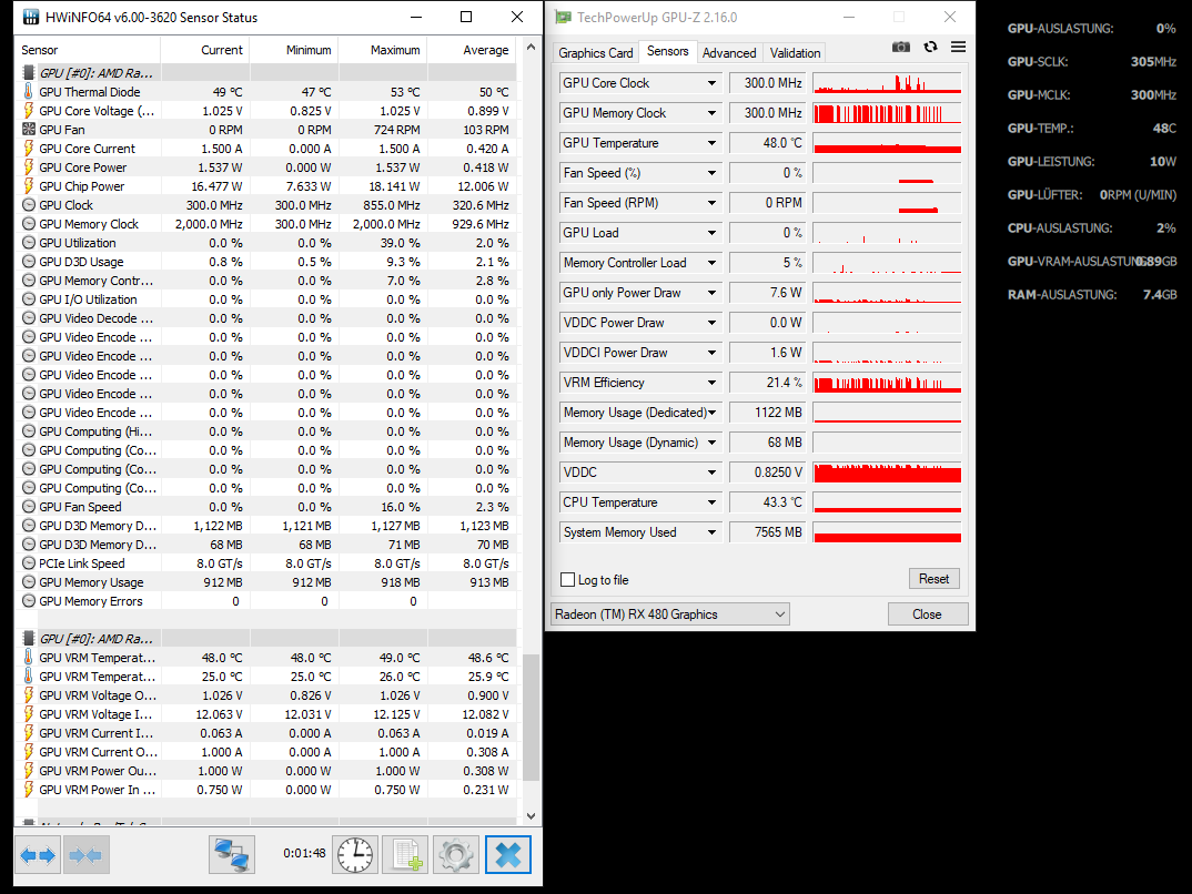

Meine ist von Asus, hatte HWMonitor die ganze Zeit im Hintergrund laufen gestern, da gingen die Watt noch auf etwas über 23W.
Unter Belastung habe ich noch nicht getestet.
Nixdorf schrieb:
Es scheint ja auch nicht einheitlich zu sein. Bei einigen Karten wird ein Wert von über 30W angezeigt, und @AOScommodore hat unter 6W bei seiner RX 480.
larska schrieb:
Vermutung: nur der Sensor der RX570 gibt falsche Werte. Die RX 580 scheint zu klappen, oder?

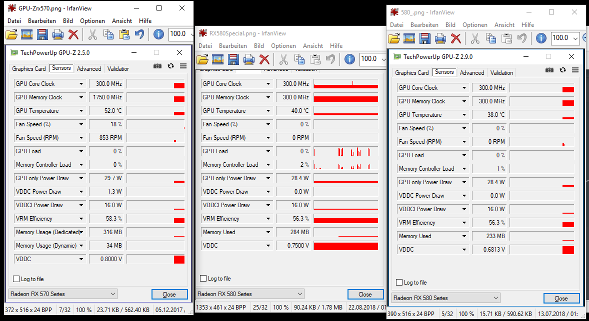

Der Wert im GPU-Z/HW-Info ist falsch, und die Karte verbraucht im Idle, real keine 30 Watt, sondern wahrscheinlich einen Wert wie CB-Test.
Ich habe die Screens nicht bei mir, aber ich kenne auf jeden Fall beides.
Habe eine MSI RX470 GamingX auf eine RX570 geflashed und eine RX480 Nitro auf eine RX580 geflashed.
Beide male war es so, dass der idle Verbrauch bei den 4x0-Varianten den niedrigen Wert hatte und bei den 5x0-Varianten den hohen. Von der Temperatur der GPU liess sich erschliessen, dass es diesen Unterschied nicht gab. Habe dann jeweils trotzdem zurückgeflashed, da ich auch kein Messgerät vor Ort hatte.
Aber mich interessieren eure Messwerte durchaus....vielleicht gucke ich mir das Thema auch noch mal genauer an.
Screens(GPU-Z) könnte ich heute Abend nachliefern.
Kann man hier eigentlich irgendwo seine Anhänge anzeigen lassen? Ich meine ich hatte das damals hier auch irgendwo schon hochgeladen.

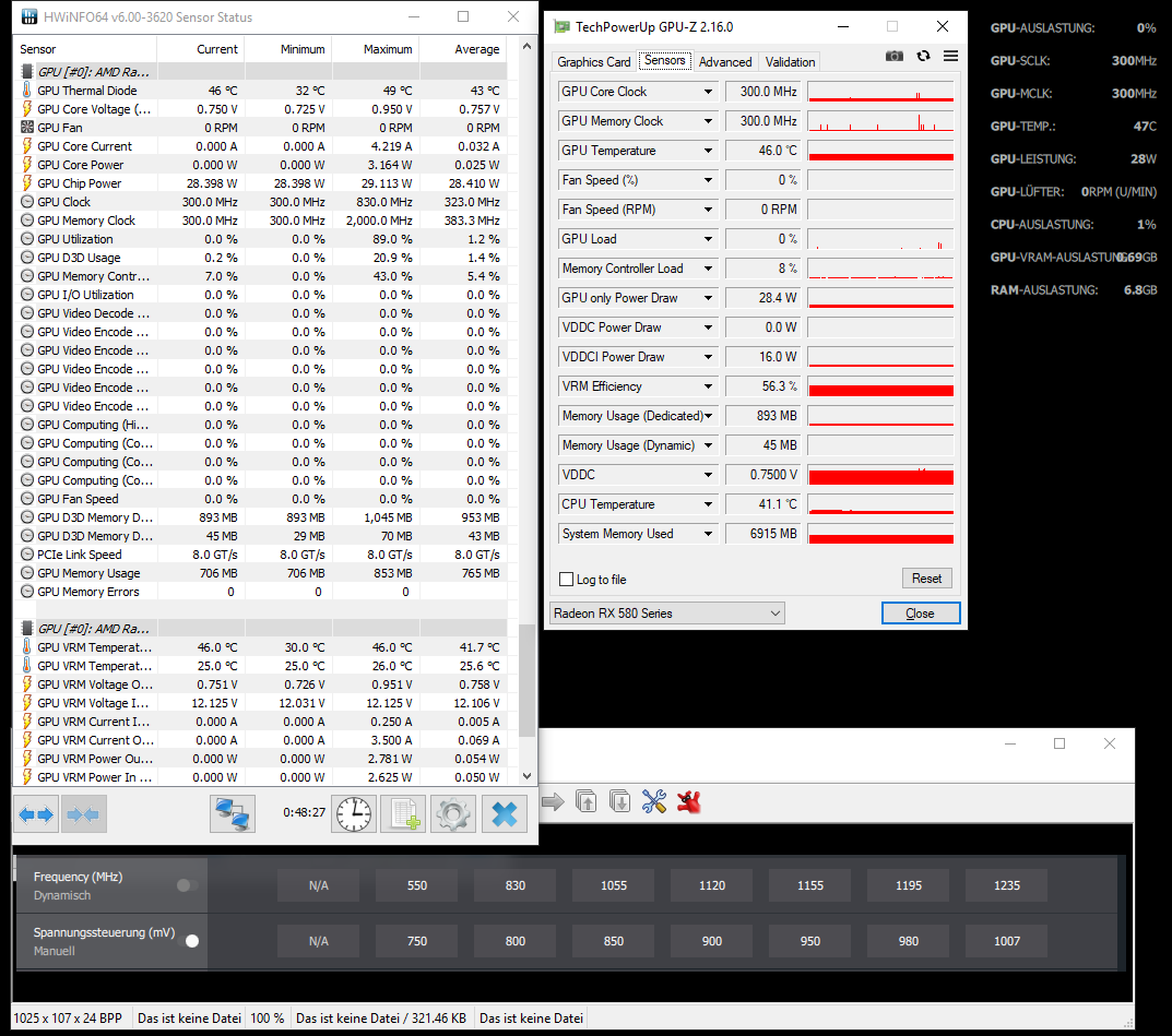

Hier sind die GPU-Z-Screens von "damals" mit RX5x0-Bios.
Die "570"-habe ich nicht gut genug aufgepasst, die ist offensicht nicht komplett Idle.
Von der 470er habe ich keinen Screen mehr, aber die war vergleichbar mit der RX480.
Da gibt es nun einen neuen Screen.....
Die Temperatur der RX580 ist auffällig niedrig. Und die Screens sind in Nächten Mitte Juli/August entstanden, es ist nicht davon auszugehen, dass die Umgebungstemperatur den Messungen deutlich entgegen gekommen sind.
Nixdorf schrieb:
Entweder ist der Rechner also nicht so Idle wie gedacht, oder das Messgerät zeigt Mist an.
oder die RX 570 zieht doch mehr.... :heul:

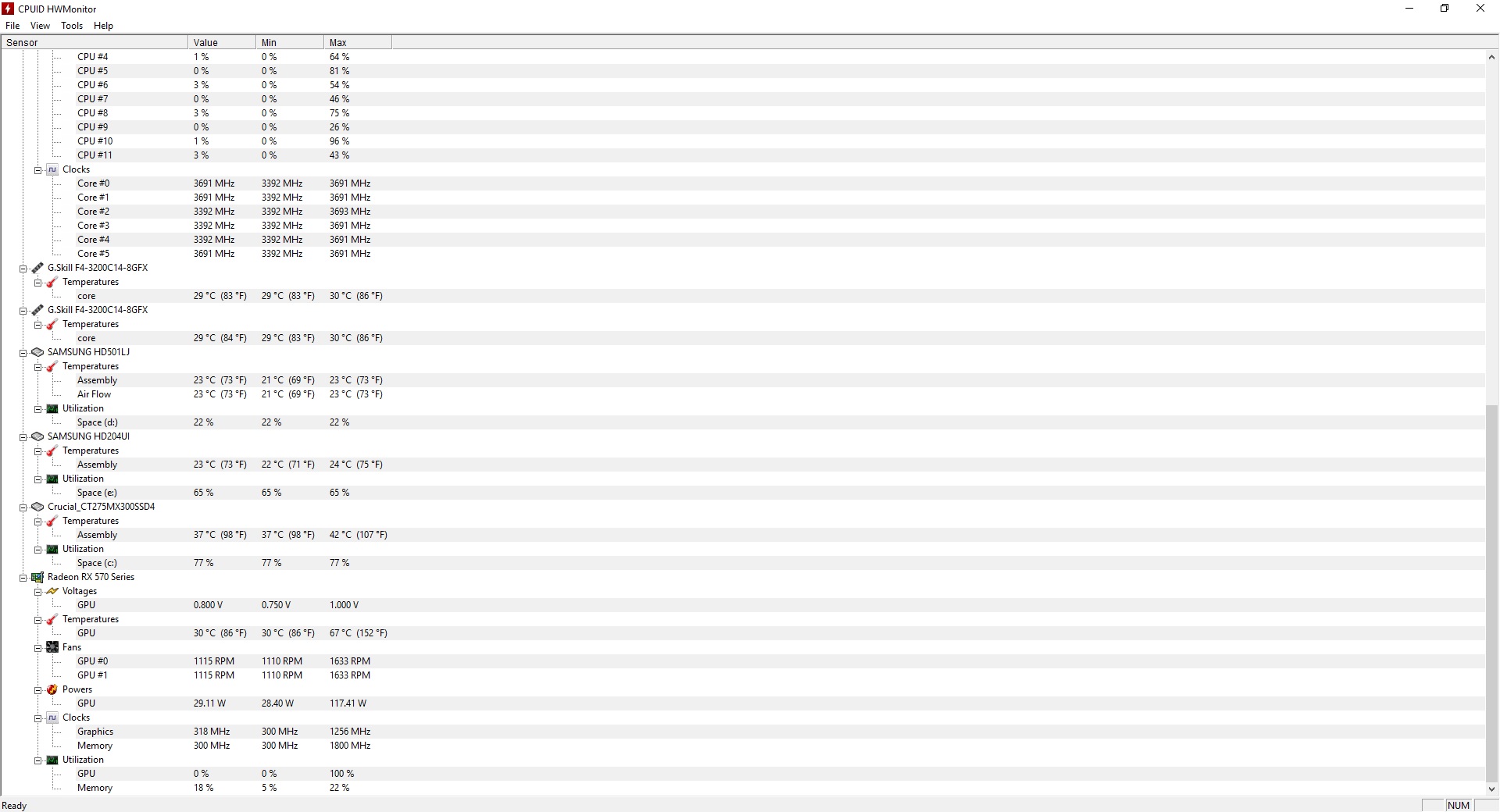

4GB Asus Radeon RX 570 Expedition OC
laut HW Info 28-29 Watt im Idle und ein kompletter Run Valley Benchmark 117,5 Watt.
Karte läuft mit folgenden Einstellungen:
Alle Frequenzen wurden @ Stock belassen aber undervolted:
760, 800, 860, 890, 950, 970, 1000mv
Speicher läuft auf 1800MHZ bei 900mv
Laut HWMointor ist die hinsichtlich Idle genau wie meine (Sapphire RX 580 Pulse 8GB). Das Minimum ist mit 28,4W identisch, die 29,1W sehe ich zum Beispiel kurzzeitig, wenn ein Youtube-Video abgespielt wird.
Es gibt zwischen den Karten aber eine Menge Unterschiede. Die RX 570 hat weniger Shader-Einheiten, mit 4 GB nur die halbe Menge Speicher, der auch noch mit 200 MHz weniger betrieben wird, und dann ist sie auch noch minimal im Idle undervoltet (760mV zu 769mV). Wenn dann exakt der gleiche Idle-Wert raus kommt, ist der künstlich herbeigeführt und nicht gemessen.
In der Realität wird die RX 570 im Idle bei 11W liegen, die 29,1W sind hingegen ein realer Wert, weil gerade irgendeine kleine Last (z.B. Video-Dekoder) aktiv ist.

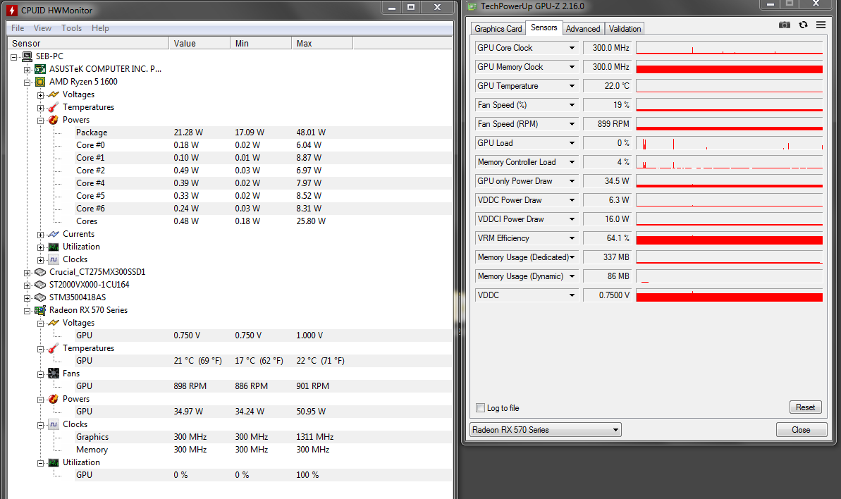

R5 1600, Sapphire Nitro+ RX570 8GB & 2HDDs, 1 SSD, Fractal R5 inklusive 2 Serienlüfter. Keine sonstigen externen Geräte.
Habe gestern mal wieder auf RX580 geflashed, die ich 8% underclocked und ordentlich undervoltet habe(edit: Die Settings sind noch nicht 100% auf Stabilität getestet).
Der Fake-Verbrauch ist wieder um die 30 W.
War gerade einige Zeit AFK, dadurch liefen Sensoren und Programme länger.
Vorteil der 580er ist der 3te Ram-Powerstate.
Man sieht allerdings trotzdem einen regen Wechsel zwischen 300 und 1000.
Als ich zum Test das AMD-Overlay geschlossen hatte, hat dies deutlich abgenommen.
