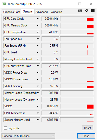

habe eine Bios geflashte PowerColor RX 480 Red Devil auf RX 580.
Hier mein shot.

Den Wert finde ich aber auch gut für das System. Und meine 38W sind ja auch "mit Anstrengen". Im täglichen Betrieb liege ich beim leichten Arbeiten auch schnell bei ~60W, auf einem 2700X mit 64GB. Da muss ja nur irgendwo ein Youtube-Video auf sein, schon ist die GPU nicht mehr komplett Idle. Im GPU-Z stehen da gerne immer noch die 28,4W, aber an der Steckdose sehe ich mehr als bei echtem Idle.
Ich habe soeben nochmals nachgemessen. Alles zugemacht, Plattenparken für das RAID aktiviert, gewartet, und dann habe ich 38-40W für das komplette System. Für die RX 580 zeigt GPU-Z mir wie gesagt durchgehend die immer gleich (und falschen) 28,4W an. Ich habe dazu auch einen neueren Screenshot, bei dem die Speicherauslastung für den Grafikspeicher massiv runter ist.

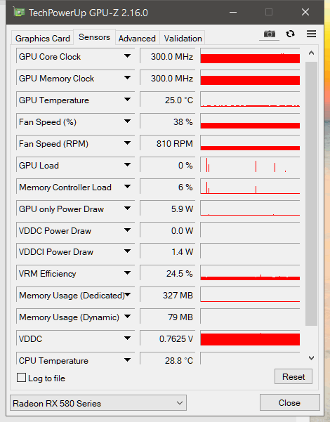

Was mich übrigens auch wurmt, ist das Fehlen von genauen Messungen zum Stromverbrauch von RAM. Ich hab hier 4x16 GB drin. Tom's Hardware hatte mal Stromverbrauch von RAM gemessen, und da kamen eigentlich so um die 3W pro 8GB raus. Da müsste mein System schon 24W nur für den RAM verbrauchen. Tut es aber nicht. Offenbar gilt das also auch nur bei Auslastung und Aktivität.

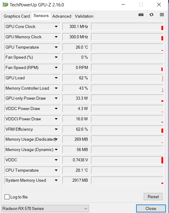

@larska: um trotzdem mal die software auszuschließen: wie hoch ist der verbrauch an der steckdose (klick)?
laut meinem Messgerät ca. 65 Watt, wenn es denn stimmt...
Nixdorf schrieb:
Zunächst mal: Wieso stellt man die Frage, und geht dann nicht mit gutem Beispiel voran und liefert den ersten Screenshot?
berechtigte Frage....:freak:
Speicher taktet runter, trotzdem über 30 Watt....
angemerkt, wenn ich z.B. ein youtube Video anschaue, ändert sich der Verbrauch nicht. Laut CB-test sollte er es aber tun.

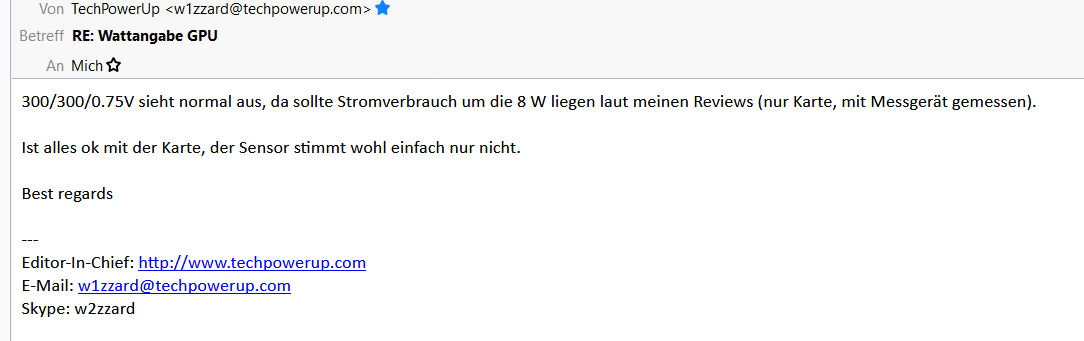

Habe ein Rückmeldung von techpower:
Vermutung: nur der Sensor der RX570 gibt falsche Werte. Die RX 580 scheint zu klappen, oder?
