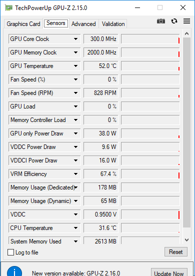

es geht mehr um den Verbrauch im Idle!Kerim262626 schrieb:Aber weshalb die Frage?
anscheinend ist dieser bei einigen Nutzern laut Software bei knapp über 30 Watt.
Müsste aber eigentlich bei ca. 11 Watt liegen...

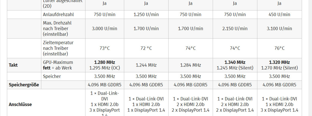

wie kommst du auf 2000 mHz ? bei meiner RX 570 ist bei 1750 Mhz Schluss? lese gerade in dem CB-Test, das hier 3500 mHz angegben sind.... ?!

Klingt nach effektivem und realem Takt. Im gddr steckt sicher auch ein Double Data rate drinnen.
2*1750=3500
Wobei 3500 milihertz schon was wenig sind
2*1750=3500
Deathangel008
Grauer Jedi
- Jan. 2014
- 85.576
er hat ne 580 hat, die hat schnelleren speicher.larska schrieb:wie kommst du auf 2000 mHz ? bei meiner RX 570 ist bei 1750 Mhz Schluss? lese gerade in dem CB-Test, das hier 3500 mHz angegben sind.... ?!
1750MHz ist der "richtige" takt. man kann stattdessen auch 3500 oder 7000 schreiben (oder bei der 580 8000 oder 4000 statt 2000), klingt nach mehr, macht hier aber keinen unterschied weil es alles das gleiche ist. das eine programm zeigt es so an, das andere so. geworben wird natürlich mit der größten zahl.

Der Idle-Verbraucht steig an, sobald ein Monitor mit mehr als 120Hz betrieben wird. Grund dafür ist, dass der Speicher höher taktet. Komme mit meiner RX 580 Nitro+ und einem FHD 144Hz Display auch auf ca. 40Watt.

Würde sind ergeben, hab auch nen FHD 144Hz MonitorTopperHarley87 schrieb:Der Idle-Verbraucht steig an, sobald ein Monitor mit mehr als 120Hz betrieben wird.

larska schrieb:anscheinend ist dieser bei einigen Nutzern laut Software bei knapp über 30 Watt.
Das kommt vor, wenn der Speicher nicht runtertaktet, sondern mit voller Taktfrequenz läuft. Das kann sein: a) Bug im Treiber, b) Multimonitorbetrieb oder c) hohe Bildwiederholfrequenz.

@TopperHarley87:
weil dann der speicher und/oder die GPU nicht mehr komplett runtertaktet, oder? bei larska läuft beides mit minimaltakt (siehe andere threads).

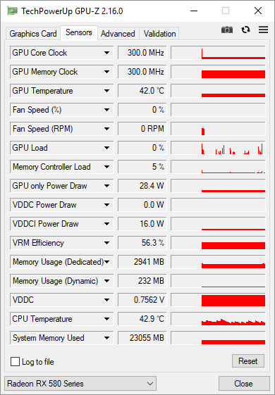

Zunächst mal: Wieso stellt man die Frage, und geht dann nicht mit gutem Beispiel voran und liefert den ersten Screenshot?
Und dann hab ich hier mal meine Angaben zu einer Sapphire RX 580 Pulse 8GB. Der Speichertakt von bis zu 2000 MHz spielt im Idle keine Rolle. Der Wert von minimal 28,4W ist fest und absolut sicher falsch. Ich bekomme den kompletten Rechner mit 2700X und 64 GB RAM auf 38W runter, wenn ich mein RAID abklemme. Da kann die GPU schlichtweg nicht diesen Wert verbrauchen. Der Messwert von etwa 16W von TomsHardware erscheint mir hingegen passend.

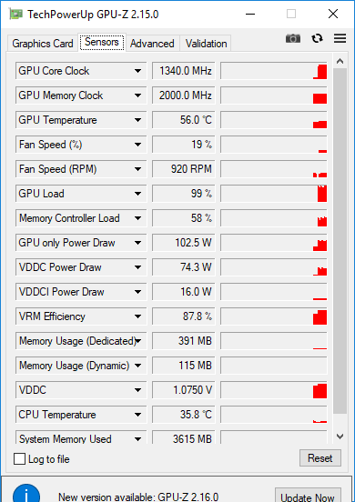

Das lässt sich in dem Bild aber nicht erkennen, denn das zeigt eine Lastsituation. Falsches Bild hochgeladen?Kerim262626 schrieb:Tatsächlich verbraucht meine anscheinend auch im Idle 38 Watt
