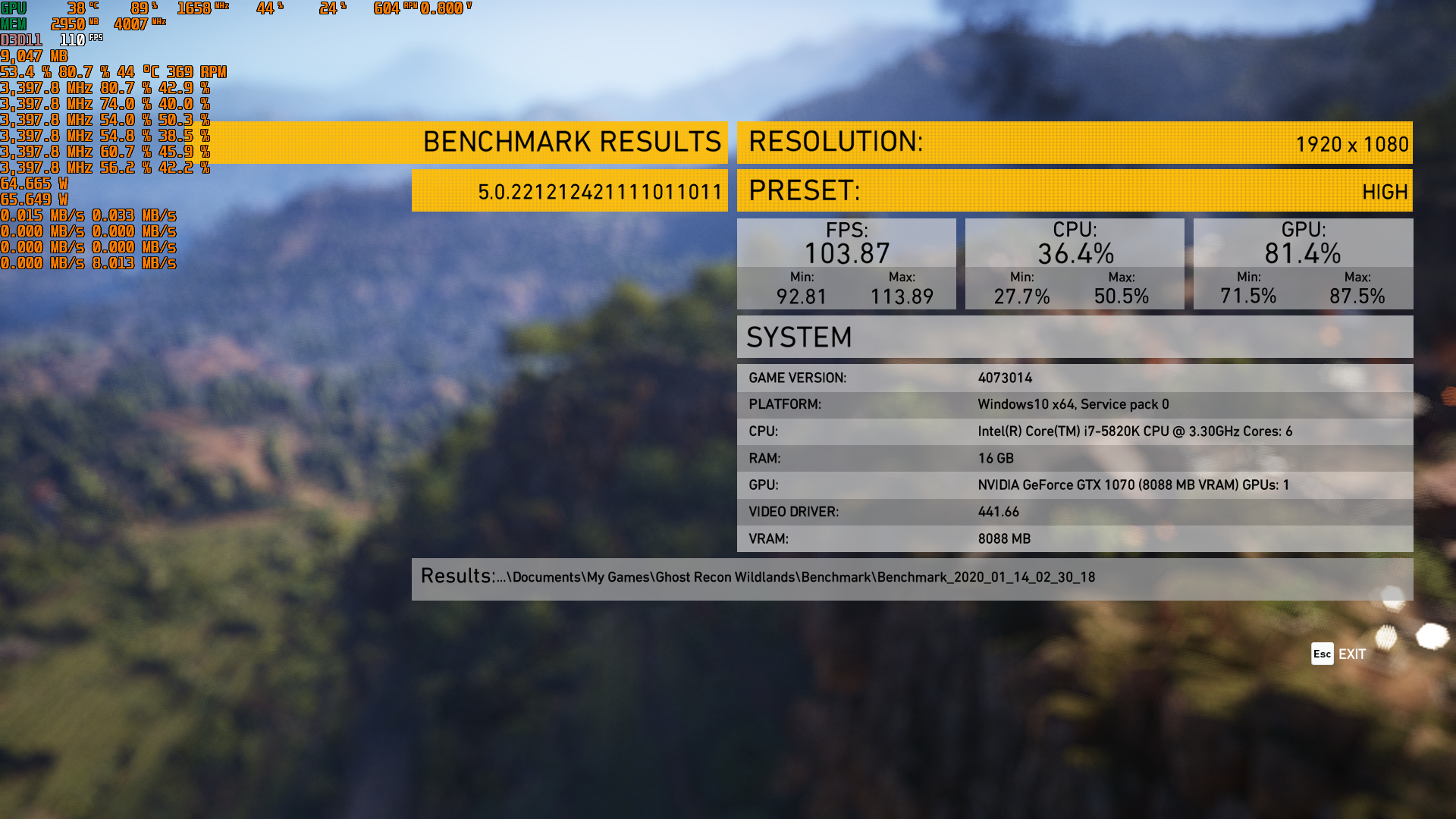

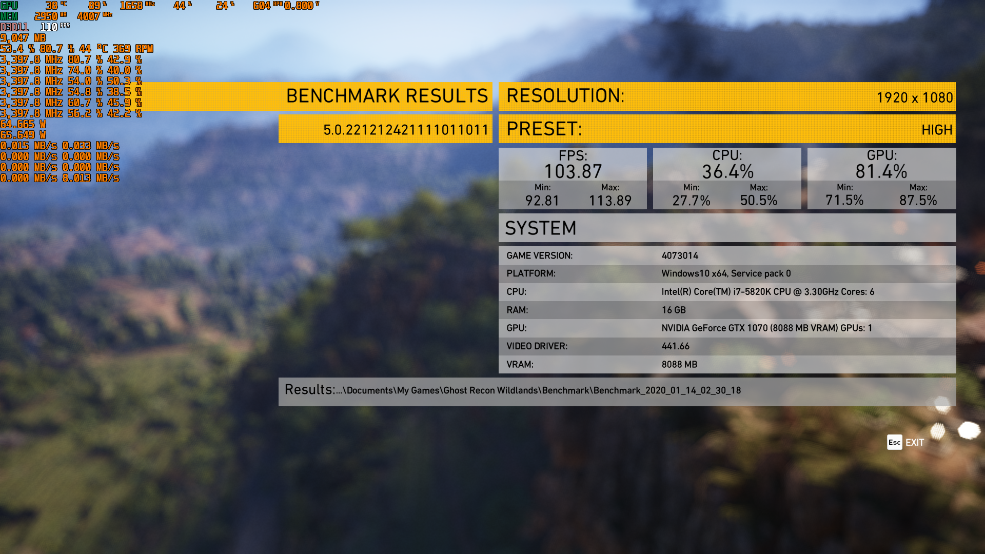

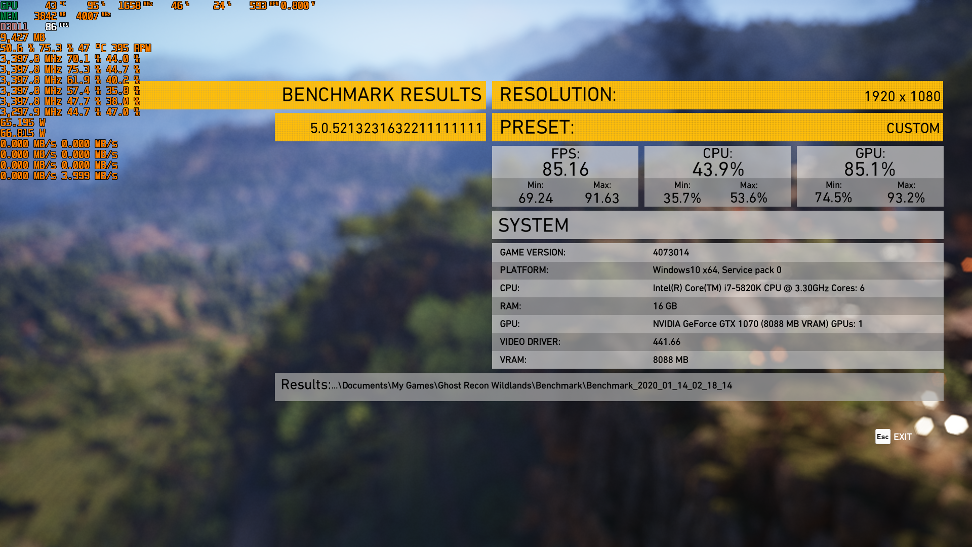

so, hab mal geschaut was mein system da an fps stemmt. ingamebenchmark, high-preset, 0,5 res scale für CPU-limit:
und noch very high mit ultra texturen, 16xAF und turf effects on, wieder 0,5 rs:
5820K ohne OC mit 4x4GB 2133 CL15.
so beschissen kann das game auf Ryzen doch gar nicht laufen dass der olle i7 da dreimal so viele fps liefert.
Reaktionen: tidus1979, Baal Netbeck und Cpt.Willard

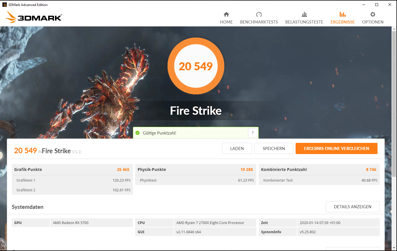

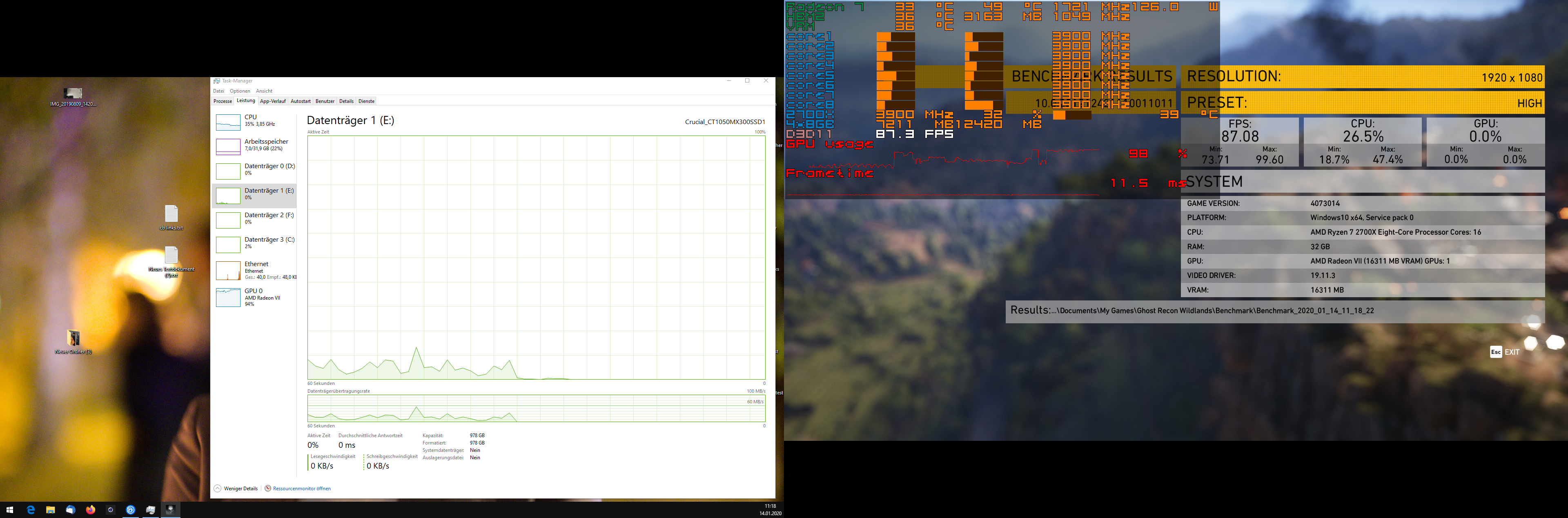

Erstmal danke für die zahlosen Antworten, ich hab hier jetzt nochmal nen firestrike run , hatte grad keine Zeit mehr für den TimeSpy run. Hier ist Die GPU übrigens 99% ausgelastet. Wünsche nen angenhemen Tag. :D
PS. : das Ergebnis ist angeblich besser aus 93% aller getesteten PCs.

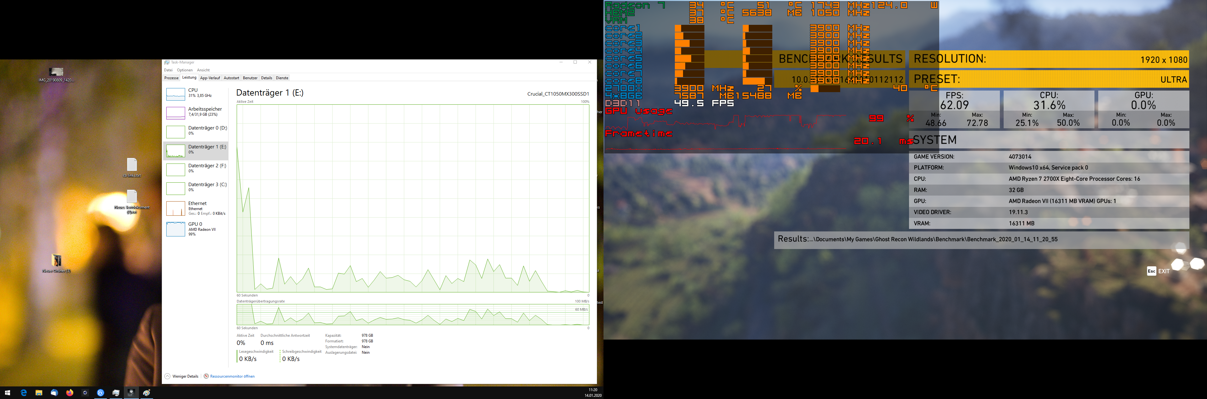

Erstmal mit high und Ultra Preset im integrierten Benchmark und 1080p, ohne Vsync oder Framelimiter.....
ich glaube TAA und 30% schärfen.
high:
high mit res scale auf 0,5:
very high Turf on, res scale 0,5:
Ultra:
Also das high Preset läuft schonmal gut, allerdings fand ich TAA mit nachschärfen schlecht...gibt allen Oberflächen diese TAA Unschärfe, die dann mit den nachschärfen unschöne Strukturen ergibt.....Brrr

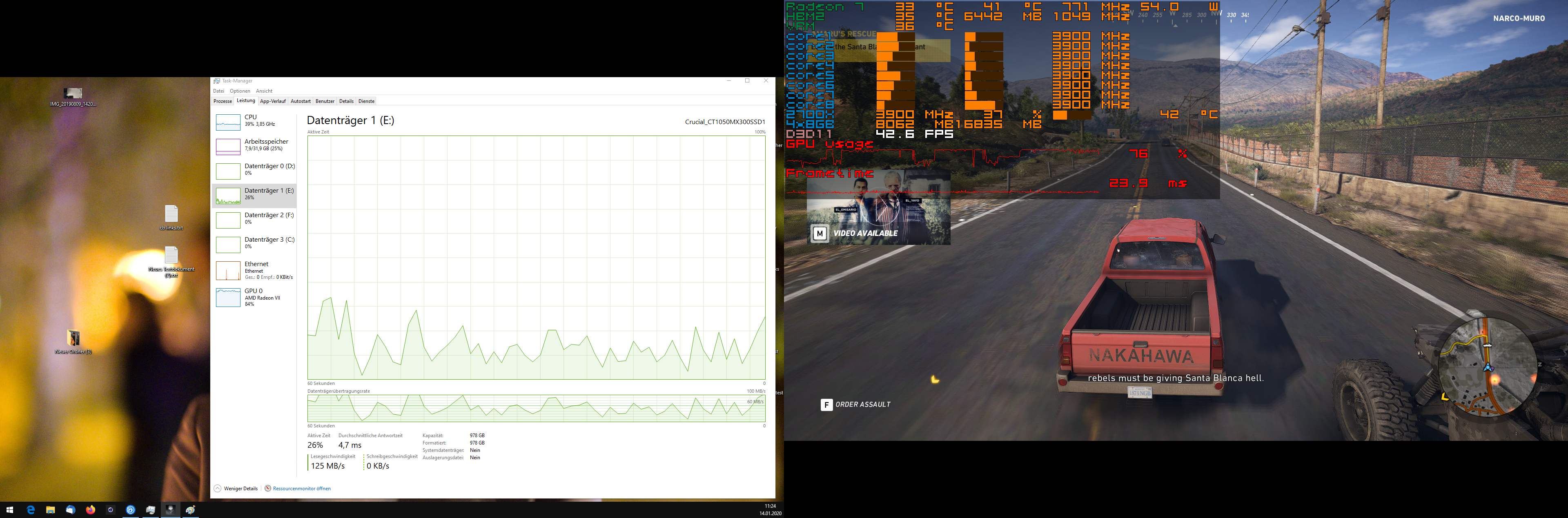

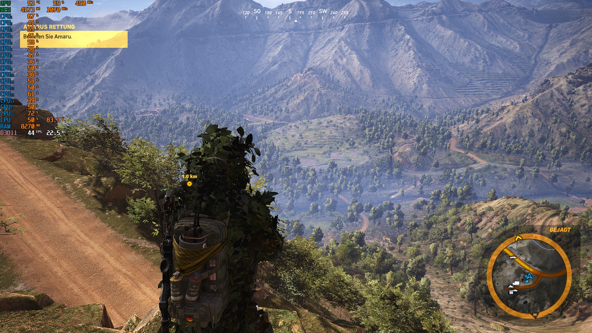

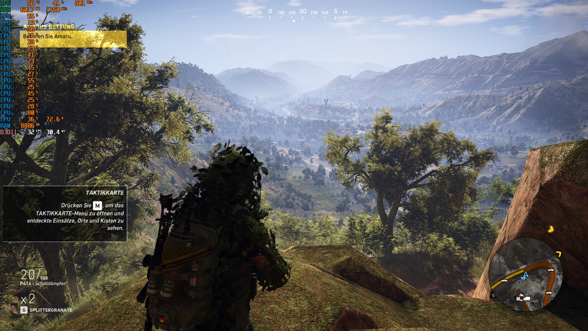

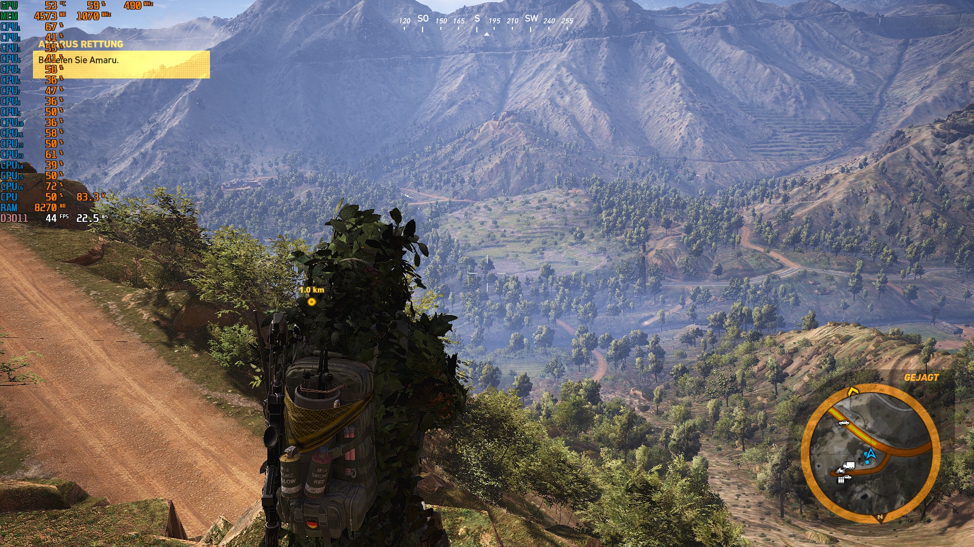

....jetzt Gameplay mit Ultra:
Bei dem ersten Bild sieht man ganz gut, wie stark das Spiel von der SSD die Welt streamt, wenn man schnell fährt.
Das will ich nicht von einer HDD spielen.

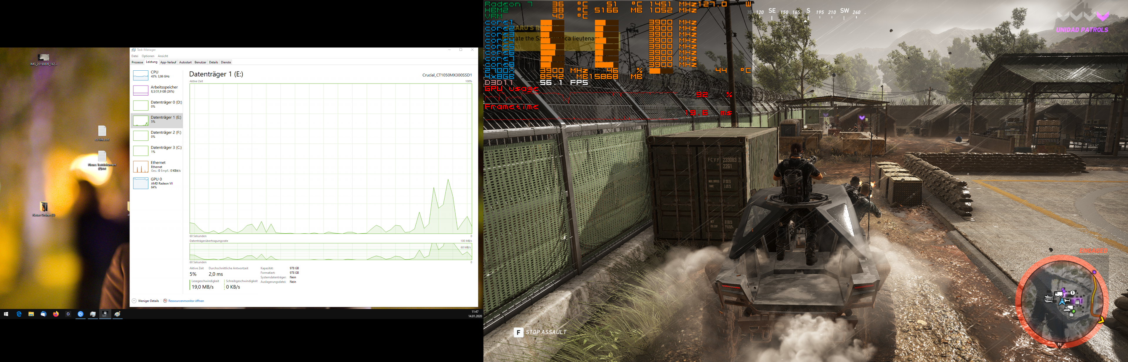

Bei dem zweiten Bild, bin ich im Kampf, meist waren die FPS über 40 aber hier beim durchbrechen der Steine(was für ein Panzer dieser Pickup Truck), war es kurz unter 40.
Bei beiden ist die GPU nicht ausgelastet und die CPU ziemlich hoch.
Viele DX11 Spiele kommen bei der CPU Auslastung von 16 Kernen nicht über 35%.
Das lief eher schlecht würde ich sagen....aber etwas besser als bei TE.

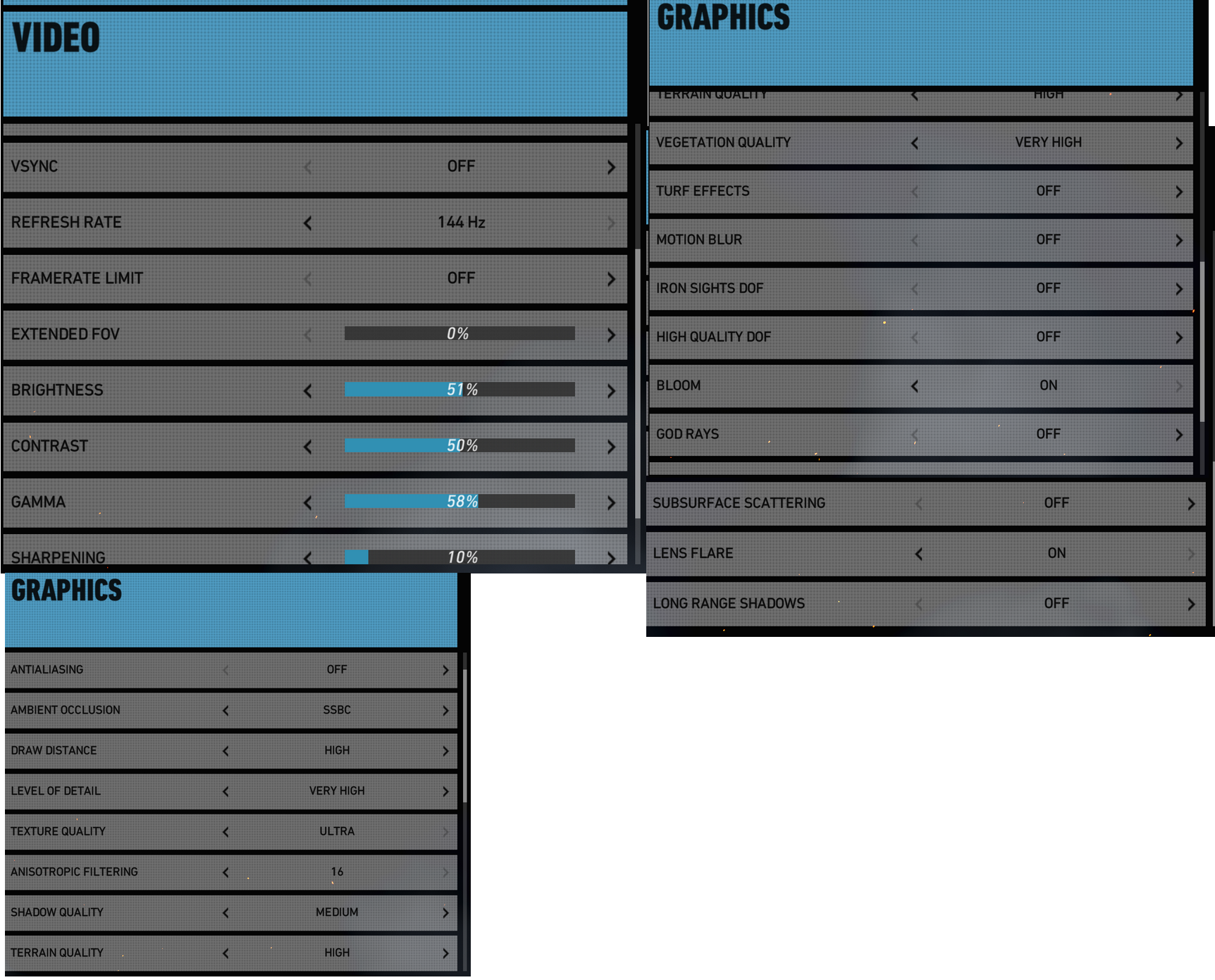

Dann habe ich die Settings einfach mal nach Gefühl angepasst:
AA aus und Schärfen auf 10%, .....ist mein persöhnlicher Geschmack.
Ambient Occlusion ist hübsch, aber es miss nicht HBAO+ sein.
Draw Distance runter mache ich eigentlich ungerne....aber hier fand ich die Objektanzahl in der Ferne einfach übertrieben....und jedes Objekt macht Drawcalls..high sieht aus meiner Sicht noch in Ordnung aus.
LoD eine Stufe runter, sollte auch etwas Polygone sparen.
Texturen habe ich auf Ultra gelassen, weil es doch deutlich auffällt, und wir ja keine VRam Probleme haben.
EDIT: Ich muss mich korrigieren!
Um so höher die Texturen gestellt werden, um so schlechter werden die frametimes.
Von Low zu ultra gibt es einen deutlich spürbaren Effekt. Es sieht zwar schlechter aus, aber meine erste Annahme, dass man ruhig ultra nehmen kann möchte ich revidieren.
AF kostet keine Leistung und sieht mit 16x besser aus.
Shadows....ganz aus ist natürlich schlecht, aber ich gucke beim Spielen selten auf die Schatten.....wenn die mir Leistung bringen, dann stelle ich die gerne runter.
Terraint quality ist wohl Tesselation....da sollte Veva und Navi genug Leistung für haben, aber Ultra fand ich einfach übertrieben, für das was es optisch bietet.
Vegetation ist auf Ultra übertrieben....da ich im nächsten Schritt Turf deaktiviere, bin ich jedoch nur auf very high und nicht auf high runter gegangen, was laut dem Bild im MEnü kein großer Unterschied ist.
Turf......Juhu ich habe die Gameworks Option gefunden!
Ja das sollte man bei einer AMD GPU deaktivieren.
Motion Blur mag ich nicht so....DOF Effekte mag ich auch nicht....Bloom mag ich...subsurface scattering sehe ich beim spielen nie....wäre nett gewesen, wenn man das nur für Zwischensequenzen hätte aktivieren können.
Lens Flare mag ich.....long range Shadows waren sogar auf Ultra deaktiviert....will gar nicht wissen, wie die Performance leidet wen nman die aktiviert.
.................so
Das lief doch schonmal deutlich besser, auch wenn ich weiterhin CPU limitiert bin....allerdings habe ich mit dem Optionen ja auch die GPU entlastet.
