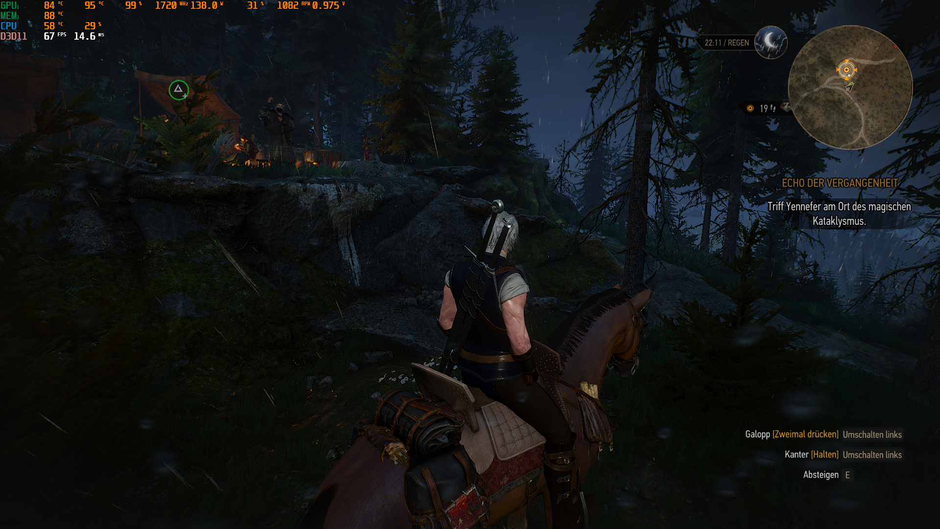

Nach 30 min auf Skellige bleibt die Karte immer noch kühl und leise:

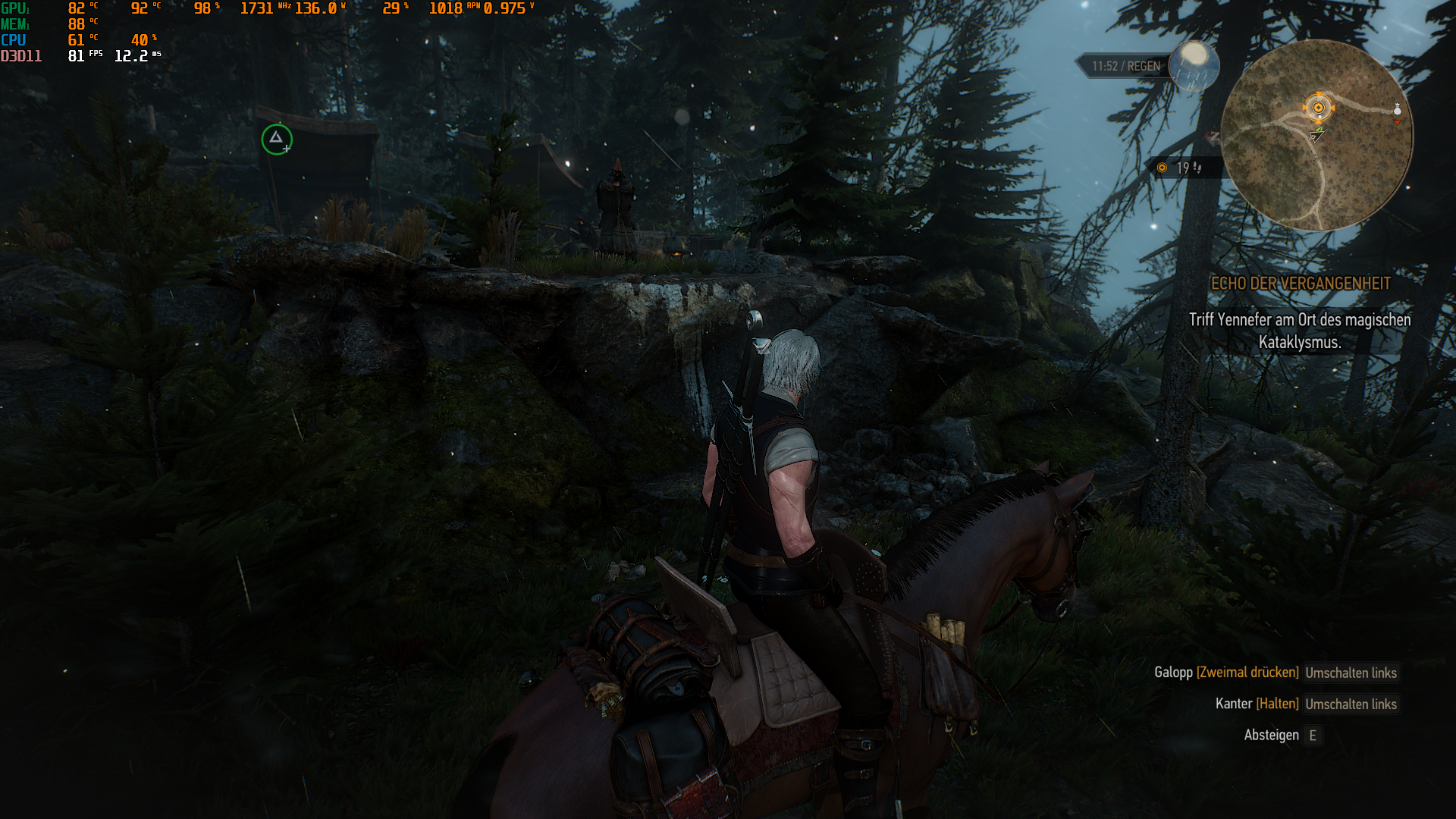

So siehts mit den Standardeinstellungen im Silentbios aus, mit gleichen Einstellungen im Wattman:
Die Karte wird etwas wärmer und lauter als mit reduzierterm PL und TDC Limit GFX, der Takt ist leicht niedriger.
