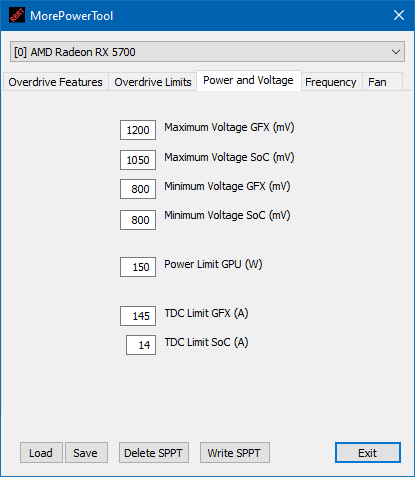

Ich habe das PL sogar auf 145 W verringert, mit angepasster Stromstärke und UV taktet die Karte höher als mit 160 W und bleibt dabei kühler und leiser.

@Masti78 im MPT sieht das ganze so aus:
Angepasst habe ich das Powerlimit auf 150 W und das TDC Limit GFX auf 145 A. Standard war hier 155 W und 170 A. Im Wattman habe ich die Spannung auf 986 mV bei 1800 MHz festgelegt.
