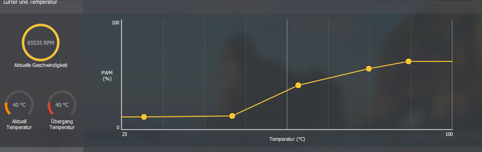

Und zwar derart, dass sich die Lüfter nicht einschalten. Die Karte hat einen Zero-Fan-Modus, wodurch die Lüfter erst bei erreichen der CPU-Temp. von 60°C eingeschaltet werden sollen. Stattdessen werden mir im Monitoring 65535rpm Lüfterumdrehungen angezeigt und die Lüfter selbst bleiben untätig.
Auch mit einer manuellen Lüfterkurve funktioniert es nicht.

hab gerade getestet die Lüfter in Wattman auf 50% zu forcen. Hat überraschenderweise geklappt, da es zuvor mit 20-25% nicht ging. Leider ist das auf Dauer keine Lösung.

genau, laut Hersteller hat die Karte Zero-Fan. In Wattman finde ich auch keine Einstellung um diesen an- oder abzuschalten (hatte mal Screenshots von älteren Radeon-Versionen gesehen, wo das ging). Sind die 60°C erreicht springen die Lüfter nicht an, stattdessen werden die ominösen 65535 rpm angezeigt und die Temperatur steigt munter weiter.
Komisch ist auch, dass nach dem manuellen forcen auf 50% und dem nachfolgenden Umstellen auf den Automatik-Betrieb die Lüfter nicht mehr abschalten. Jetzt drehen sie mit rund 500rpm bei 35°C GPU-Temp.
Irgendwas stimmt da doch ganz grundlegend nicht.

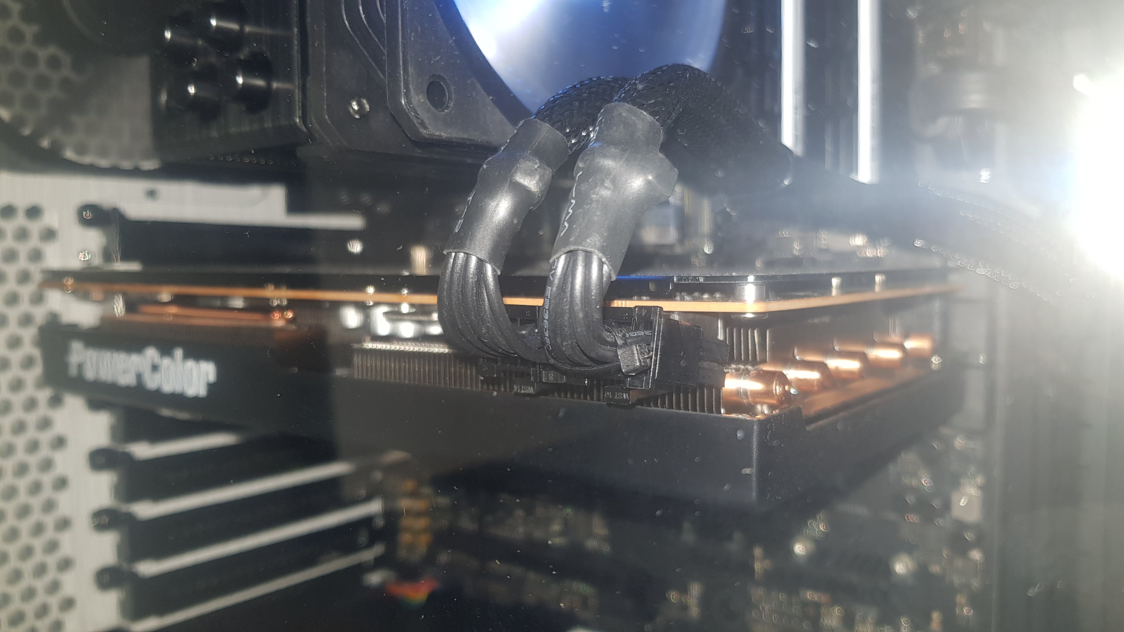

Hast du die Stromkabel vom Netzteil mal überprüft? Bei mir ist es so, dass die PCIe Stecker vom Netzteil beide 6+2 Pin Stecker sind. Nur sicherstellen, dass du nicht den zusätzlichen 2-Pin vom Stecker der 6-Pin Buchse in der 8 Pin-Buchse verwendest.
Wie gesagt. Ich hatte das Problem auch mit der gleichen Karte. Es ist nun aber nich mehr aufgetreten. Ich war auch kurz vorm zurückschicken. Dafür schmiert der Treiber bei mir jetzt regelmäßig ab. ;)
Ich hab mal ein Bild des Anschlusses angehangen. Ich habe die mitgelieferten Kabel das Netzteils (VGA1) genutzt. Der 7. und 8. Pin des 2. Steckers läuft wie man sieht ins Leere.

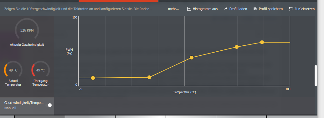

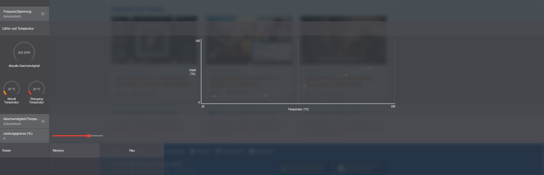

Ich habe jetzt ein Benchmark mit der manuellen Lüfterkurve laufen lassen. Trotzdem das bei Systemstart wieder die 65k rpm angezeigt wurden, sind die Lüfter im Test angesprungen. Leider allerdings gleich mit 1800rpm.
Das Verhalten der Lüfter ist insgesamt merkwürdig. Beim letzten Systemstart sind sie ja wie oben beschrieben nach dem forcen auf 50% nicht wieder in den Stillstand zurückgekehrt, sondern haben im Leerlauf mit knapp 600rpm weitergeleiert. Nach dem jetzigen Test werden im Wattman auch wieder etwas über 500rpm angezeigt, aber diesmal stehen die Lüfter (Bild: nach TimeSpy). Ich erkenne da kein System.
Und wie panhans schon schreibt, wird die Karte einfach ungehindert heiß wenn man nicht jedesmal kontrolliert ob die Lüfter auch wirklich laufen, wodurch sie früher oder später Schaden nehmen wird.
Es hat wirklich fast den Anschein, als müssten die Lüfter erst einmal eine Art Anlaufmoment aufbringen, was mit der zurückhaltenden Lüfterkurve im Automatikbetrieb nicht funktioniert.

Ich habe meinen Rechner eben nochmal neu gestartet und dann einen weiteren Test mit der aggressiveren Lüfterkurve gemacht. Hat soweit funktioniert. Die Lüfter steigen zwar nicht geschmeidig und linear, sondern gleich mit 1500rpm ein, regeln dann aber mit abnehmender GPU-Temp runter bis hin zum Stillstand. Wenn sie sich dann nach erreichen von ca. 60°C wieder einschalten, laufen sie mit geschmeidigen 800rpm an.
Es scheint nach wie vor so, als wären die Lüfter leicht mechanisch blockiert und bräuchten erstmal etwas mehr Dampf zum anlaufen. Ich werde nacher mal versuchen, ob man beim händischen drehen der Lüfter einen unnatürlichen Widerstand spürt.
Das System dahinter erkenne ich wie gesagt leider nicht, aber ich denke damit könnte ich leben bis das xte Treiberupdate das Problem löst.
