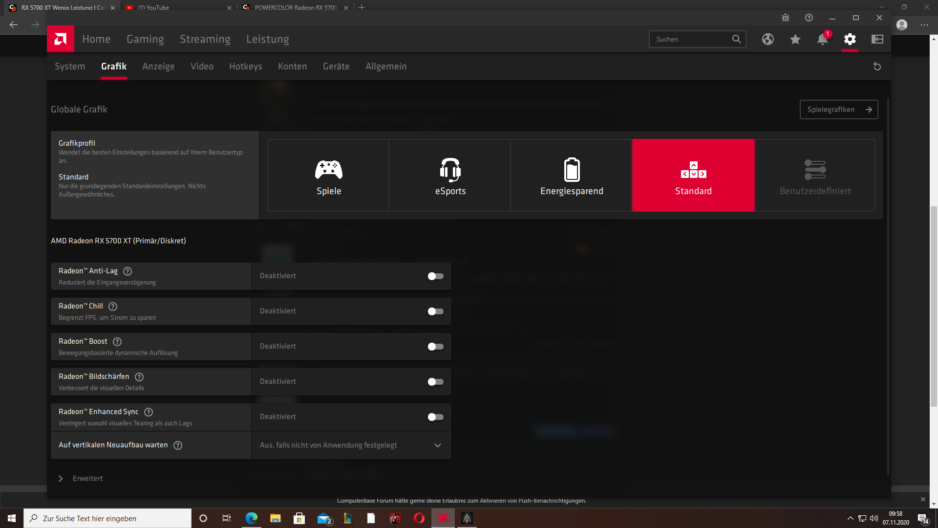

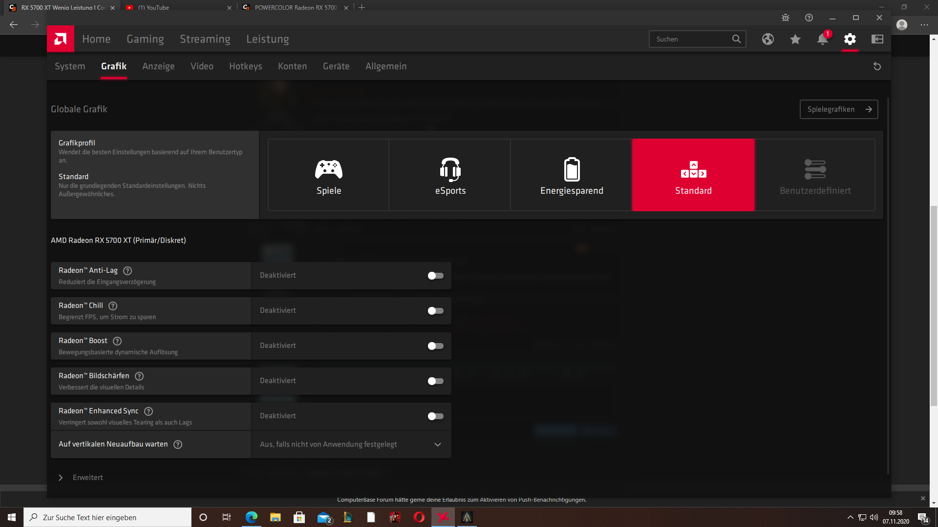

AC:O schafft die Karte in FHD mit deutlich mehr als 60. Da ist irgendwas verstellt. Radeon Chill oder ähnliches aktiv?

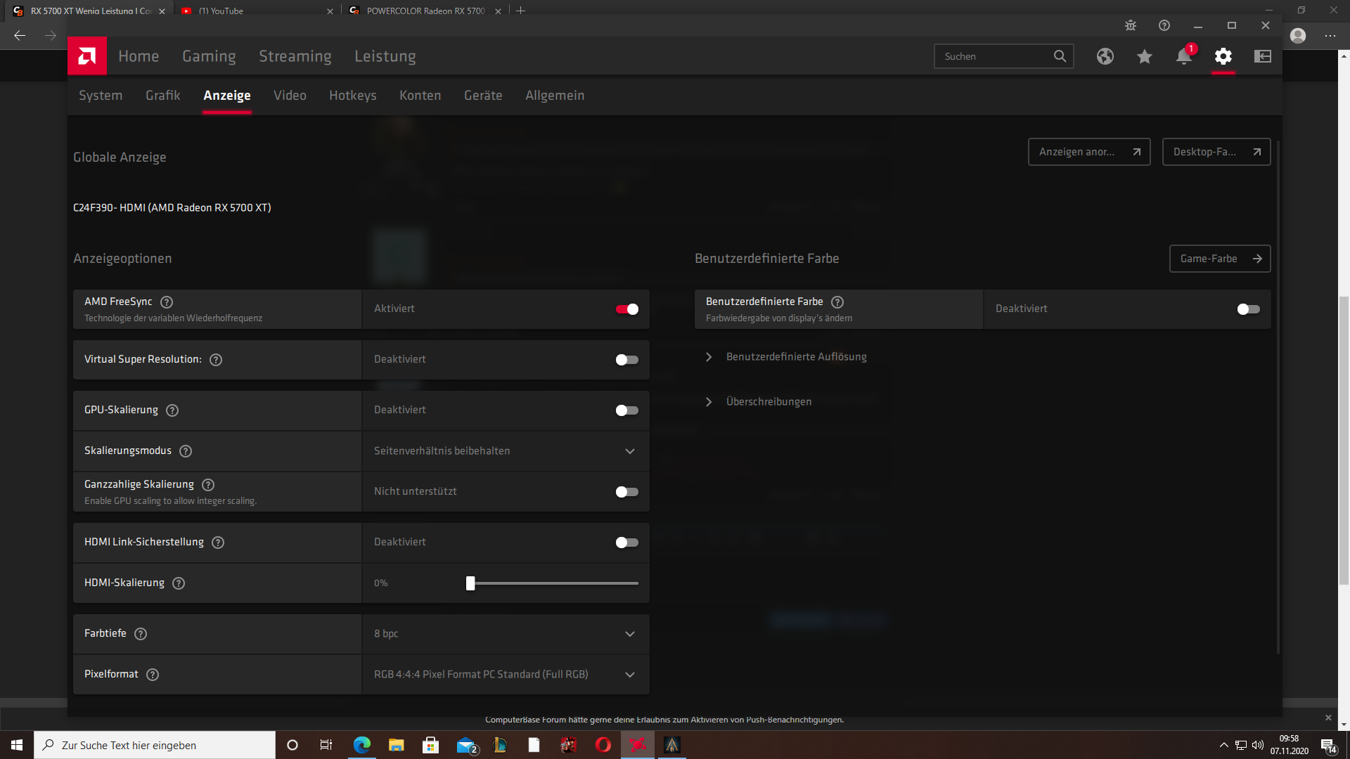

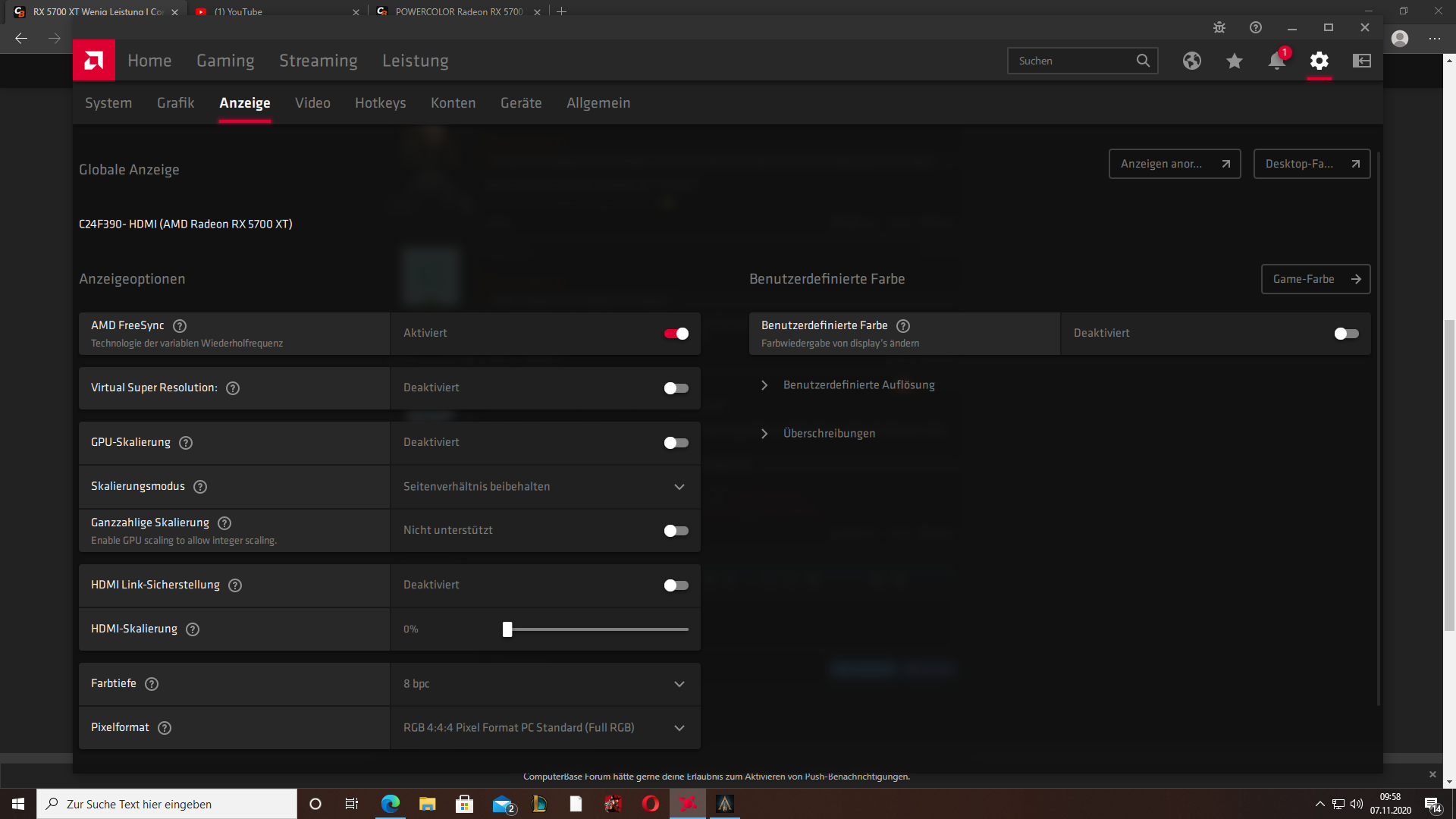

Oder das hier:
Modifying the HDMI Scaling slider may cause FPS to become locked to 30.
Reaktionen: DonJDM und Baal Netbeck
Moep89 schrieb:
Sind es GENAU 30 FPS? Wie sieht es in anderen Spielen aus?
Oder das hier:
Habe mal Bilder gemacht von Radeon Software. Bei anderen Spielen sieht es auch nicht gerade besser aus, bei Red Dead Redemtion 2 erreiche ich genau so gute ergibnisse wie mein alte Rx 580

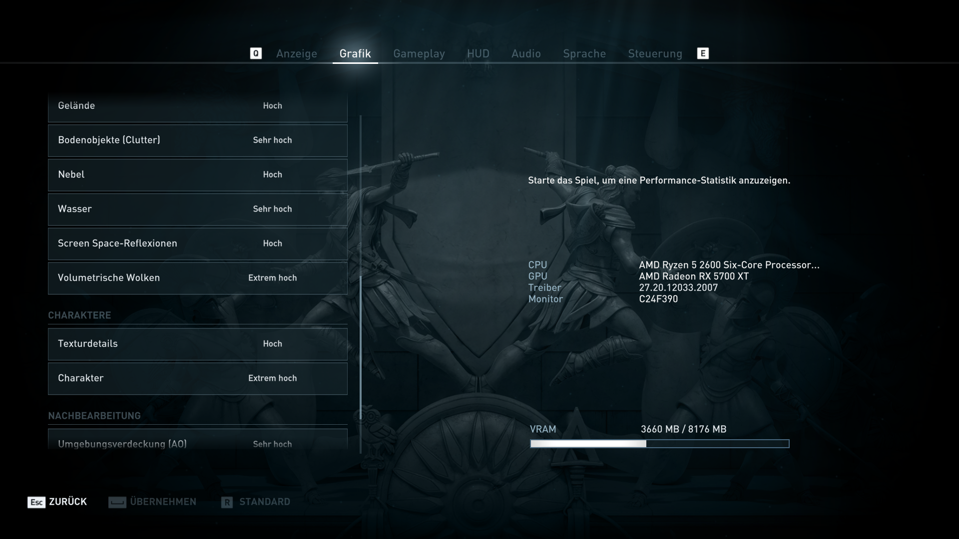

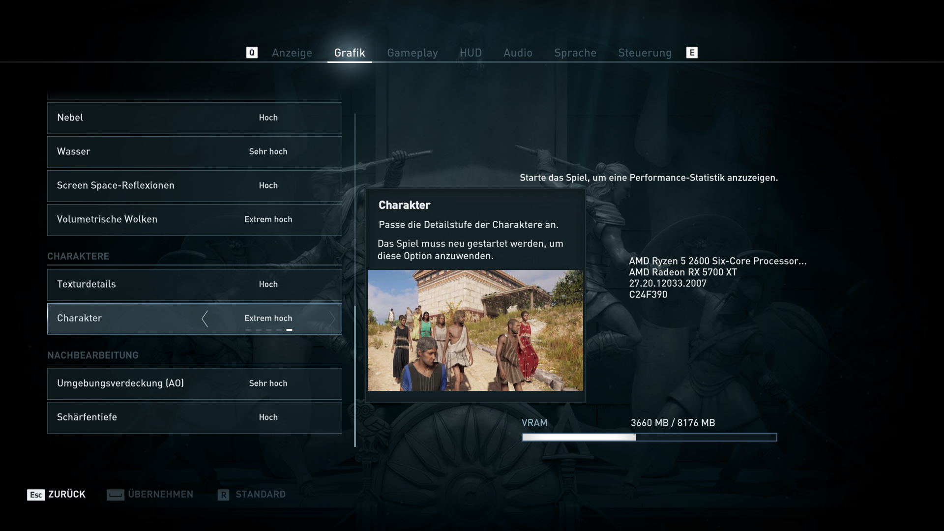

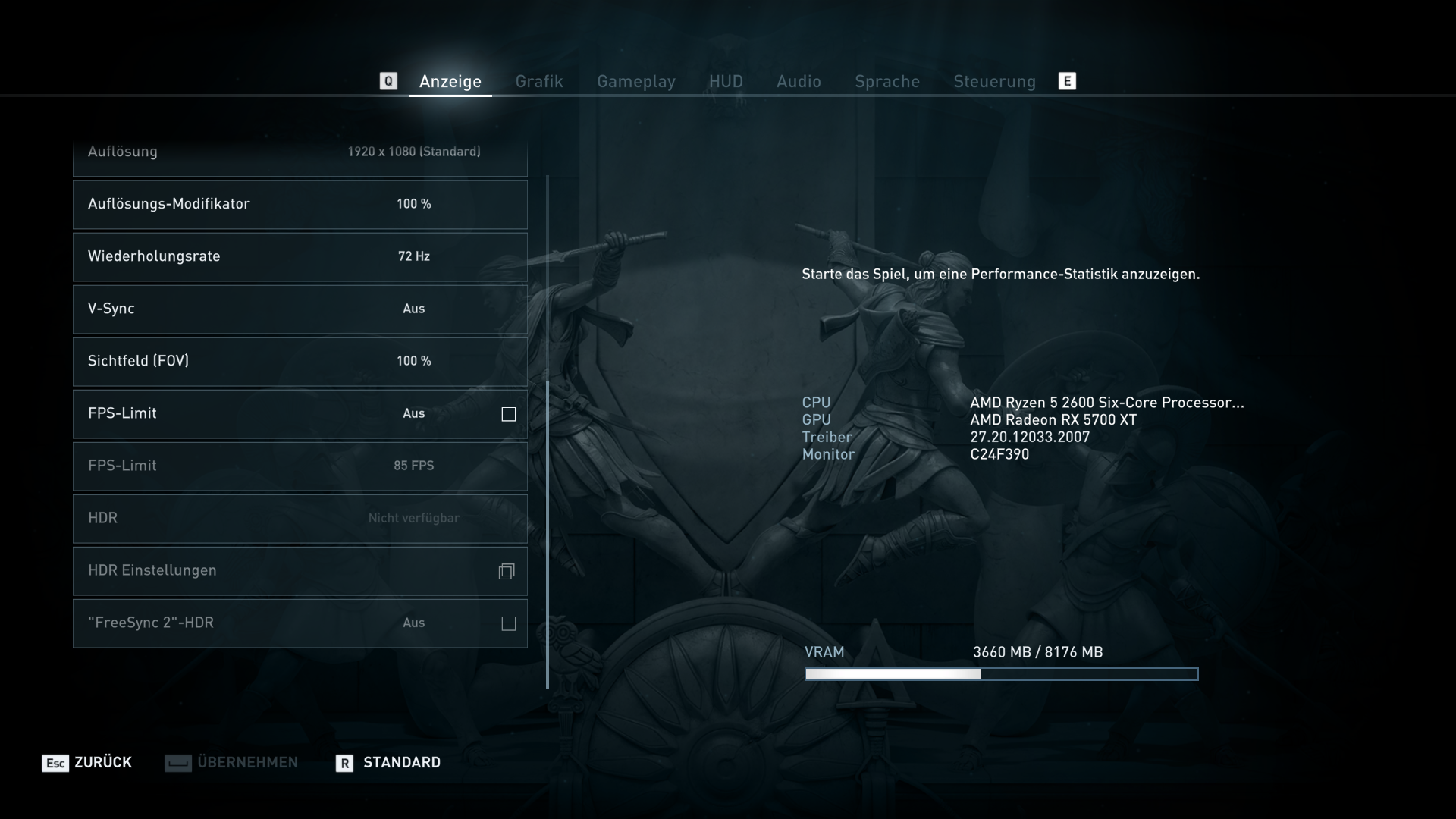

Schau Dir mal die Grafikeinstellungen innerhalb des Spiels an, bei manchen Ubisoft Titeln kann man dort die Framerate auf einen festen Wert einstellen, unabhängig vom Treiber.

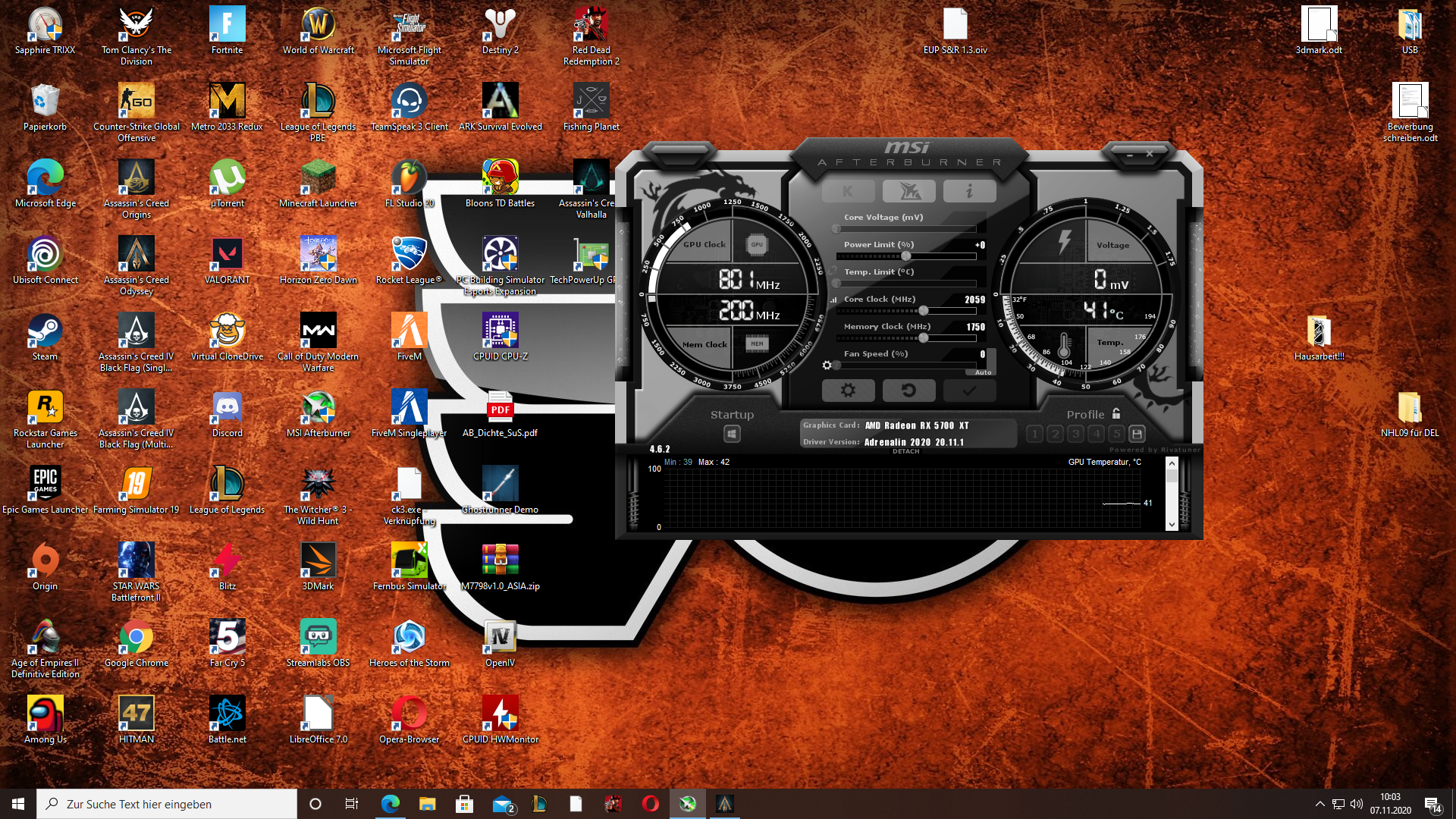

erstell dir mal mit dem MSI Afterburner ein Ingame Overlay von Cpu und Gpu auslastungen wie temperaturen und taktraten.
während du 30fps hast mach mal ein bild von dem overlay und poste es.
dann schauen wir mal wie hoch deine hardware taktet und wie sie ausgelastet ist.
dann finden wir den fehler eventuell relativ schnell bzw wissen wonach man schauen muss
sowas in der art:
Reaktionen: Baal Netbeck und Fuchiii

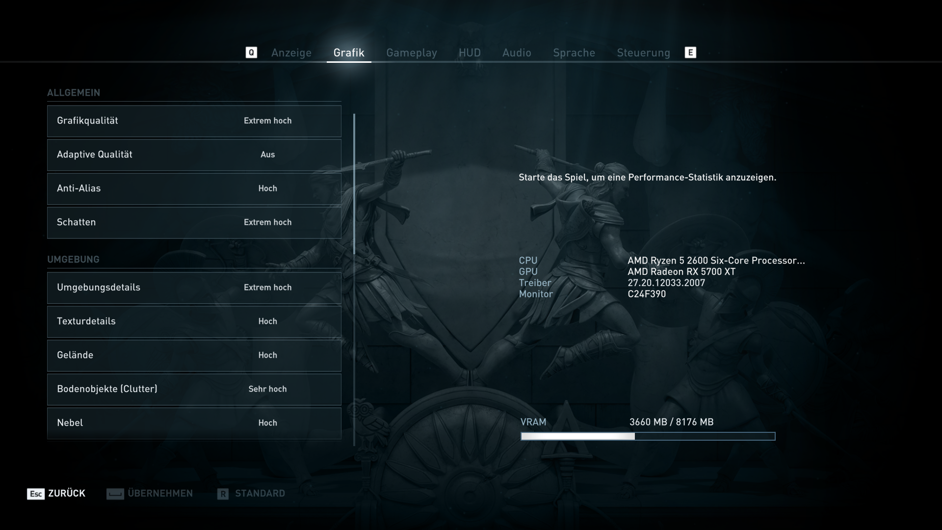

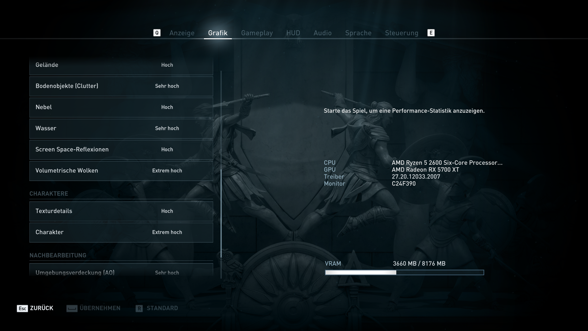

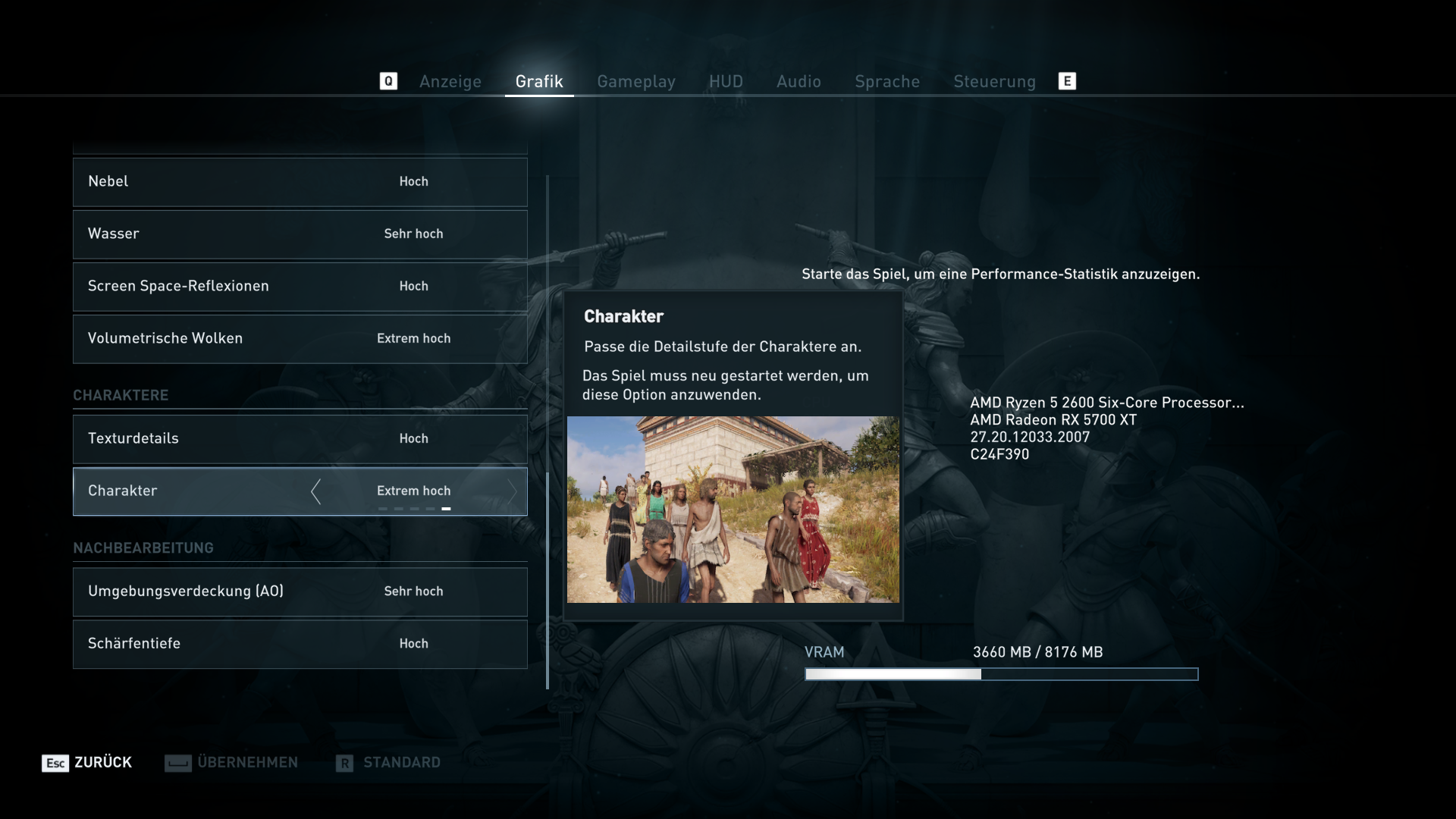

sowas in der art:
Ja ich hatte die Treiber Neu Installiert

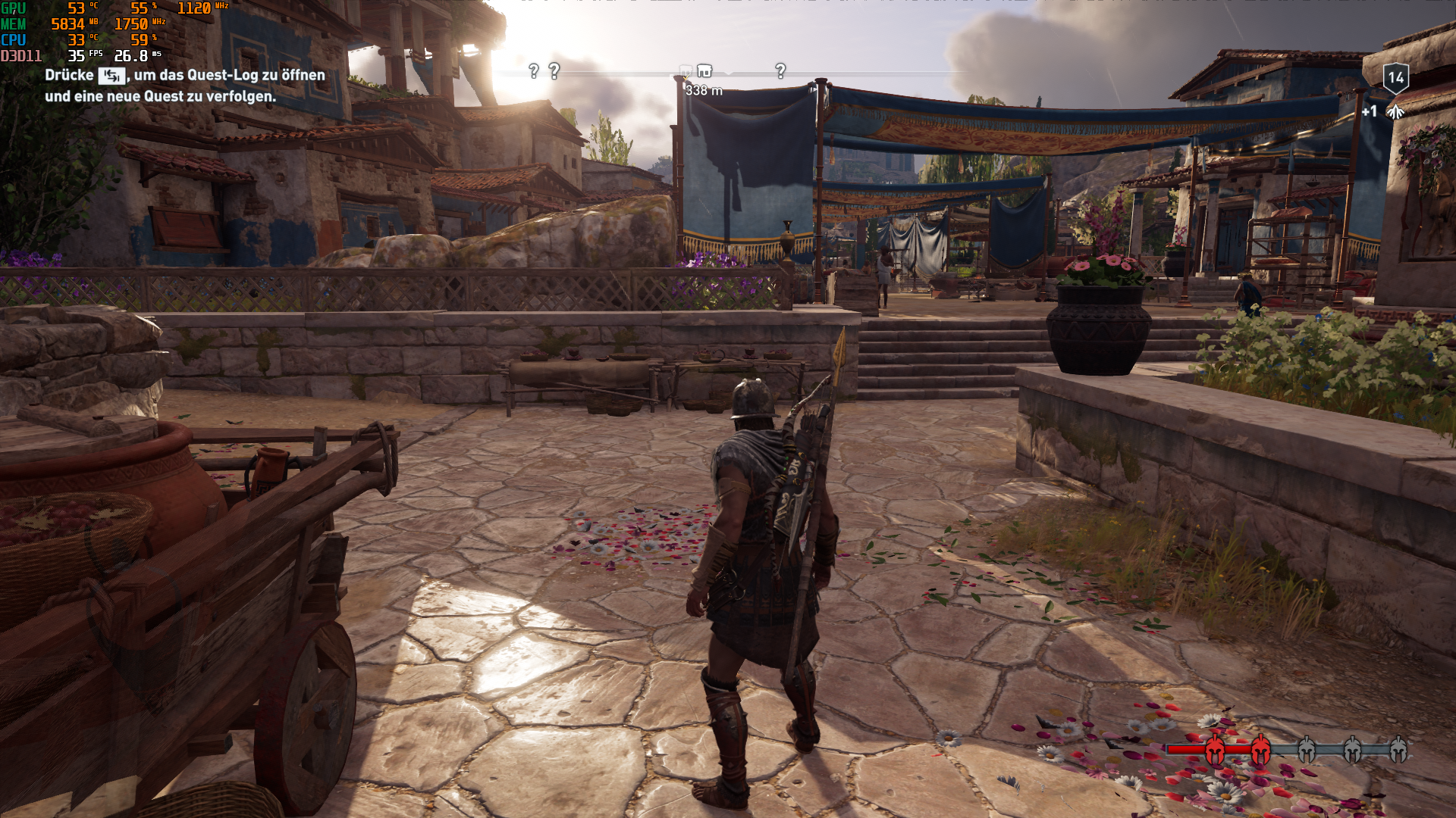

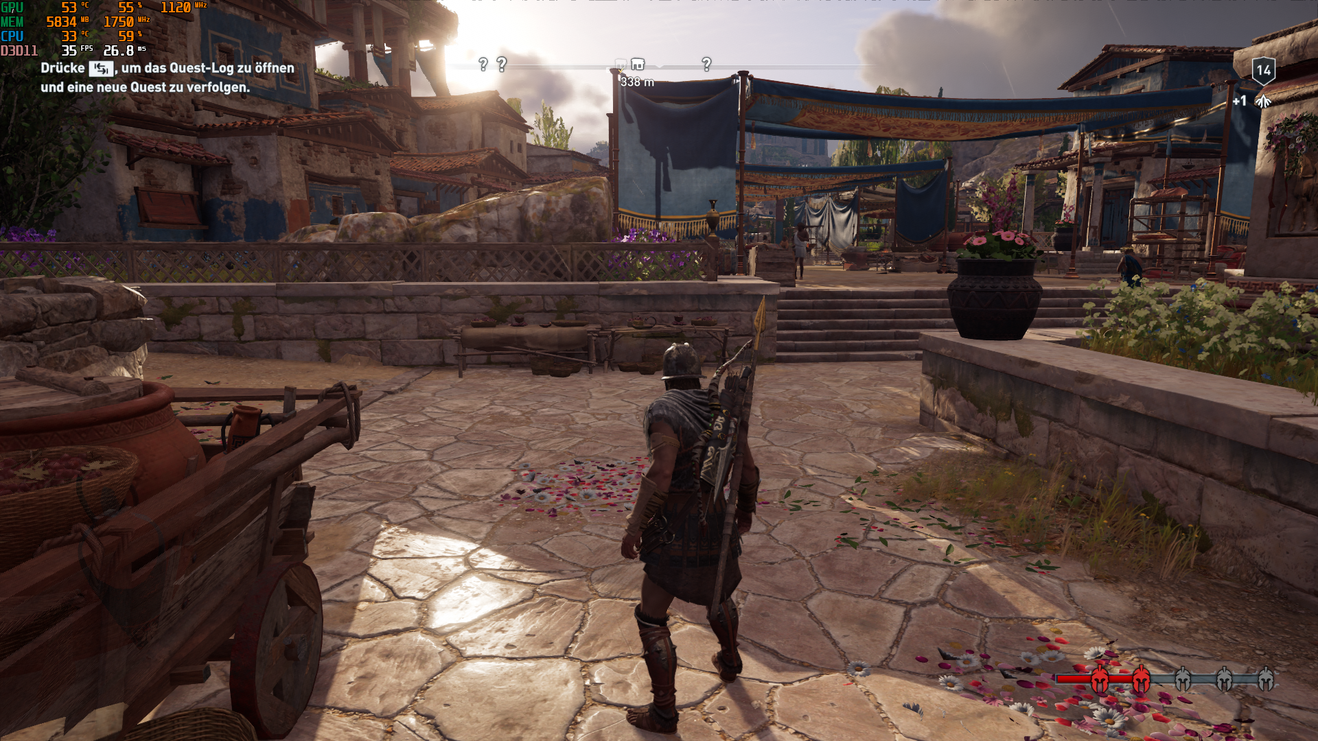

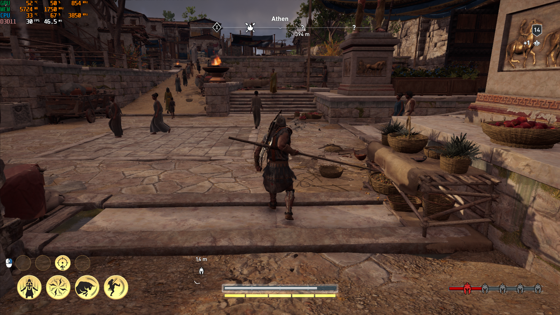

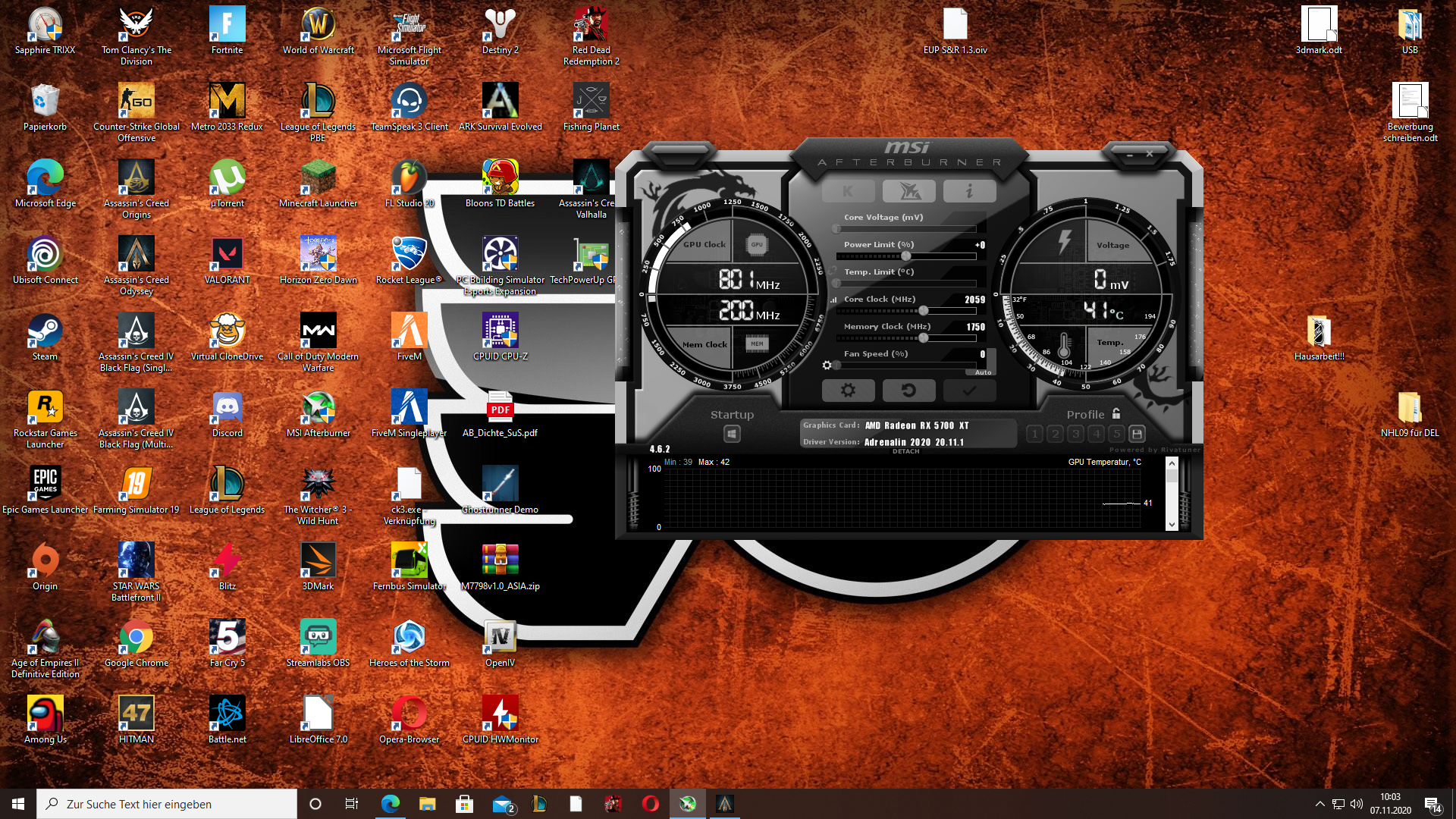

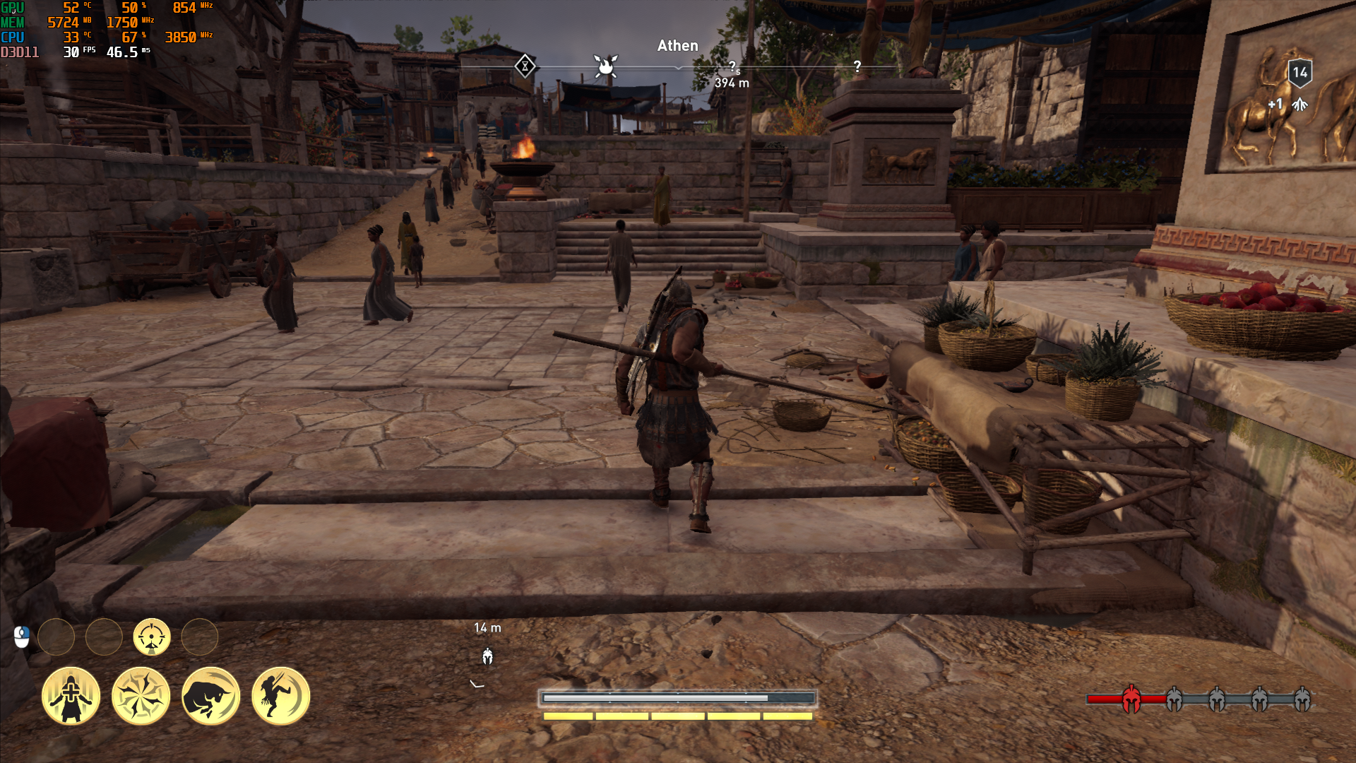

Cpu Limit ! bzw Frame limiter !
Deine Gpu hat nur unter 60% auslastung und taktet sehr niedrig.
setz mal die Grafikeinstellungen im spiel die die Cpu belasten runter zum testen dann sollte die Fps häher gehen und auch die auslastung der gpu sollte steigen

Er mein alle grafikdetails runterschrauben, am besten auch die Auflösung möglichst niedrig. Dann siehste wie viel FPS die CPU schafft. --> sind die 30-35 FPS im spiel aufgrund der CPU möglich oder ist noch was mit dem Treiber der Graka.
Du versuchst die Grafikkarte möglichst aus der Gleichung rauszunehmen, und nur mal zu sehen wie viele FPS die CPU schafft. Ich glaube aber eher das da irgendwelche Einstellungen (kp ob Treiber oder irgend was anderes vom Spiel selber) daran schuld sind.
wenn die settings jetzt auf niedrig stehen, würde ich sagen du hast ein FRAME LIMIT irgendwo eingestellt die die fps begrenzt.
deinstallier wie schon angeraten deinen Gpu treiber und installier den mal neu.
Reaktionen: Fuchiii
Habe ich Heute morgen 2 Ma gemacht, aber als das gleiche
Wenn die Einstellung Niedrig habe und auf 1280x720P habe,habe ich 50 FPS
